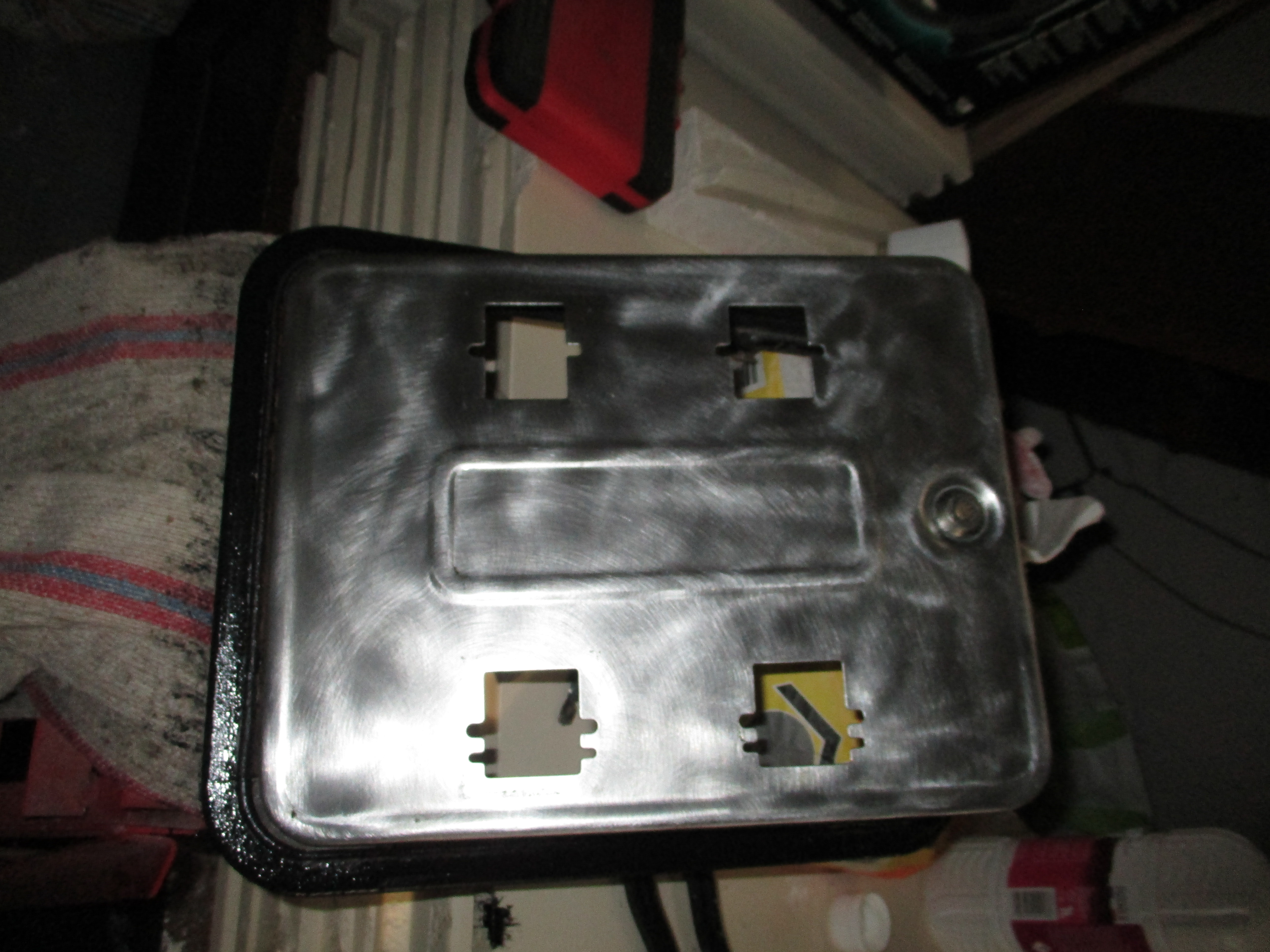

La porte monnayeur rouillees :
La version propre :
