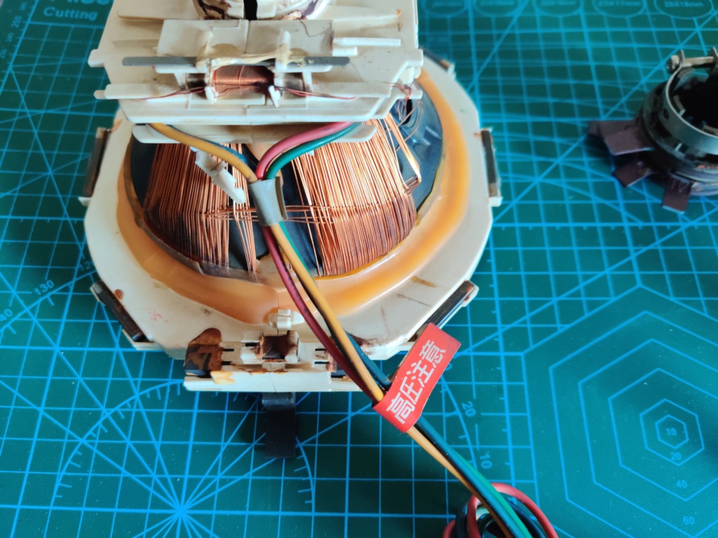

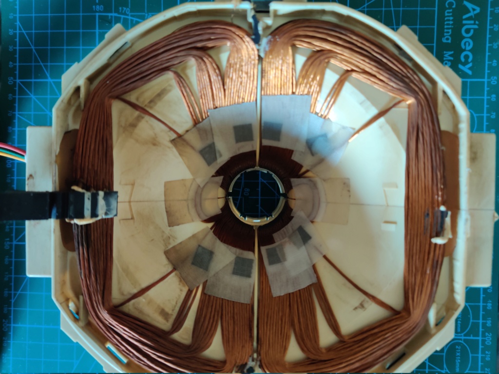

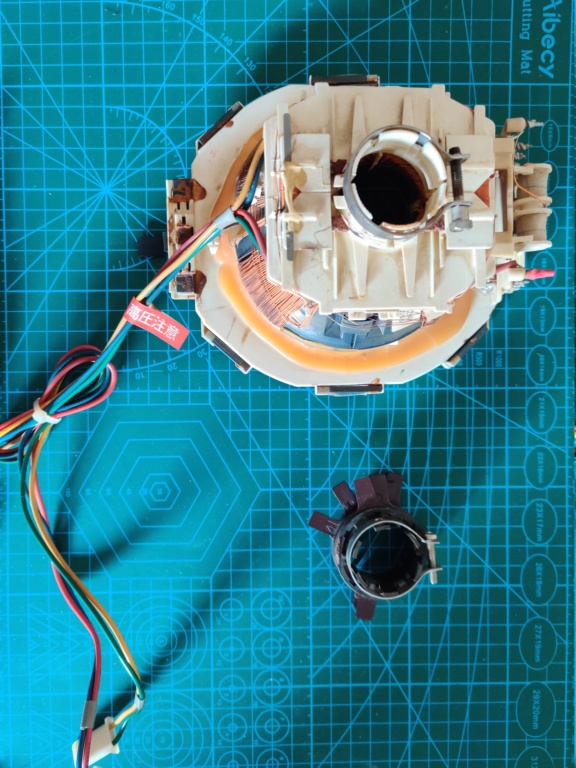

Alors au chapitre des mauvaises j'ai encore touché les aimant du yoke...bon sa m'a forcé a faire des recherche, j'arrive à une image parfaite au centre mais une convergence qui n'est pas au max sur les coin. Y a deux solutions bouger le yoke ou utiliser des strip...mon yoke est bien collé et les parti plastique sont cassante dont du coup correction avec strip de convergence.
