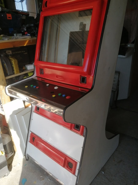

    Alors voici la borne quand je l ai eu :
    on ne vois pas sur la photo , mais une parti du side a droite était Casser , et il manquais des bout de bois
    il manquais la planche de la façade du milieu . la borne est vide , pas de systeme de jeux mais cablage jamma encore en place , et le tube a priori un videocolor mais sans platine
    donc comme d habitude , démontage du maximum des pièces de la borne , pour nettoyage , peinture etc
    mauvaise surprise , le tube est bien en place , mais juste visser , dans le support en bas qui devais avant soutenir une vrai frame .. le tube ne tenais plus que par 2 vis , et le support bois etait casser ... donc impossible de remettre un tube la dessus . a moins de refaire une frame et de refaire ou renforcer le support
    et bien comme pour la naomi en cours sa sera écran plat .. oui , ne jeter pas de pierre , tomate etc ..  merci :)
    après donc un bon nettoyage , ponçage des éléments en Métal , peinture antirouille et peinture noir brillant
    la borne avait tout les plastique en couleur Orange d origine .. mais moi cela me brule les yeux .. donc pour garder un peu le même esprit , mais pour garder l intégrité de mes rétines .. elle sera Rouge pale
    ponçage léger des plastique au papier de verre 240 puis 400 et finition 800
    une couche de Primer , et peinture Rouge
    réfection du panel , qui était dans une crasse improbable , je pense que du coca , du café et d autre produits ou matières on couler dessus
    le plexiglas de protection est HS ... on  c est amuser a graver des lettres ou des mots dedans ...  donc ponçage du panel , peinture noir dessus . et passage en 6 Boutons
    les boutons sur la photos ne sont pas les definitifs , c etait juste pour verifier le percage
    ensuite , réfections des sides de la bornes , réparation de la partie casser a la résine polyester , et rebouchage des différents défauts dans le bois ,  ponçage , passage d une couche de Primer  et ensuite peinture Blanche satin

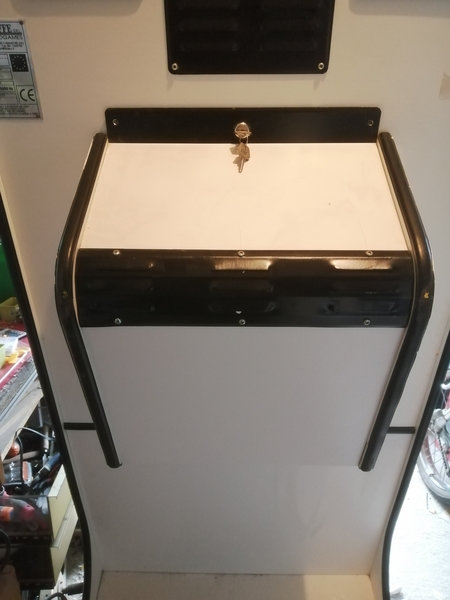

    nettoyage et peinture du cache arrière écran (la ou se trouve le cul du tube et la platine en principe)

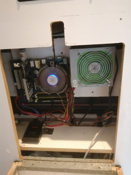

    intégration d un PC sous Hyperspin (core 2 duo, 2 giga ram , carte graphique nvidia GT570 ,  pc de recup)
    entre temps , mis en place d un ecran LCD
    refait le câblage électrique , mise en place multiprise ,

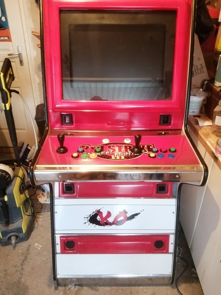

    Sticker découpé en parti , et en parti Posé
