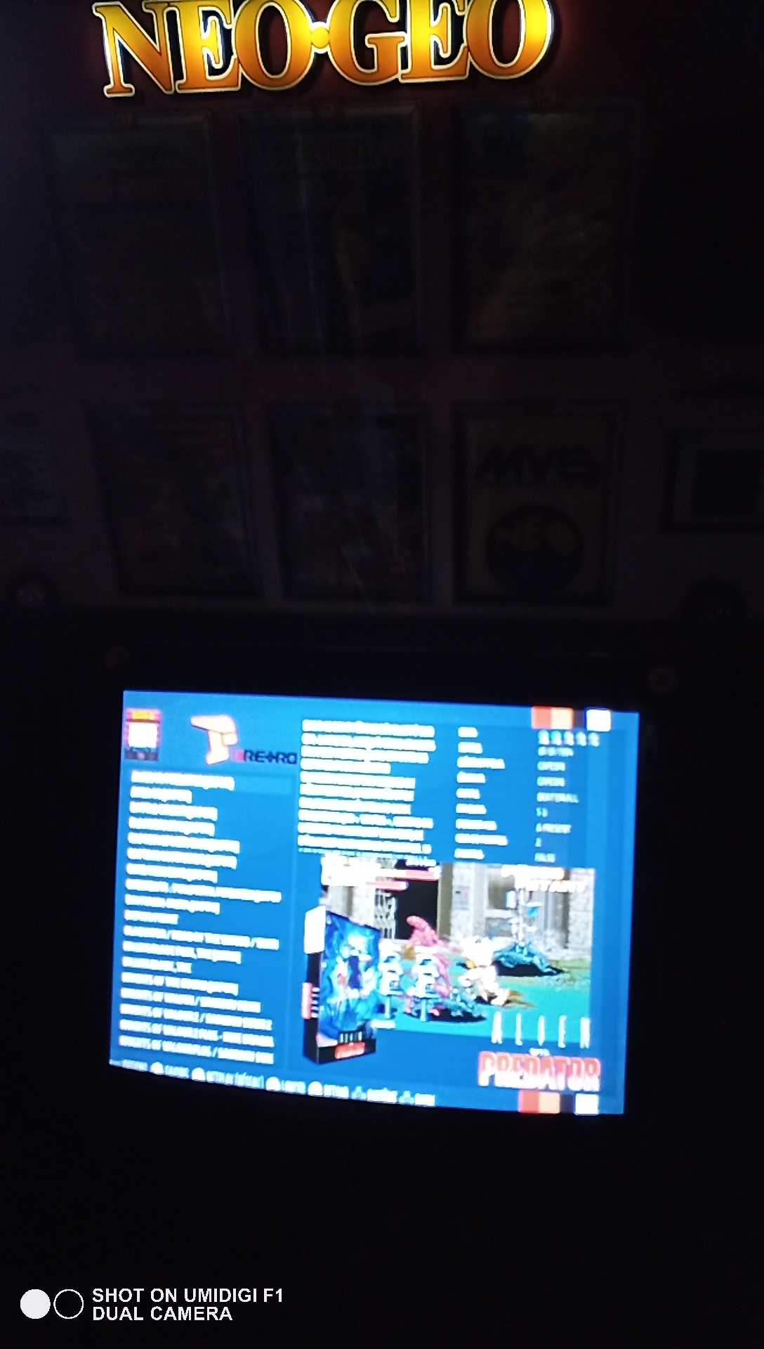

neojbk
#11
J'ai déjà allumé l'écran pour voir
Ça rend pas mal mais petit quand même  :D
Bon les affiches de jeux ne s'allument pas car il n'y a plus la carte mv-ela
Les marquee s'allument en fonction du jeu sélectionné.
Comme tu n'as pas de slot 6 ni les cartes de commandes, sa va resté noir.......
Je crois que d'origine c'est fait avec un système qui génère de la haute tension pour chaque petit panneau lumineux.
Je vais regarder cela par curiosité
