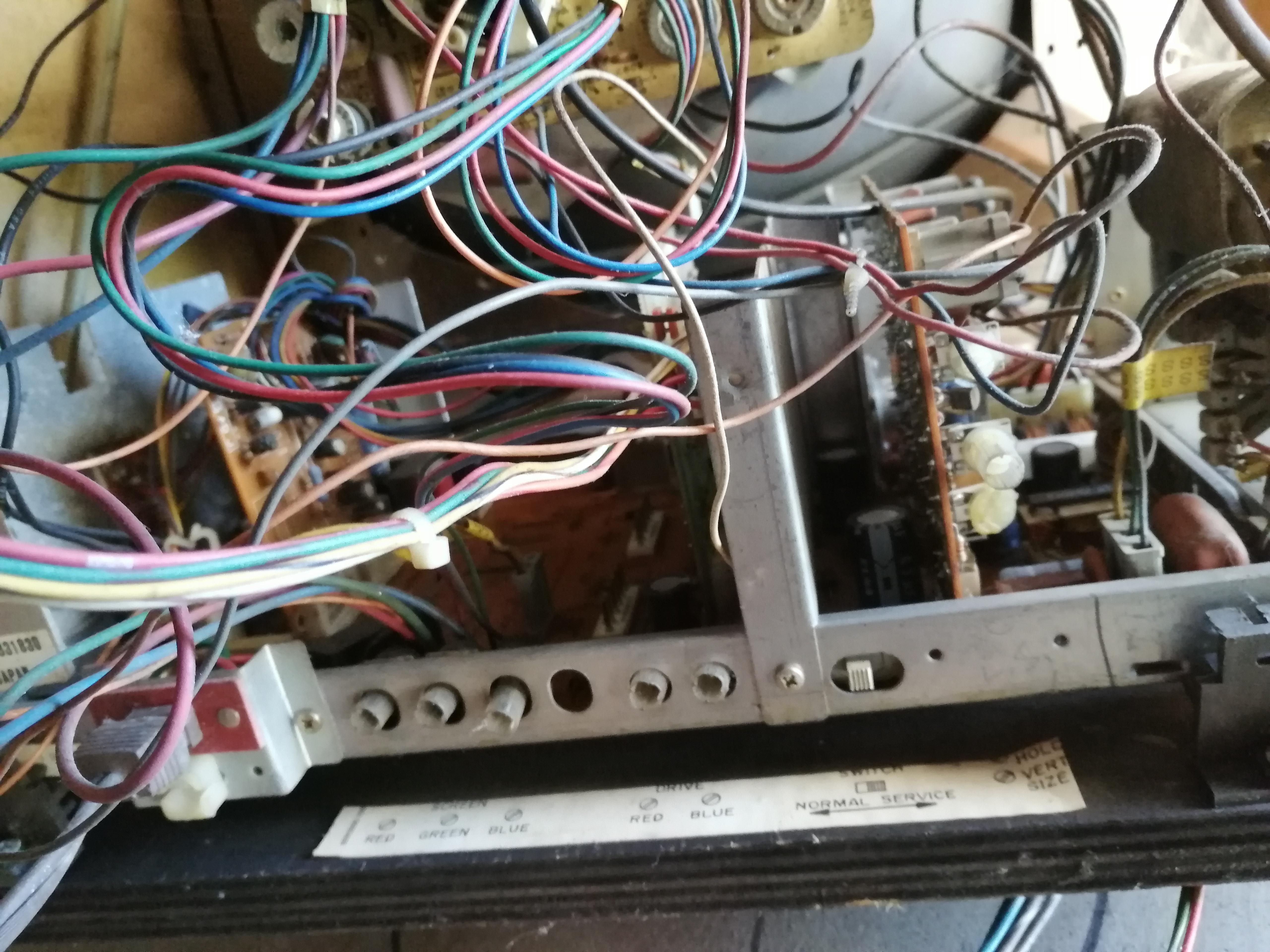

Salut, apparemment mon écran serait un Wells-Gardner K4500 19" (j'avais lu cette info sur ce topic ) mais voilà des photos de mon écran pour l'identifier:
Sur le coté il y a une autre platine avec des potentiomètres:
Il a encore d'autres potentiomètres sur le dessous pour être certain de ne rien y comprendre:
cedricbionic
Salut et Bravo pour ton adaptateur  :D
pour ton souci de Raiden à l'envers, si tu check le manuel ICI tu peux voir que tu peux faire tourner l'écran avec le dipswitch A-8  ;)
Pour ton écran, je le connais bien et oui c'est une véritable galère à régler, c'est un des tout premiers écrans d'arcade en couleur. Le miens avait vraiment de gros soucis et après avoir passé des heures dessus, j'ai lâché l'affaire pour mettre un Hantarex 9000.
Mais le tiens à le mérite de fonctionner, et l'image n'a pas l'air si dégueu que ça, tu pourrais nous faire des photos mieux cadrés de l'image du jeu? si possible en réglant ton téléphone sur ISO 400 ou 200.

Vu son âge et son probable grand nombre d'heure de vol, il est certain qu'il faudra le remettre en forme.
Cela dit c'est pas gagné d'avance car ces vieux moniteurs sont capricieux mais cela dépendra surtout de tes compétences en électronique

J'aurai bien fait des photos tout de suite mais la dernière fois que je l'ai allumé, l'écran a fini au bout d'un certain temps par devenir flou et j'ai entendu des petits tic-tic dans la borne.
Mes compétences en électronique sont nulles, je peux juste acheter un des cap kit dispo sur eBay et faire les soudures.
Même si un capkit ne fera pas de mal sur un écran qui a atteint cet âge vénérable, je pense que l'image floue et les tic-tics dont tu parles laissent plutôt présager un problème au niveau de la THT...
Les pros de la platine vidéo pourront nous en dire plus ^-.
#12
Disons qu'un CapKit c'est déjà nécessaire et sera une bonne base pour commencer la remise en forme
Après ce qui est également susceptible de fatiguer avec les années c'est tous les potentiomètres à piste carbone ainsi que le gros potentiomètre de focus. Celui-ci semble d'ailleurs solidaire du transfo HT comme sur un moniteur moderne.
Comme le souligne Little RabBit il est déjà probable que le transfo soit en fin de vie d'où l'image qui devient flou en chauffant
