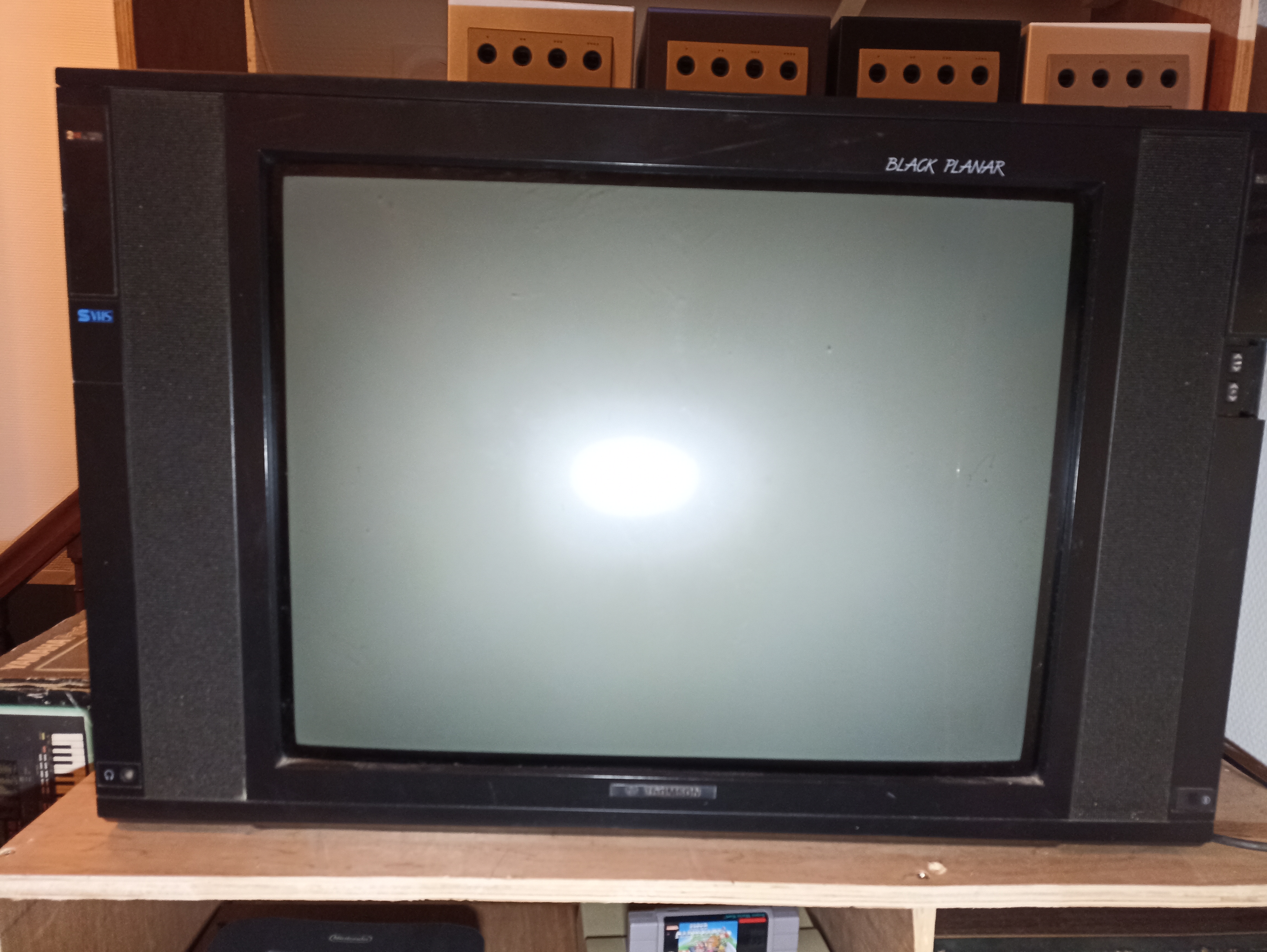

Autrement j'ai passé ma journée sur ce téléviseur hier. Tout ça pour une panne de merde qui aurait du me prendre moins d'une heure à résoudre si j'avais mieux réalisé mes vérifications de base.  :-((
Je voulais m'en séparer, mais avant il me fallait résoudre un problème de son très faible, sur la péritel RGB évidemment. Sur l'autre uniquement composite ça fonctionne parfaitement  ):) , donc l'ampli est bon.
Je me dis que le problème sera résolu rapidement après réfection des soudures. Sauf que, après ouverture, je me rends compte que j'ai déjà effectué l'opération, mais à l'arrache, en rajoutant de la nouvelle soudure sur l'ancienne. Et le résultat est plus que discutable. :-[
Maintenant que j'ai une station à dessouder, je m'applique à retirer correctement l'ancienne soudure pour en réappliquer sur une base propre. Et le résultat me semble beaucoup plus satisfaisant. Sauf que, ça ne fonctionne toujours pas. >:D
Je commence alors à analyser les schémas, tester des composants, démonter la carte ampli, sans rien observer de notable. Au final, je redessoude les broches audio de la péritel pour m'apercevoir qu'une pastille avait sautée.... pourtant les soudures avaient pris et semblaient propres. :-X
Un bout de queue de résistance plus tard:
Il faut dire que travailler sur ce téléviseur est un calvaire. J'ai toutes les peines du monde à le retourner. Et le poser sur une surface haute est inenvisageable, parce que je n'ai pas envie de ma casser le dos et la table. Aussi, je ne voulais pas m'amuser à redémonter la platine.
J'ai déjà dépanné ce TV deux fois: une puce de mémoire et un condo HS. :-((
Et comme si ces galères ne suffisaient pas, la platine a failli s'exploser par terre au moment de retirer le capot. :(  Celle-ci est simplement clipsée et trois des quatre fixations en plastique se sont brisées. L'un des quatre plots de vis du capot aussi d'ailleurs. Notez la conception fragile. Le déménagement n'y est sans doute pas étranger évidemment. :-[
Admirez mes rafistolages de qualité à base d'équerres, de patafix, de superglue, de rondelles, et de vis à bois:  :angel:
J'en ai profité pour remplacer ce câble moisi, ce que j'aurais du faire depuis le début:
Pour la postérité, voici une référence peu courante:
Bref, il fonctionne, enfin pour l'instant.  :angel:
Et maintenant que je l'admire, je commence à avoir des scrupules à vouloir le donner. La photo ne lui rend pas justice, mais la qualité d'image est exceptionnelle, et cette diagonale..... c'est de toute beauté:

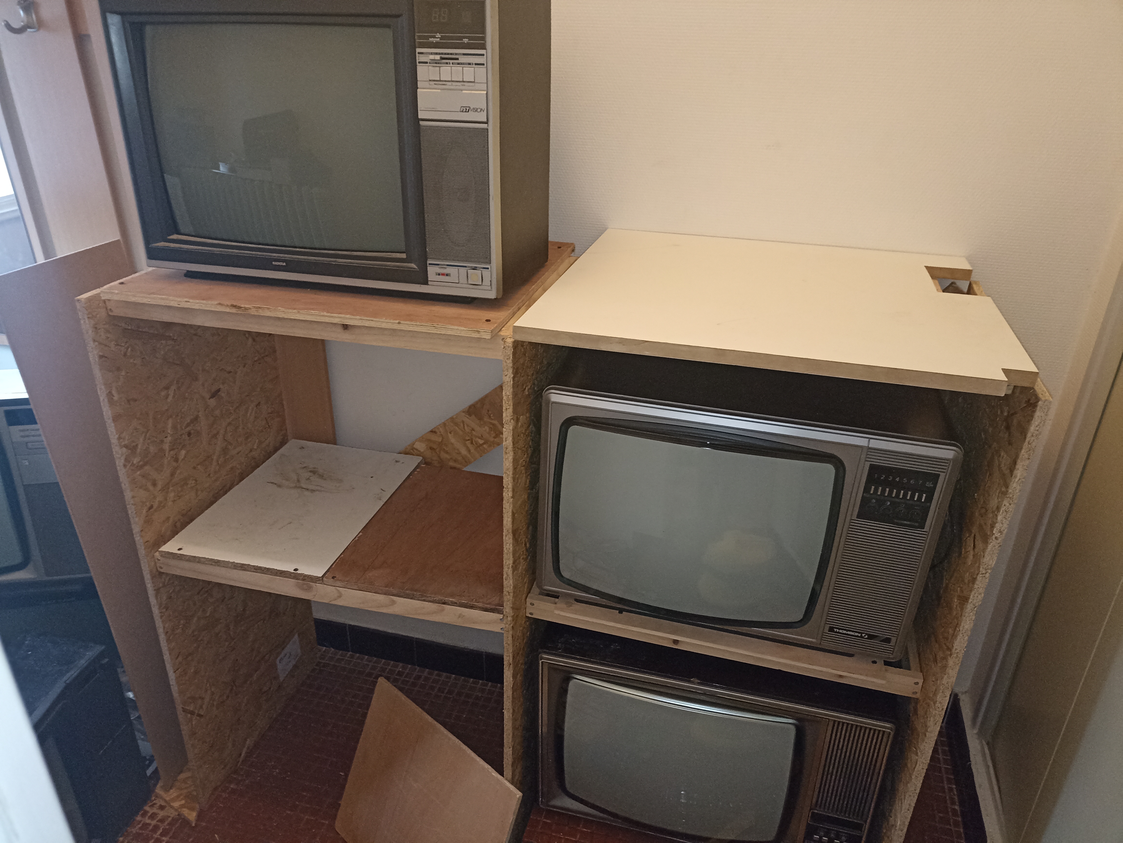

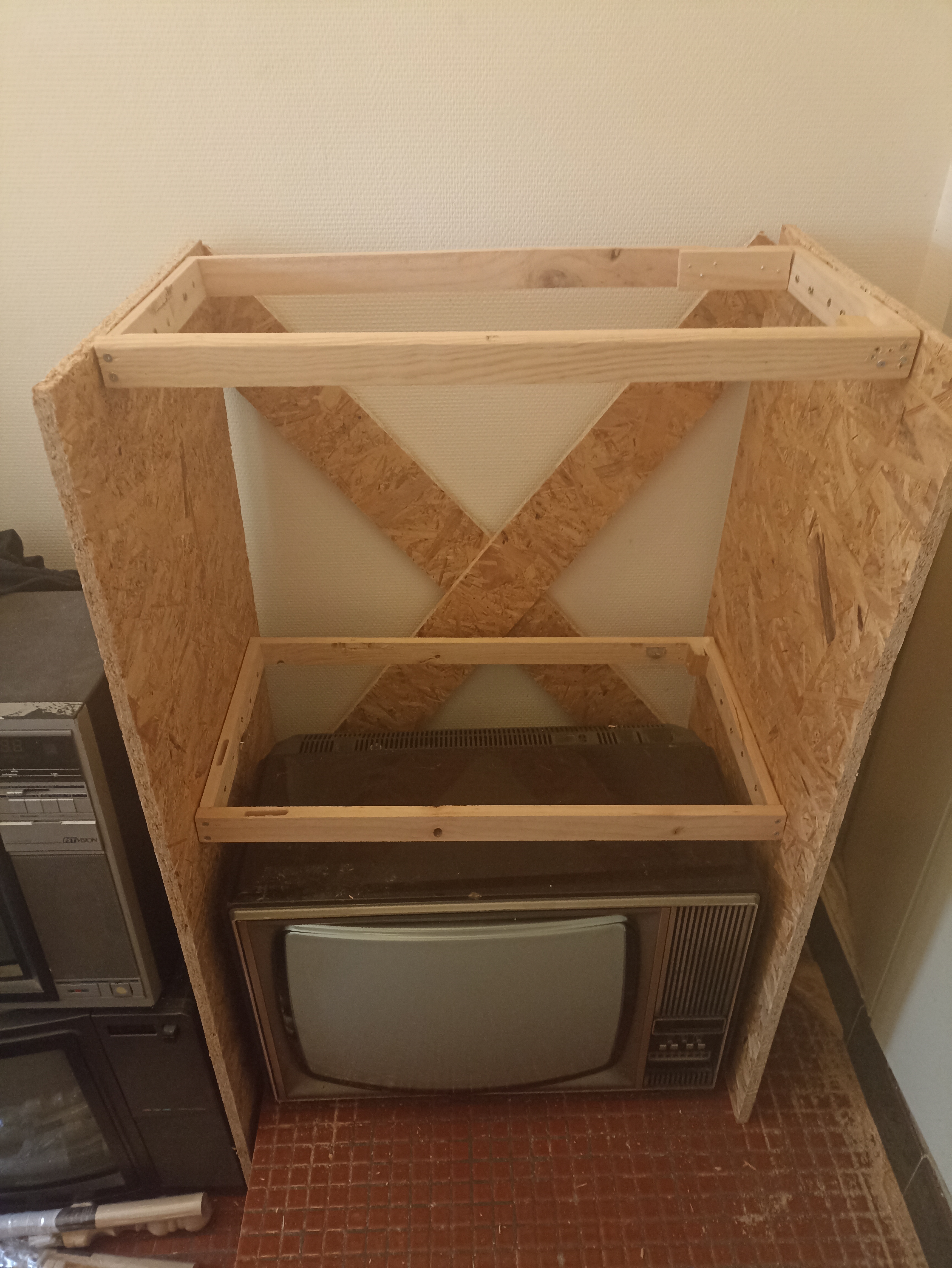

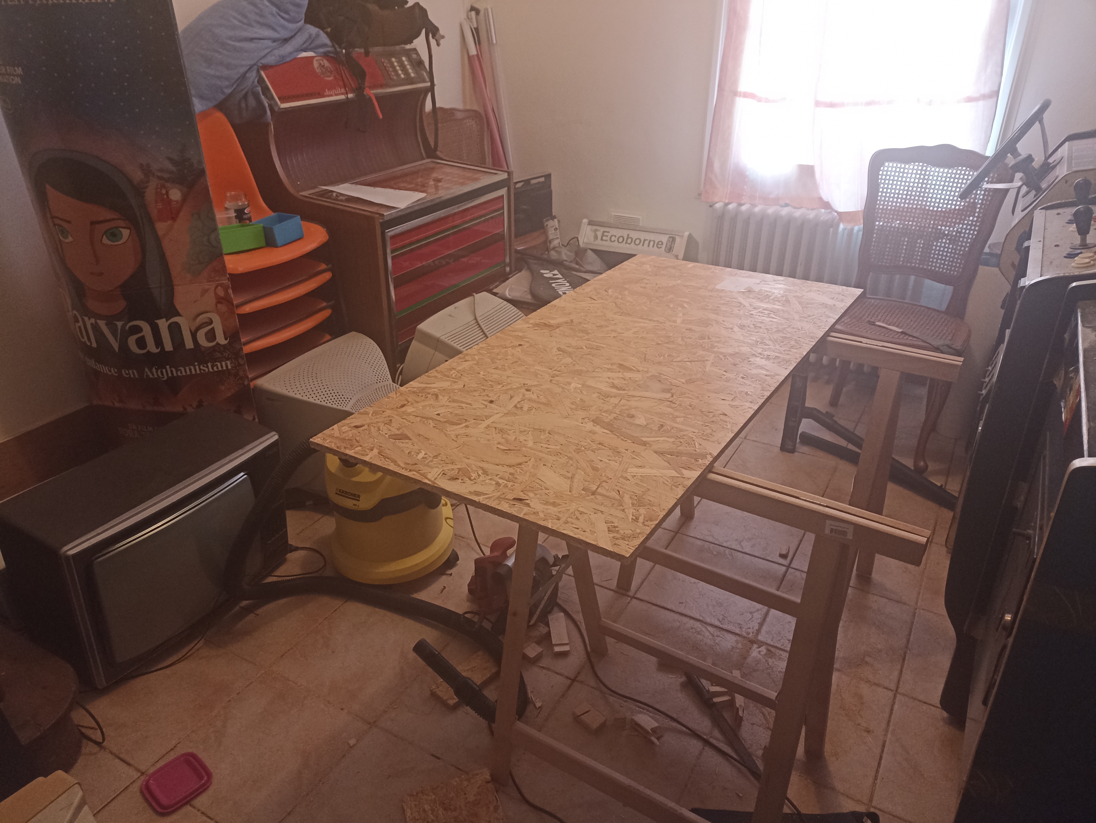

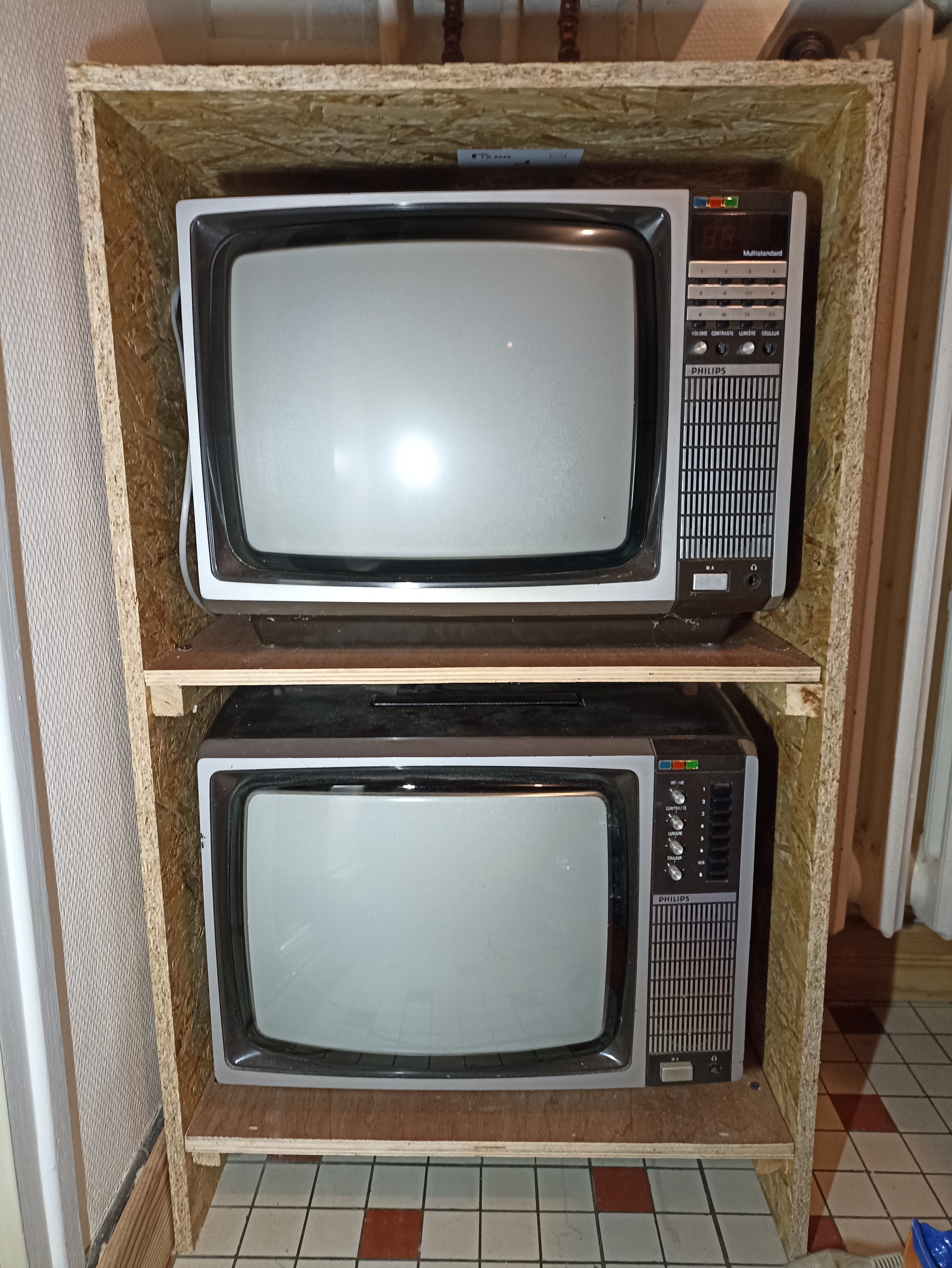

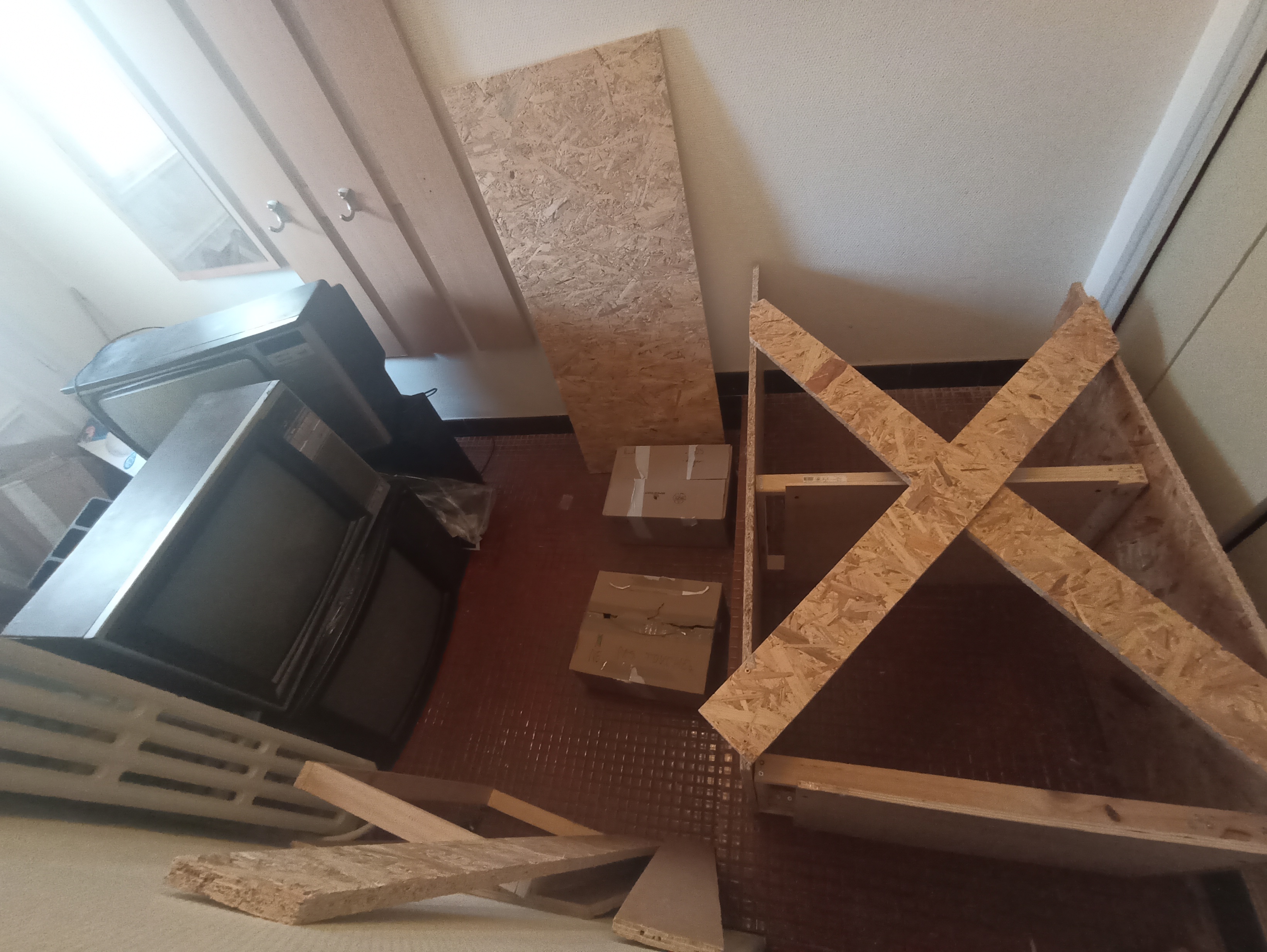

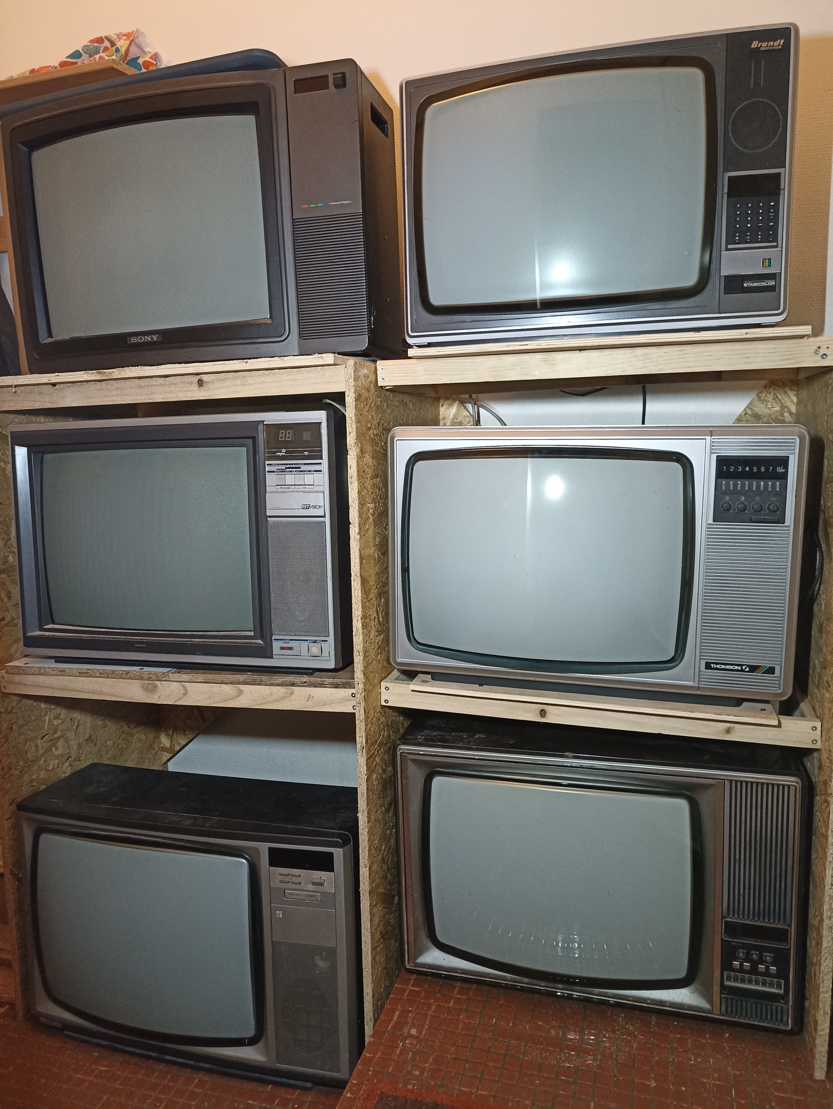

Je suis allé acheter quelques plaques d'OSB, un peu à contre cœur. Il faut dire qu'à 15€ la plaque de 15mm en 1,22m x 0,6m ça fait mal aux fesses. :-((
Mais les téléviseurs empilés ça fait foutoir. Donc je me devais de traiter ce problème. Certes, ils iront à terme dans la garage, une fois que les jukebox auront laissé leur place, mais ce n'est pas pour demain. :ang:
Chose très contrariante, il me manque 10 cm pour que le montage aille bien. Plus grand, c'était les plaques de 1,22m x 2,4m, ce qui est bien entendu non envisageable. :-[
J'ai donc opté pour des étagères reposants sur des cadres.
Deux bénéfices à cette méthode :
- Je peux recycler des tréteaux premier prix qui ont cédé sous le poids du plateau d'un énorme bureau. (C'était complètement stupide, j'aurais pu me faire très mal ::) ).
- Je peux utiliser des bouts des plaques qui traînent ici et là pour les étagères sans entamer une plaque neuve complète.
Je parlais un peu plus haut de la douleur de travailler dans un environnement étroit, qui est aussi un espace de vie, voici quelques illustrations : :(
Il va de soi que la priorité n'est pas la précision, ni la beauté. Il faut que j'avance coûte que coûte pour obtenir un quelque chose de fonctionnel.
Et le résultat est quand même très satisfaisant. ^-
C'est tout pour le moment.  ;)

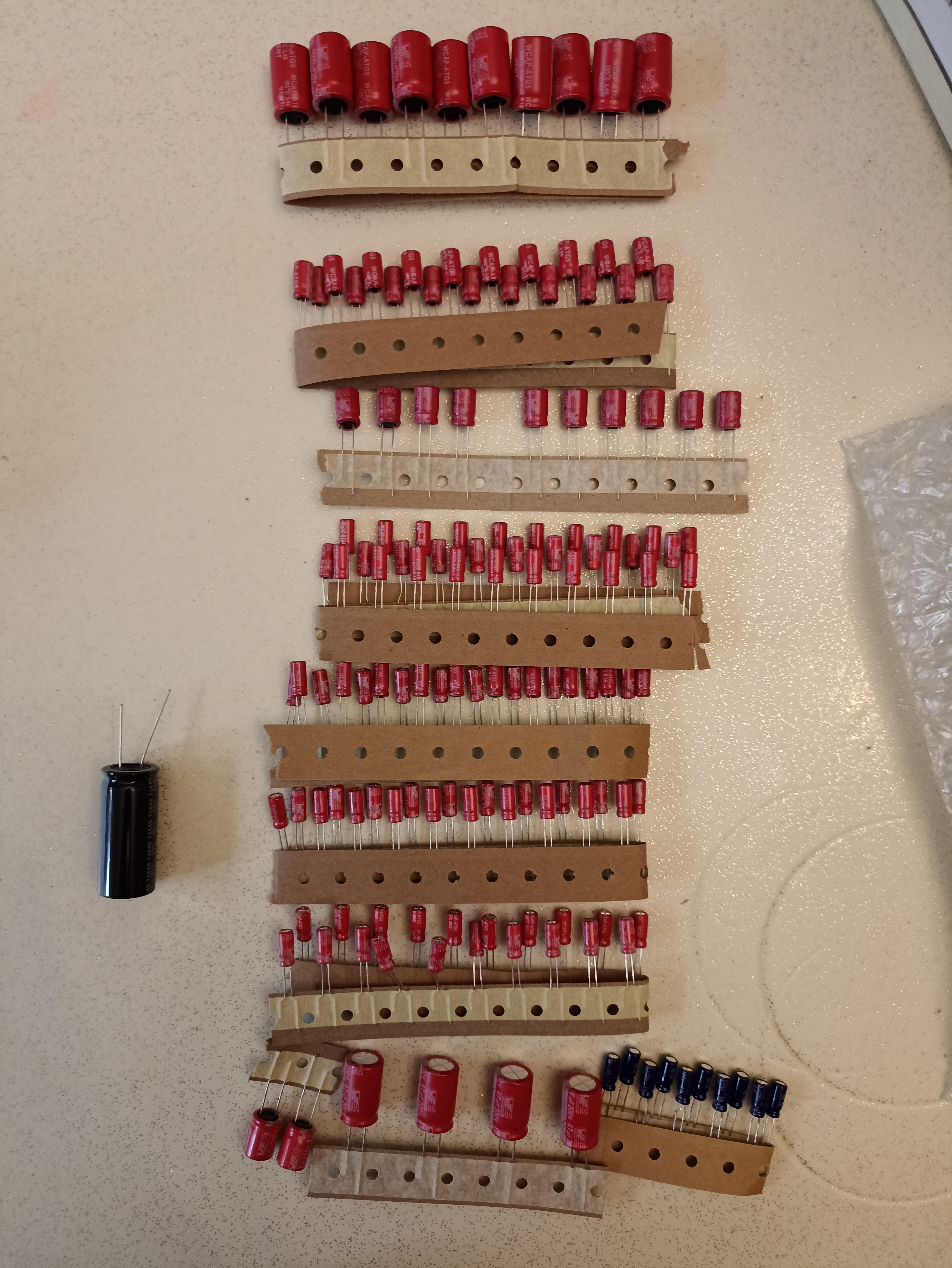

ça va en faire des condos à changer ^^
