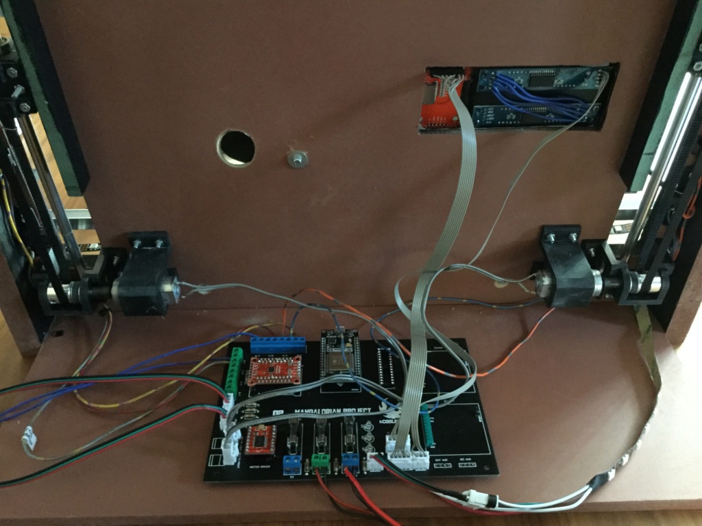

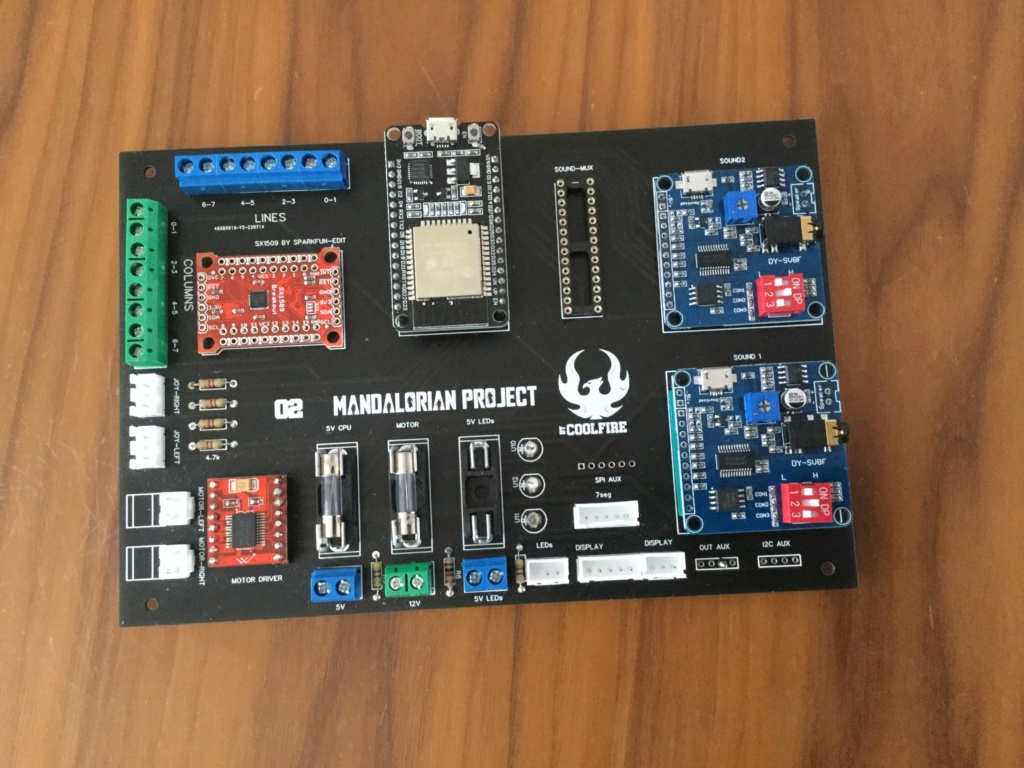

Ensuite j'ai soudé la carte et commencé le programme.
Les joysticks font bouger la barre comme prévu. Pas de lag au démarrage ni à l'arrêt.
Essais à différentes vitesses...
Premières sensations (mais avec des joysticks qui ne sont pas fixés donc pas facile) : C'est bien rigolo et plus difficile que je ne l'aurait imaginé !
Sur les vidéos c'est réglé "facile" et je ne vais pas du tout au trou que je veux ! (Bon je n'ai fait que 4 ou 5 "parties").
Ça laisse augurer de bonnes et nombreuses parties pour aller chercher les trous du haut !!
Il y aura un reglage de la difficulté dans le jeu.
Prochaine étape : fixer les 4 switches de fin de course et programmer le mode automatique où c'est le programme qui fait bouger la barre pour aller chercher la bille au chargeur et en parallèle la conception et la pose des premiers switches derrière les trous...
À plus tard...

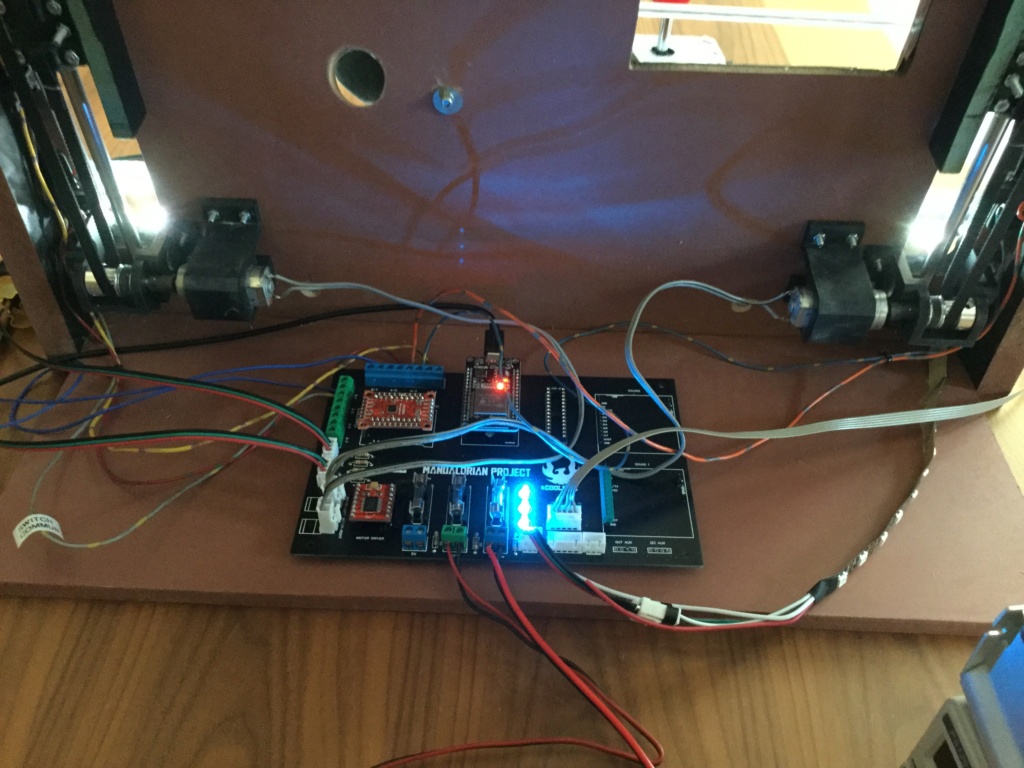

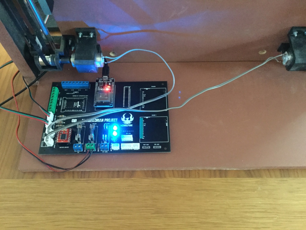

J'ai continué le programme : En appuyant sur le bouton "Start", la séquence automatique de distribution de la bille commence : la barre descend, ouvre la porte et la bille sort sur la barre, la barre remonte et passe la main au joueur.
Comme ça s'est bien passé j'ai enchaîné avec la pose du bandeau de leds et quelques tests d'animations.

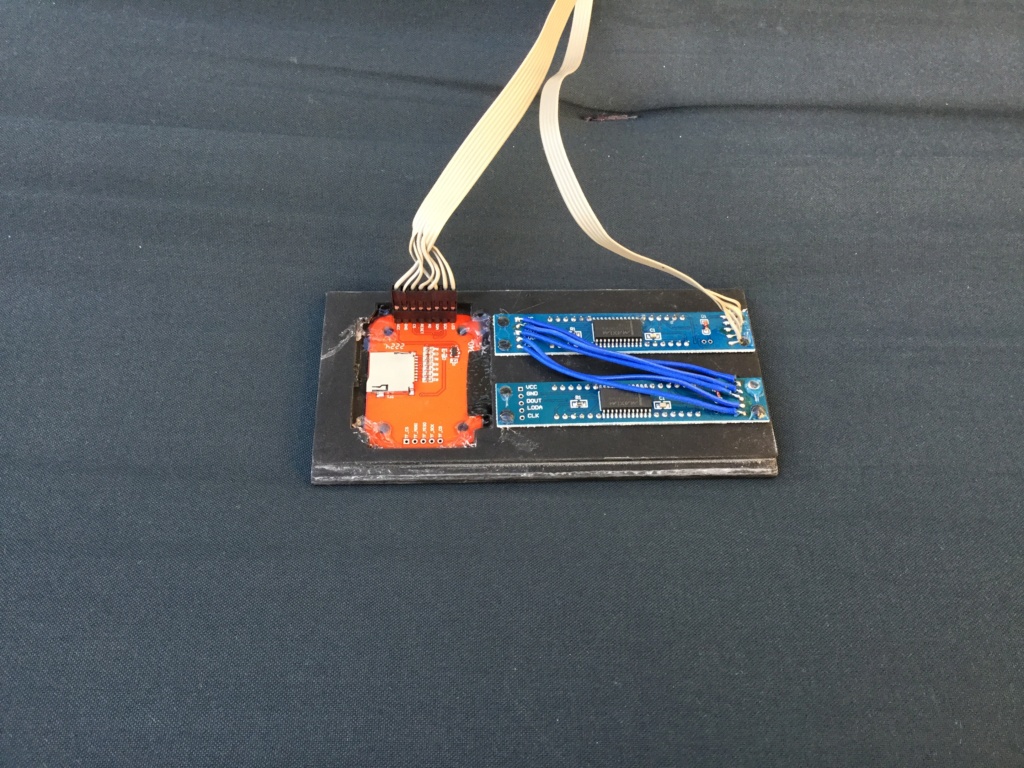

Et puis j'ai câblé les afficheurs 7 segments et programmé un petit décompte de temps pour vérifier le bon fonctionnement...
A cette étape, j'ai pu jouer presque pour de vrai !  :D

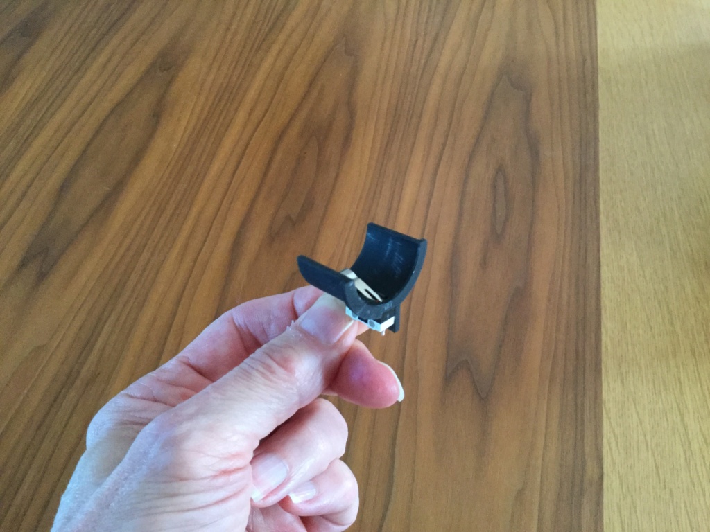

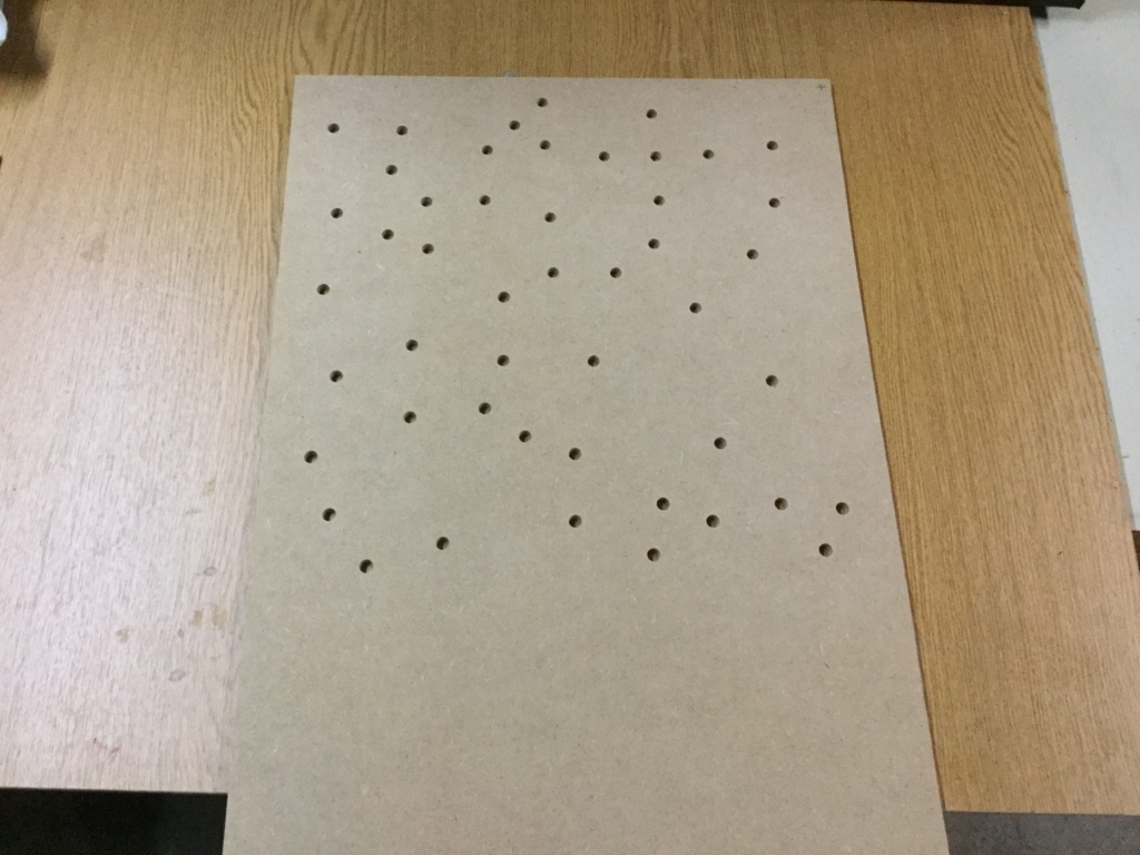

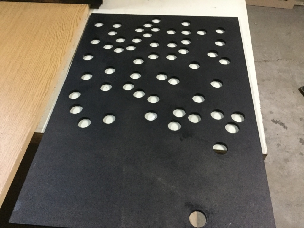

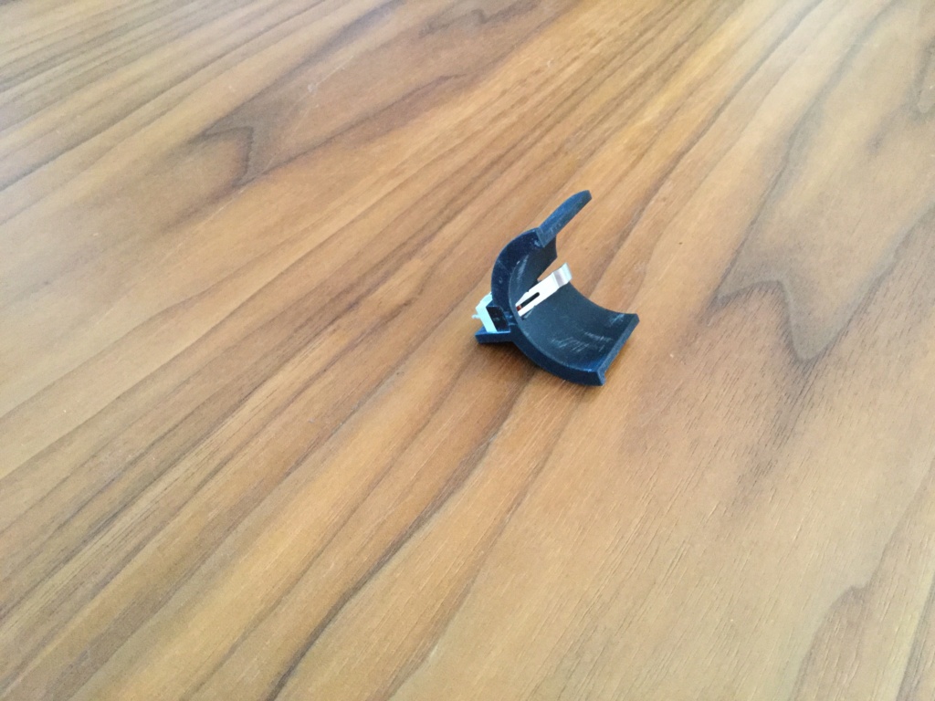

Ensuite j'ai conçu une pièce pour aller derrière les trous pour guider la bille et supporter le capteur du passage.
J'ai percé les trous à l'identique dans une seconde feuille de MDF qui viendra derrière et qui servira à guider la bille depuis le trou de sortie jusqu'au chargeur en bas.
Et j'ai câblé l'afficheur couleur rond (240x240) et commencé à lui faire raconter des trucs...

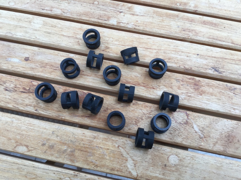

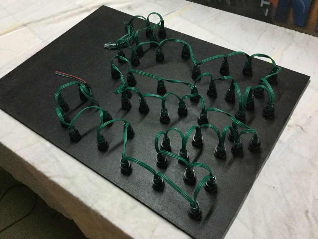

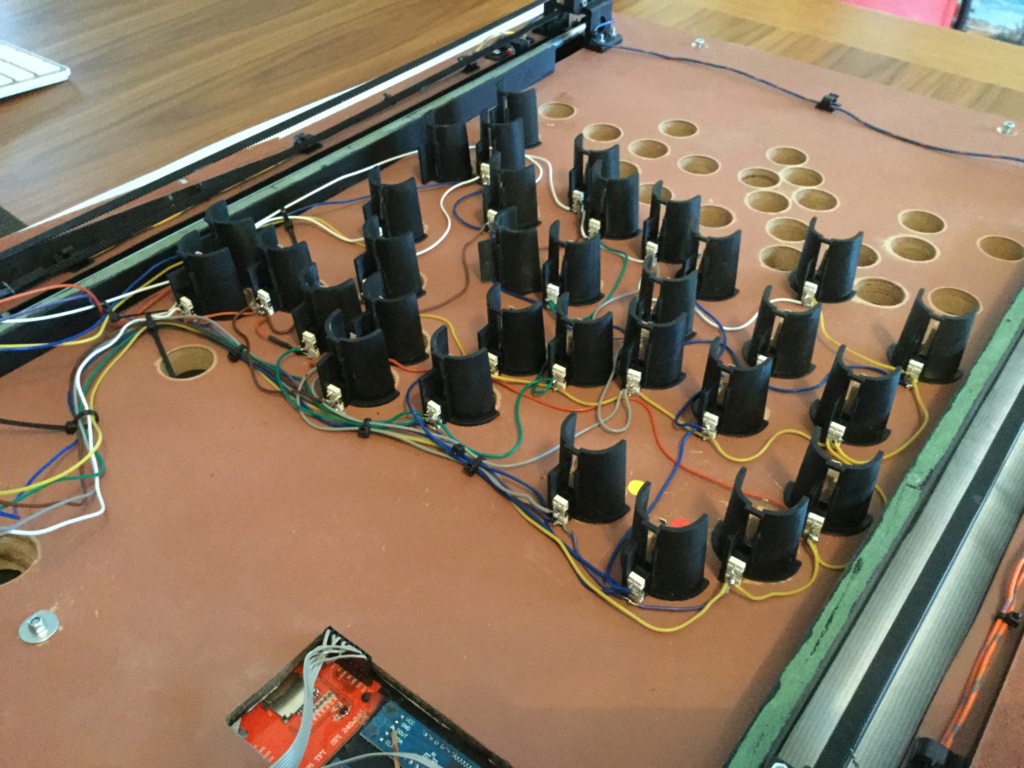

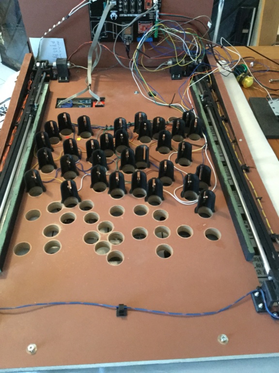

Début de la pose des goulottes que j'ai un peu modifiées à l'arrière
J'ai fixé et câblé 60% de plateau. Moi qui n'aime pas faire la même chose plusieurs fois, je suis gâté !
J'ai également peint le plateau avec les trous qui viendra derrière et percé le second plateau qui viendra encore derrière pour y placer les LEDs adressables (pour indiquer le trou-cible).
Enfin j'ai fabriqué des supports de LED pour les fixer
À bientôt
