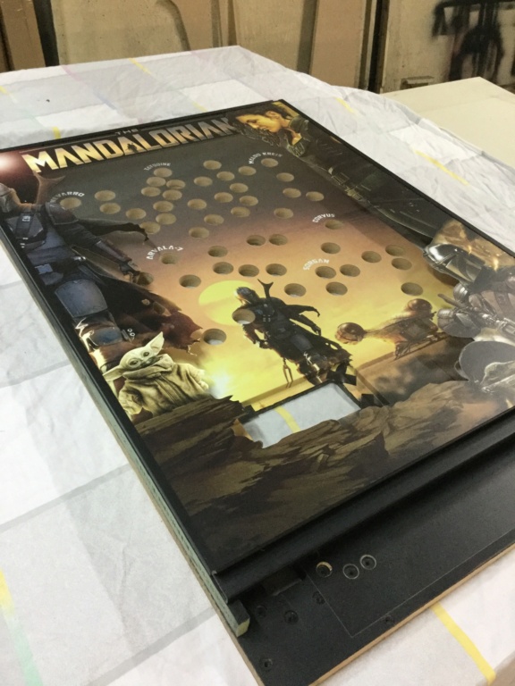

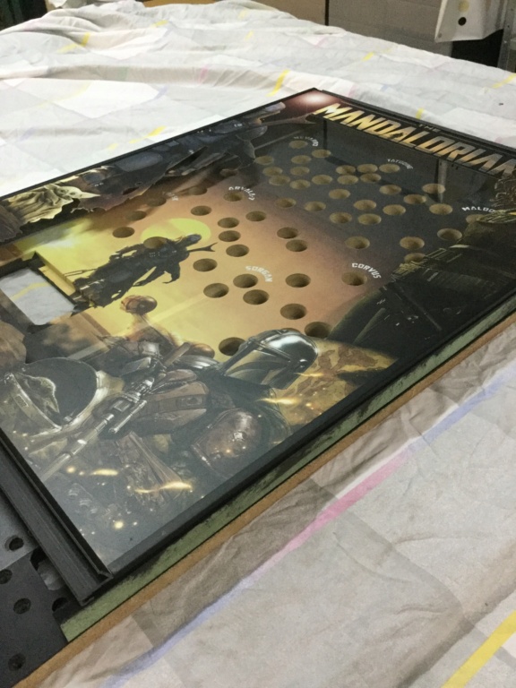

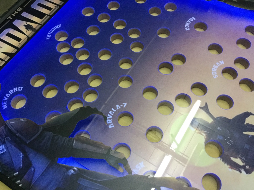

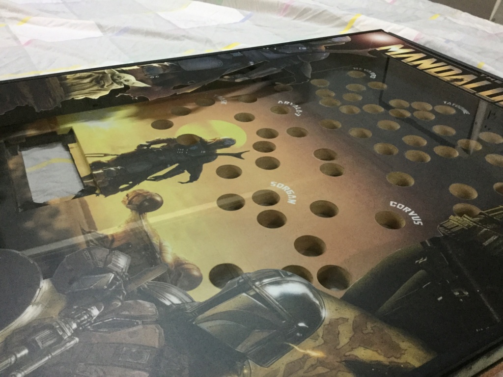

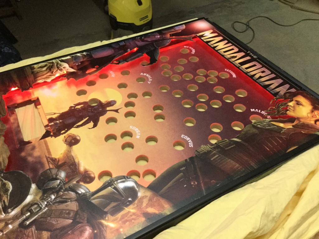

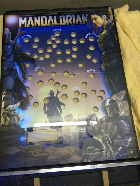

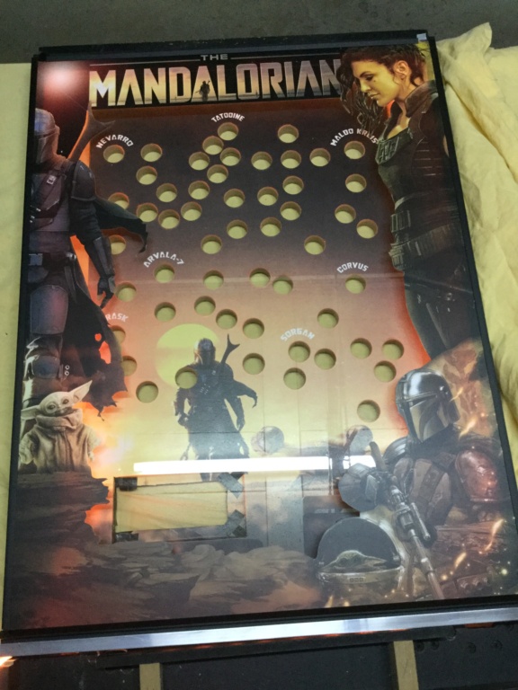

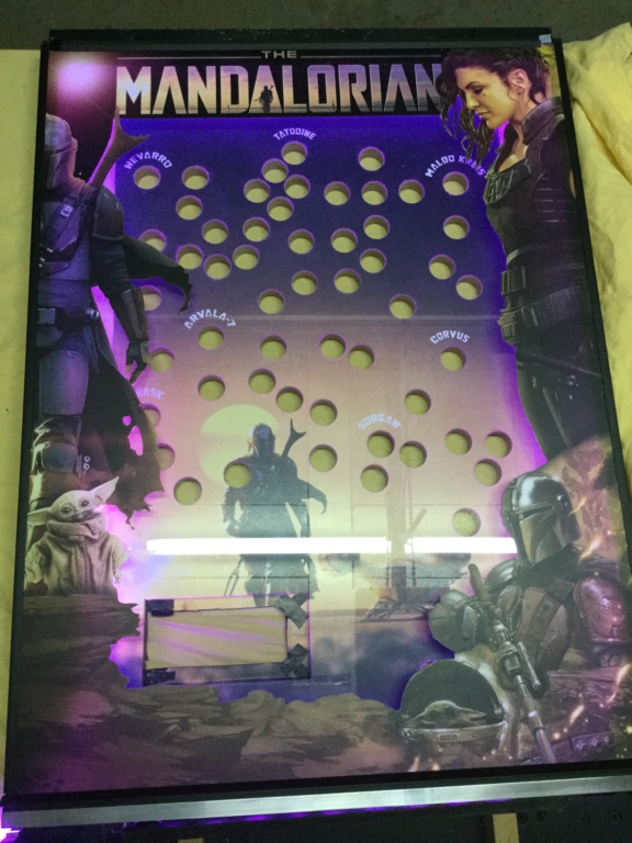

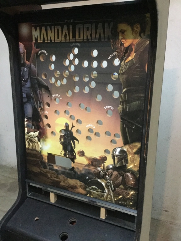

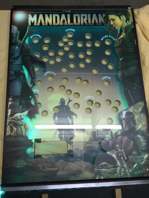

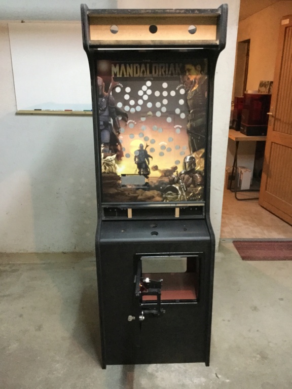

Je fais un petit post spécialement pour la vitre car le résultat est chouette !
Je n'ai jamais vu en vrai un ICB mais j'étais sûr que la déco dans le fond et la seconde déco sur la vitre devant à 1 ou 2cm devait donner un bel effet...
Et effectivement le résultat est vraiment bien : Cela donne une impression de relief ou de volume très sympa !  8)
Il a fallu imaginer une astuce pour coller sans problème cette déco d'une seule pièce avec un grand trou au milieu sans se retrouver avec des plis partout, mais ça a marché. Content.   :D
J'ai utilisé des cornières de fronton de flipper et la vitre s'enlèvera de la même façon que sur un flipper en la glissant un peu vers le haut...

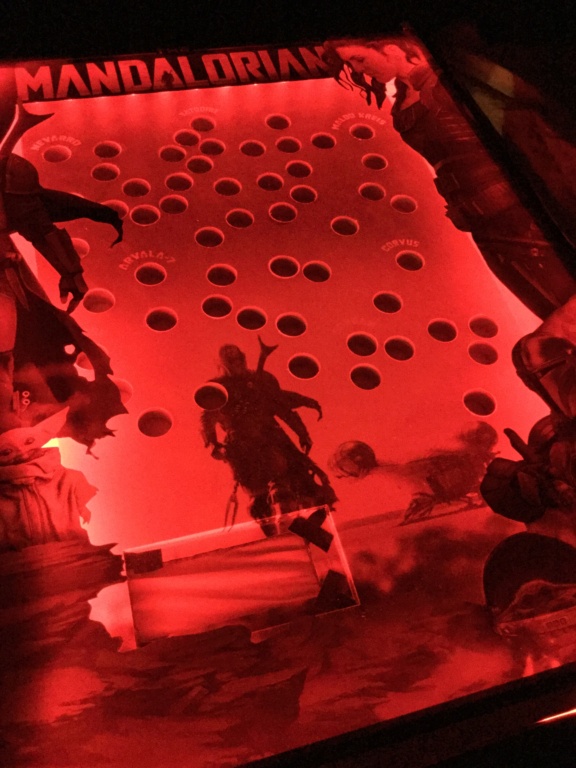

J'ai fait un test avec la lumière... c'est inattendu mais sympa : la lumière se reflète sur les contours des trous  8)

Petite question technique : comment tu as choisi les emplacements des trous sur ton plateau de jeu? Ça reprend le pattern de Ice Cold Beer ou tu as aussi été dans la custo sur cet aspect là?
Comme ça, je dirais que ce n'est pas le même, du coup, si c'est custom, est-ce que le jeu ne risque pas d'être trop facile ou impossible?
Coolfire
J'ai trouvé une photo du plateau du ICB bien de face et j'ai repris les mêmes emplacements mais en supprimant un certain nombre de trous. J'en ai donc moins.
Donc le jeu ne peut pas être impossible. Pour le côté "trop facile", avec le game play amélioré, la possibilité que tous les trous soient des cibles au lieu des 10 mêmes du vrai ICB, je pense que ce sera assez riche pour ne pas être trop facile. Il y aura également un réglage de difficulté (choix des cibles au hasard mais plus ou moins hautes) et un réglage de la vitesse des moteurs, donc du déplacement de la barre. Si la barre bouge plus vite, c'est plus difficile...

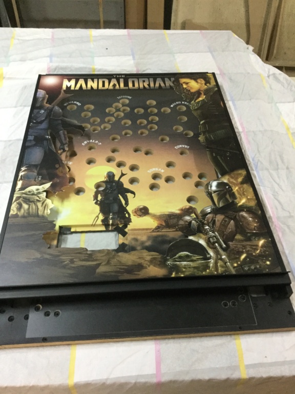

Dans les derniers messages postés, tu nous fait voir le devant de la planche de jeu 'brute', ou l'on voit les croix de centrage des trous, puis la planche trouée. Je peux donc supposer que tu as fait tes trous à partir du vinyle imprimé. Tu n'avais pas peur d'arracher le vinyle ? et avec quoi as tu fais les trous ? une perceuse, une CNC ? tes trous font quel diamètre ?

Les trous sont percés comme indiqué avec une mèche Forstner (sur une simple perceuse). Ça fait un trou propre et sans arracher le vinyl (j'avais fait un essai avant)
Les trous font 25mm et la bille 18mm
Pour coller le décors sur la vitre le problème est le grand trou au milieu : ça se tortille dans tous les sens.
J'ai donc scotché un fin carton par dessus le trou. Ainsi l'ensemble retrouve sa cohérence presque comme s'il n'y avait pas de trou. Une fois collé normalement, il suffit de retirer le carton.

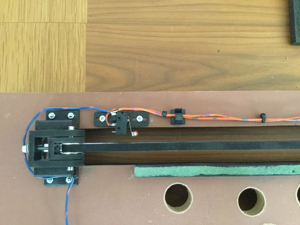

Je suis peut-être passé à côté mais comment les moteurs détectent-ils qu'ils arrivent en bout de course haut/bas?
ils vont forcer sinon non?

Non tu n'es pas passé à côté, je n'en ai pas encore parlé !
Je vous montre ça en détail très bientôt.

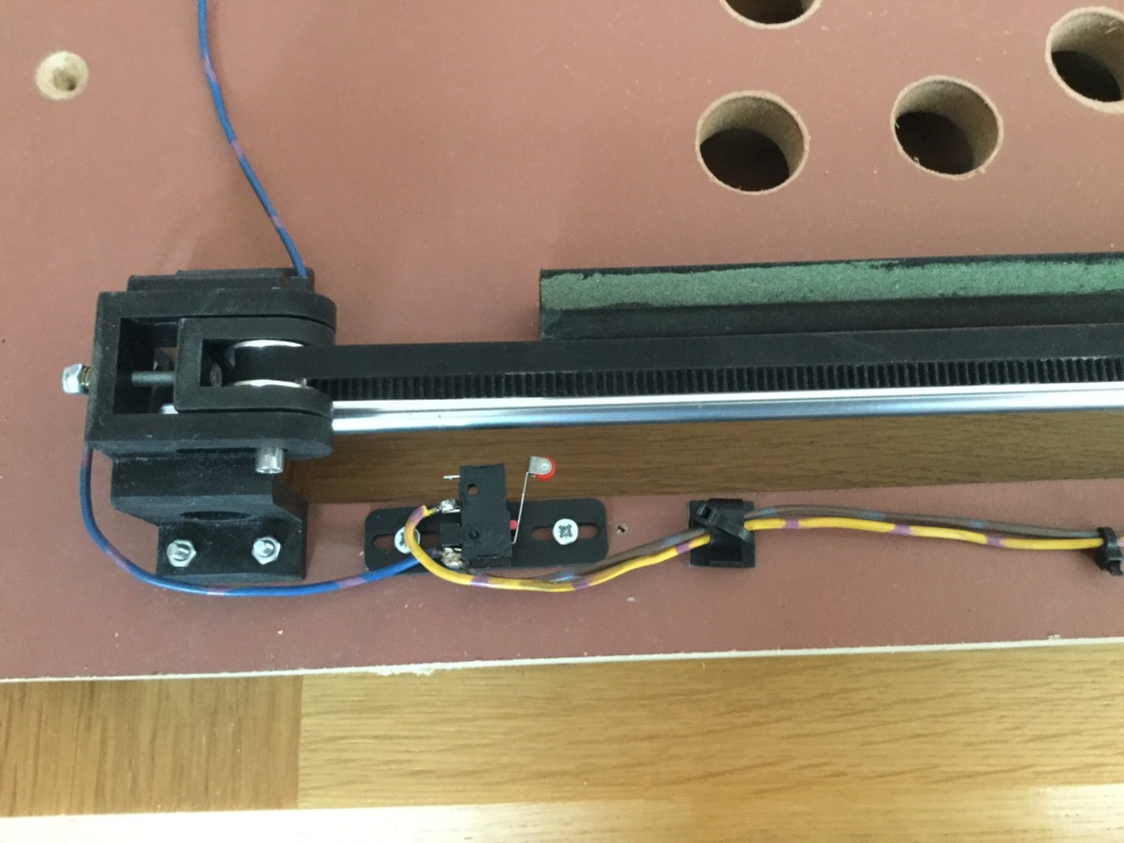

Donc pour répondre à Dracoel, voilà ce qui permet de détecter les limites hautes et basses du déplacement :
J'ai installé des switches de fin de course
J'ai dessiné et fabriqué des supports avec des trous allongés pour ces switches. Avec ce système je peux faire des réglages de position, ce que je n'aurais pas pu faire en les fixant directement sur le bois.

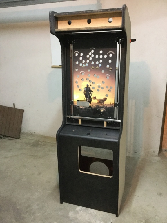

La suite :

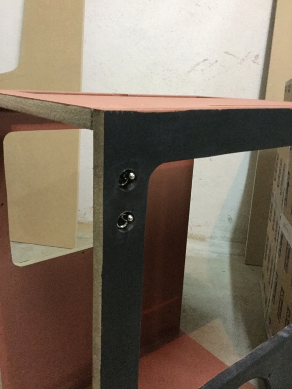

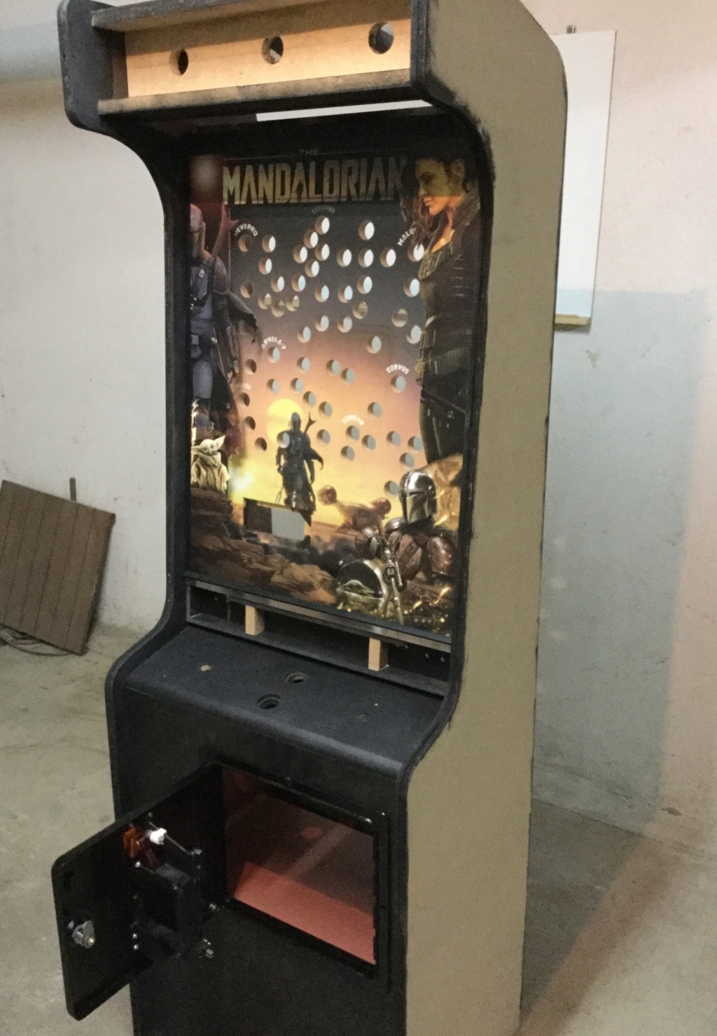

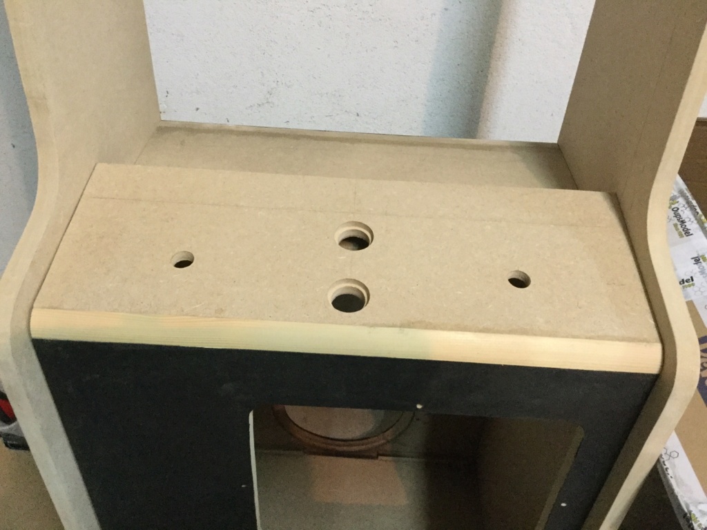

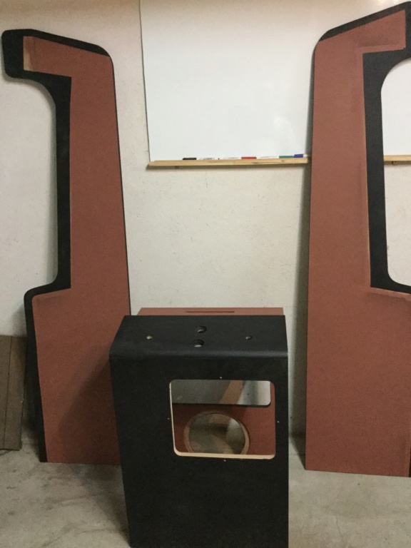

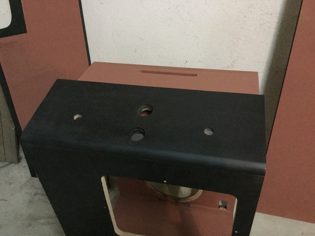

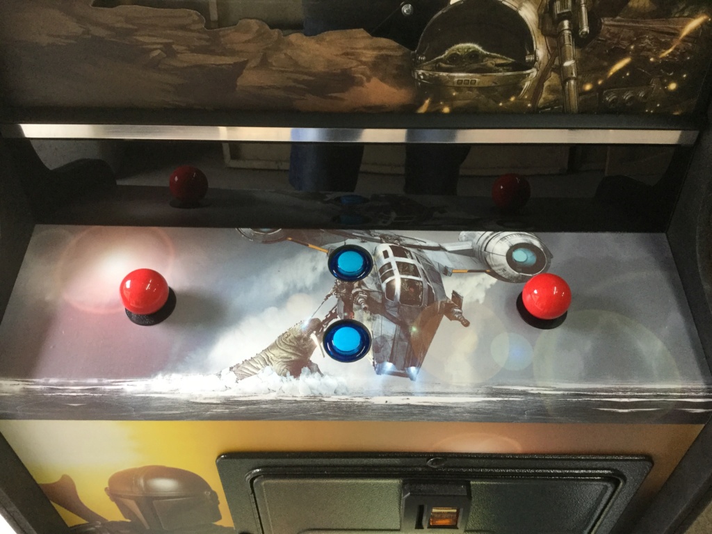

J'ai fabriqué le control panel incliné : 2 joysticks et 2 boutons encastrés avec des "enjoliveurs" en impression 3D pour une finition parfaite quand il y aura la déco.
Sur le bord, un quart de rond en sapin de chez Leroy, et un petit ponçage
Il n'est pas habituel d'encastrer les boutons sur le panel d'une borne mais je trouve que ça fait plus "classe"  :D
Les trous pour l'interrupteur général et 2 interrupteurs pour la DMD Clock/marquee qui peut fonctionner seule et pour le jeu lui-même.
Ensuite la peinture...
Et enfin l'assemblage de tous les panneaux et fixation des tasseaux pour positionner le plateau de jeu sur lequel j'ai remonté la mécanique à l'arrière et sur le devant les supports de vitre en haut et en bas (il y aura un filler)...
Les tasseaux sont inclinés pour que le playfield le soit également et que la bille roule vers l'arrière et non vers l'avant. L'inclinaison, j'ai fait ça au pif : 3cm  (parallèle à l'inclinaison des côtes) :D
J'ai aussi assemblé le support de la DMD Clock et fixé le contrôleur et l'alim.
Prochaine étape : Coller la déco et bien sûr faire le programme...

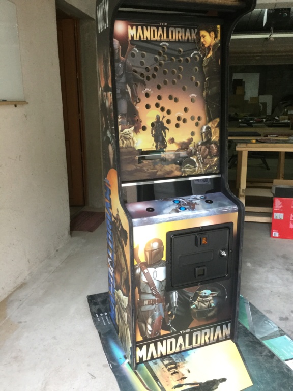

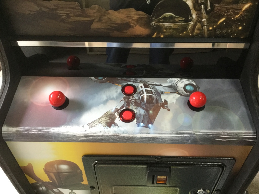

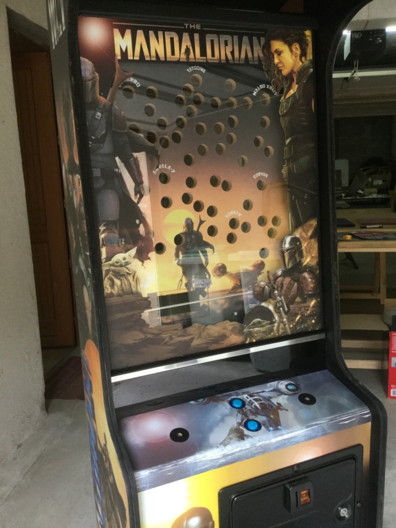

La suite...

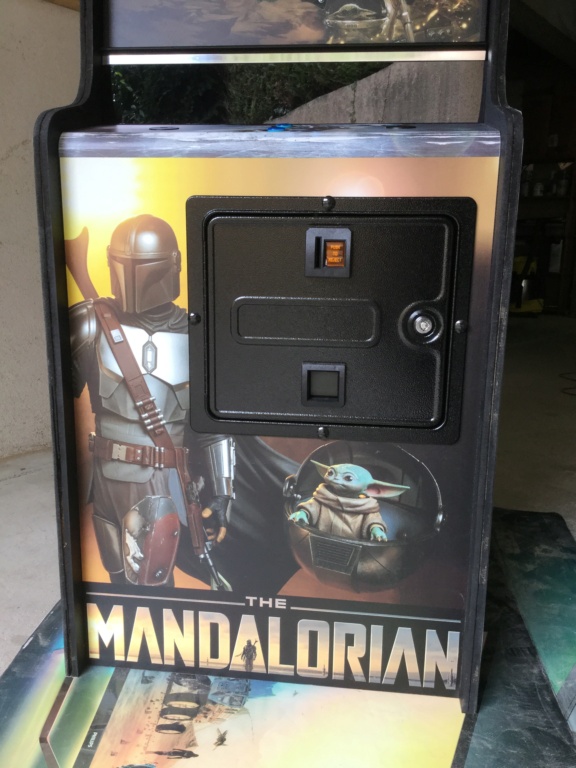

Le cabinet est presque terminé avec la déco posée tout partout.
Les  "enjoliveurs" de trous de bouton pour améliorer la finition des trous d'encastrement.
La couleur des boutons : bleu pour être raccord avec la teinte du contrôle panel ou peut-être rouge pour s'accorder avec les joysticks...

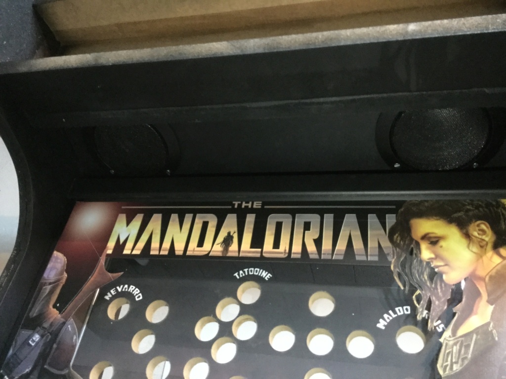

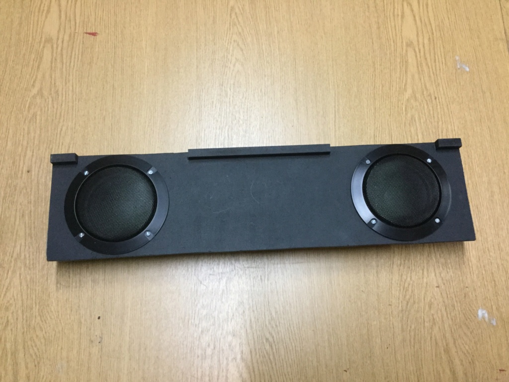

J'ai aussi fait le speaker panel, il se place en sous-face entre le plateau de jeu et la marquee.
