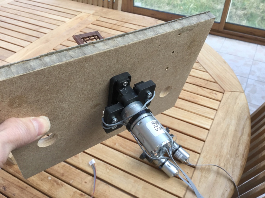

J'ai commencé à câbler et placer les modules moteur+support

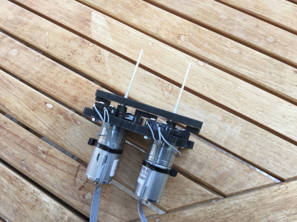

Les 2 petites portes battantes du futur saloon sont trop proches l'une de l'autre, je ne peux pas mettre 2 supports cote-à-côte donc j'ai dessiné un support double

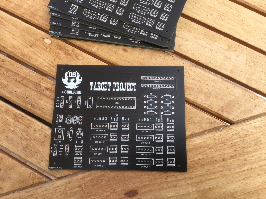

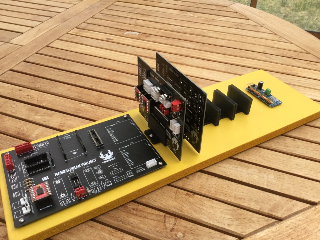

J'ai également commencé la planche des cartes électroniques avec un espèce de rack pour fixer les cartes filles verticalement, car si elles étaient empilées horizontalement elles seraient plus difficiles d'accès pour les branchements...

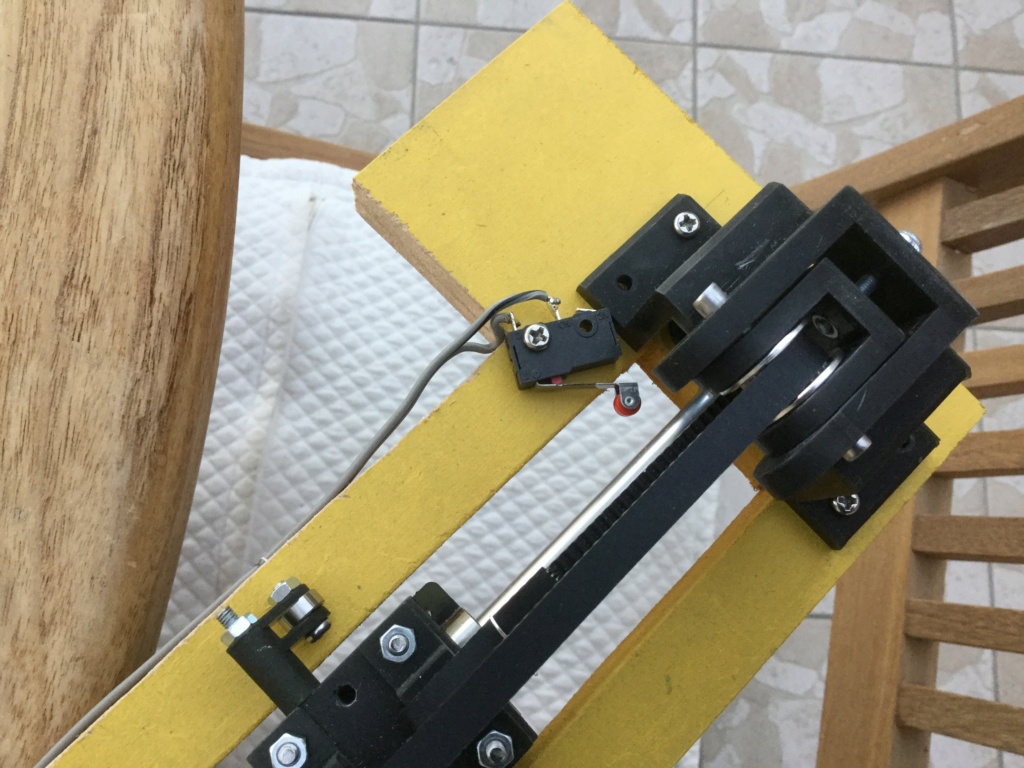

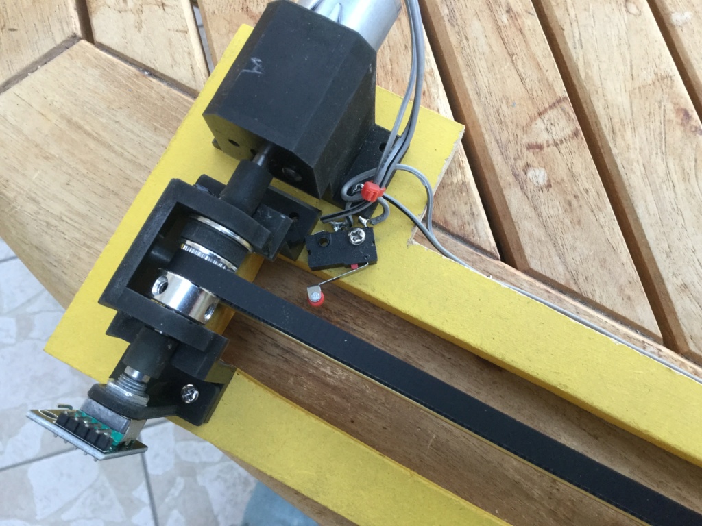

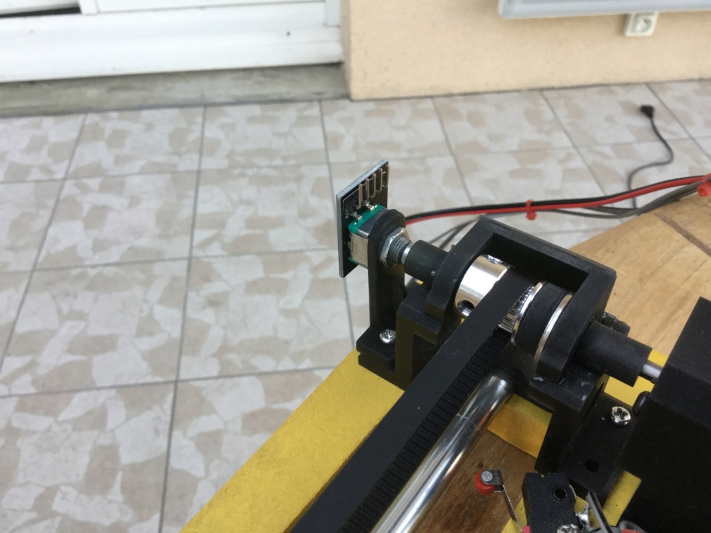

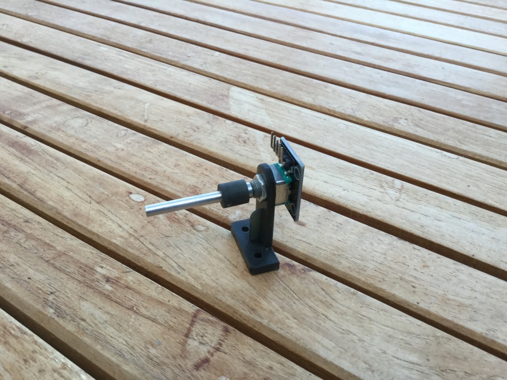

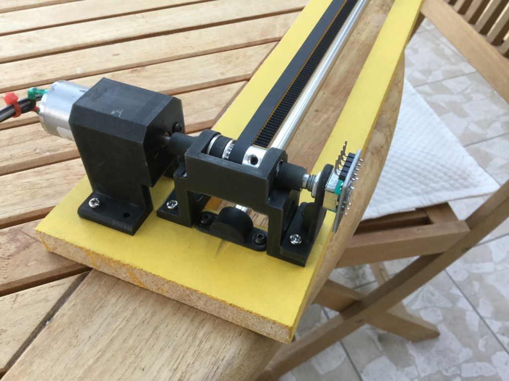

Enfin j'ai conçu un système de fixation d'un encodeur (potentiomètre numérique) sur l'entraînement du chariot de la cible mobile.
Cela me permettra de calculer la position du chariot.
Ce n'était pas indispensable mais j'avais envie de savoir si ça marchait bien et cela permettra de placer la cible où on veut (devant une porte ou une fenêtre pour gêner le tir de la cible derrière par exemple...
J'en ai profité pour câbler les switch de fin de course

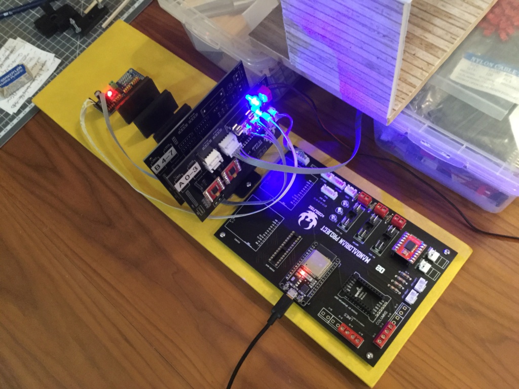

Ça n'avance pas vite mais ce week-end j'ai câblé le nécessaire sur la carte principale et sur une carte fille pour faire fonctionner une porte avec le programme   :D
Chaque carte fille peut gérer 4 moteurs. J'ai prévu d'en mettre 3...
Vue de derrière

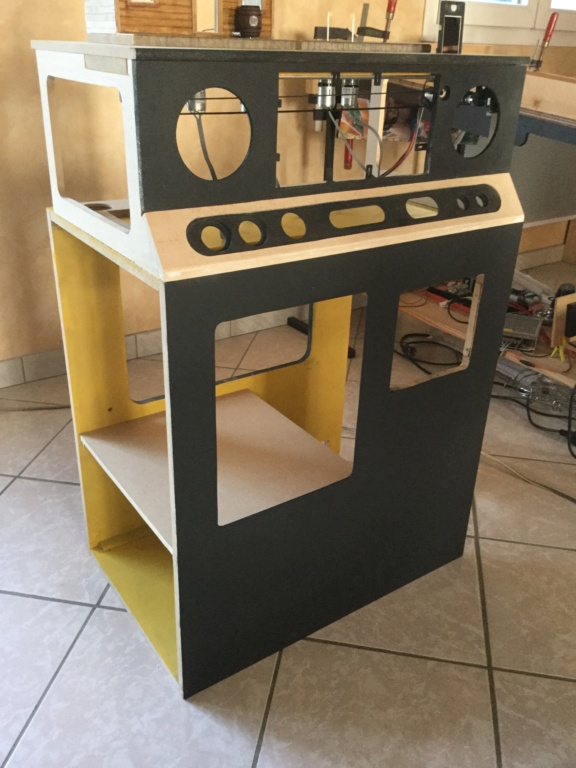

D'abord, suite à une nouvelle idée, j'ai fait un nouveau trou sur la façade, et c'est beaucoup plus difficile quand ça n'a pas été prévu avant le montage  ;D  J'ai baptisé ce grand trou "surprise n°  :D

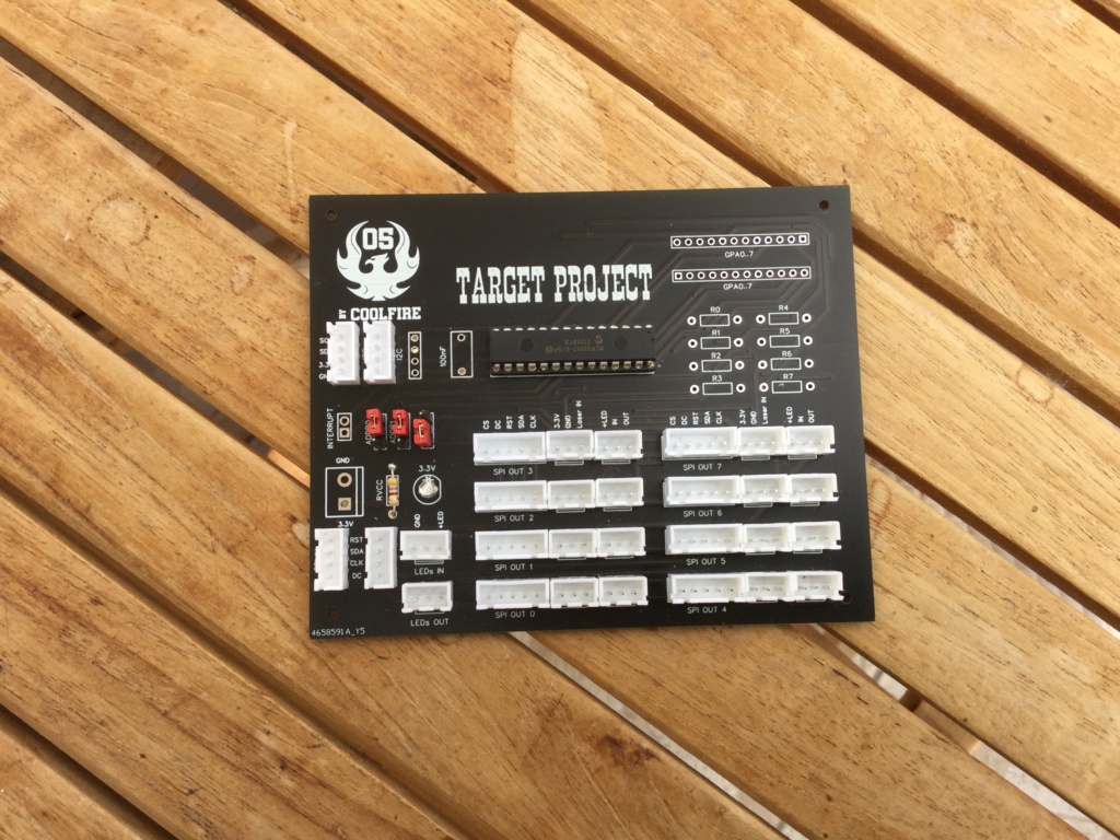

Donc j'ai dessiné une nouvelle carte pour brancher tous ces écrans et je les ai reçues cette semaine
Chaque carte permet de brancher 8 cibles, chacune composée de 1 écran, 2 leds de signalisation d'activation et 1 capteur.
Je pense que j'aurais besoin de 2 cartes donc 16 écrans max

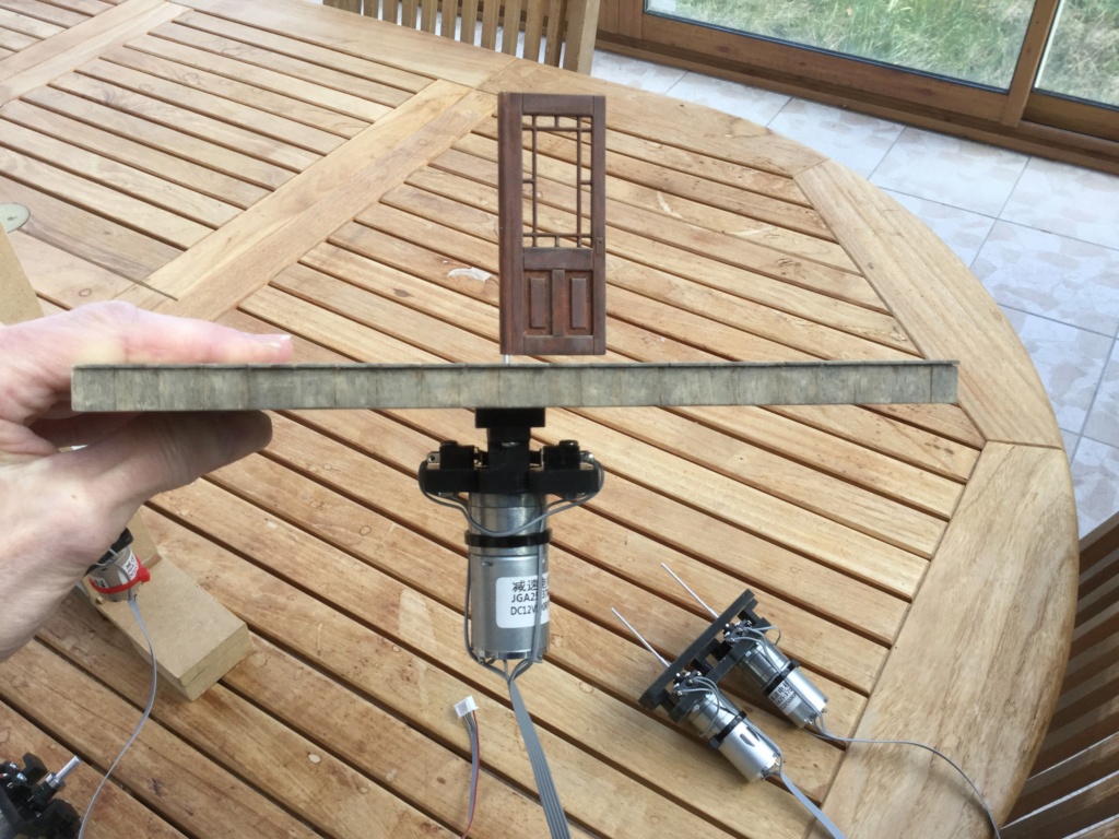

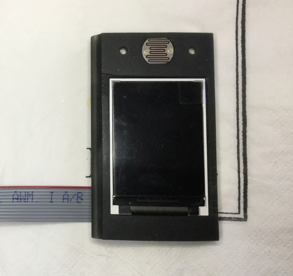

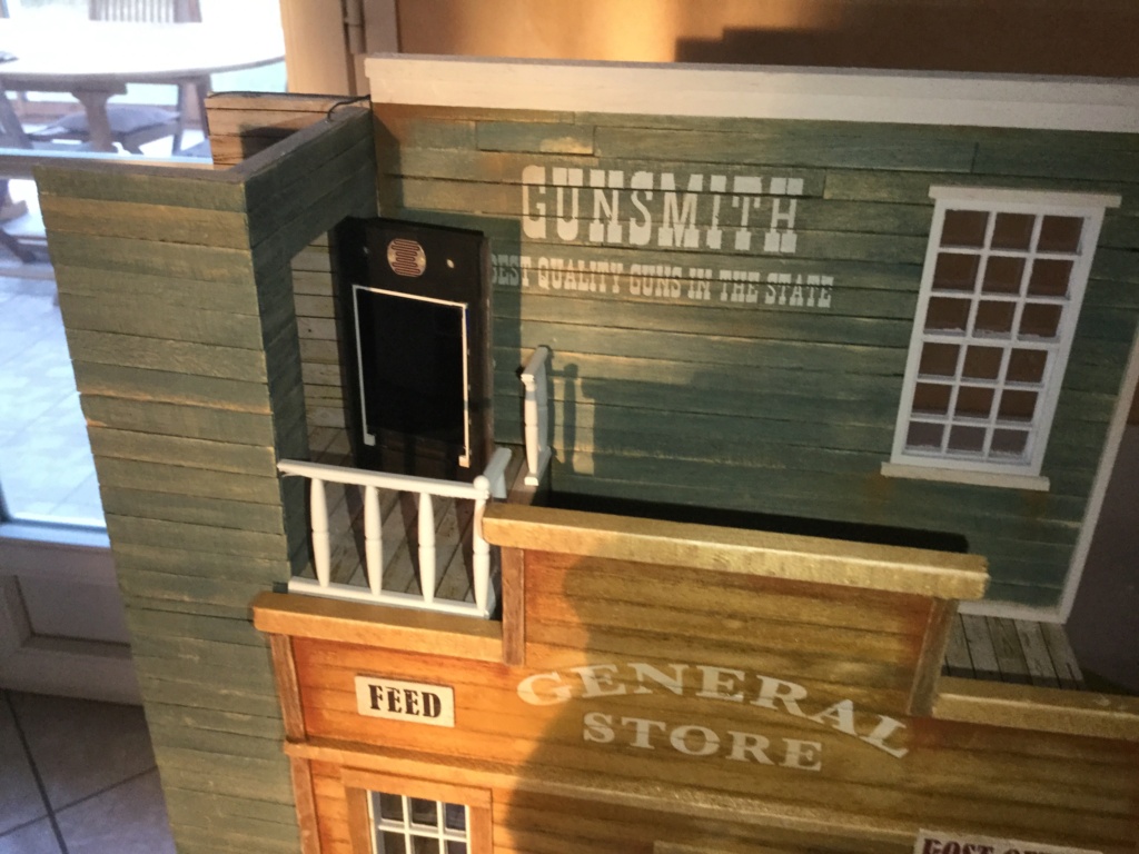

D'autres seront mobiles elles-mêmes sous forme de porte : d'un côté la porte du décors, de l'autre l'écran visible quad la porte est ouverte :

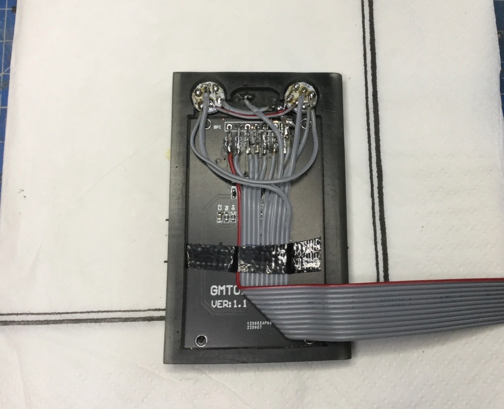

Pour faire ça, je dessine un support pour l'écran, les 2 LEDs et la LDR
Il faut 11 fils : 5 pour l'écran, 2 pour l'alim, 3 pour les LEDs et 1 pour le capteur
Je colle une petite planche de bois pour enfermer tout ça et faire la porte
Dans le décor, ouverte...
...et fermée

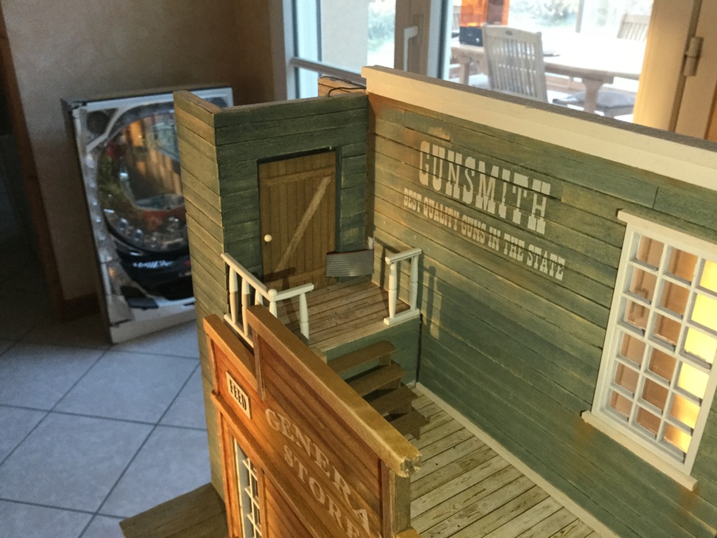

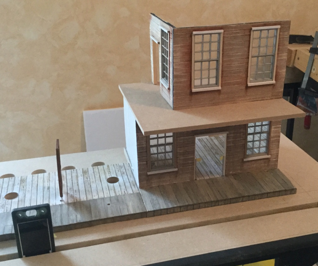

Et enfin, j'ai commencé le bâtiment d'à côté qui est le saloon-hôtel
On aperçoit les axes des 2 portes battantes typiques d'un saloon...

Tes façades de bâtiments façon Far West sont superbes !  ^-^
Peux-tu nous en dire un peu plus sur leur réalisation ?
Comment débites-tu les lamelles de bois ? Quelles essences de bois ? Comment sont-elles traitées/lasurées/patinées ? Et leur lettrage, comment est-il peint ?
On veut tout savoir !! :D
Coolfire
Je fais un support en MDF ou carton plume de 5mm dans lequel je découpe les portes et les fenêtres.
Ensuite, c'est du bois de maquettiste : balsa ou samba, en planche de 1mm d'épaisseur que je coupe au cutter en bandes de la largeur voulue et que je colle les unes à côté des autres.
Ensuite de la lasure normale de chez Casto-Merlin, couleur bois ou colorée (c'est indispensable : ça fait ressortir les veines du bois)
Ensuite je ponce un peu pour vieillir
Et encore du vieillissement avec les pastels frottés par endroits
Les lettrages sont des decals : je les dessine et les imprime en blanc sur du papier decal vierge transparent. Une fois imprimé, il faut découper autour, 10 secondes dans l'eau et on fait glisser sur la façade. On éponge l'excédent d'eau et on laisse sécher.
Une fois sec, un coup de cutter entre les lames de bois car ce serait illogique que le decal passe d'une lame de bois à l'autre...
Ouala !  :D
