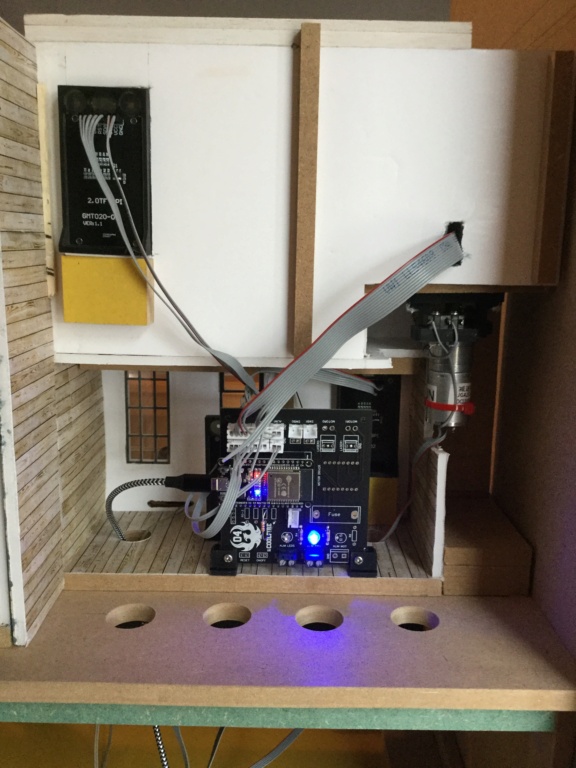

Normalement, ça doit supporter des longueurs un peu plus importantes que ça, c'est bizarre ton problème...
Je sais pas si t'es équipé pour ça mais c'est intéressant de regarder la qualité des signaux MOSI/MISO pour voir s'ils ne sont pas trop parasités. Le standard SPI nécessite normalement une liaison avec un impédance de 50ohms, c'est pour ça qu'en général, des résistances sont ajoutés en série à la source des lignes pour se rapprocher des 50ohms.
Baisser un peu la fréquence de la liaison peut aussi bien améliorer les choses selon la sensibilité des slaves que tu as sur ta ligne.
Autre piste, vérifier la stabilité / qualité de l'alim fournie par l'ESP32 et le niveau de tension attendu par l'écran sur sa liaison SPI.
Et question que j'avais suite à tes dernières photos, tu utilises des câbles plats style HE10, pourquoi ne pas souder des connecteurs HE10 sur tes cartes écran ? Ça faciliterai la connexion non ?
Coolfire
#81
Déjà fait
Déjà fait
Testé avec plusieurs alims stabilisées
Les écrans fonctionnent dès 3.3V et testé avec 5V
Les câbles sont directement soudés sur les écrans montés sur les moteurs (portes) comme celle en haut à gauche. Vu l'épaisseur, pas possible d'avoir des connecteurs
L'idée du connecteur c'était pour éviter ces soudures
et en voyant cette photo j'avais l'impression que ça passait large mais il y a sans doute un détail que j'ai pas capté...
Coolfire
#83
Ok, je comprends.
Ce sont 2 cas différents.
La première photo, c'est un écran-porte qui s'ouvre. Ça fait que 5mm d'épaisseur, il ne reste qu'un millimètre pour le câblage. Pas la place pour un connecteur.
La seconde photo c'est quand il y a la place, et là je mets des connecteurs
okayyyyy !!!
C'est desuite plus clair ! Merci pour les précisions !
Et je suis toujours aussi fan des façades de tes bâtiments ! ça rends vraiment super bien !

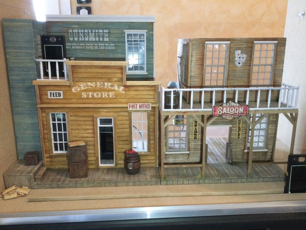

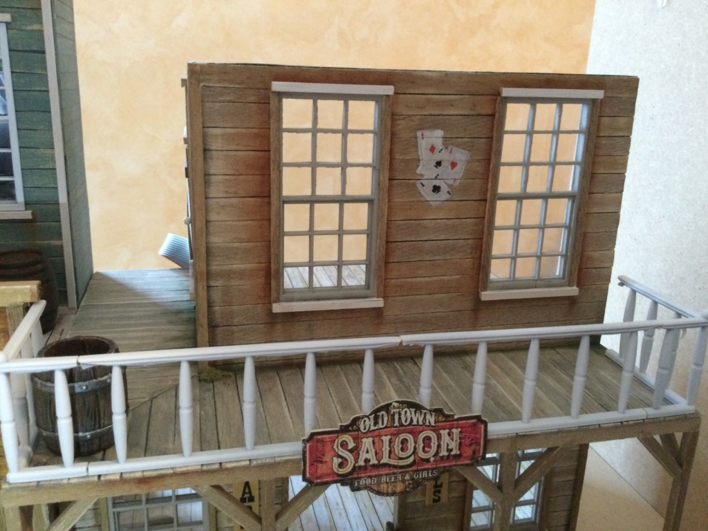

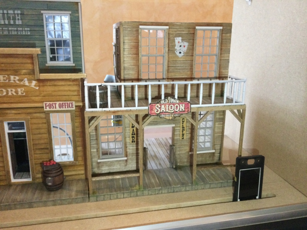

J'ai imprimé et peint des accessoires de décor...
Ensuite j'ai avancé sur la finition du second bâtiment
Enfin, j'ai trouvé des fichiers de figurines western assez sympa et pour 1,90€ la qualité est bien  8)
Du coup, début de la peinture  :-)=
À bientôt

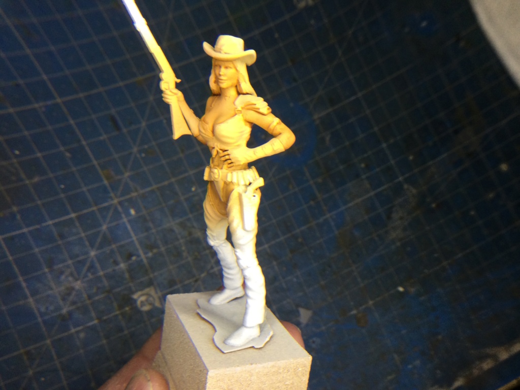

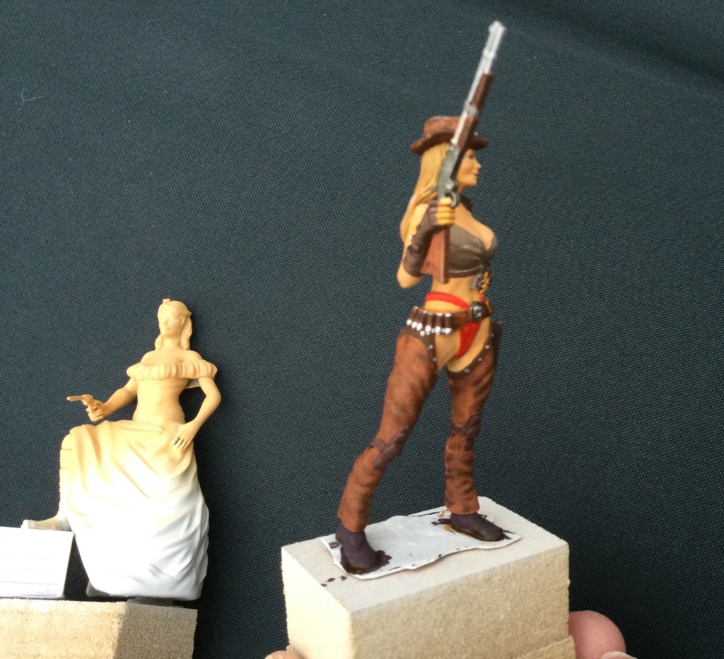

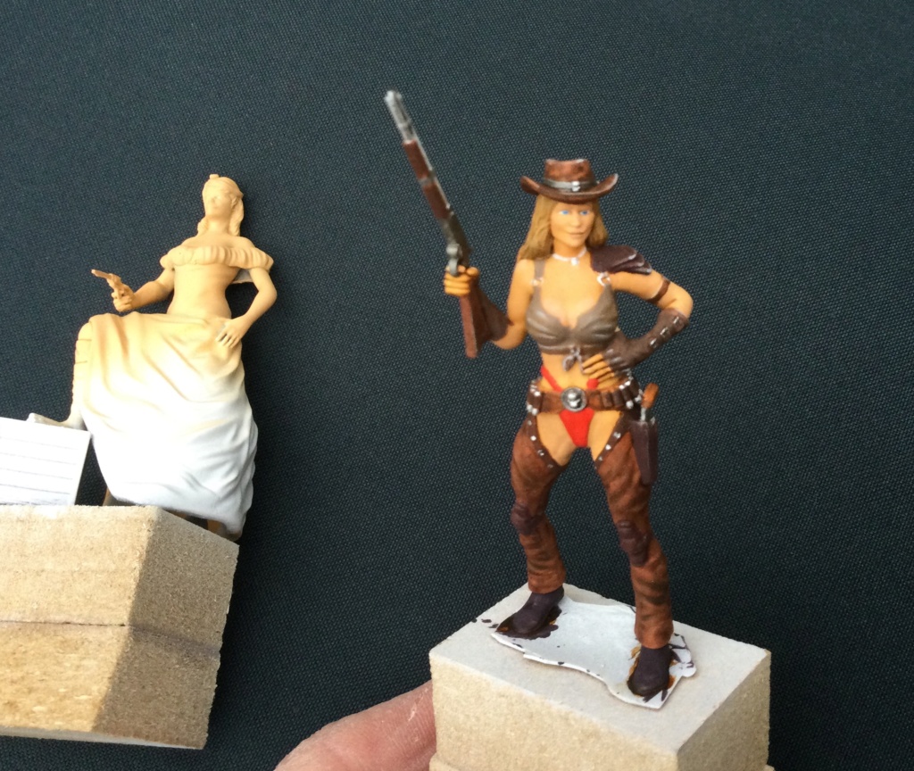

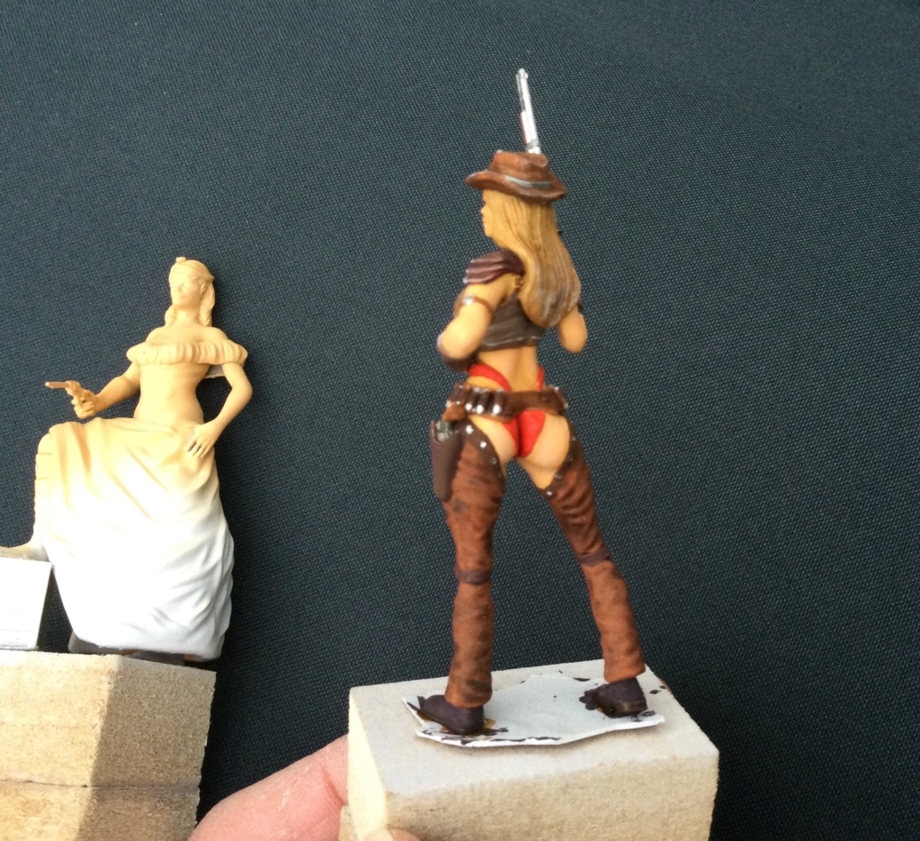

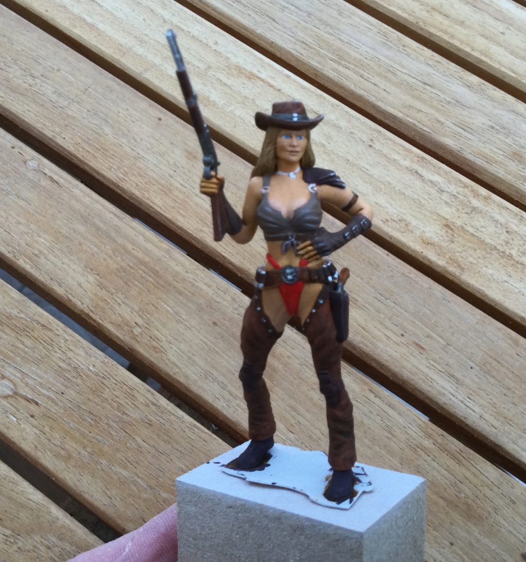

Voilà la première figurine sortie de peinture...
On voit sa copine à l'arrière plan  :D
Je trouve le résultat satisfaisant pour les 1,90€ que le fichier m'a couté  :-)=
Ça va compléter de façon sympathique le décor...
Coolfire
en plus elle se tient debout toute seule sur ses pieds, sans colle. Un signe de bonne conception  ^-
