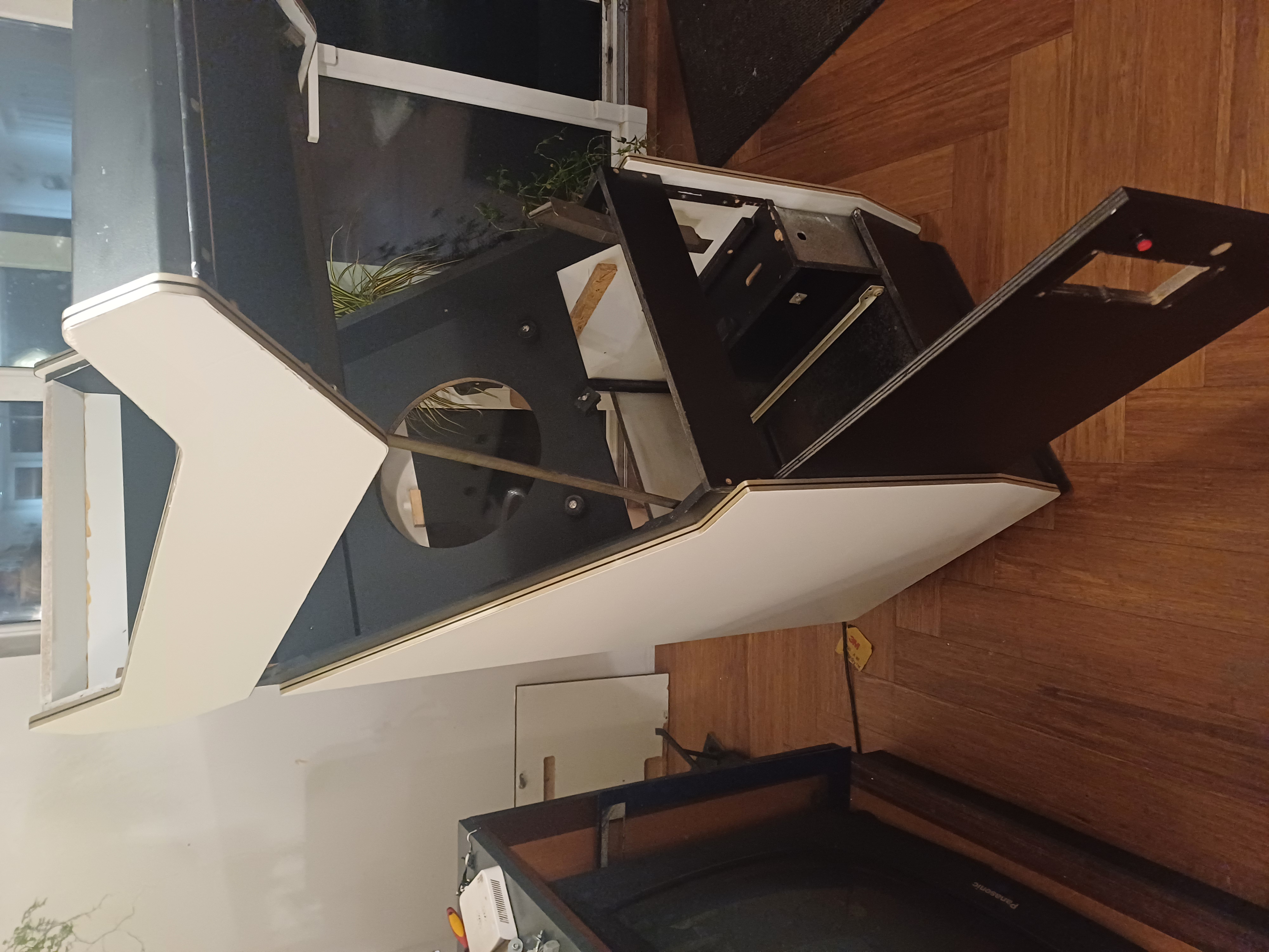

C'est parti pour la restauration.
première étape je vide tout :
Ensuite , retouche avec pâte à bois, peinture laque blanc crème, noir mat dans la partie écran. Le noir en façade n'est pas trop abimé je n'y touche pas. Et puis je n'ai pas envie qu'elle semble neuve mais plutôt qu'elle garde qq traces de son vécu :

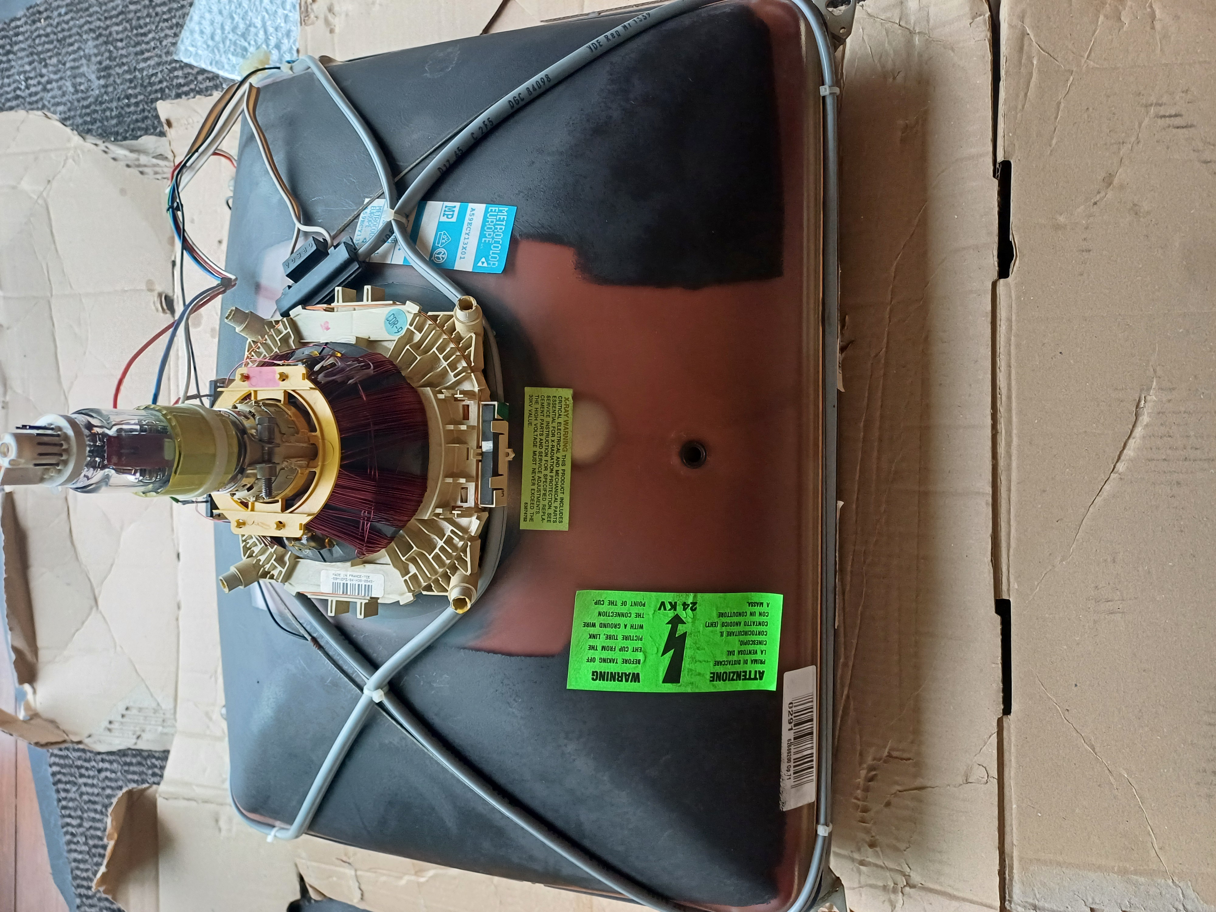

les tubes :
le videocolor :
étiquette metrocolor :
détail intéressant bien que badgés différemment les metrocolor et videocolor semblent sortir de la même ligne de production , made in france par TCE. Peut être est-ce simplement le yoke qui sort de chez TCE ? (1er videocolor, 2eme metro):
le tube choisi pour la borne , le plus propre des 2 metrocolor après passage de la soufflette :

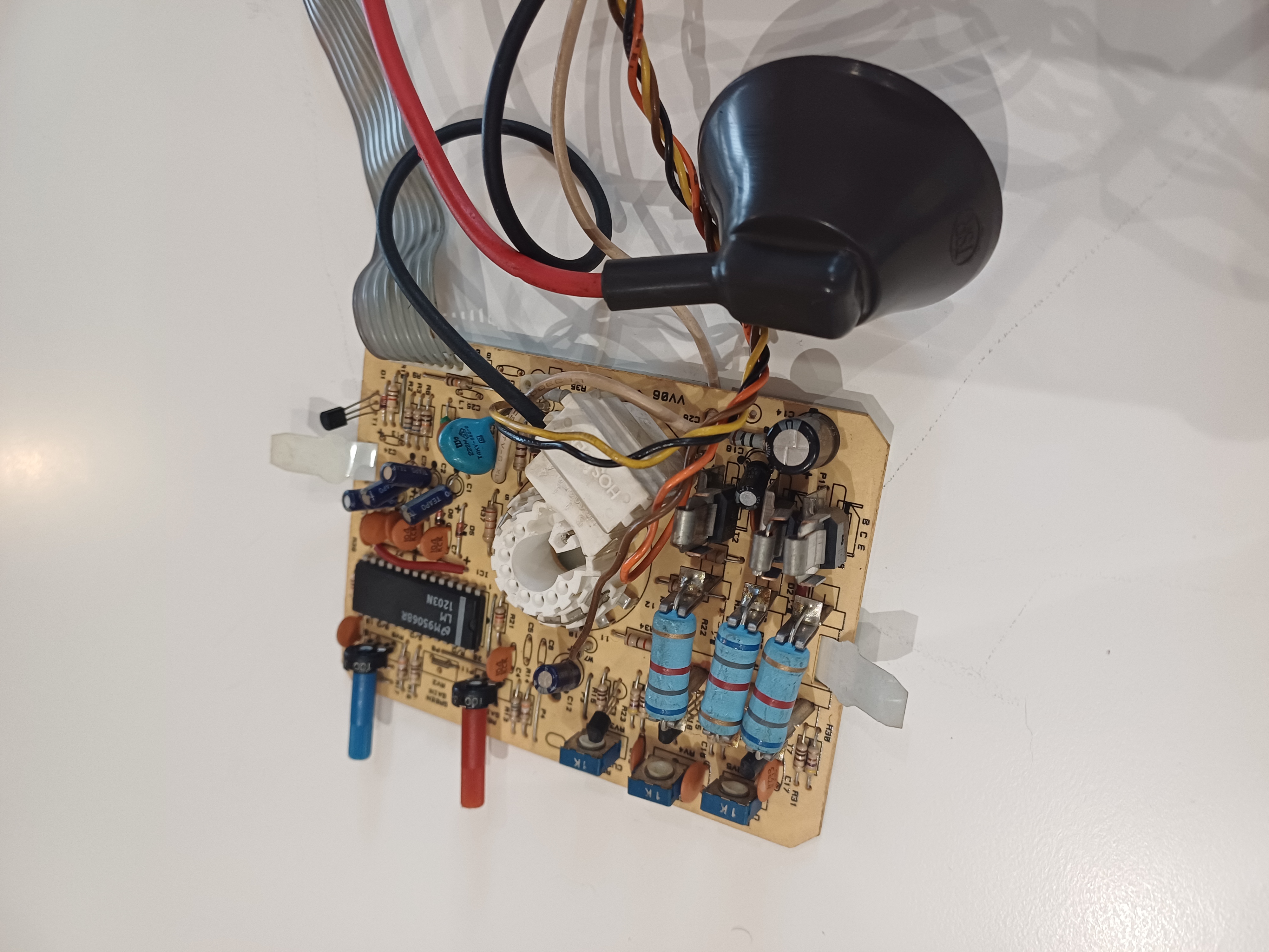

le neckboard :

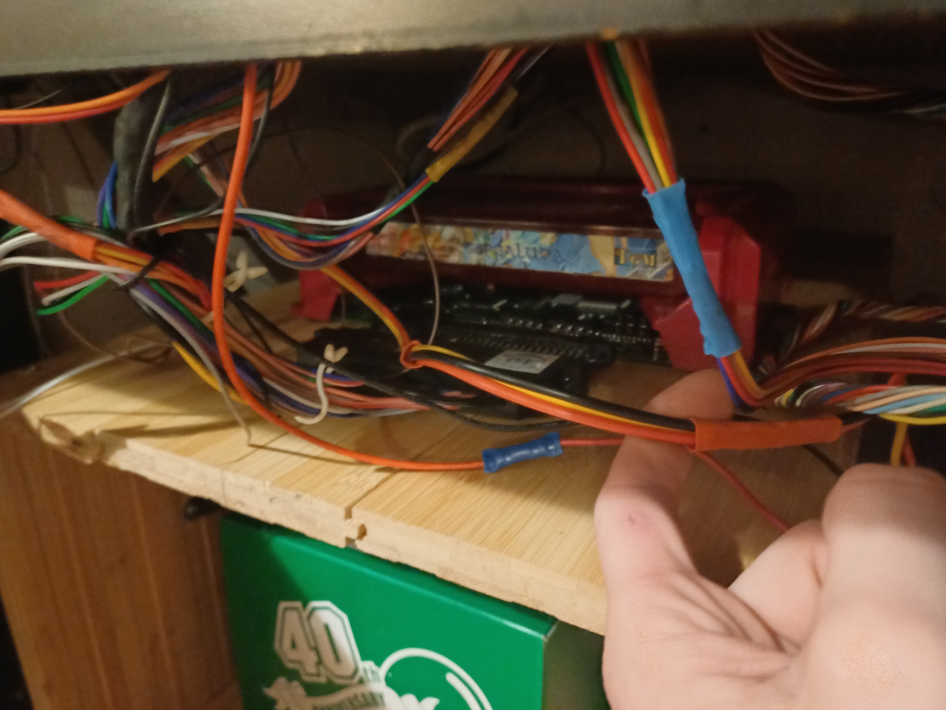

le harnais :
test pandora :
