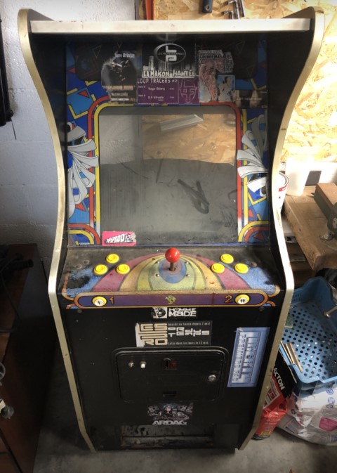

J'ai fais l'acquision d'une borne Unigame.
Voici la bête  :)
l'alimentation de découpage
L'écran : Philips A51-570X qui fonctionnait avant démontage avec seulement la couleur bleu...
Le jeu est Shinobi mais je vais installer un Raspberry pi 5 avec recalbox jamma.
Cependant j'ai commencé à tout enlever pour nettoyer et enlever ce qui ne sert peut être plus comme le transformateur.
et j'ai un souci au niveau de l'écran car je l'ai branché au 220v et le tube cathodique envoi un gros faiseau dans le tube et s'éteint  voir photo...
Pour avoir ce clignotement de faiseau j'ai branché le fil vert avec le blanc et l'autre fil vert avec l'autre blanc.
J'ai repris comme j'ai débranché...je n'ai pas branché le signal vidéo.
Cependant le support de cette carte a des soudures sèches que je dois traiter.. j'espère que ce n'est rien de grave.
j'ai bien compris les dangers de la HT. Si j'ai bien compris cette carte serait une "mains rectifiers" accueillir de la tension AC en 220 pour la redistribuer en DC. j'ai besoin d'avis car il n'y a rien sur le net.
Merci de m'avoir lu et je mettrai la suite au fur et à mesure.

Pour le moniteur il faudrait déjà savoir à quelle châssis on a affaire.
De ce que je vois un truc d'un autre temps fin 70 début 80, mais que je ne connais pas
En tous cas les arcage dans le col du tube c'est jamais bon signe, transfo HT HS et/ou court circuit dans le tube
Cela va pas être simple de trouver de la doc là dessus
