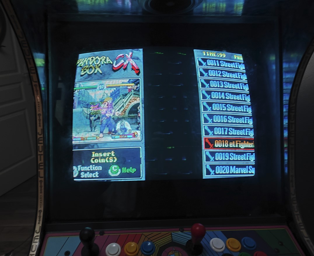

eternity78
J'ai reçu ma nouvelle pandora box, le verdict n'est pas bon....
Toujours la même instabilité à faire le réglage, à peine je touche le potar que le reglage change  (les potar sont neufs).
Par contre le problème horizontal n'est plus tout à fait le même, je n'arrive pas à élargir l'image, elle fait 1/3 de l'écran au réglage maxi et j'ai donc plusieurs écrans d'affichés.
Là je sèche un peu, tout ce qui pouvait être changés d'après le guide l'à été et je comprends pas l'hyper sensibilité des potars.
#7
Citation de: eternity78 le Jeudi 19 Décembre 2024, 18:59:04 PMPar contre le problème horizontal n'est plus tout à fait le même, je n'arrive pas à élargir l'image, elle fait 1/3 de l'écran au réglage maxi et j'ai donc plusieurs écrans d'affichés.
Je n'y connais rien en matière de Pandora box, mais le symptôme dont tu parles évoque clairement un signal vidéo dont la fréquence ligne est bien supérieure à celle que ton moniteur attend : par exemple, une box qui sort un signal vidéo type VGA en 31 kHz, alors que ton écran attend un signal vidéo en 15,6 kHz. Ici c'est donc ta box qui n'est pas adaptée à l'écran (ou mal paramétrée si elle possède plusieurs modes de fonctionnement).
Mets-nous une photo de l'image que tu obtiens, et un lien vers la box que tu as achetée, nous pourrons t'en dire plus.
Tu peux aussi tester ta box sur un écran de PC si elle est munie d'une prise type VGA en DB-15 (ce qui serait déjà un indice sur le fait qu'elle est en 31 kHz, et non 15,6 kHz comme il faudrait).

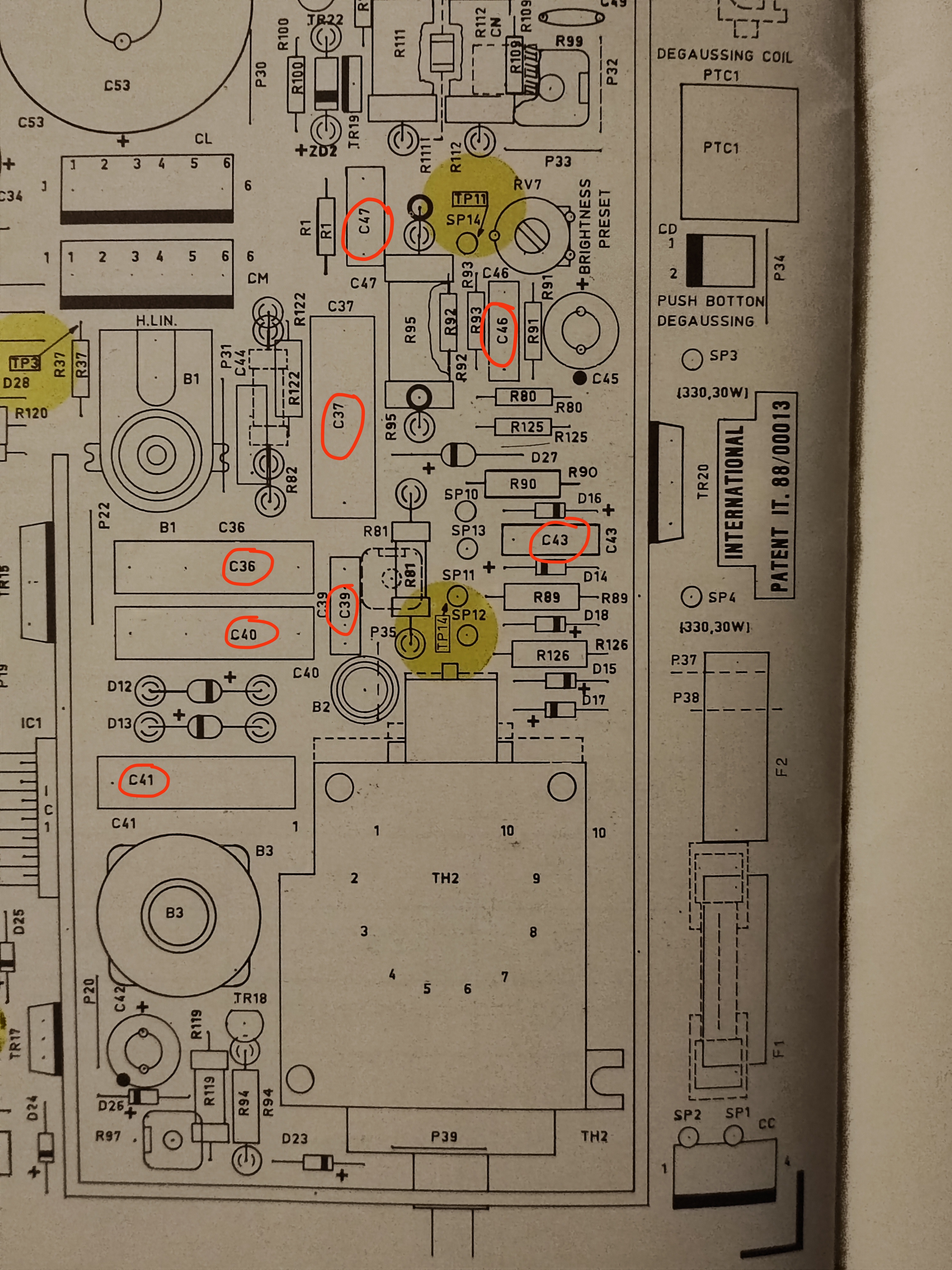

Sur ton moniteur cela me fait penser aux condos MKP haute tension dans les circuit résonnants du primaire du THT.
Le changement des chimiques ne fait pas tout, les MKP souvent négligés, peuvent induire des soucie de largeur d'image non corrigeable avec les potards jusqu'au claquage du BU
Il faudrait les tester pour voir si l'un où l'autre ne serai pas en fin de vie

C'est des condos à film plastique autour du module THT eont tu parle ?
Oui c'est bien cela, sur un MTC9110 c'est principalement C36, C37, C40, C41 qui sont le plus sollicités car directement au collecteur du BU
eternity78
#14
Salut.
J'ai commandé les condos pour pouvoir remplacer C36-C37-C40-C41 + C43-C46-C47 (vu le prix je change ceux là aussi...)
Le soucis c'est que pour C41, je n'ai pas trouver de 8.2nF là où je commande habituellement pour les petites commandes (Reichelt.de), il y en avait sur Mouser mais les frais de ports sont trop élevés pour si peu de composants.
=>du coup j'ai commander de quoi mettre des condos en parallèle  6.8+1.5nF et 4.7+33nF  soit 8.3 ou 8 nF.  Qu'est ce qui est le plus judicieux, que je soit au dessus ou au dessous du nominal ?
(En premier je pensait éssayer le plus proche à 8.3)
Pour le C37, j'ai pu voir sur un ancien topic des infos à ce sujet. Sur la carte c'est 2 condos en parallèle 330+33nF mais j'ai vu que 470nF était conseiller.
Bon, j'ai quand même commander les 3 valeurs, au pire je pourrais faire des éssais.
Ce qui est étonnant, c'est qu'entre la liste des composants et le réel, les valeurs ne sont pas les mêmes pour C36-C37-C40 et C41, j'ai commander les valeurs des composants sur la carte.
Et j'ai pris du 2000V pour la plupart car du 1500 pas dispo avec les bon entraxe ou avec la bonne tolérance.
Tu as bien fait de reprendre les valeurs qui sont montées sur la platine, car en fonction des tailles de tube et fabricant, les valeurs de ces capas d'accords étaient ajustées et cela ne figure pas toujours sur les schémas
Pour la 8.2nF, 8.3nF fera l'affaire on reste largement dans la tolérance des composants, par contre va pas être facile de casé 2 capas à cet endroit-là
