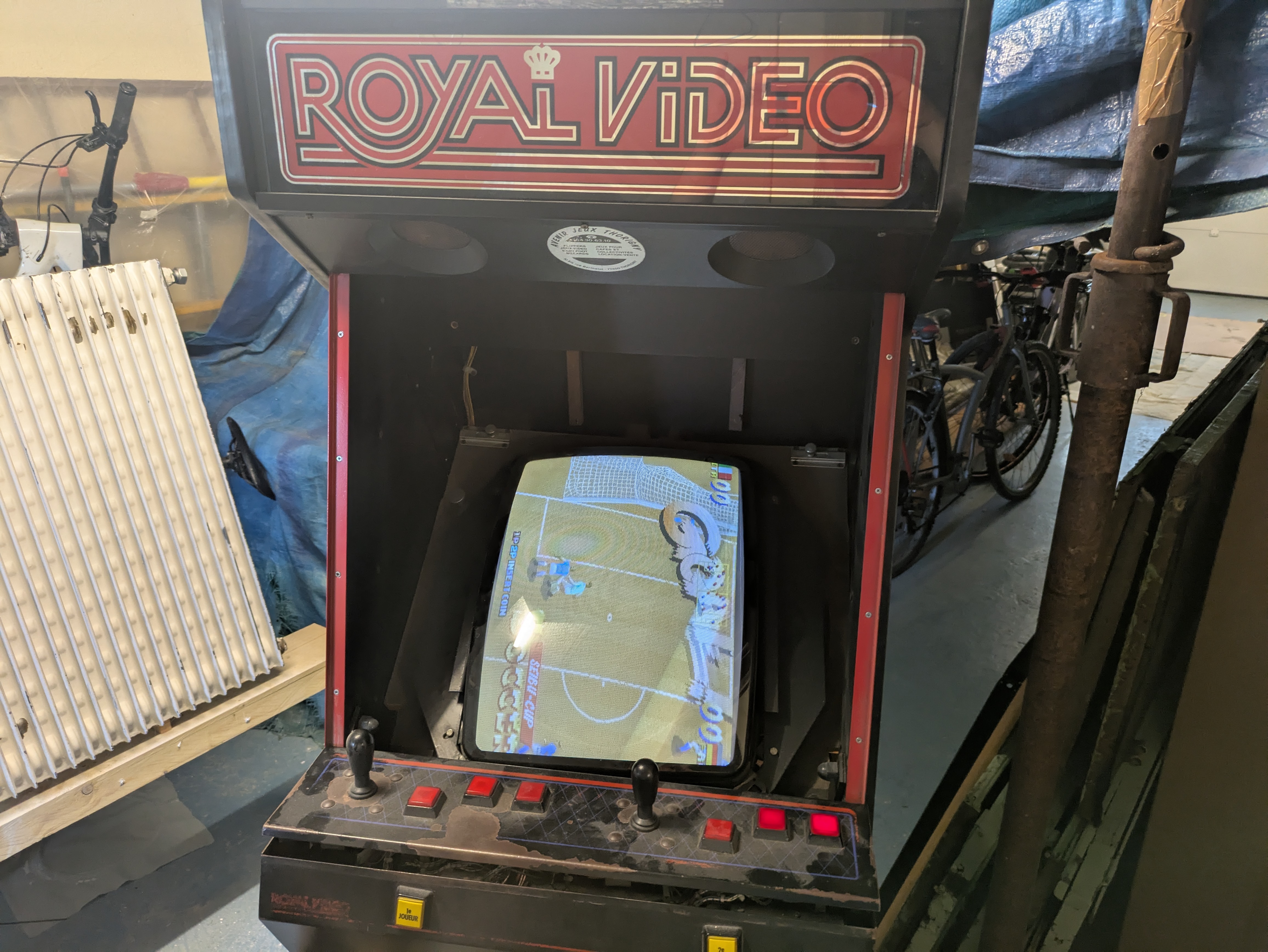

Mon ami est allé au repair café de la ville, et un type qui s'y connait en électronique a repérer un faux contact et a remédier à ce problème. En faisant des mesures, il a vu qu'au lieu du 12V attendu, on obtenait un petit 10V, nous avons cependant réaliser un essai sur la borne et hourra! L'écran affichait le jeu avec le son et tout :)

L' alimentation a été réparée et remarche, la box 15k fonctionne enfin  ^-^  mais il y a un mais :? ...
Si le menu en 480i de crossbox est à peu près stable, il n' en va pas de même de la plupart des jeux, qui ont quasiment tous des problèmes de fréquence : il y a bien des moments où, en manipulant le bouton de synchro, j' arrive à avoir une image stable, mais c'est aléatoire et il suffit d'un petit mouvement pour que ce soit à nouveau le foutoir... >:(
Il arrive que l'image bouge de manière anarchique, et parfois, j' ai un seul trait au milieu de l' écran.
Ma question est simple : faut il changer des condensateurs pour que l'image cesse de bouger ?
Si c'est le cas, quels sont ceux qu'il faut remplacer ?
Merci de vos réponses.
si ça n'a jamais été fait, oui ça serait pas mal.... par contre tu parles d'un trait au milieu de l'écran, il est horizontal ou vertical ?
sisi76
La ligne est horizontale (si l' écran est également à l'horizontale).
C'est comme si toute l' image s'écrasait en un trait.
