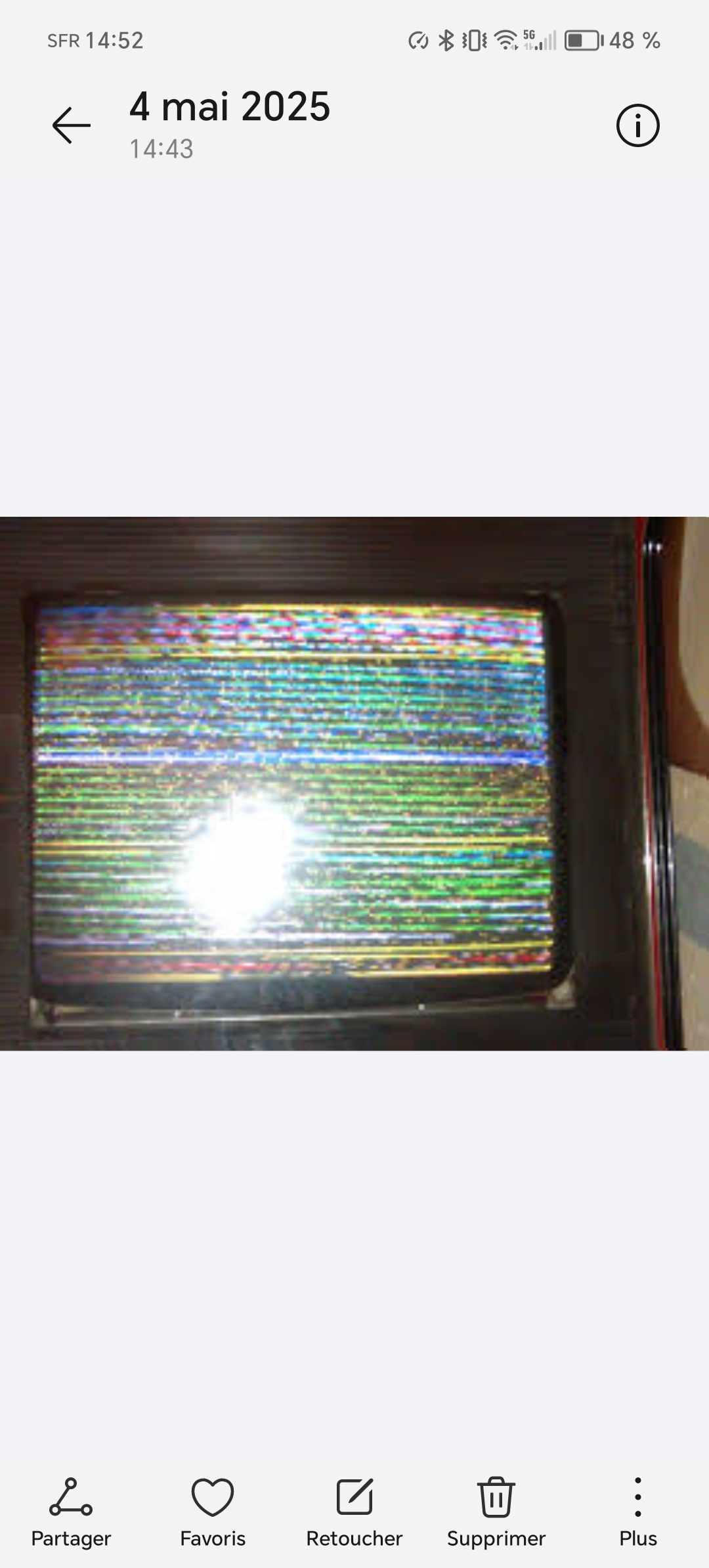

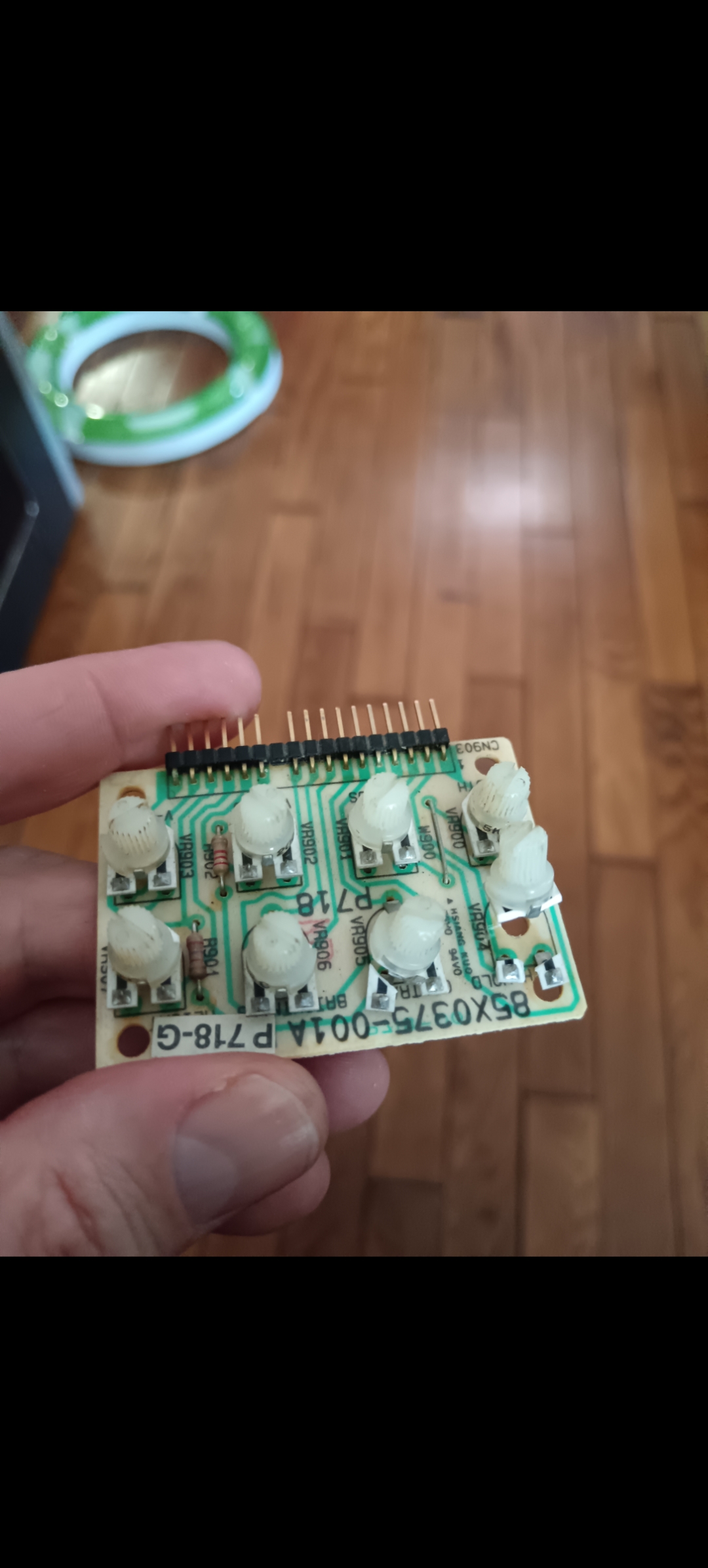

Bonjour à tous, je viens d'acquérir une borne NBA JAM HANGTIME et j'ai deux soucis. Je l'allume et l'écran ne fais que vibrer entre guillemets.je vous joins une photo. Et je me suis rendu compte que cette pièce avait des composants dessoudés voir cassé (il me semble que la pièce s'appelle wells gardner P718 -001)

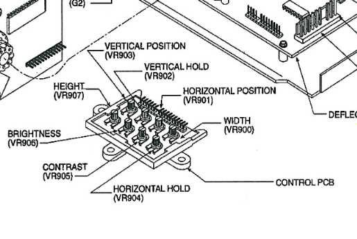

Tu as un problème de synchronisation. Cela n'a rien de surprenant puisque le potentiomètre de réglage est cassé:
Voici la documentation:
https://wellsgardner.com/wp-content/uploads/2016/08/U5000_25_inch-2.pdf

Merci beaucoup pour ta réponse.malgré mon peu de connaissance j'en étais arrivé a cette conclusion aussi.
Que dois je faire?le potentiomètre est une piece remplaçable?est ce trouvable ?
Ou dois je juste dessouder les deux potentiomètre cassé et en ressouder deux autres?est ce trouvable aussi
Mario25
La carte est tout à fait réparable. Il n'y a que ces deux potards à changer:
C'est trouvable dans toute boutique d'électronique digne de ce nom, physique ou en ligne.
https://www.wellsgardner.com/wp-content/uploads/2016/08/U5000.pdf
