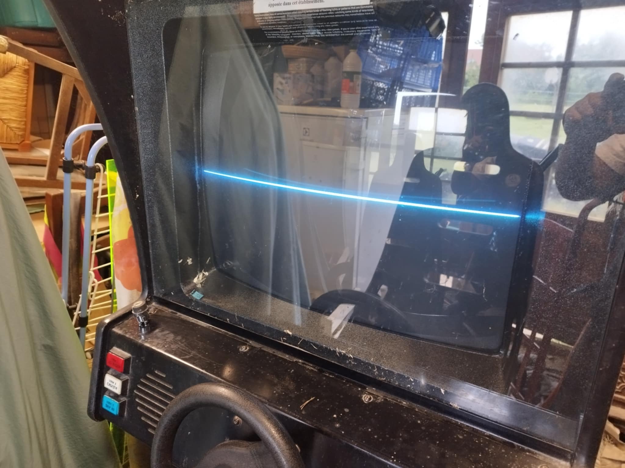

j ai un chassis wells garner u5000 sur une borne cruis'n usa
 j avais une ligne horizontal au milieu de l ecran , on ma conseiller de changer u601 (tda1771) ainsi que c613 et d603 sur la syncro horizontal mais  pas de changement ,je vous joint une photo

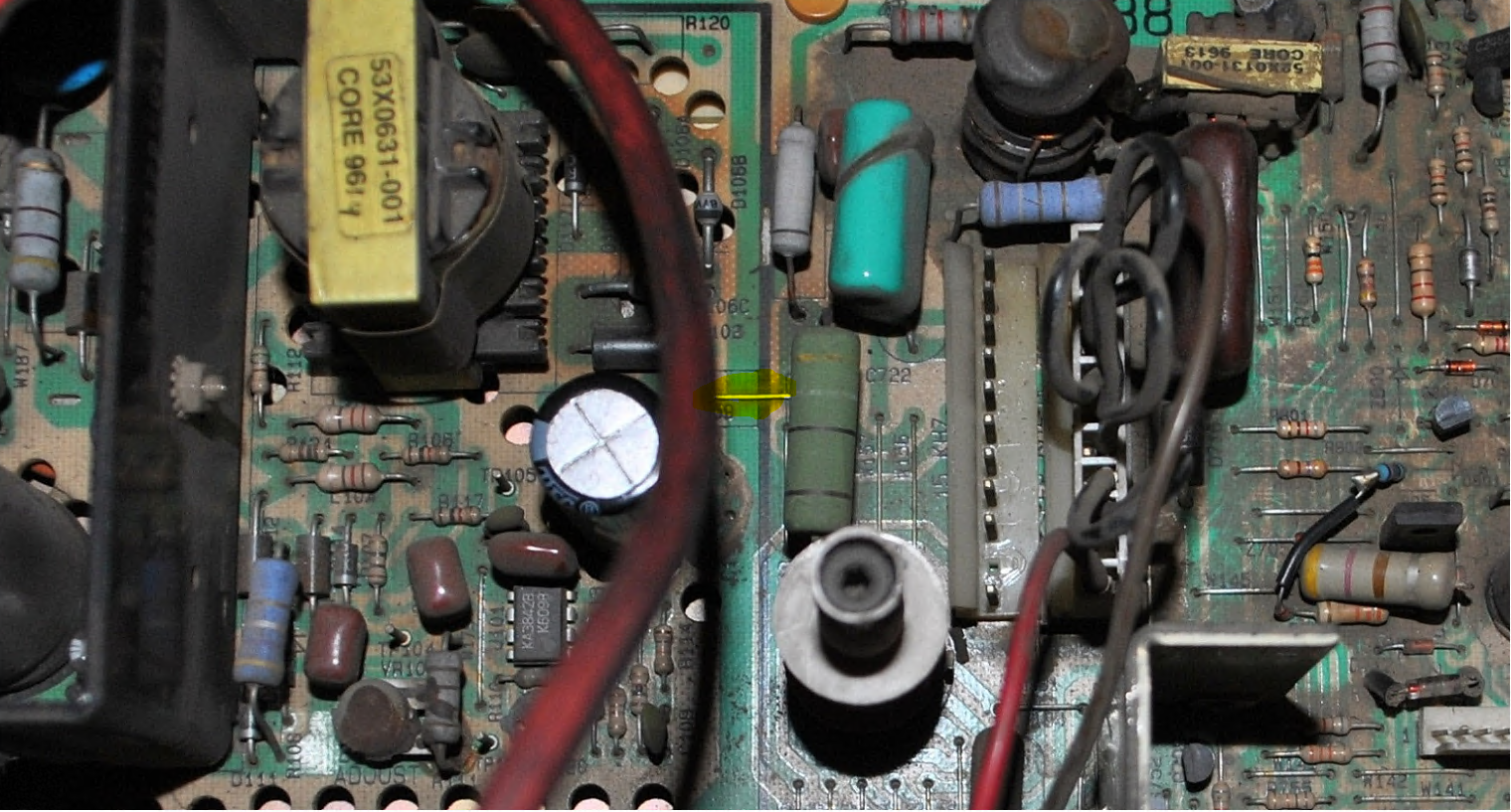

J'ai une question, je ne sais pas si tu sais faire ou pas, mais te serait-il possible de prendre la tension DC au borne de b+ ?
C'est ce que j'ai mis en jaune !!!!
il faut mettre ton port rouge de ton multimètre sur le pont que j'ai mis en jaune et le noir sur le gnd de la platine
