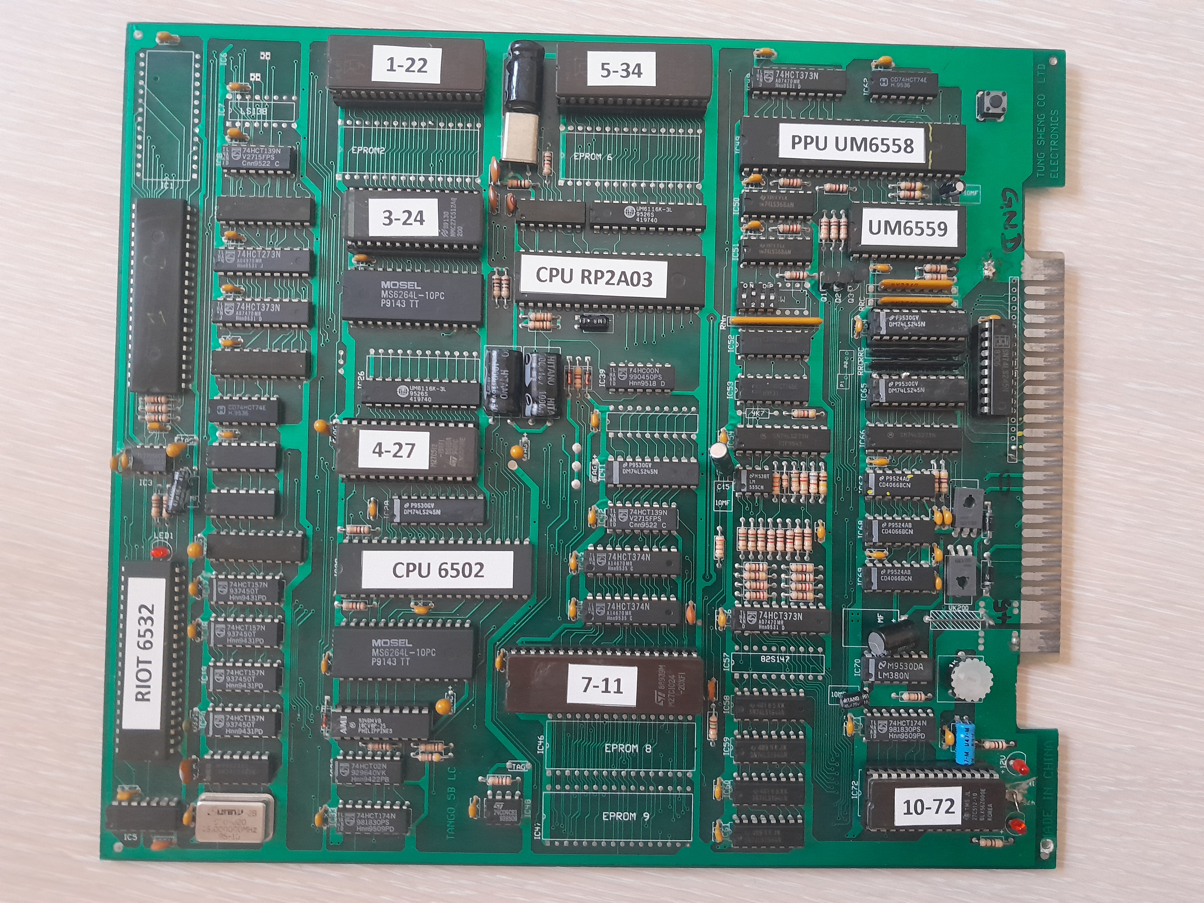

Me voici avec une nouvelle pcb PAC MAN.
Rapidement on s aperçoit que quelque chose ne colle pas.
6 EPROMs
 2x27c020
 3x27c512
 1x27c1024
Gros programme pour un PAC MAN
6 CI effacés
 1 DIP48
 4 DIP40
 1 DIP24
2 Quarts
 1X21.400Mhz
 1x15.000Mhz
Bien compliqué tous ça pour un petit jeux des années 80 surtout que les CI date de 95???!!!
Ça sent le jeux d argent à plein nez.
Un petit dump des eproms pour en savoir plus...

Pas certain que ce clone soit un jeu de Poker. D'une part ce genre de PCB possède une batterie pour sauvegarder les gains, ce que je ne vois pas ici. D'autre part les jeux de poker sont des copies ultra simplistes des originaux. Cela me paraitrait étonnant qu'ils se soient embêtés à copier l'intro avec la présentation des fantômes.  :?
Mais je peux me tromper évidemment.  ;)
Ton PCB me rappelle un boot de Ms Pac-Man assez récent (1992) que F4brice avait dépanné. Mais visuellement le PCB n'est pas identique:
https://www.gamoover.net/Forums/index.php?msg=467661
En recherchant "Tung Sheng", on tombe sur une carte multi-jeux comprenant un Pac-Man. Cela expliquerait la complexité du PCB et le bouton peut-être ?
https://www.emu-land.net/en/arcade/mame/roms/multigmt

C est tout à fait ça, c est un multi jeux nes, j ai un peu de travail à faire sur la vidéo et les entrees sorties des boutons, a priori il y a 35 jeux NES.

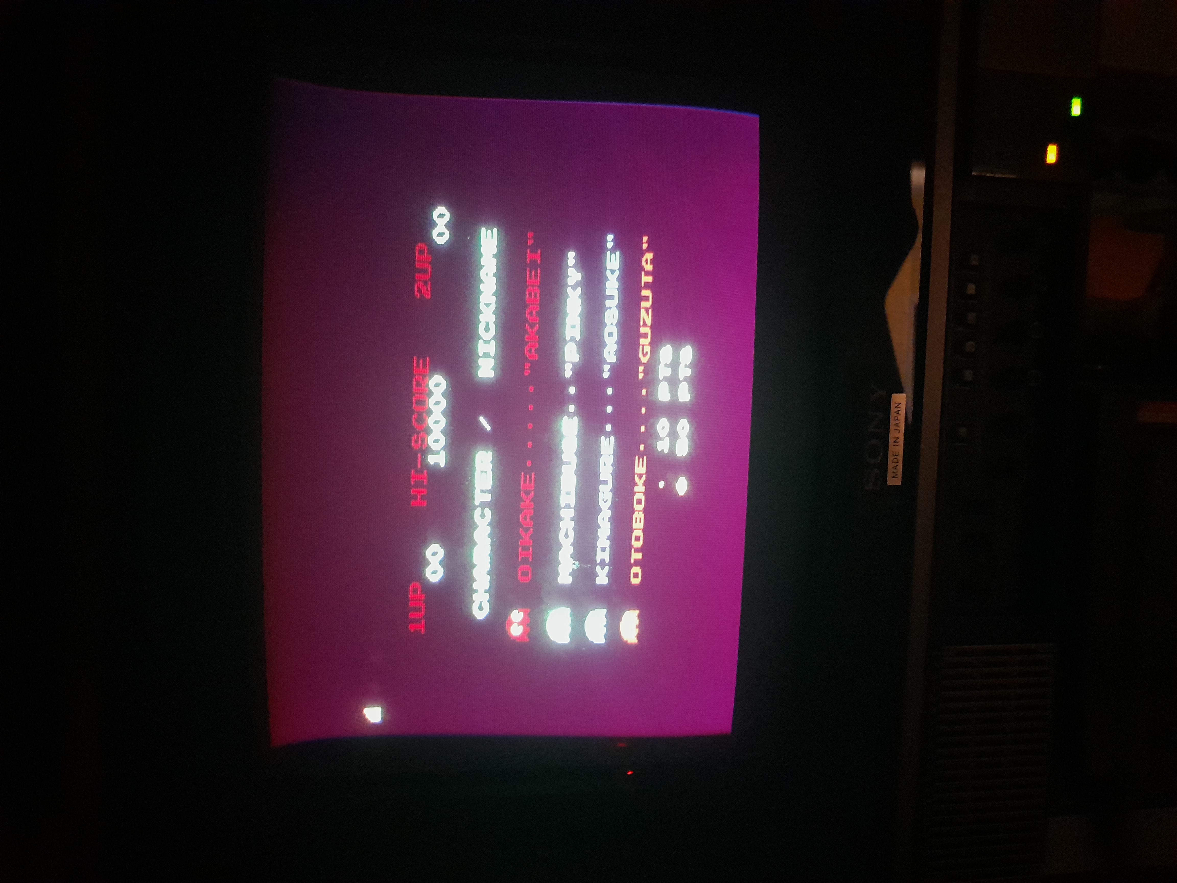

D'accord, je comprends mieux pourquoi la capture montre le score à droite de l'écran.

Sous Mame c est lui : https://www.jammaplay.com/it/game/5561-multi-fish-021124
L image à un souci, le rouge et le bleu sont fades, et j arrive à sélectionner seulement les 10 jeux par dip switch.
Edit : Dans le code source ma pcb est détaillée.... il   y a que 10 jeux selectionable par DIP switch.
Il faut juste que je corrige le défaut video.

5 CI d identifiés,il en manque juste un. Ca va être plus facile à dépanner.

Elle est réparée, mais j en reviens à ma première idée: je pense que c'est un jeu d argent caché.
Plus de la moitié de la pcb ne sert à rien, le 6502 et tout ses potes. J enleve 2 eproms et rien ne change tout est fonctionnel.
A mon avis :
Eprom 4-27 contient le prog de base qui gère la bascule 6502 NES
EPROM 7-45 (r7-11 dans mame mais ils se sont gourré dans le nom) contient le programme d argent
Eprom 10-72 contient les images du jeux d argent.
Au niveau de la video il y a un aiguillage coté NES ou 6502.
Je l ai forcé coté 6502 mais je n ai jamais d image.
Pour la pile, pas besoin il y a un 27c04.
Dans les eproms, rien de compréhensible, je pense que des fils sur le bus de donnée et/ou d adresse ont été mélangés. Je vais y travailler.

En suivant les pistes l EPROM 4-27 contient le programme du 6502.
Et les bits des bus  d adresse et de donné ont bien été mélangés.
Il n y a plus qu à tout remettre dans l ordre. Je la lirais ce week end.
pet
Dernier composant identifié processeur sonore : AY3-8910
