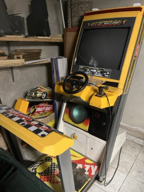

Salut à tous !
Voici ma borne Crazy Taxi qui fonctionnait bien avant de faire des siennes au niveau du système Naomi en lui même.
J'ai remplacé le système Naomi avec le jeu par celui de ma borne Naomi Virtua Striker pour tester et cela fonctionne.
J'ai ouvert le système Naomi Crazy Taxi pour un nettoyage des ventilateurs qui étaient bien sales. Une fois remonté dans la borne, ça ne fonctionne pas mieux. Quand elle est allumée, je vois une diode rouge dans le système Naomi Crazy Taxi, est-ce que quelqu'un à une idée pour la réparer svp ?
Merci d'avance pour votre aide !
