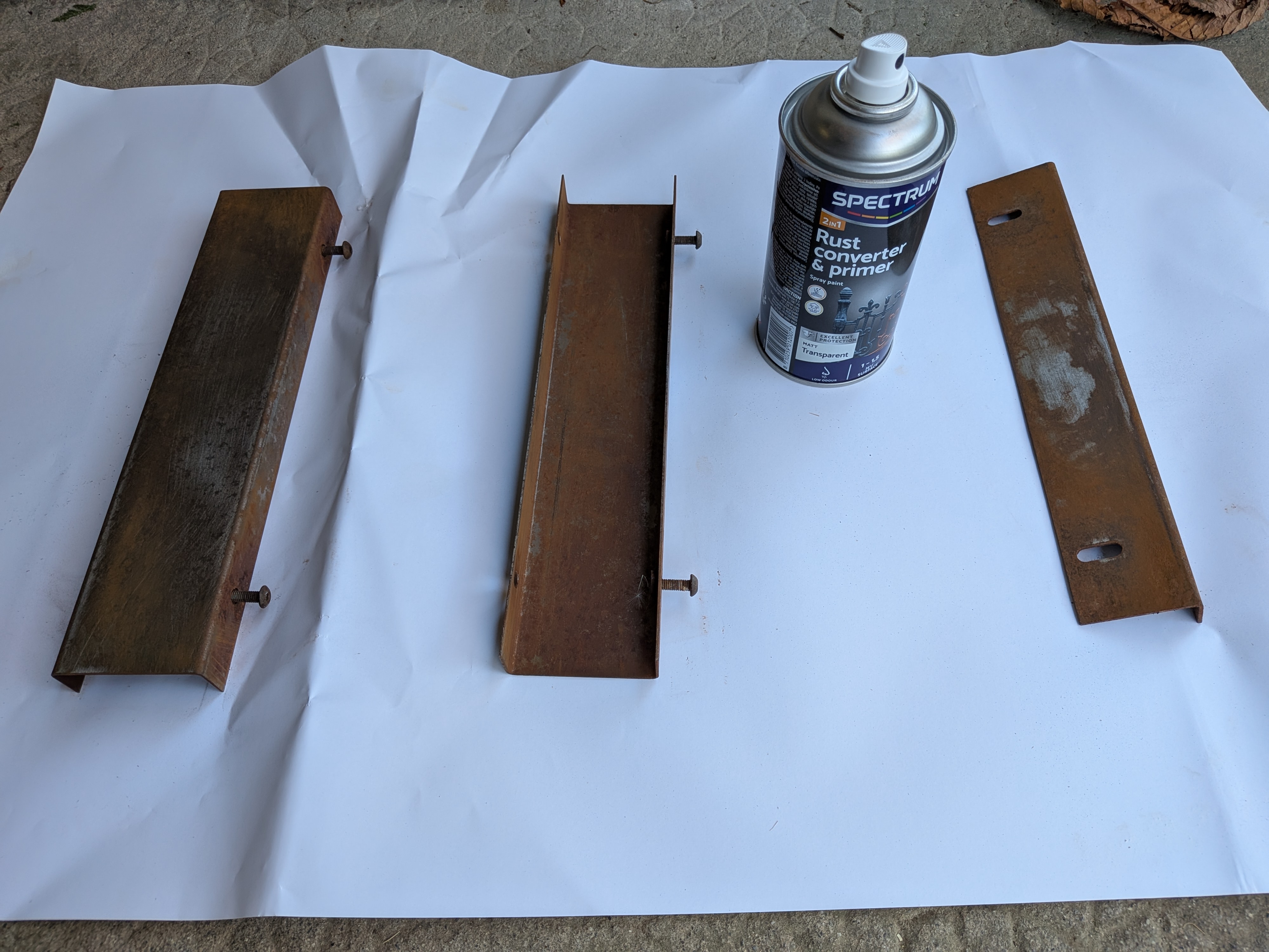

Par contre c'est sûr, il va falloir tout démoner pour un bon passage à la peinture antirouille.

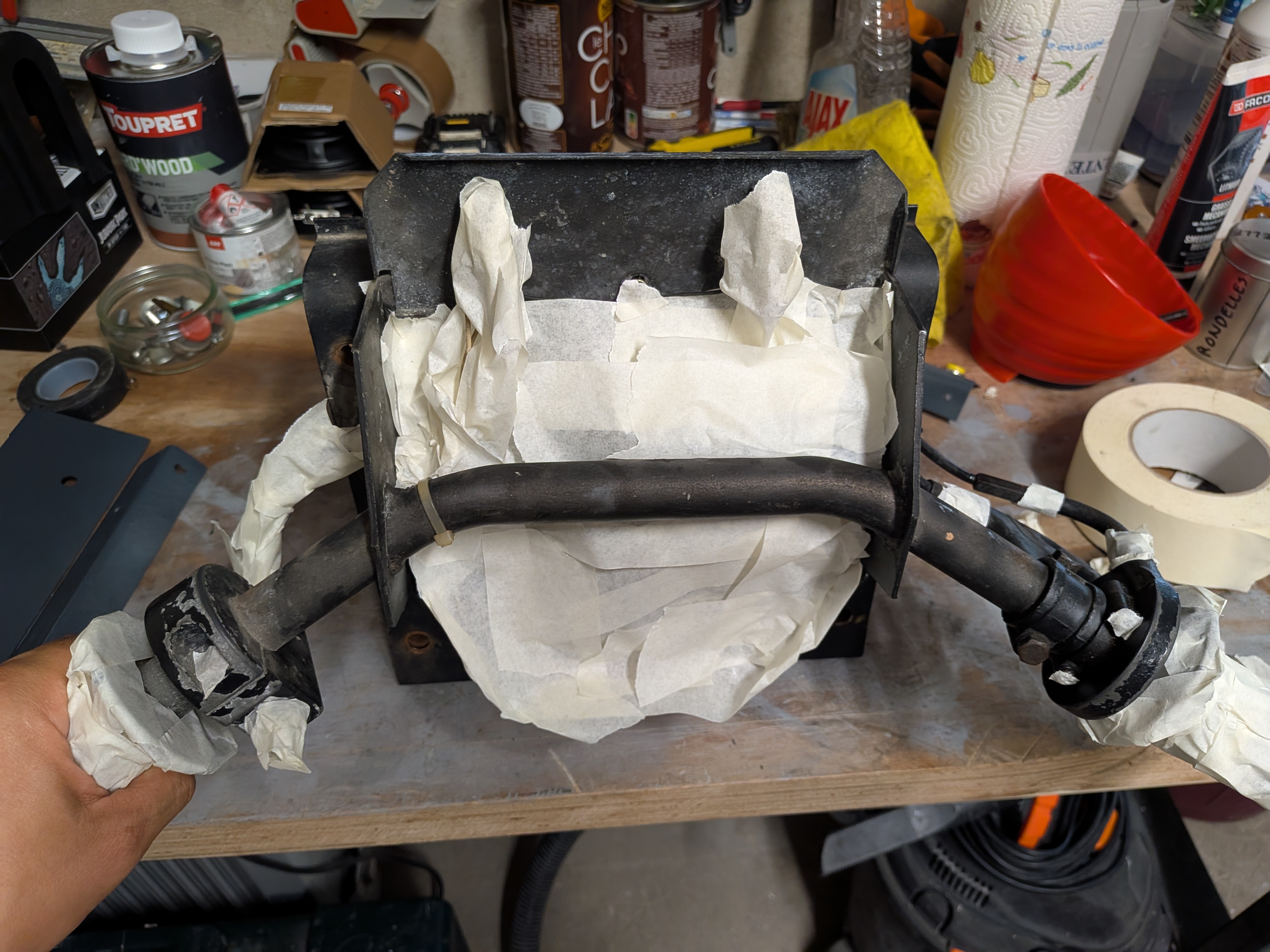

Pas beaucoup de temps ce week-end.
Mais le peu que j'ai eu j'ai fait quelques trucs sur la SHO :
- un bon réglage des câbles de frein et accélérateur, pour avoir accès aux valeurs minimum/maximum en jeu (avant même accélérateur lâché, la moto avançait toujours a 50km/h et la sélection des lettres lors de l'entrée du nom était impossible car elles défilaient toute seule)

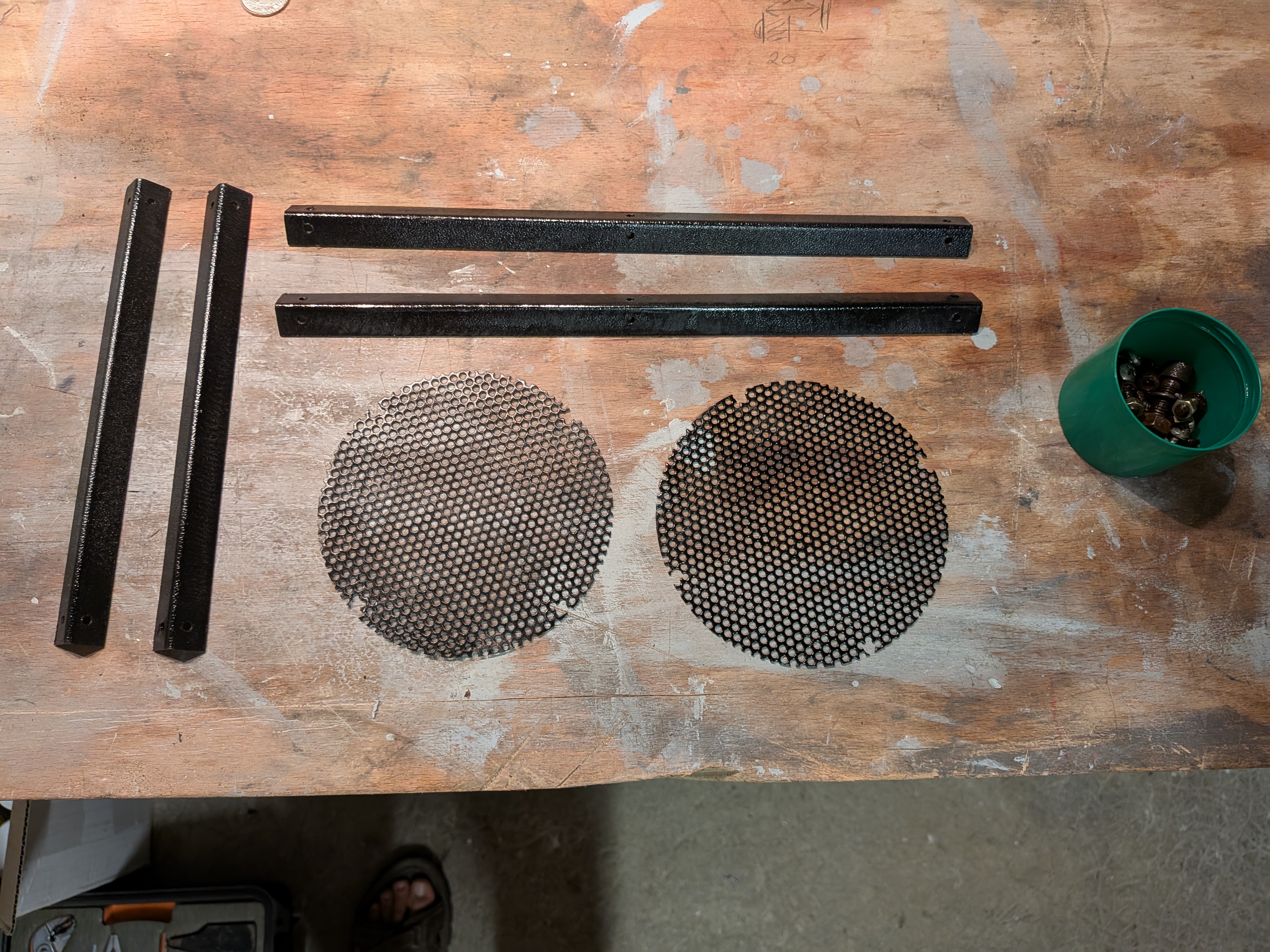

- une peinture des grilles de HP et des cornières de fixation du plexi protégeant l'écran.

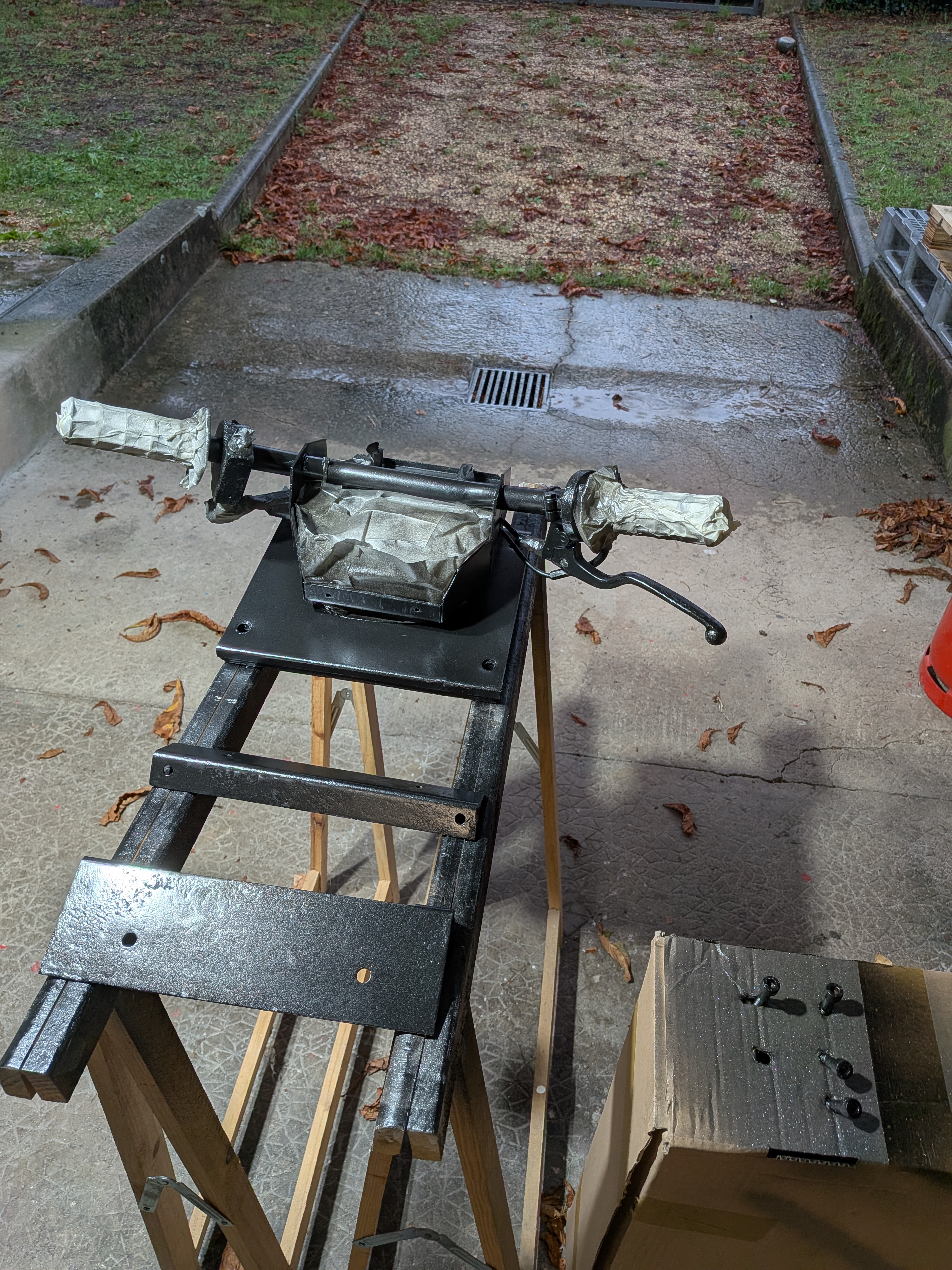

- une peinture de toute la partie guidon. Je sais j'aurais dû tout démonter et faire pièce par pièce, mais ... tous les potards fonctionnent, les câbles sont réglés, et ça fait beaucoups de pièces à démonter ... Bref une peinture à l'arrache, je sais d'avance que je la reprendrai un jour quand j'aurai plus de temps, mais pour le moment ça protègera toujours un peu.
Alors ça a été calfeutrage de barbare au scotch de tout ce qui ne doit pas être peint -> ponçage Manuel au mieux au 120 -> antirouille -> peinture métal noir -> ponçage manuel au 400 -> deuxième couche de noir -> départ en déplacement pro.
Je verrai le résultat en rentrant dans une semaine... surprise...

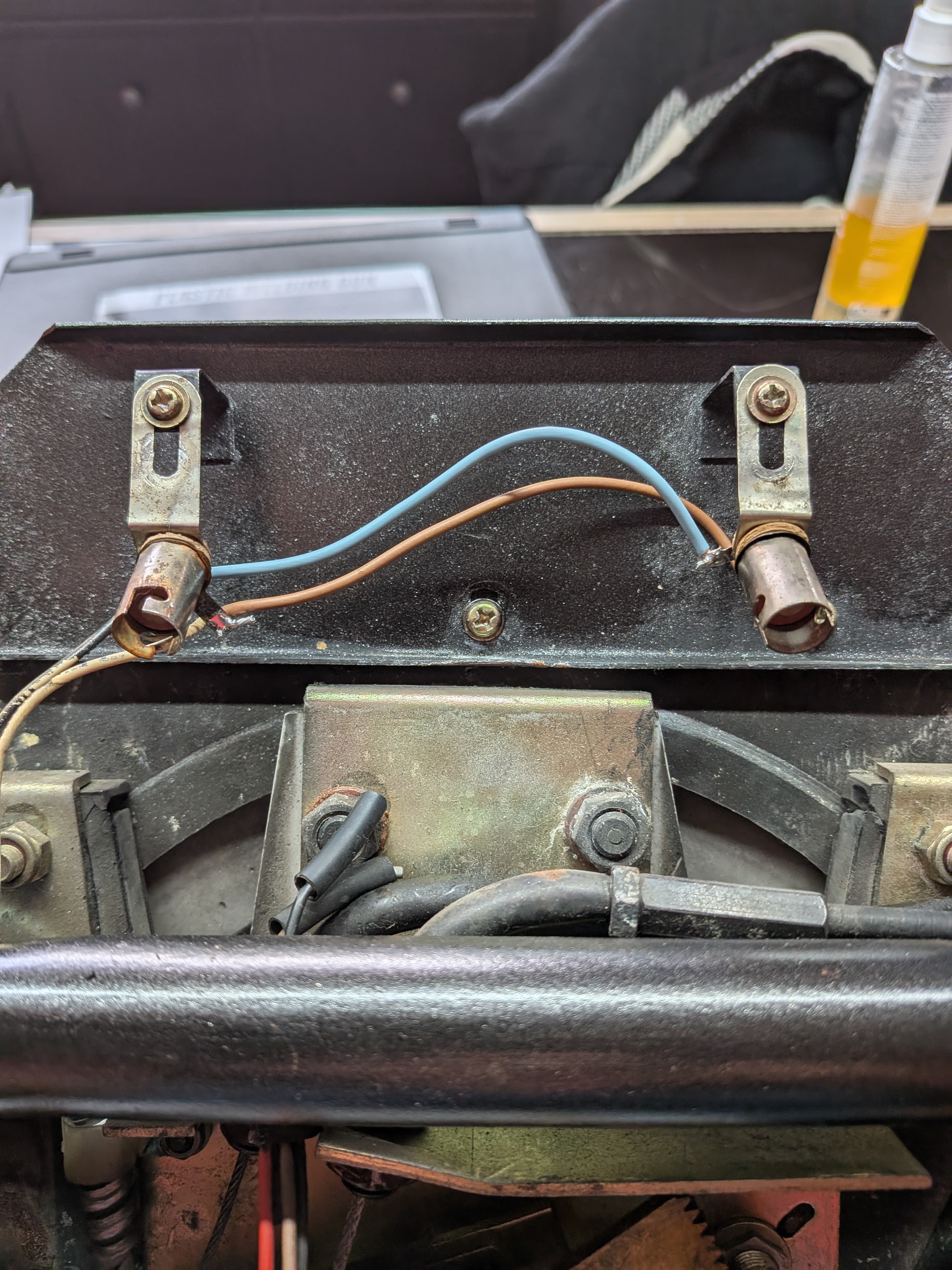

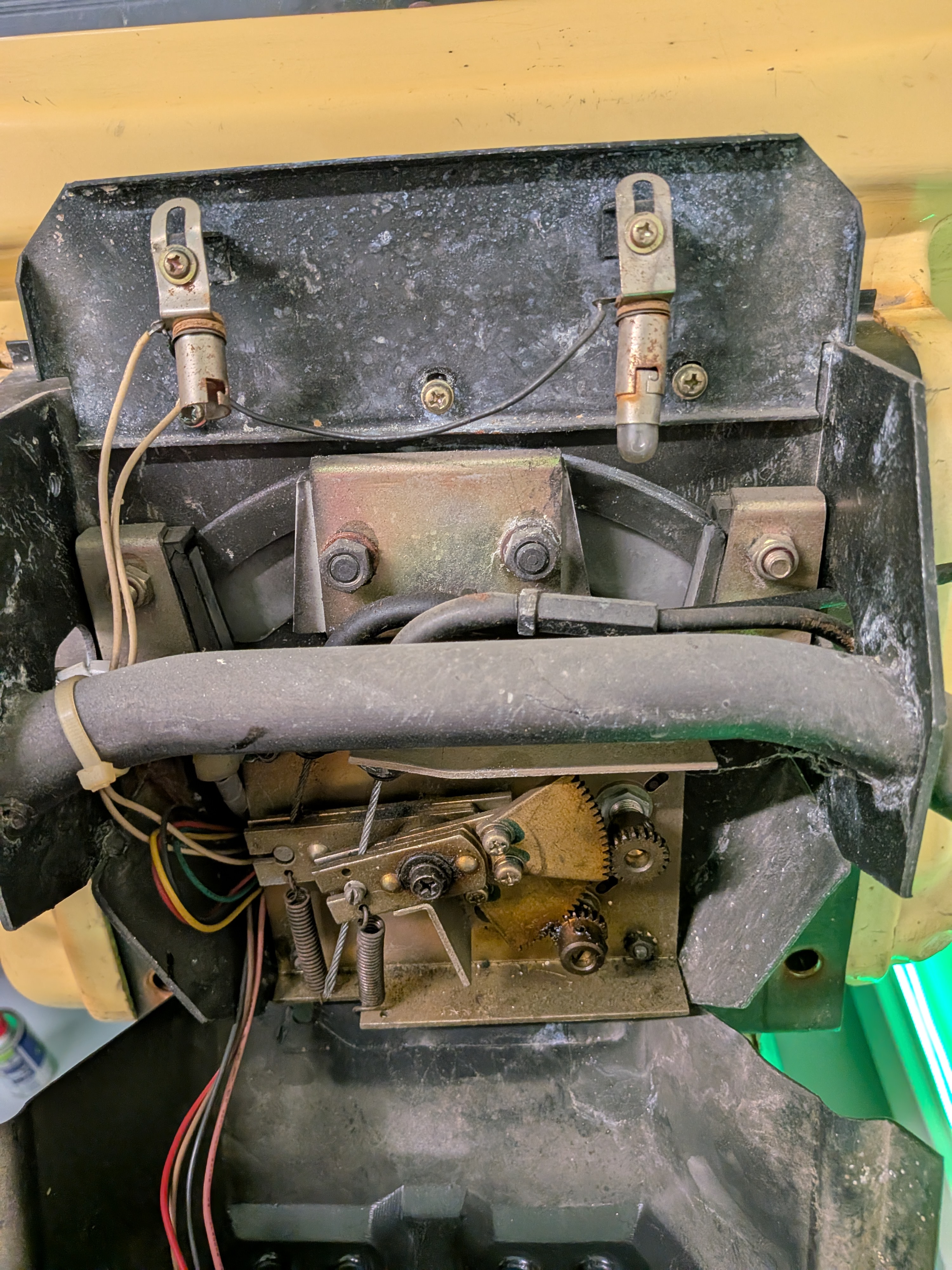

Hier soir, 30 minutes de libres, hop petit tour sur la SHO et petite réparation vite faite.

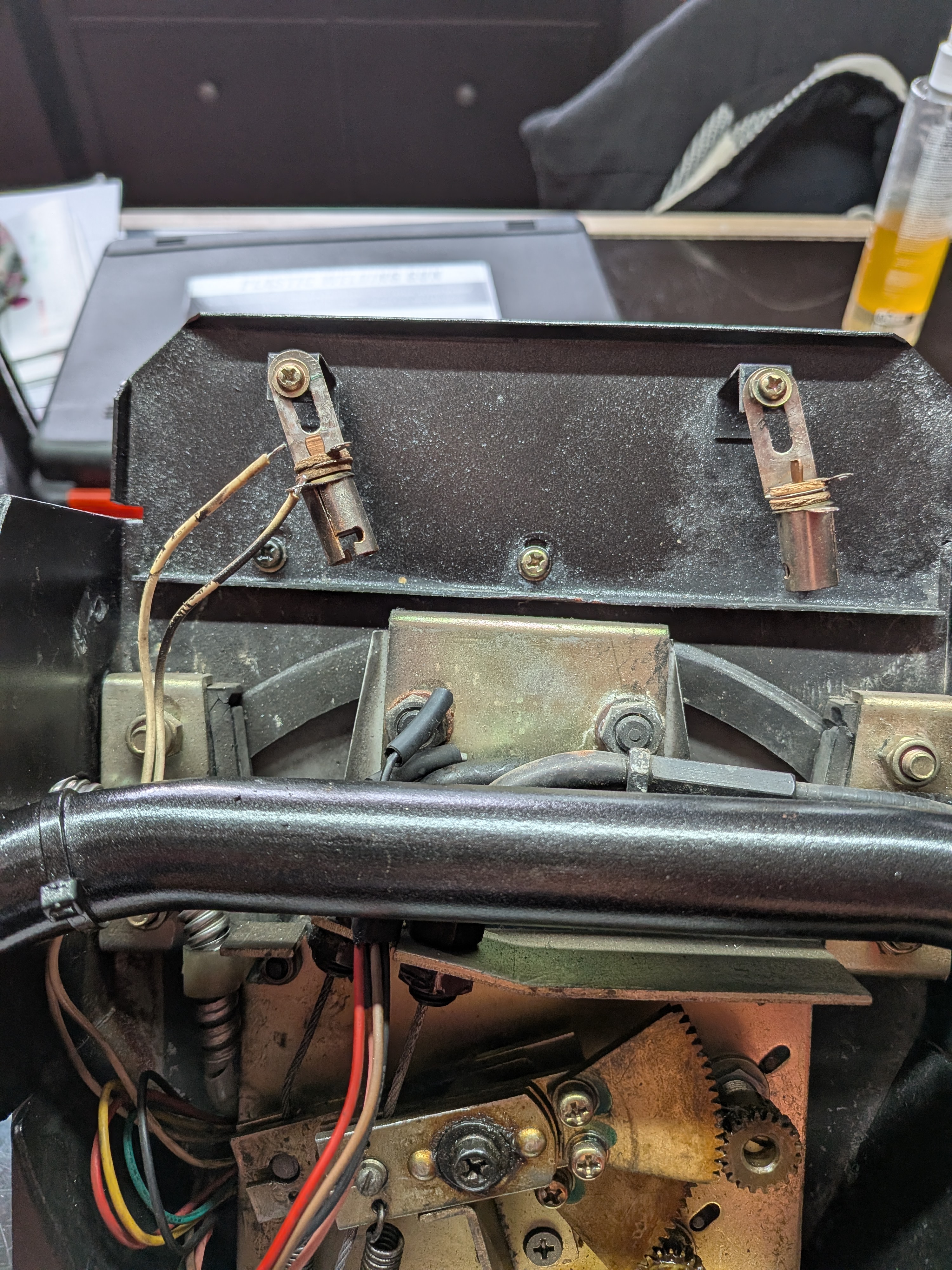

L'éclairage du tableau de bord ne fonctionnait pas.
A peine tiré un peu sur les fils et tout me viens en main...
Alors hop fer a soudé, nettoyage, 2 bout de fils, et a moi le plaisir de voir normalement deux compteurs allumés, une fois que j'aurai trouvé des ampoules (6v3w).
C'était pas grand chose, mais ça avance (oui j'aurais pu mettre des cosses sur les fils... Mais vous avez pas vu l'état des pattes des supports d'ampoule !)

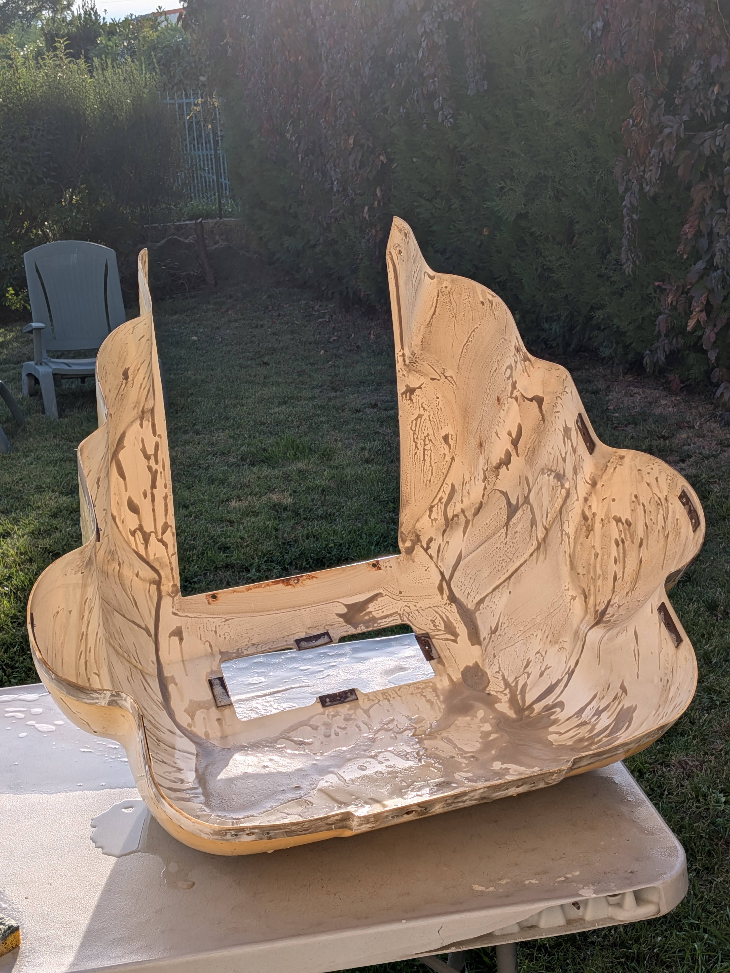

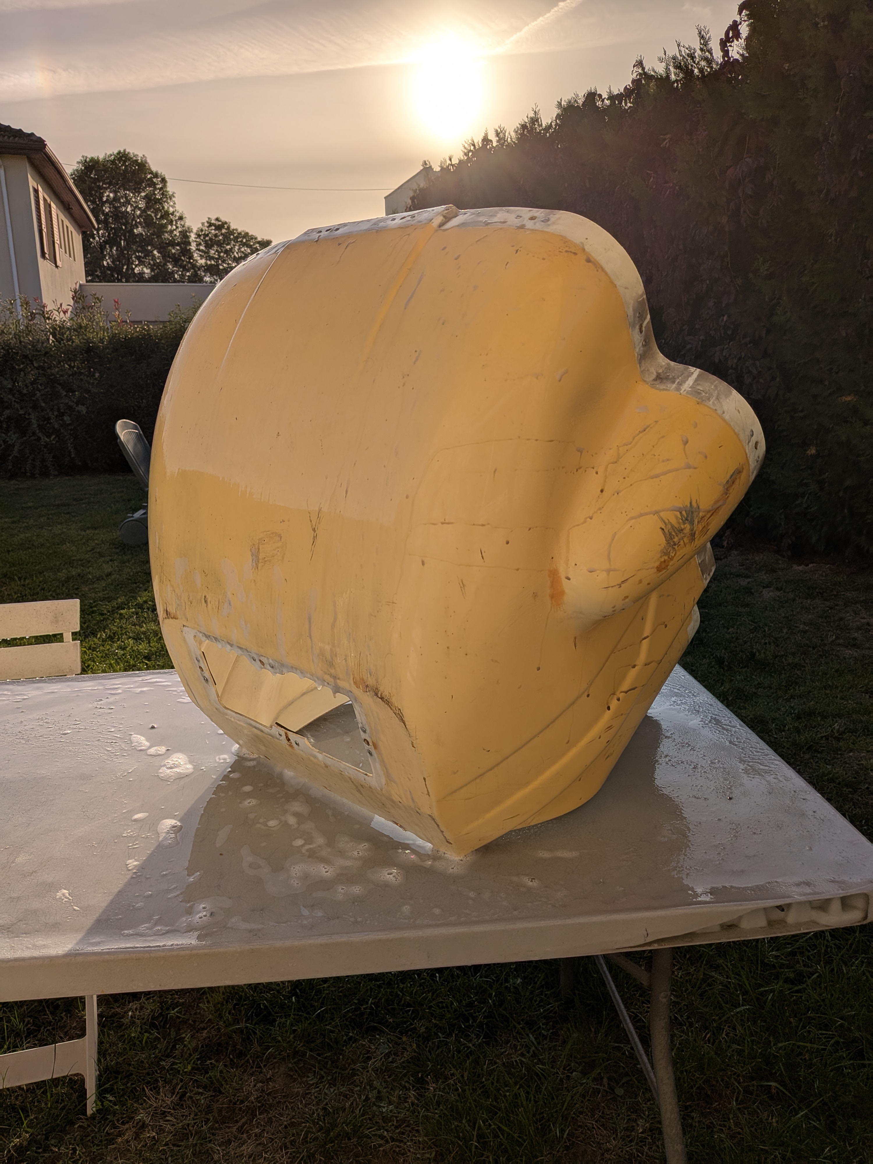

Ce week-end madame est en rando avec des copines, les potes ne sont pas dispos et il pleut.....
C'est parti pour de la rénovation de borne !

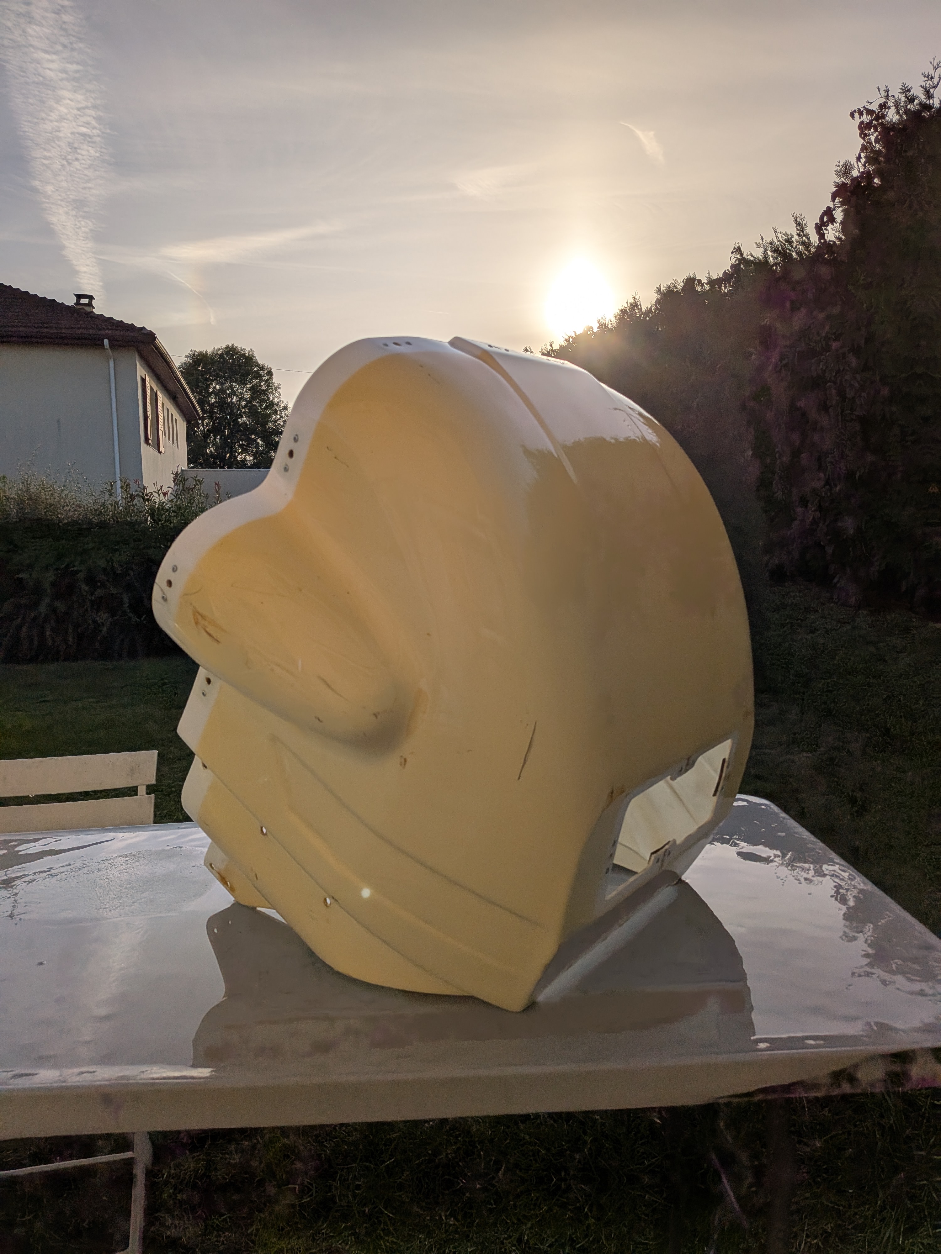

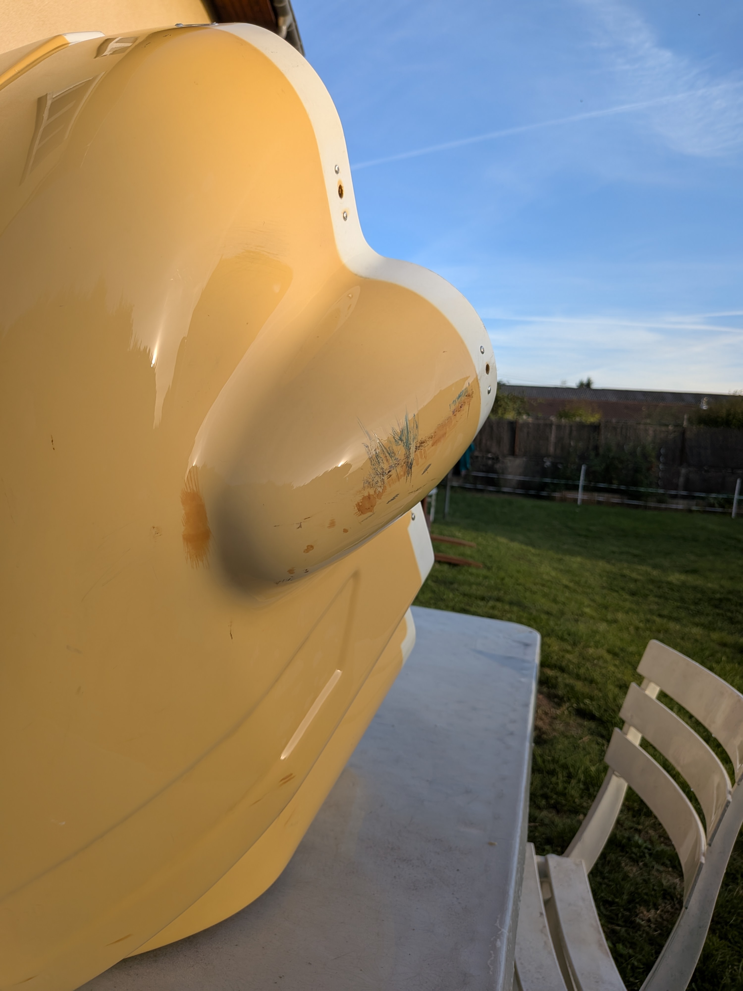

Lavage de la deuxième partie de la coque hier soir sous le coucher de soleil :
Du bon jus dégelasse, mais la saleté italienne est vachement plus facile à nettoyer que quand c'est une borne japonaise (aucun racisme ou quoi que ce soit les gars c'est juste une remarque pour plaisanter).
C'est quand même vraiment une belle coque que celle de Super Hang-On, une de mes coque préférée toute borne d'arcade confondue.
Etant moi même motard, on retrouve vraiment la forme d'un carenage de moto, juste plus gros qu'une vrais.
La le motard à quand même sacrément frotté !!!
Ce système d'attache reste assez unique à ma connaissance... il y à d'autre coque arcade qui se fixe sur elle même comme ça ?

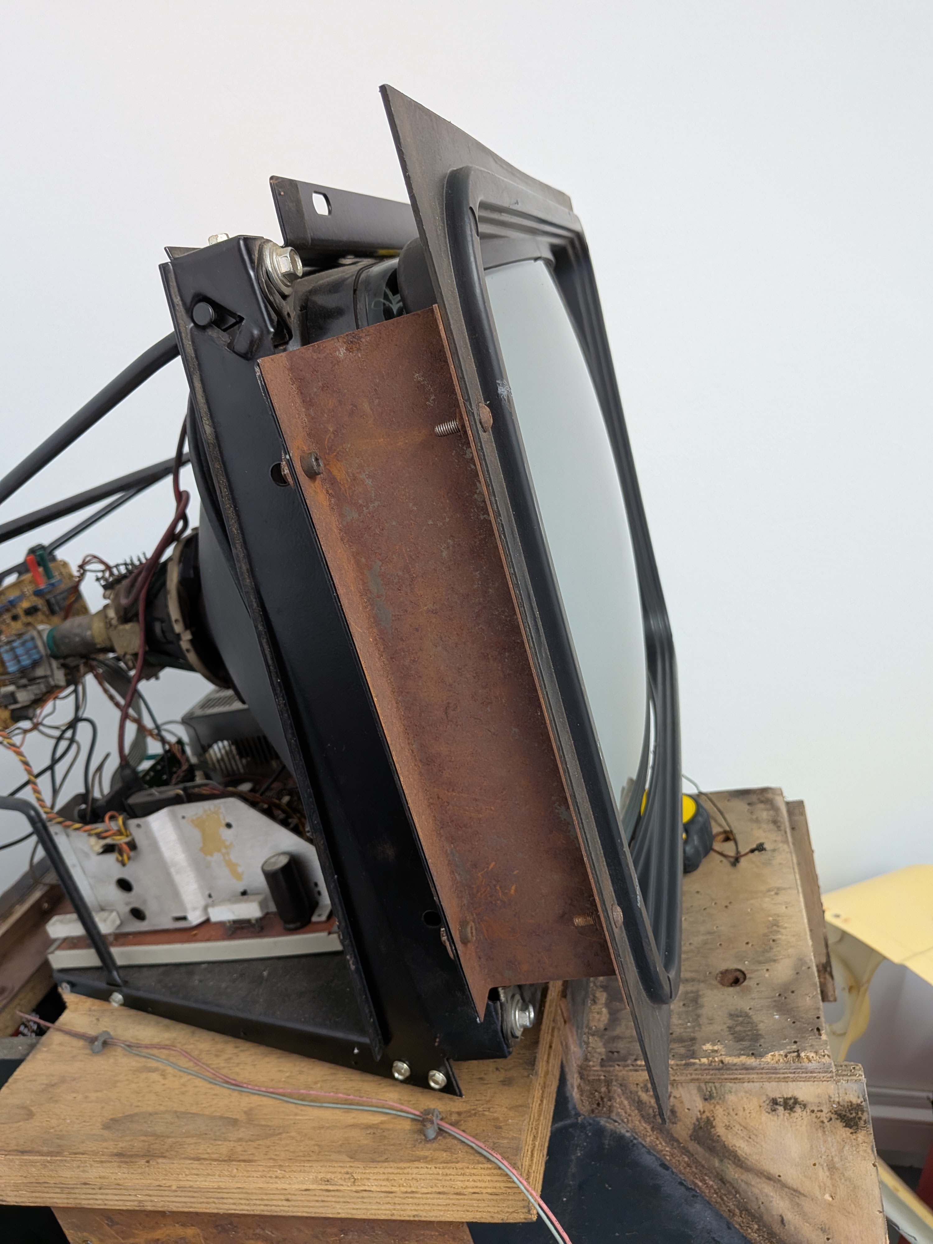

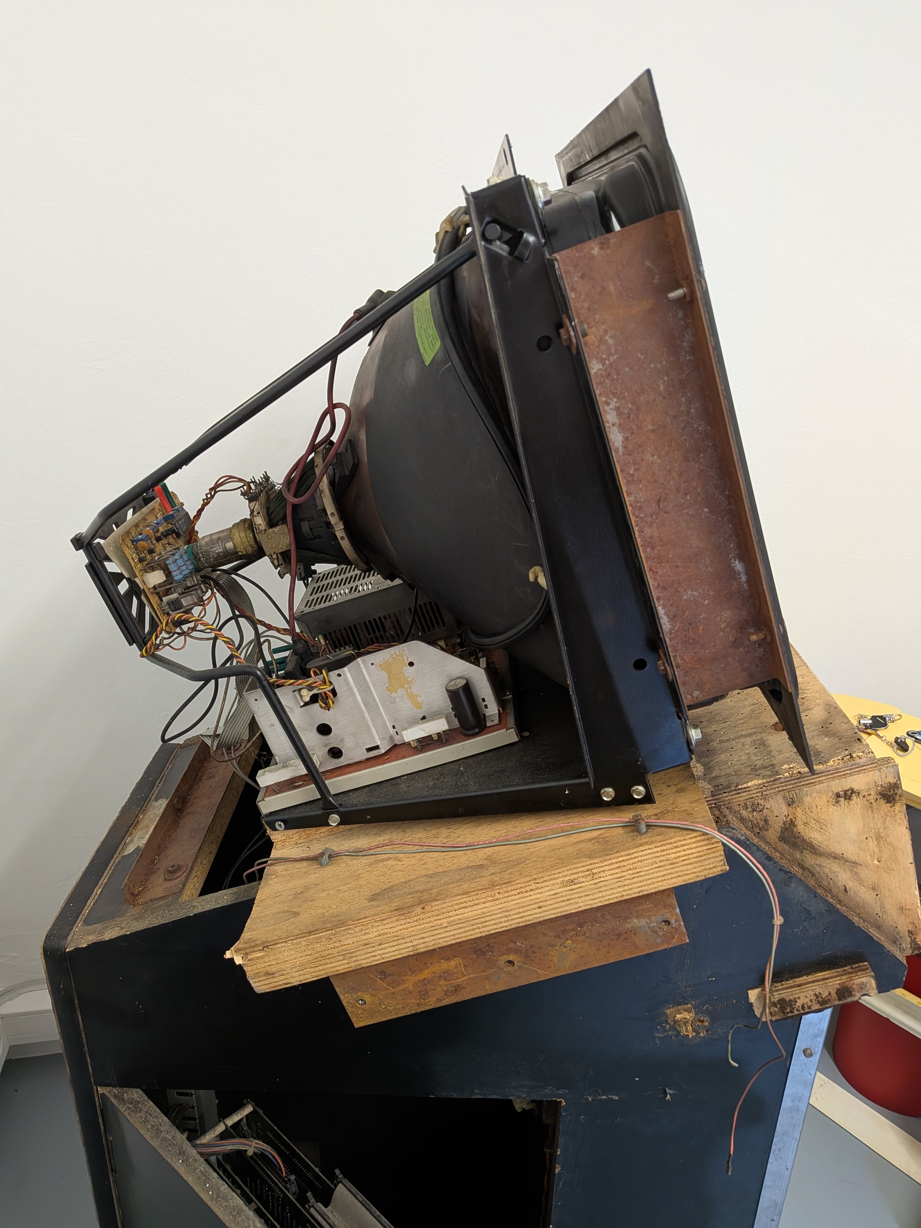

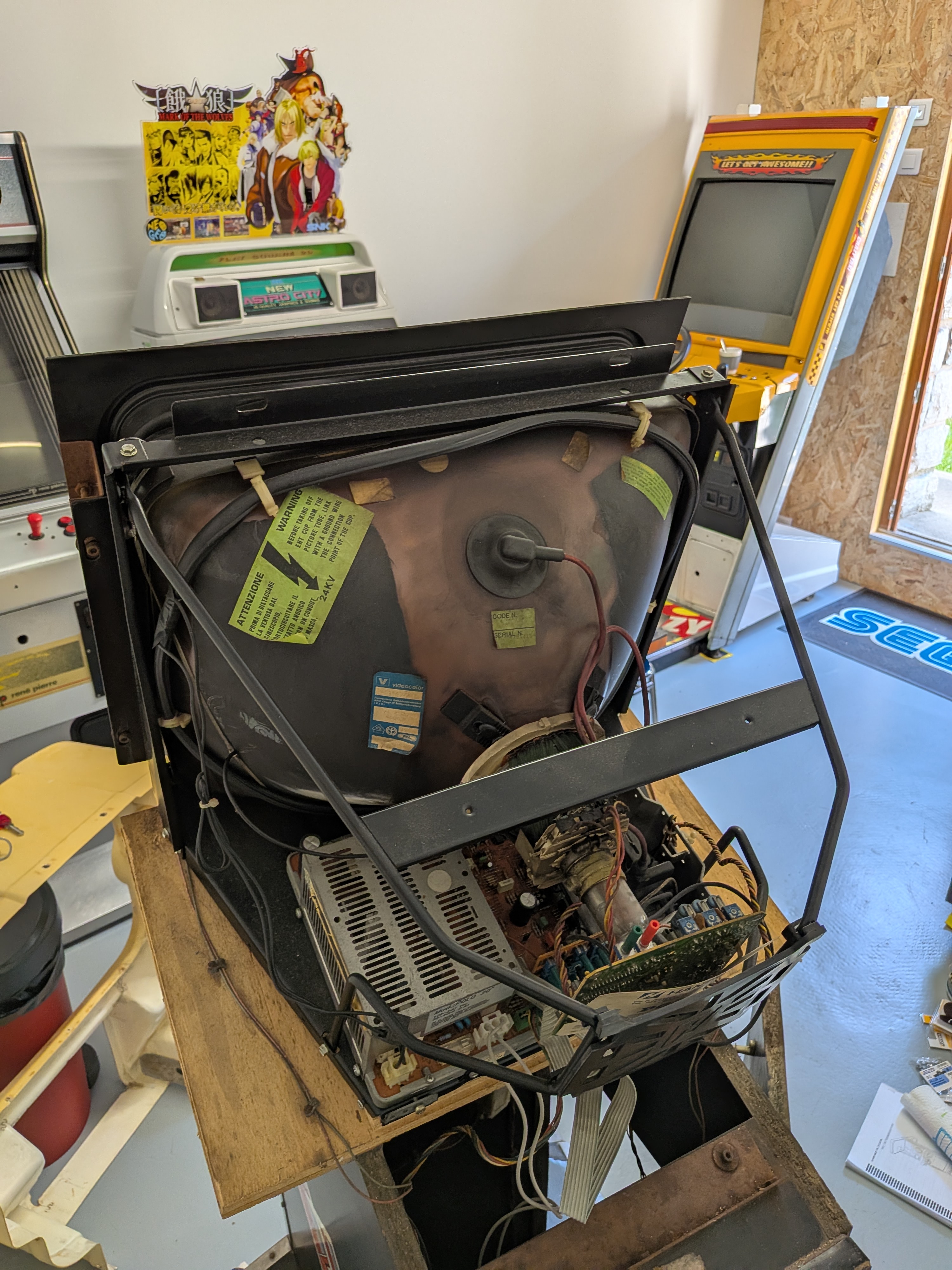

Ce matin on démonte encore un peu plus, je pensais pas aller aussi loin dans ma rénovation "rapide" mais il y à. tellement de rouille que je peux pas laisser ça.

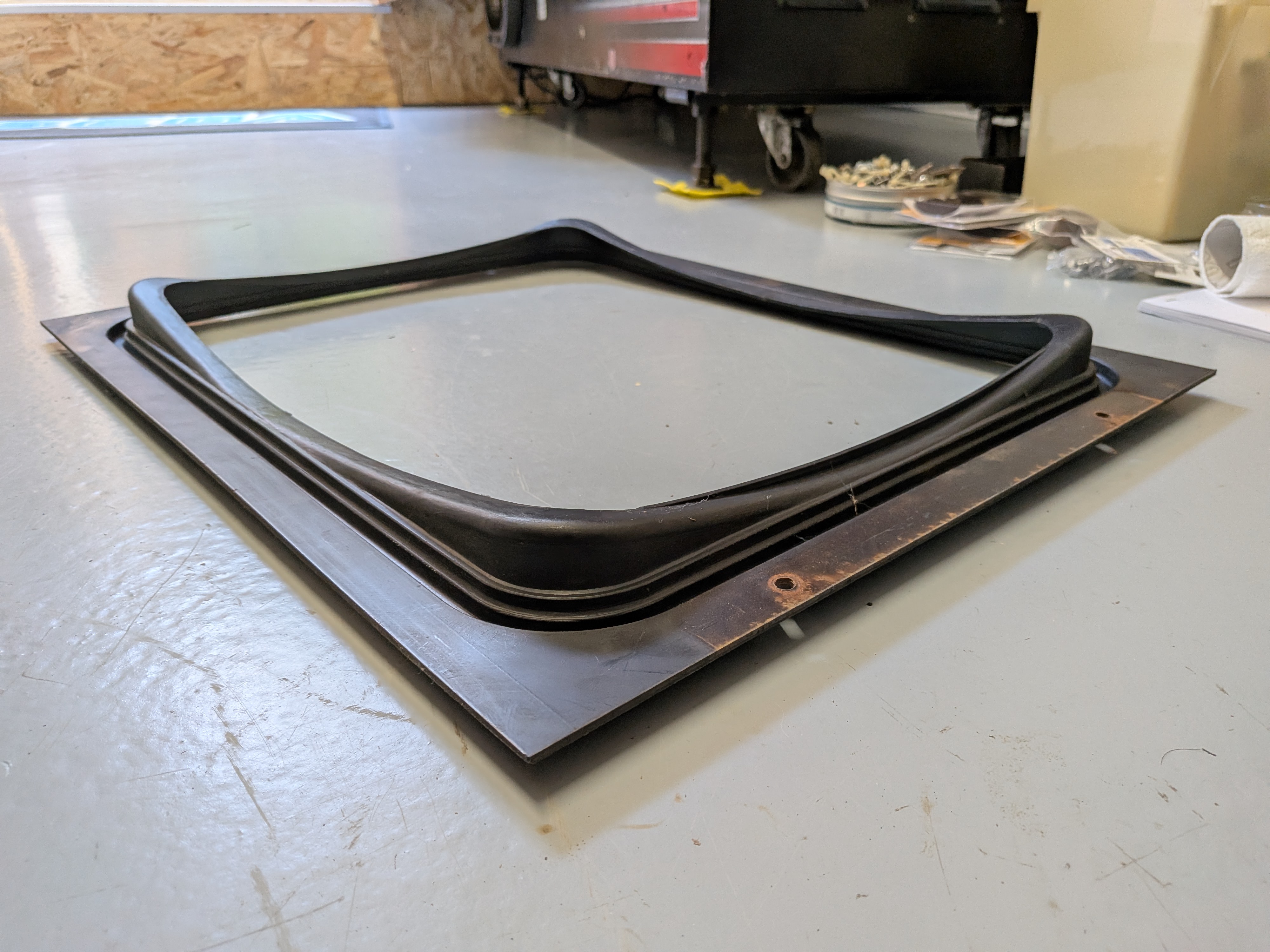

La partie écran platine est quand même vraiment nickel, ça a dû être changé récemment quand on voit que la cage de n'est pas du tout attaqué par la rouille contrairement au reste.
Pour une copie c'est du solide ! les mecs ont presque carrément mis un IPN pour tenir le belle !
Même la forme du bezel est jolie sur cette borne, j'aimerai pas à avoir à le refaire celui-là...

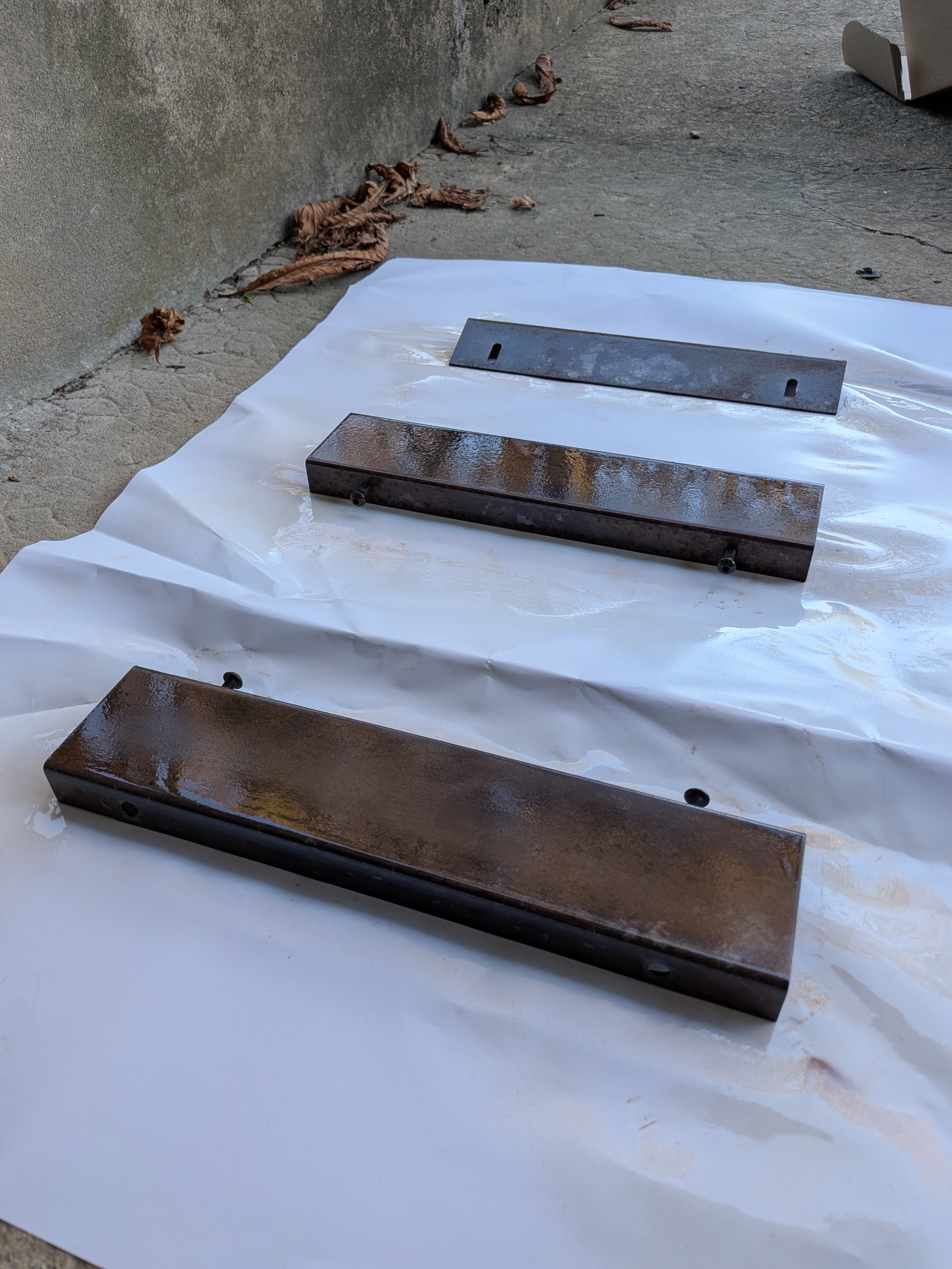

Qui dit restauration rapide, dit que j'ai pas le temps de tout poncer nickel (je comptait même pas démonter tout cela à la base), donc brossage hyper rapide à la brosse + bombe anti rouille.
Le résultat devrait quand même être pas trop mal...

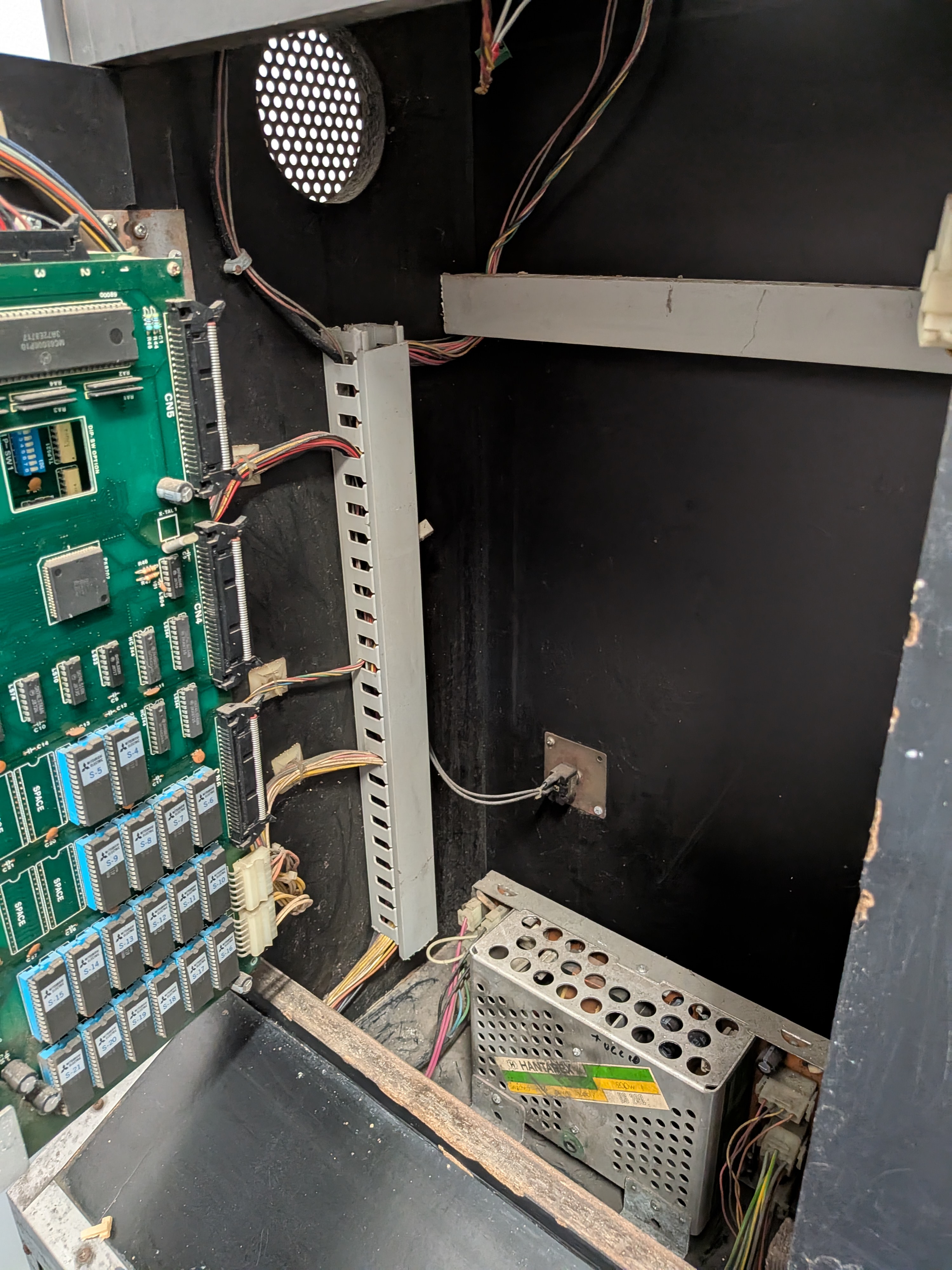

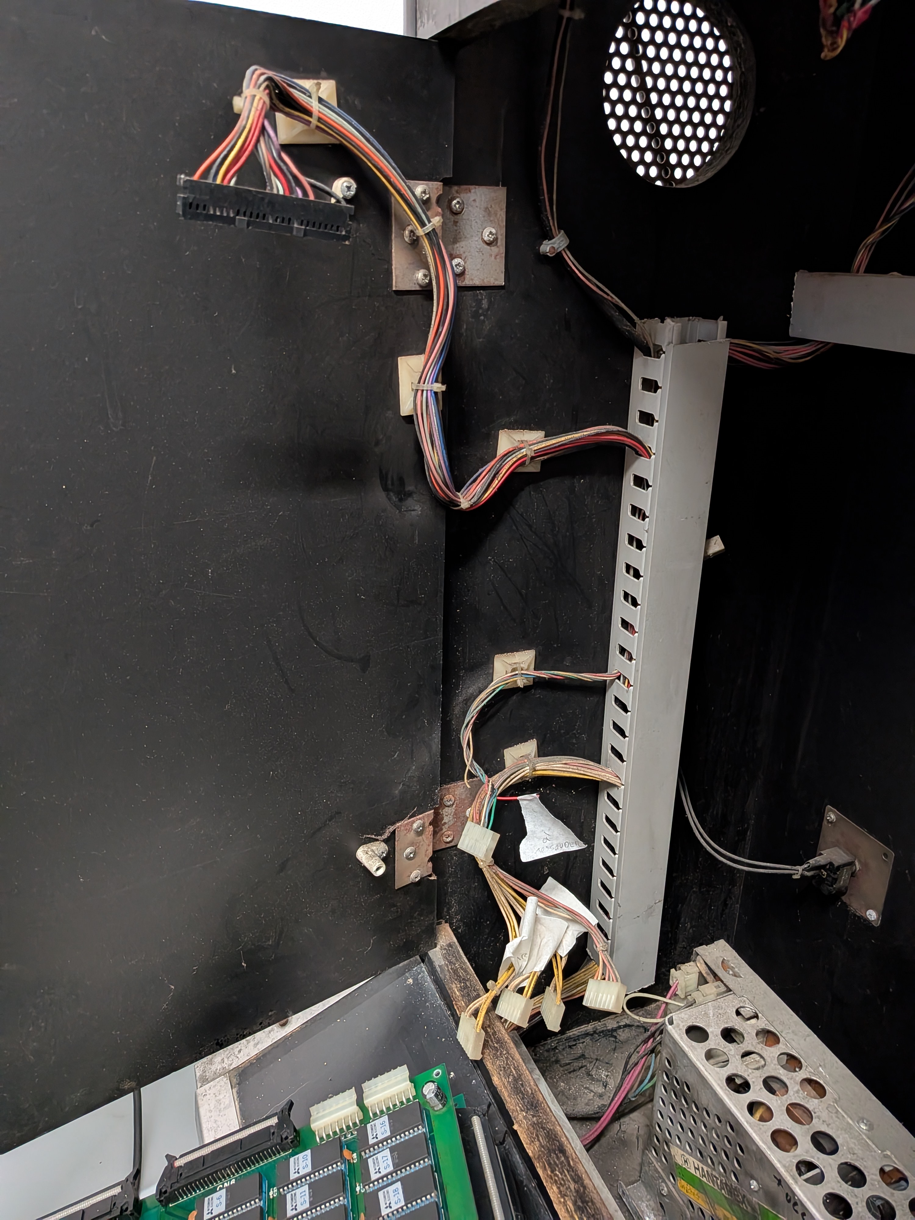

Mayrik

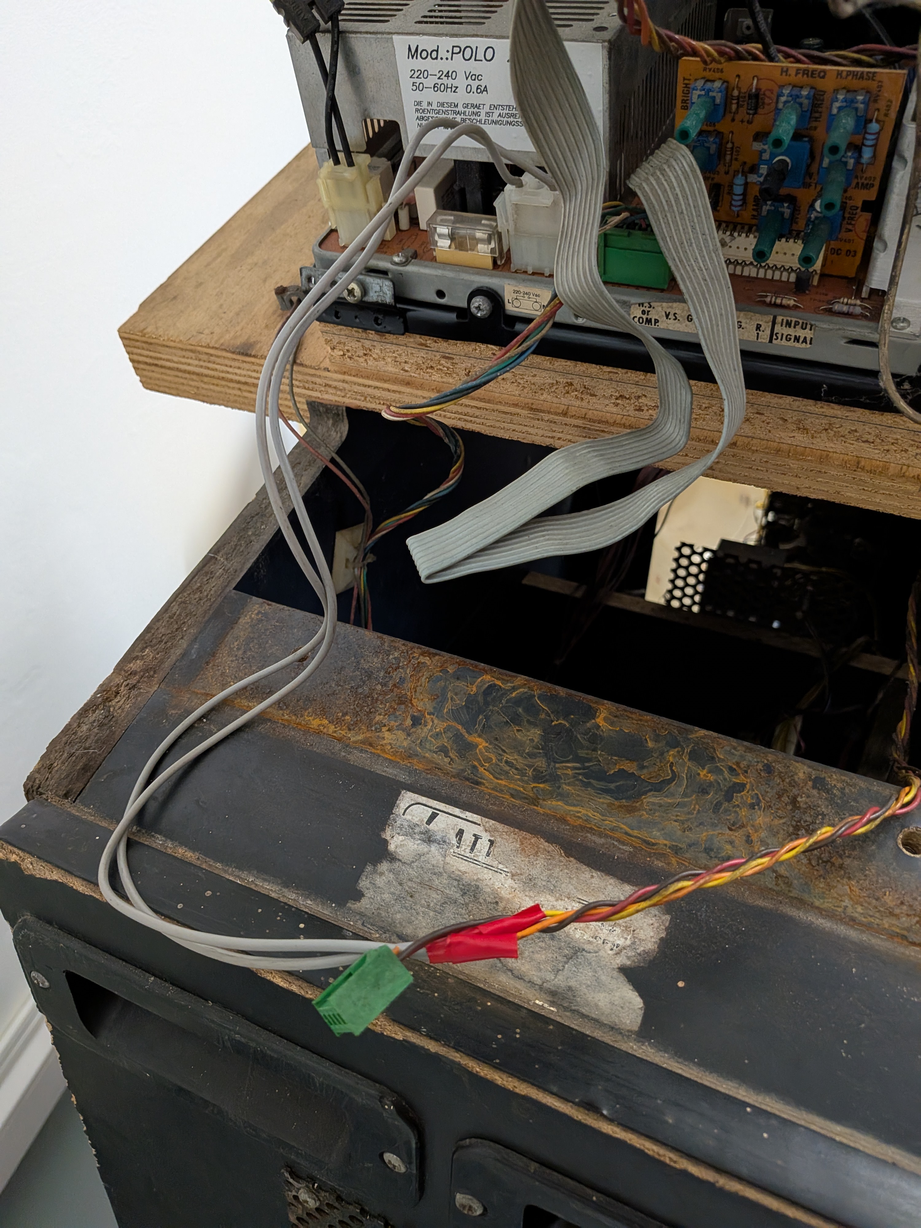

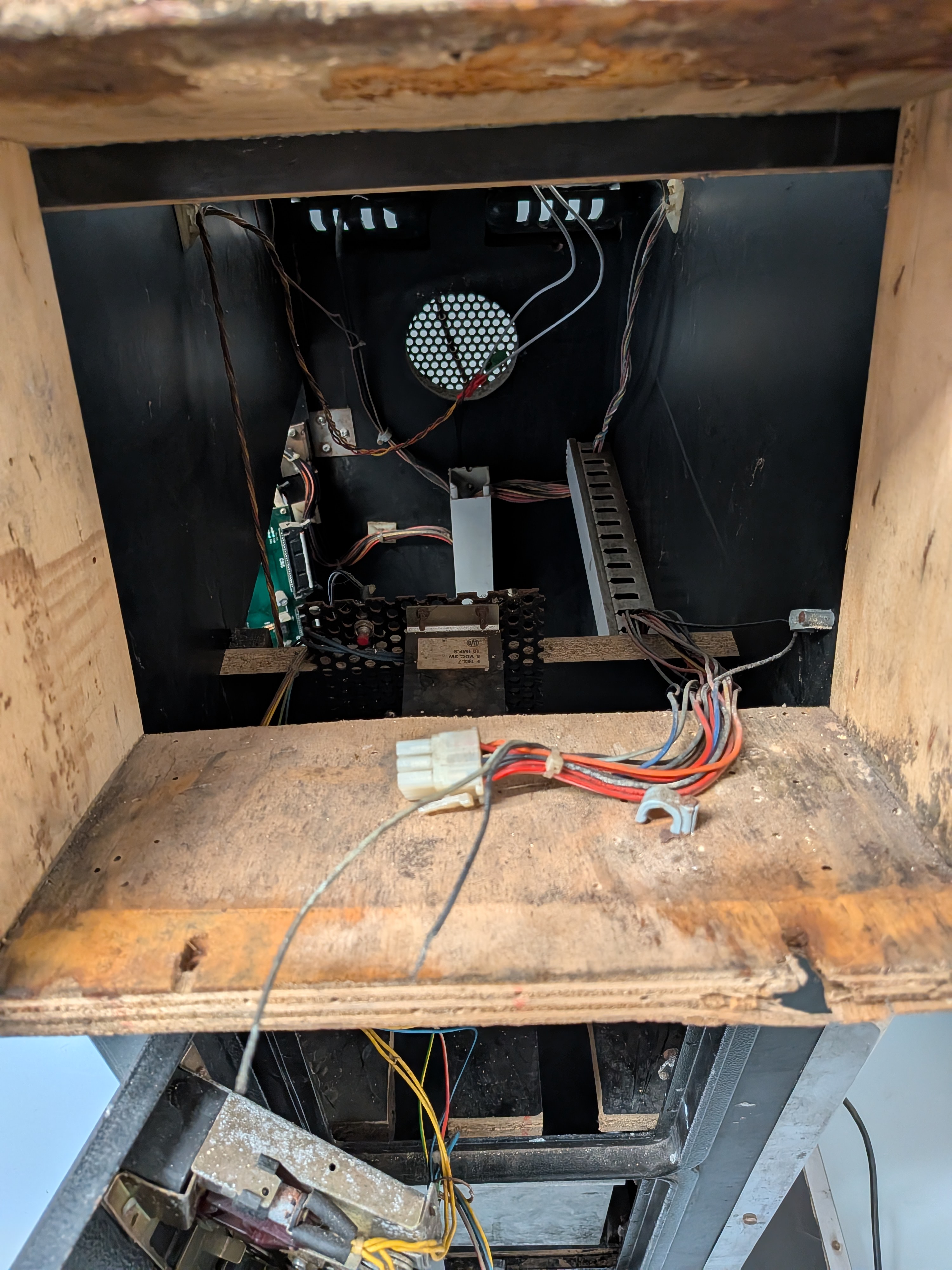

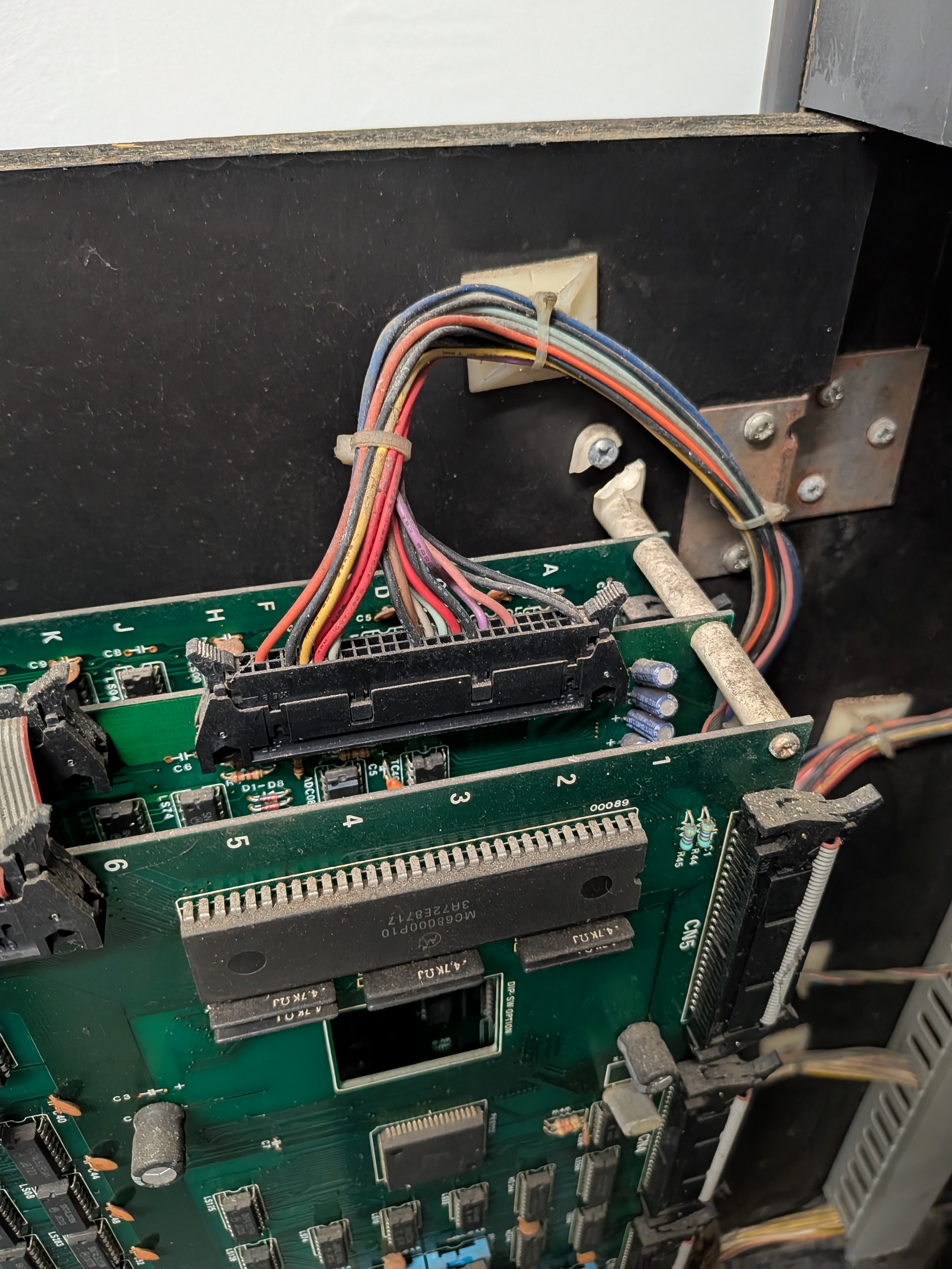

Pendant que la peinture sèche on va nettoyer le reste :
C'est franchement bien rangé la dedans ! Cette copie n'est pas au rabais.

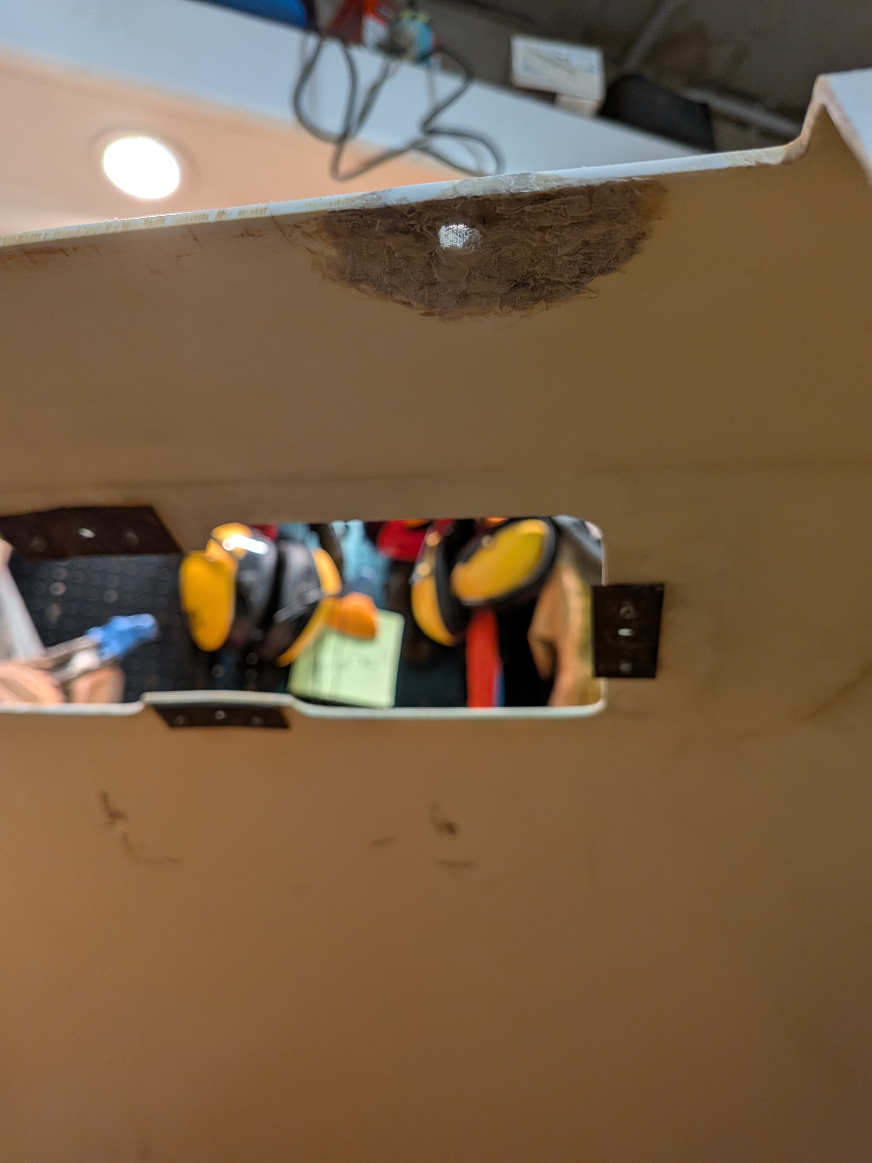

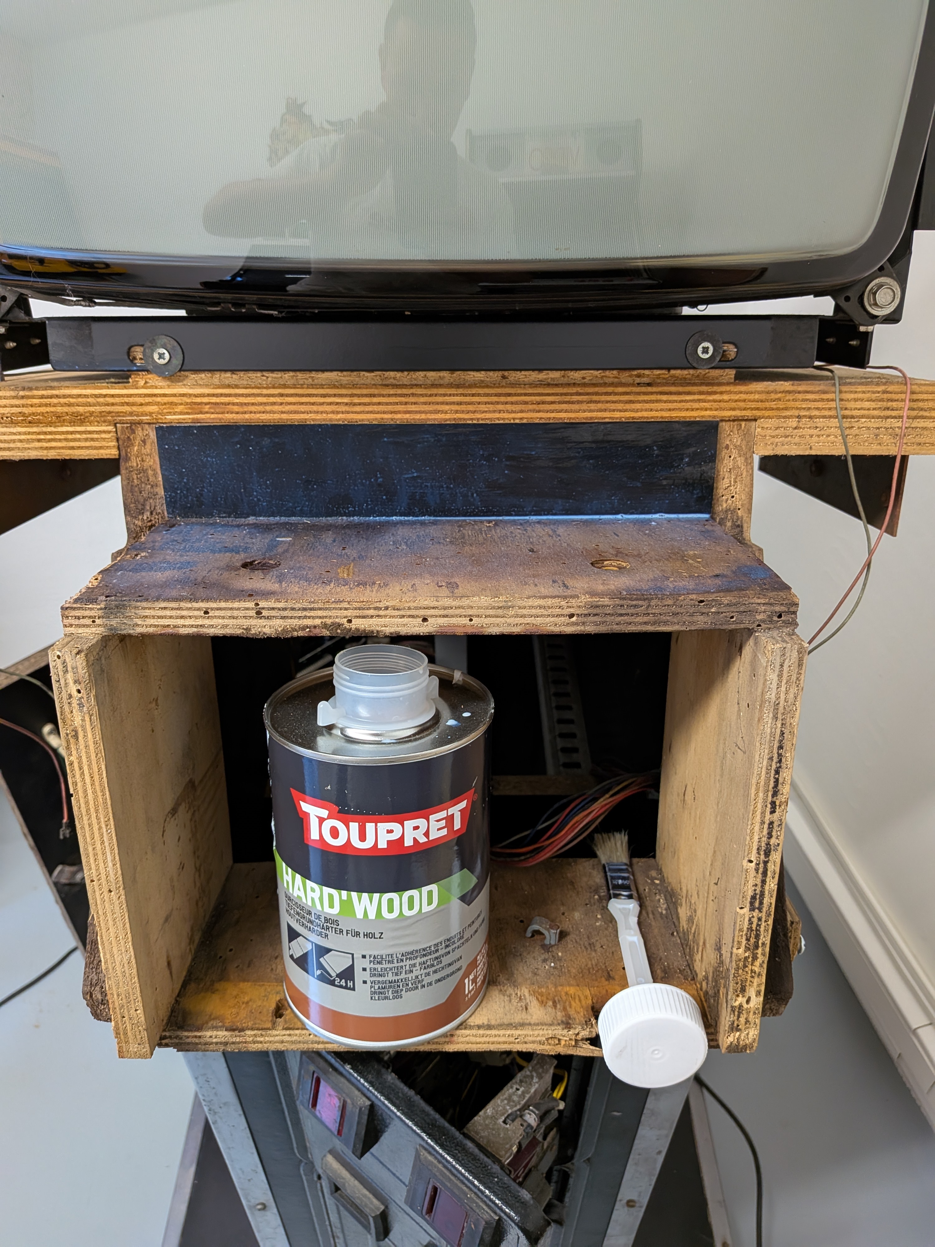

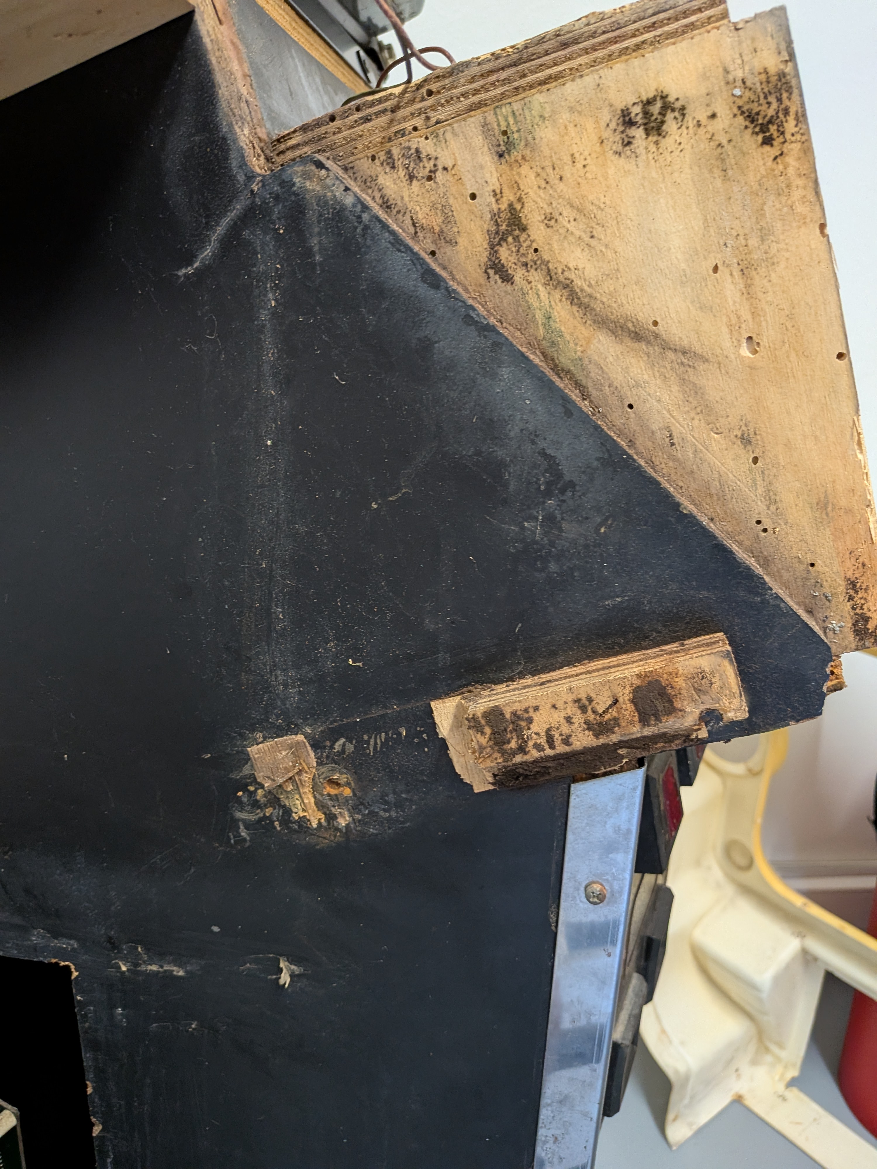

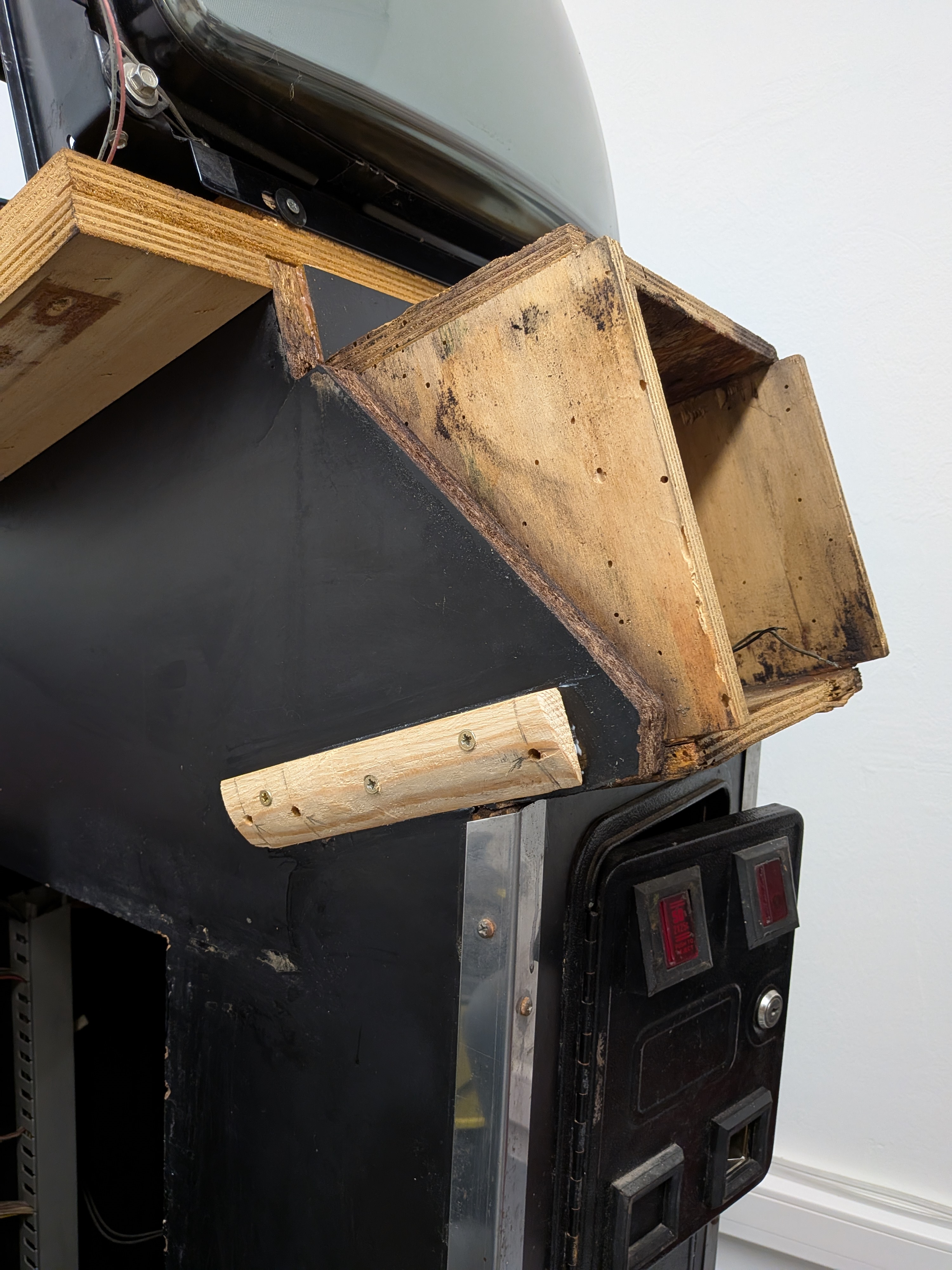

Comme toute borne, elle a sa propre histoire et donc des fils qui trainent... pourquoi ? Utilité de départ ? Nous  ne saurons jamais...
Le bois à quand même bien dégusté, on va remédié à ça façon rapide, je vais pa non plus tout refaire...
Hop!!! on test un nouveau produit et on verra bien ce que ça donne.

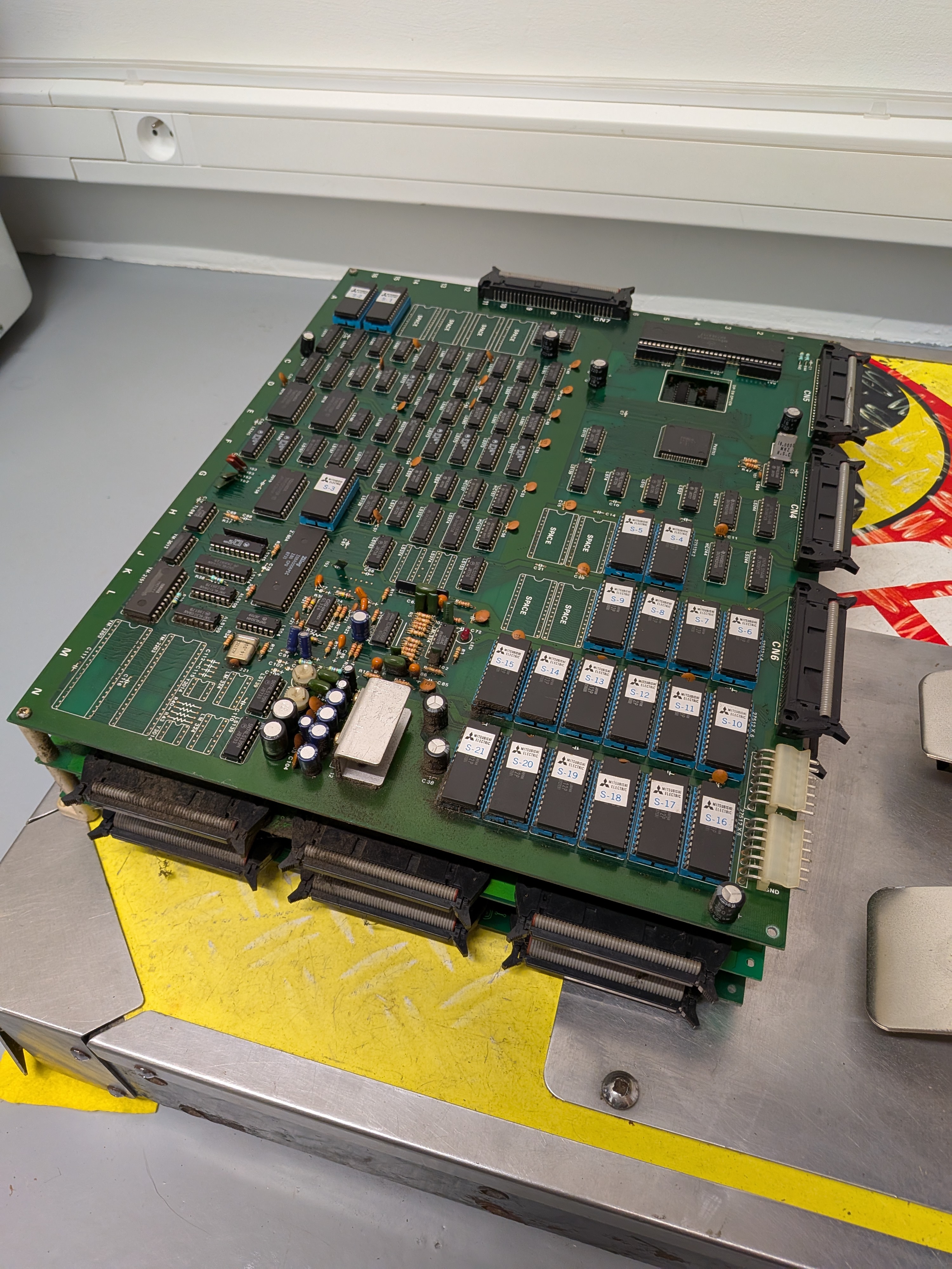

Faudra que je change vite les entretoise et pieds de la PCB, à peine j'ai voulu la démonté que les pieds ont cassé ! heureusement la PCB n'a pas chuté.
C'est fou le nombre de connecteurs sur une PCB comme cela par rapport à un bon vieux jamma...
Cette PCB est quand même bien propre, on va pas y toucher plus que ça.
Mais on s'amusera plus tard à bidouille les dipswitch pour comprendre ce qu'ils font et comment ils agissent sur le timer et le nombre de moto adverses... histoire de rendre le jeu plus facile : Super Hana-On est quand meêm super dur (c'est le problème d'un bootleg, il n'y à pas de mode d'emploi)

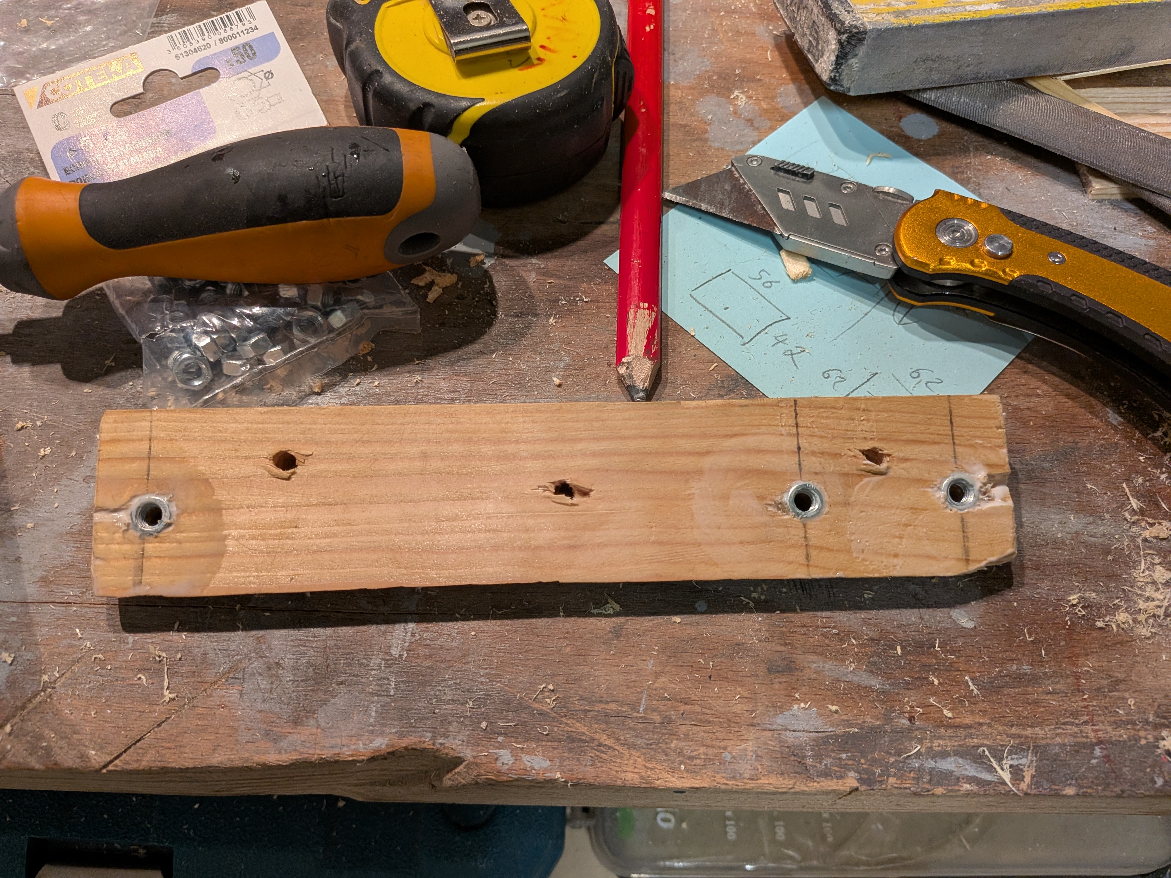

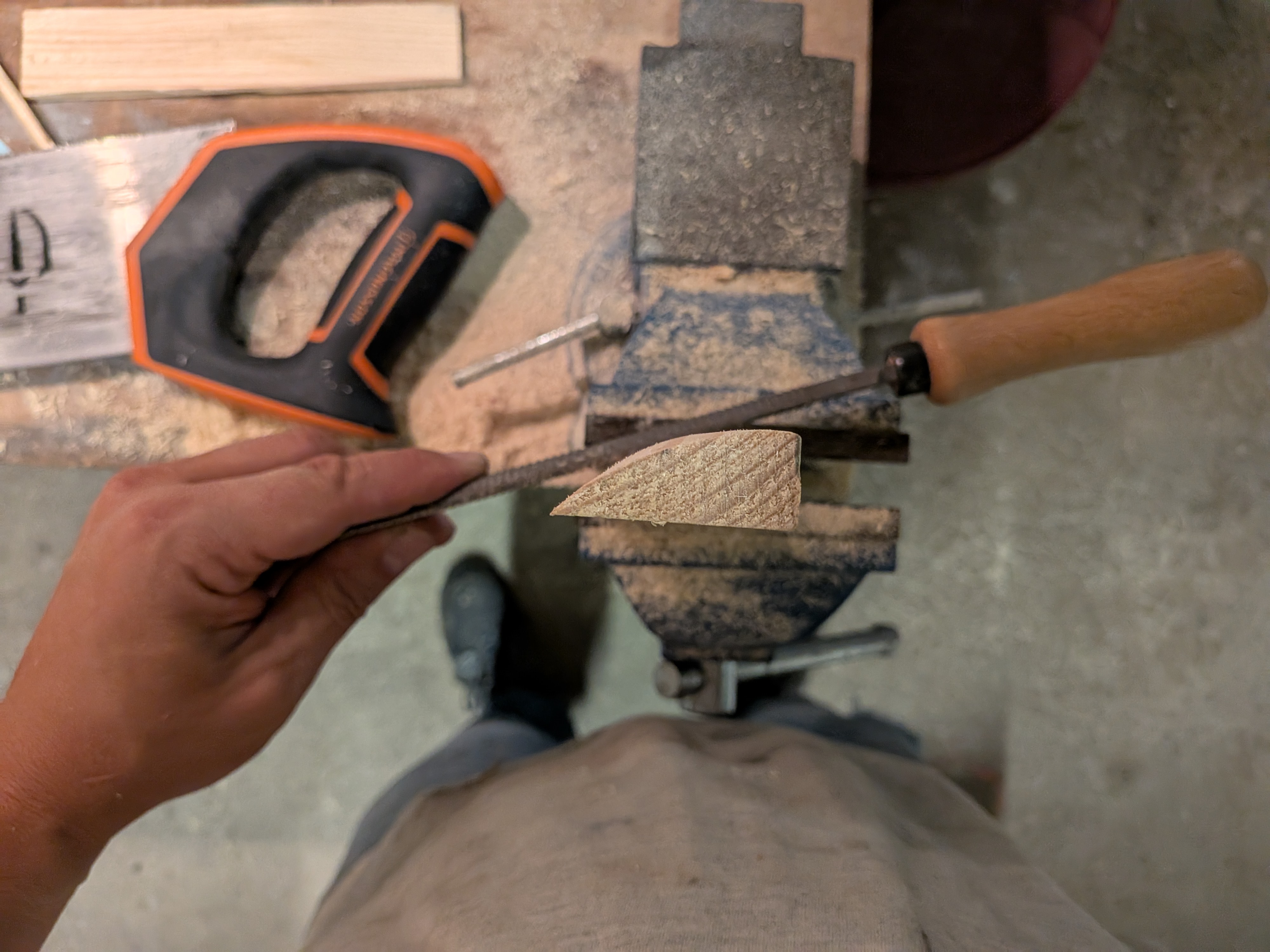

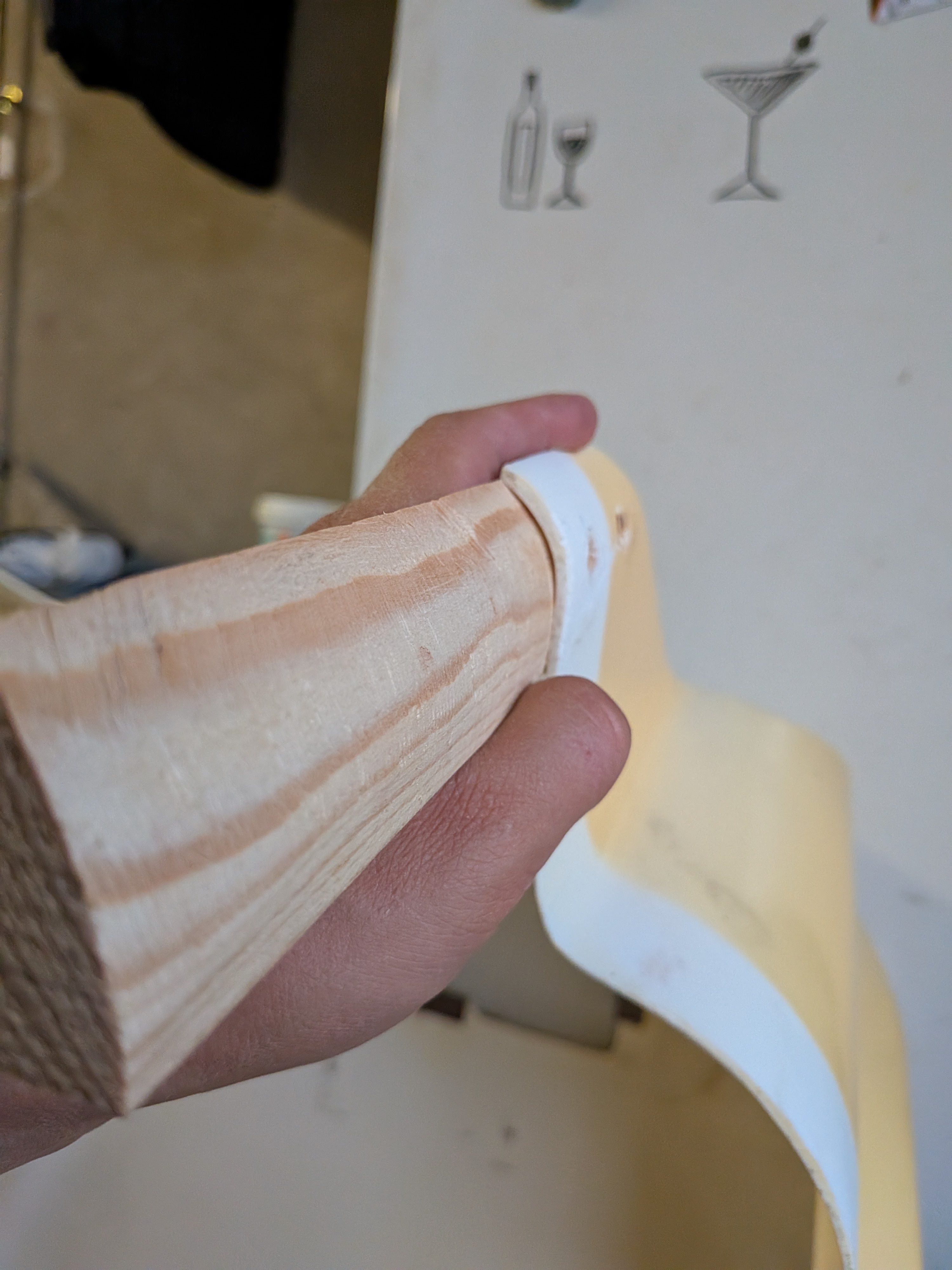

Mais qu'est-ce qu'il fou ???

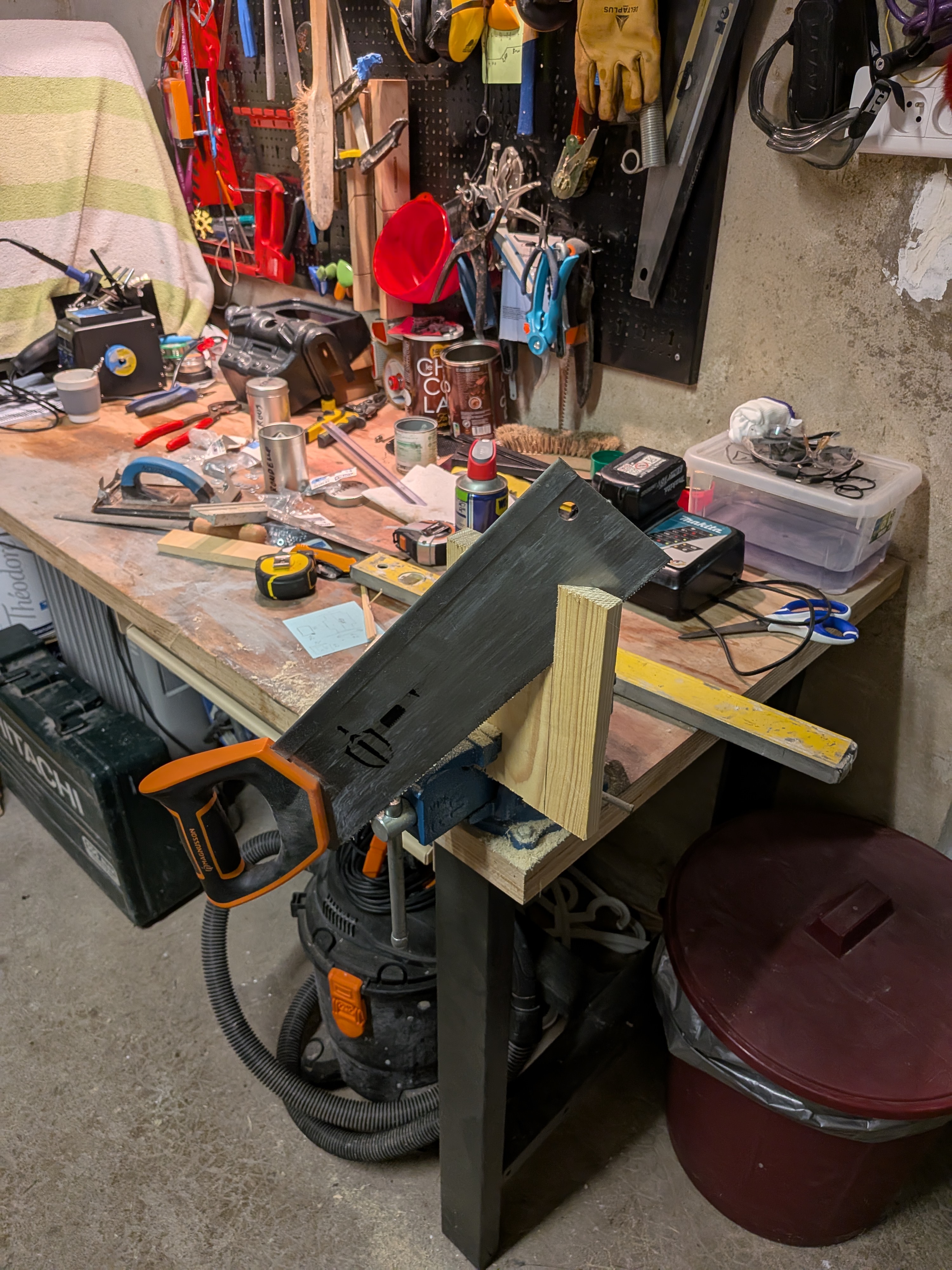

Première fois que je fais ça, pas de contreplaqué sous la mains, pas de d'écrou d'insertion, je me débrouille :
Voilà ! cette pièce en bois était cassée alors hophophop c'est remplacé !

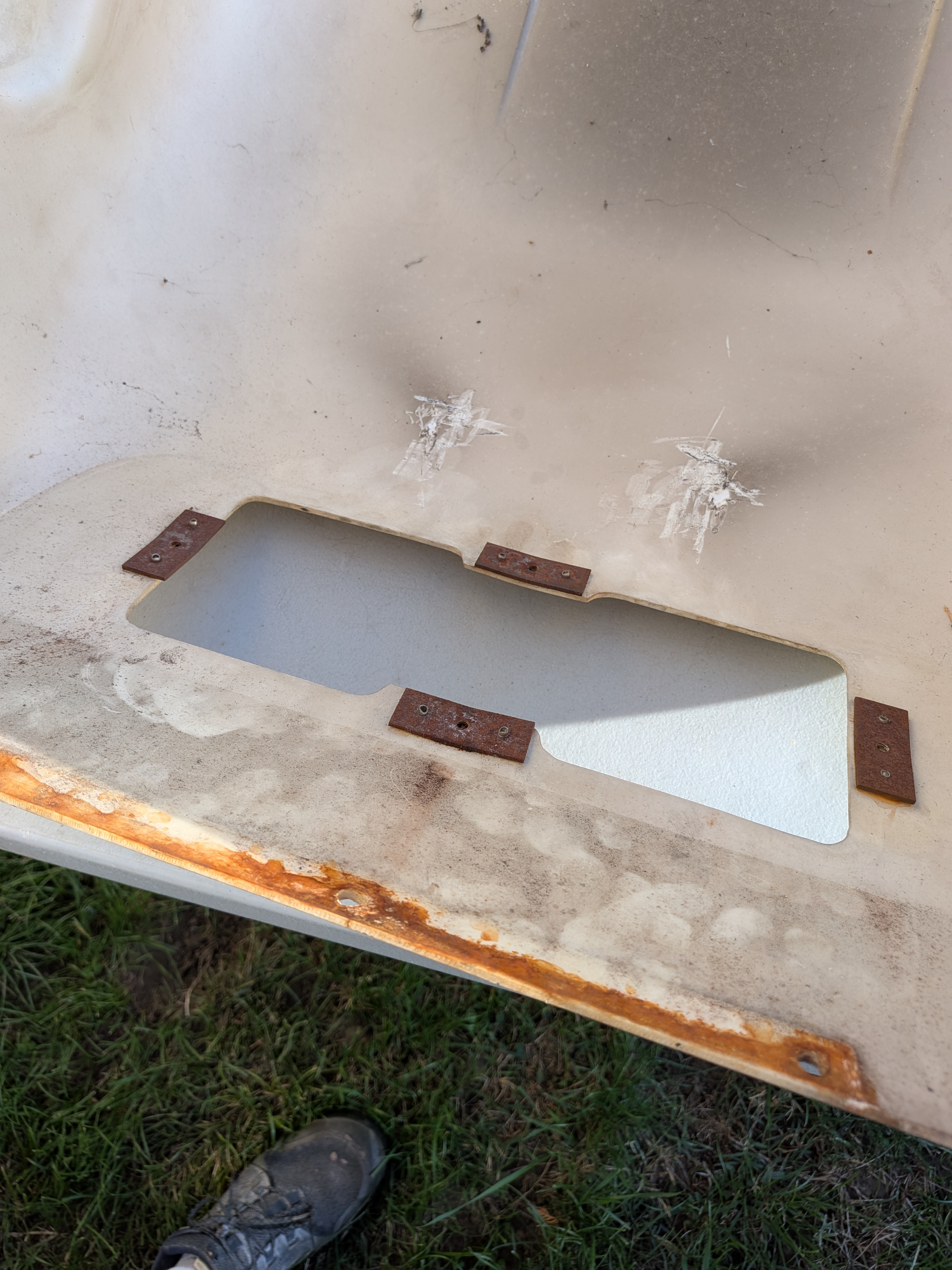

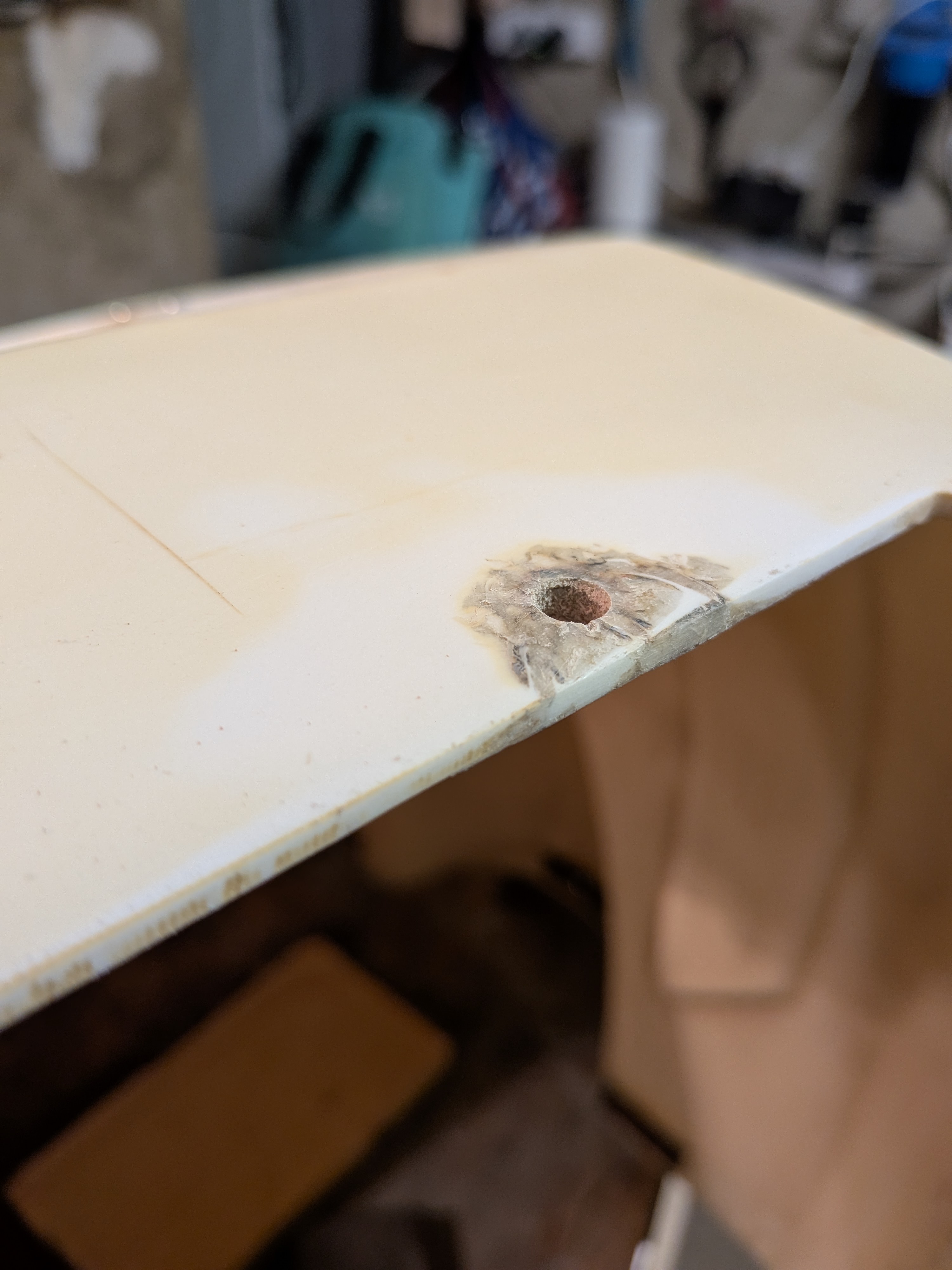

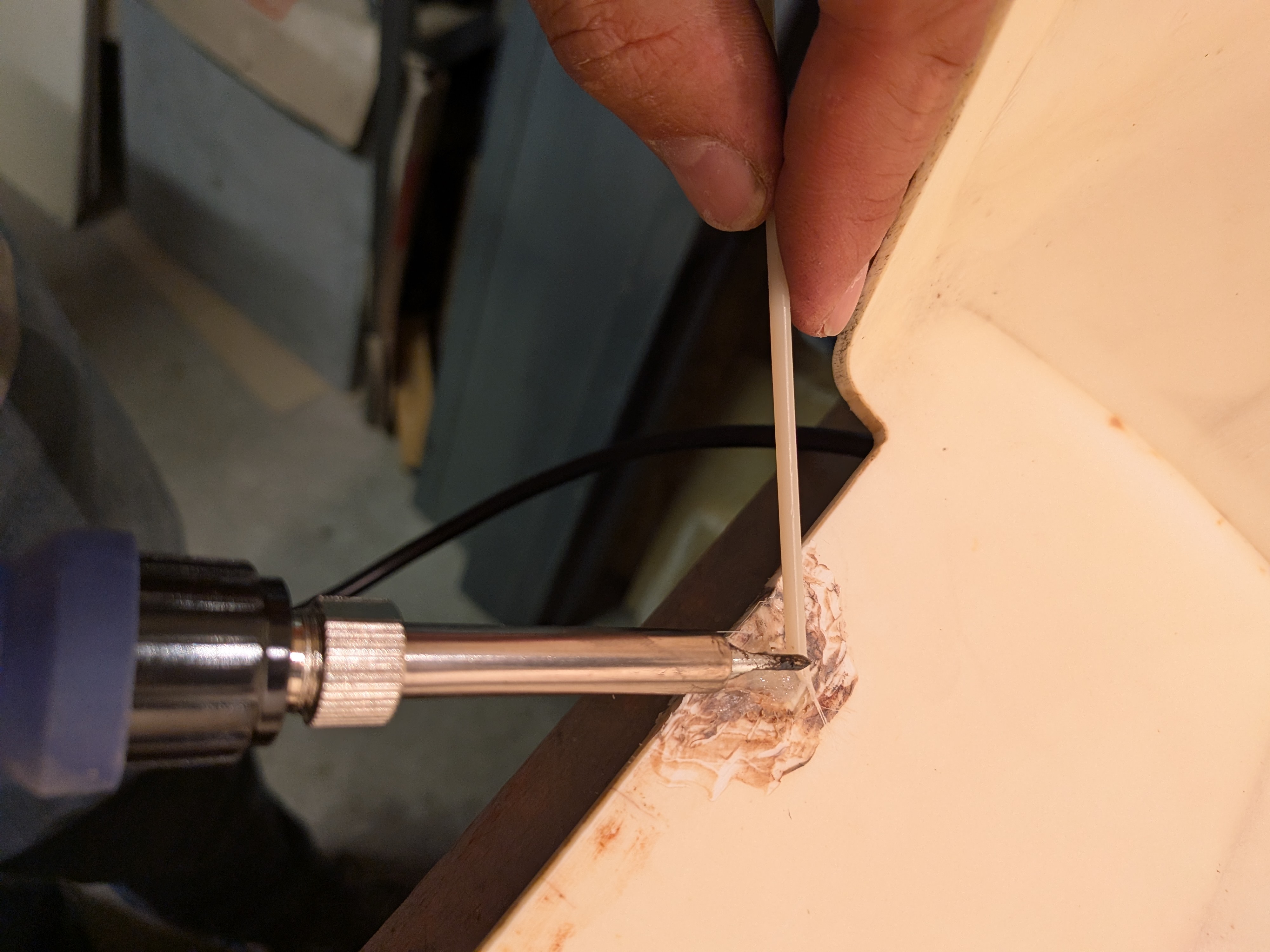

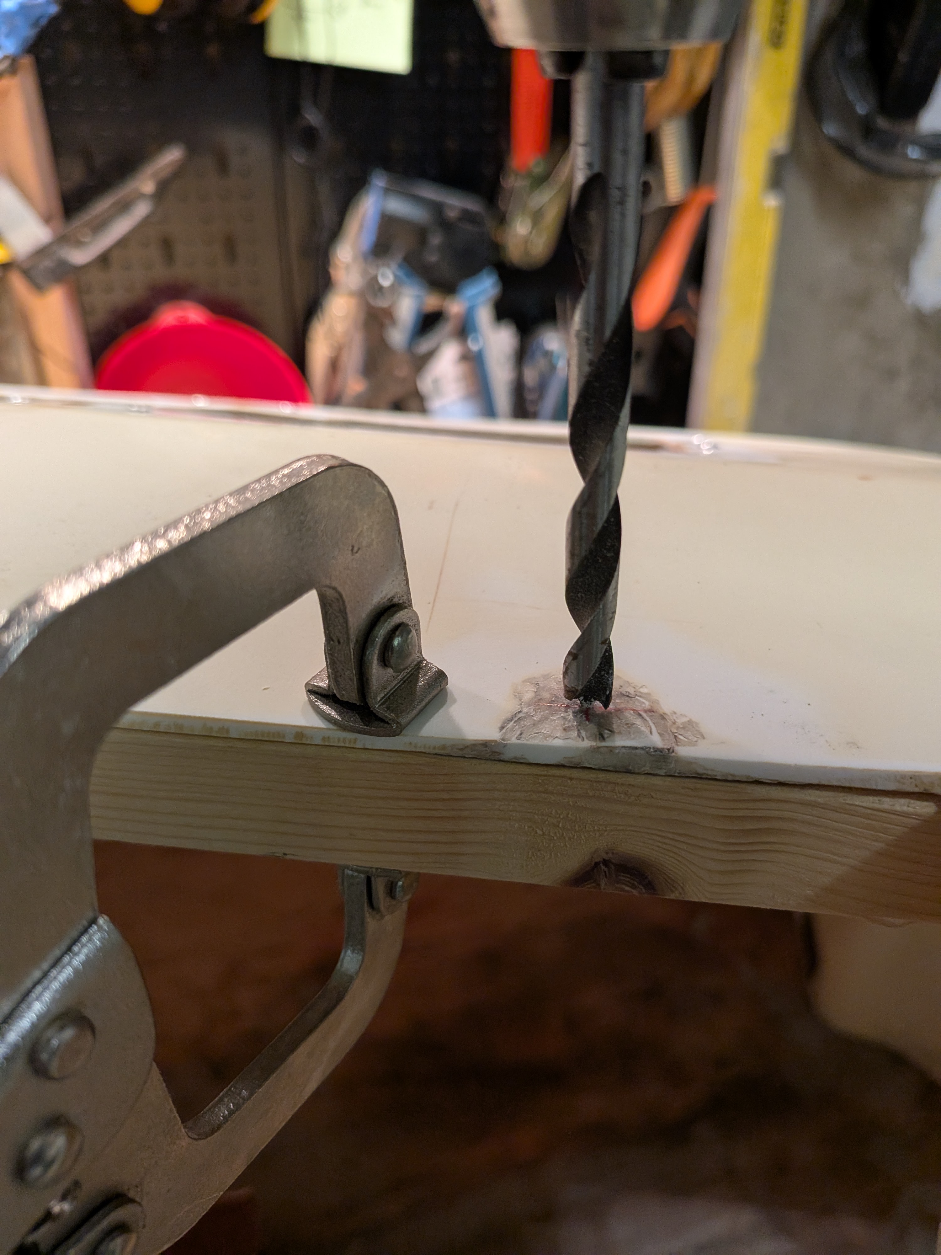

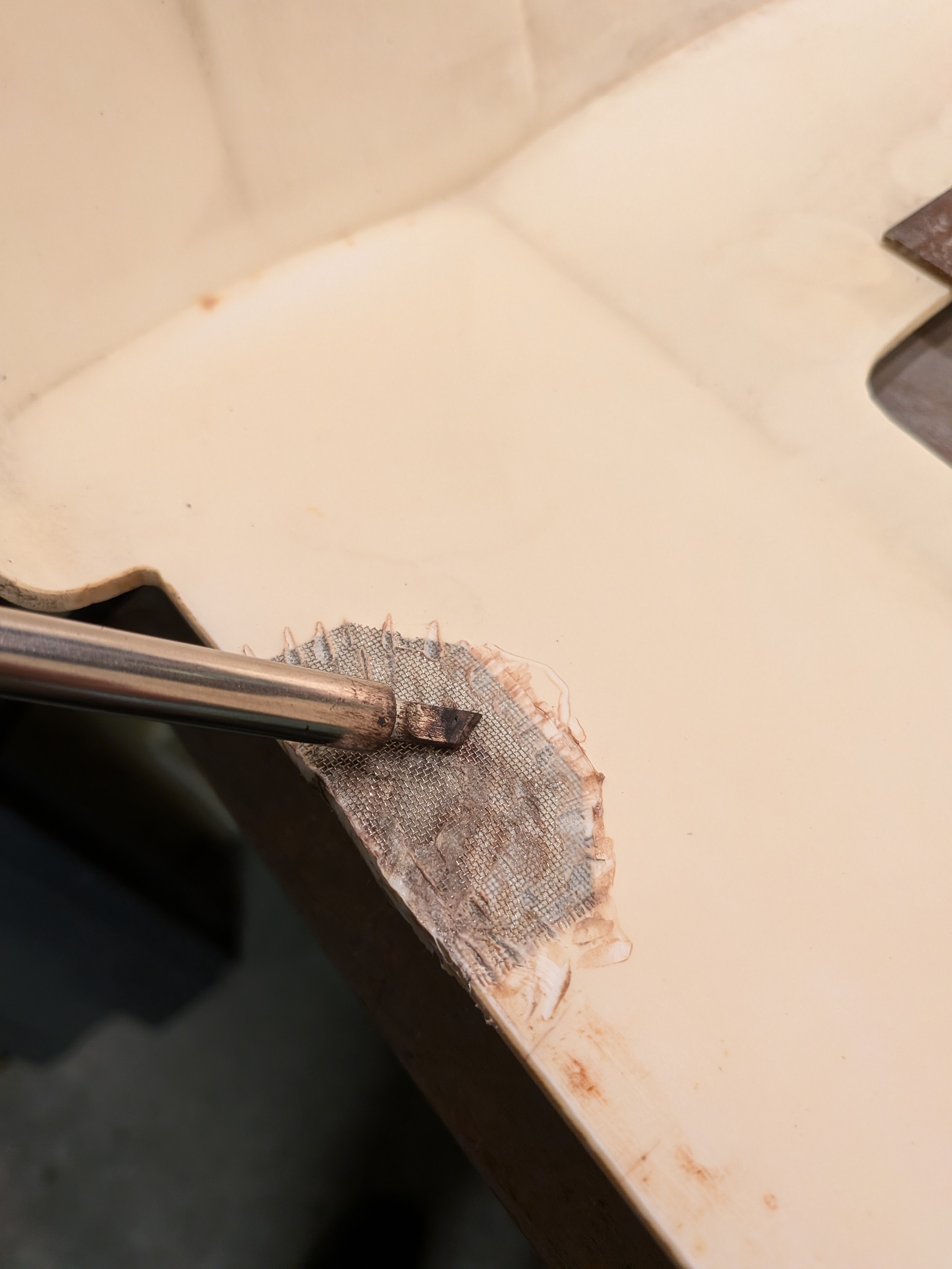

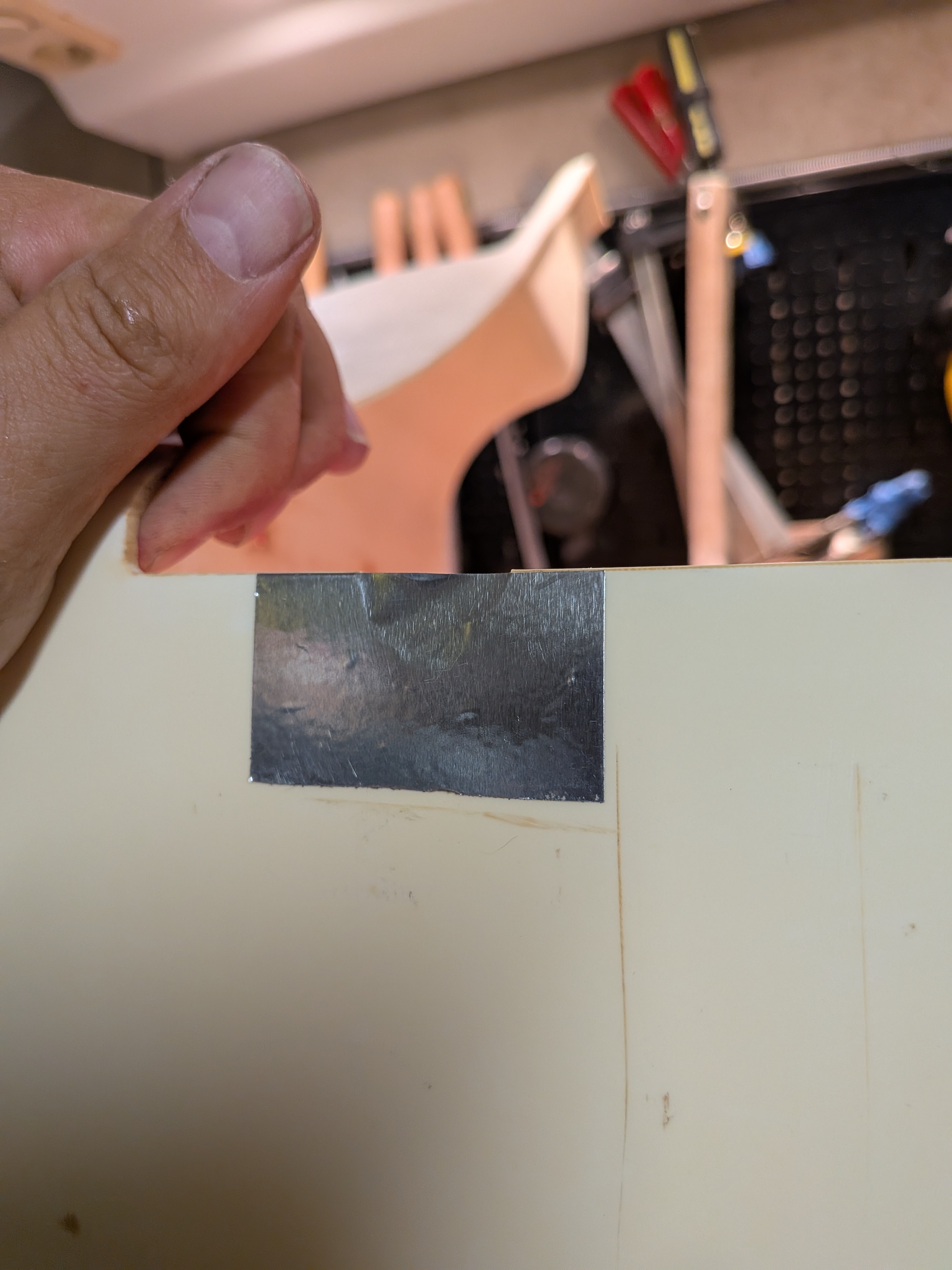

Aller on va finir la journée sur un truc qui peut en intéressé certains.
C'est parti pour le plastique ! Car c'est fantastique il parait.

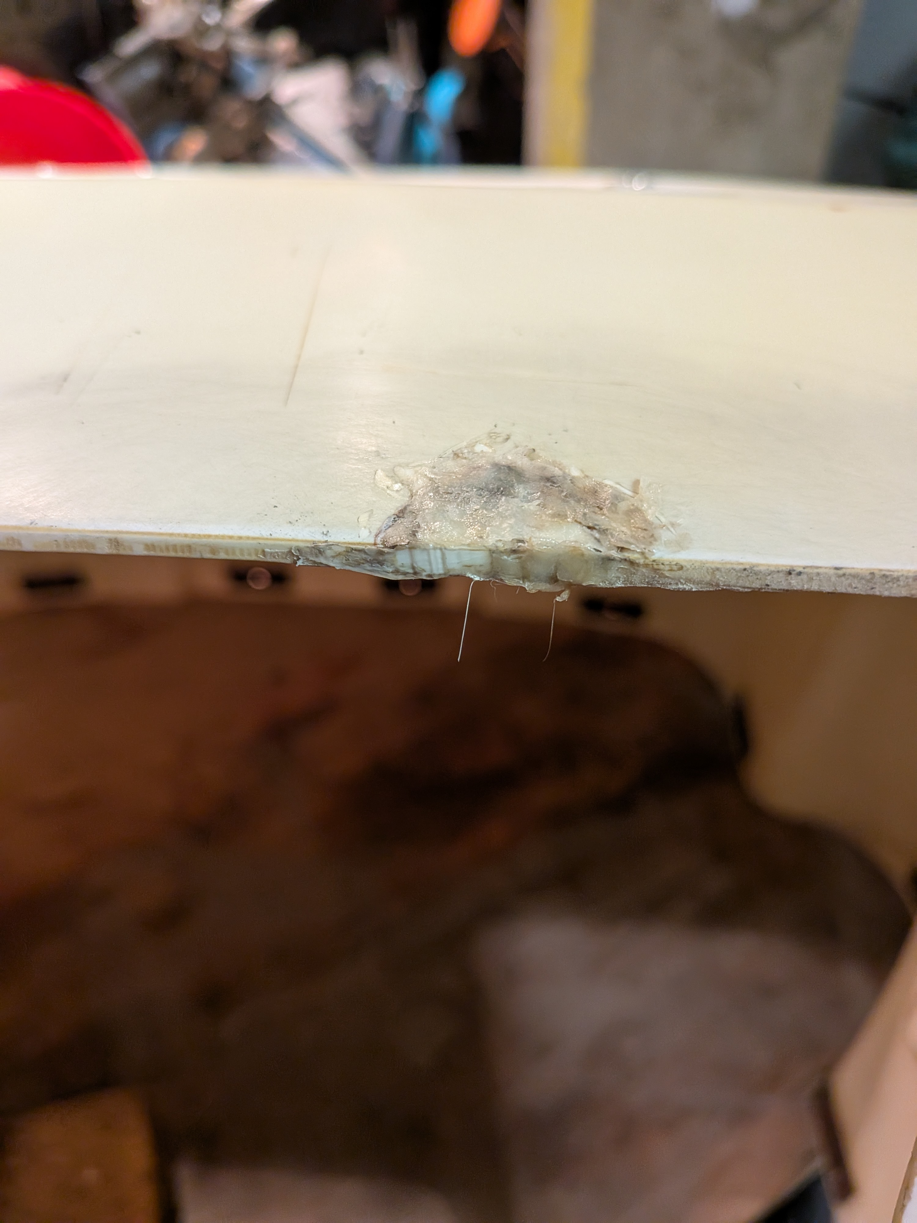

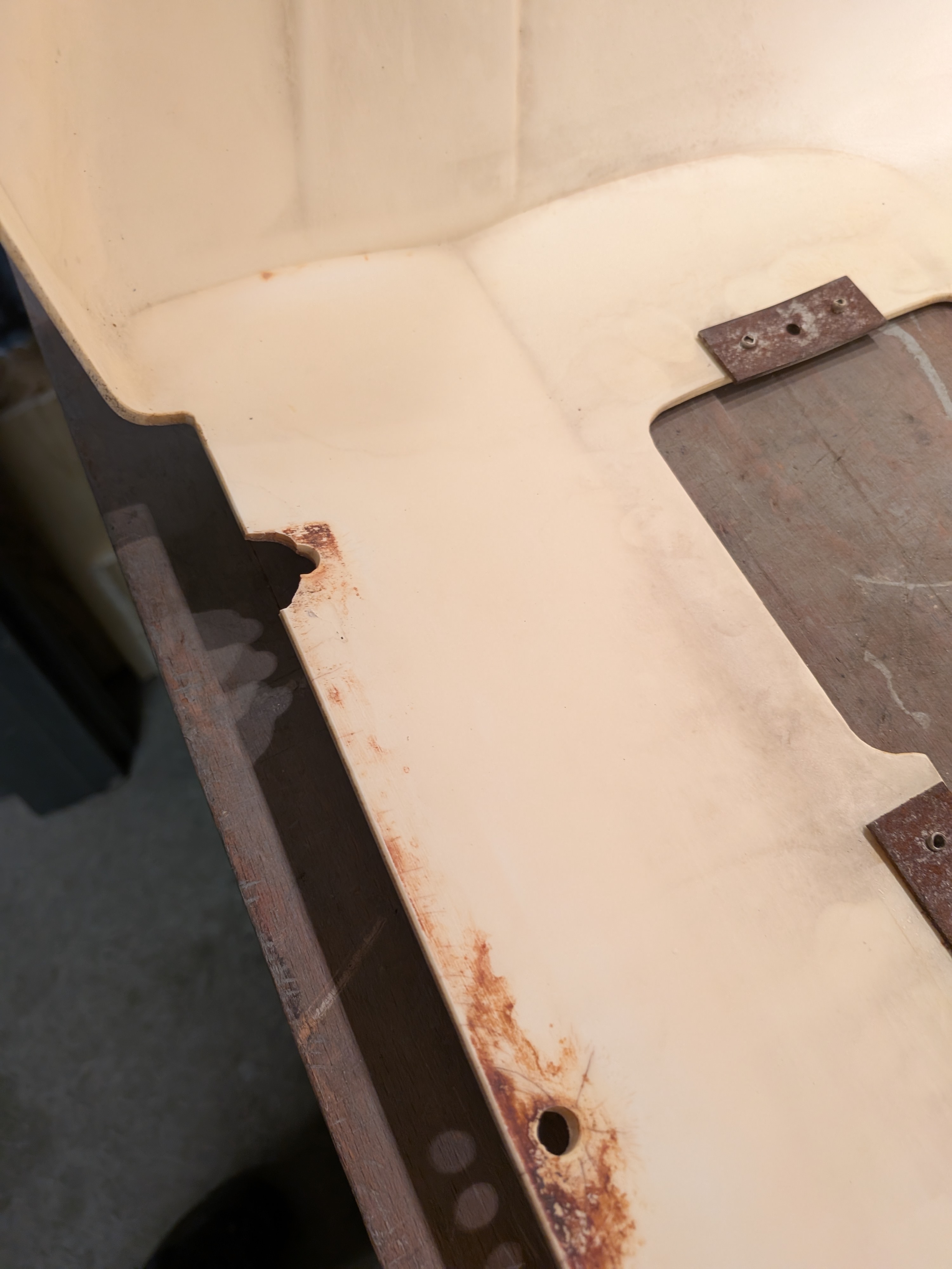

Voilà donc le malheur classique sur ces bornes :
On va tenté d'y remédier en soudant directement du plastique à chaud.
J'ai une agrafeuse plastique à 49euro sur des site de vente bien connu, qui colle des agrafes chauffées au rouge, c'est génial pour réparer des fissure ou quand on à tous les morceaux...
Par contre quand il faut tout reconstituer, c'est pas assez performant (ça ne tient pas la température) donc là je vais essayer avec mon fer à souder électronique et des baguette d'ABS.

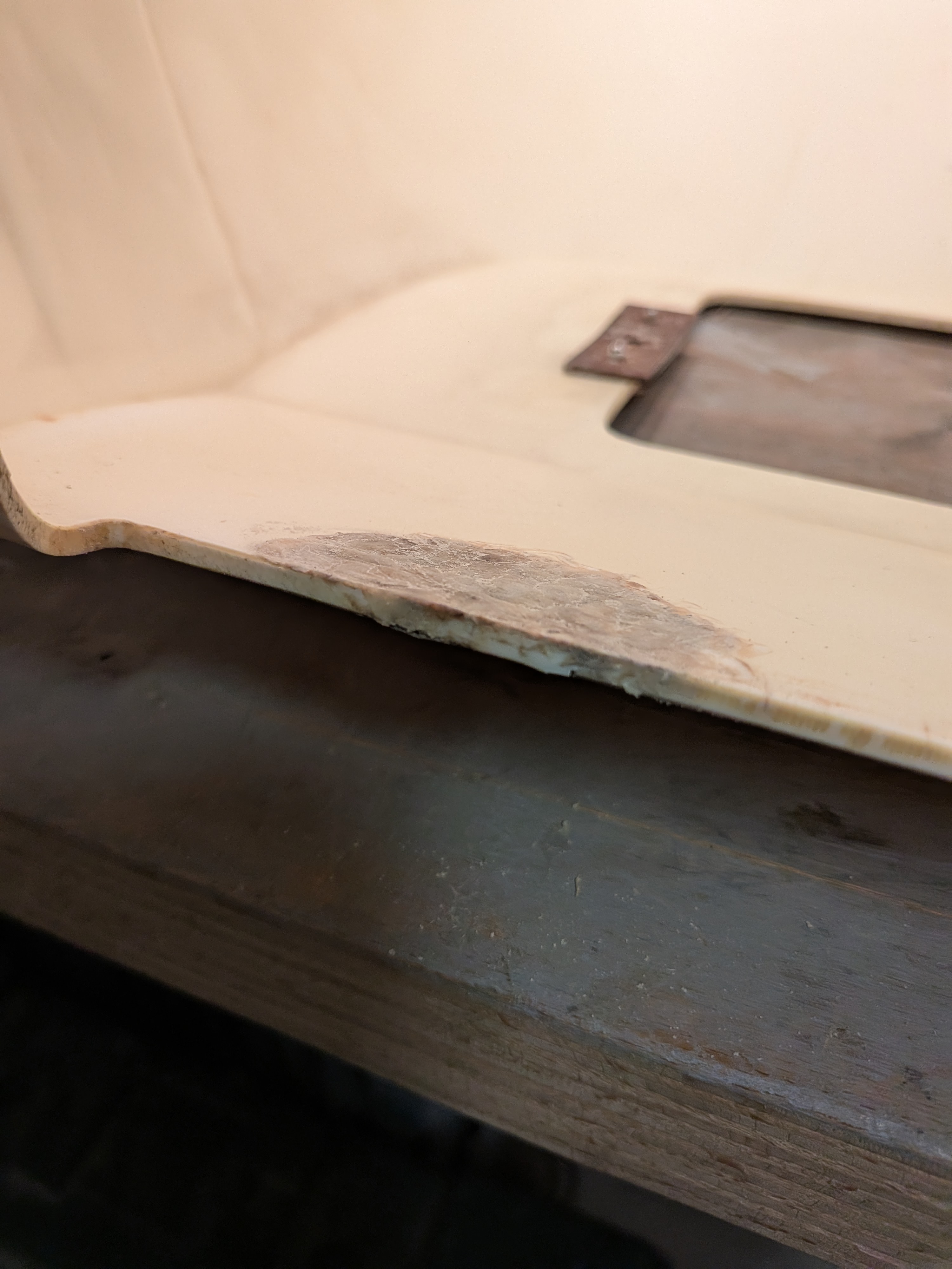

On colle un scotch métallique à l'extérieur :

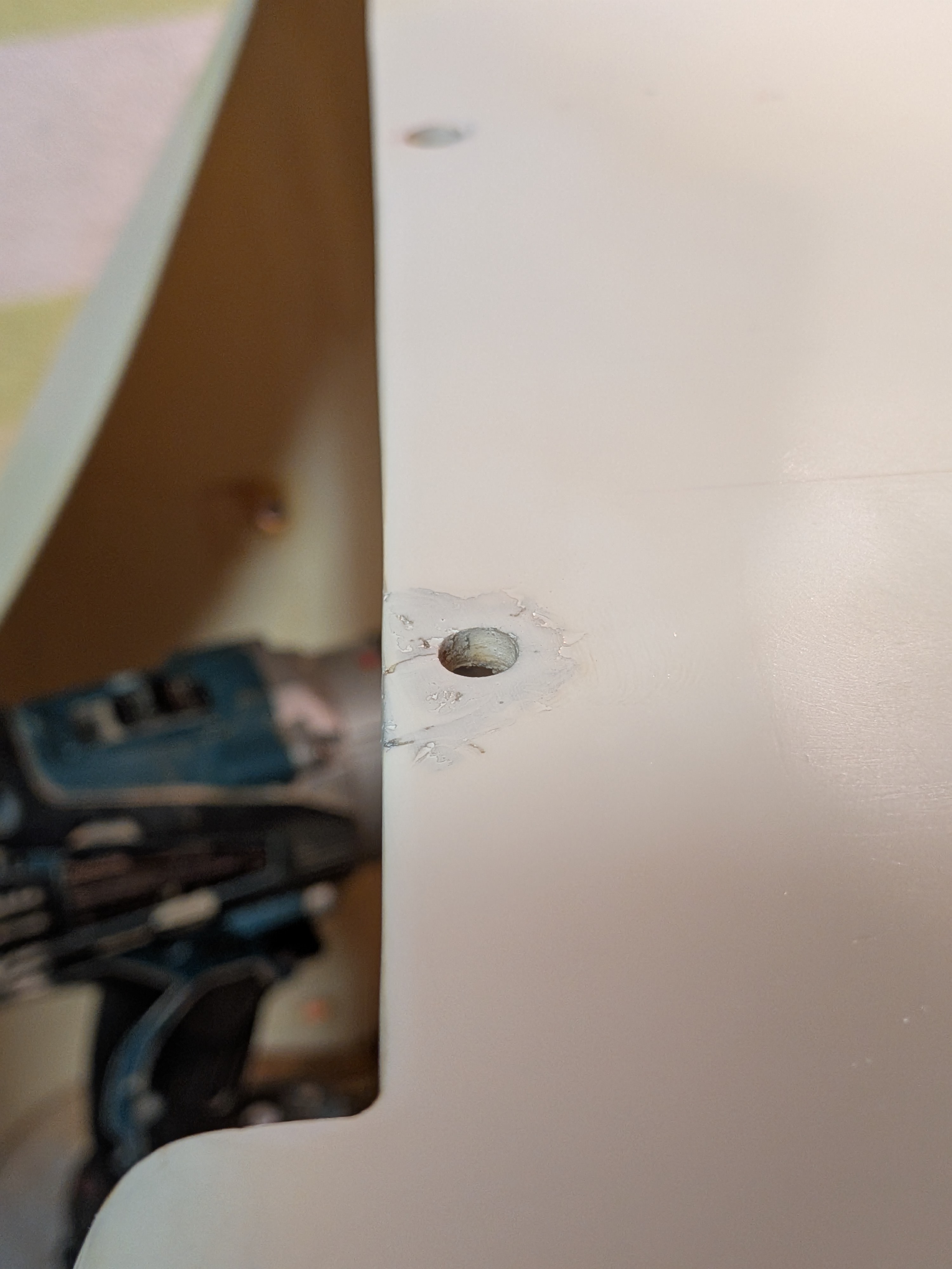

On rempli par l'intérieur (baguette d'ABS et fer à soudé panne large (réglé à 400°C):
On trame avec un grillage fin que l'on chauffe pour qu'il se fonde dans le plastique.
On recouvre pour plus de solidité :
On re-perce le trou :
Et on fini par un bon ponçage :
Franchement c'est pas mal, en perdant un peu du temps pour trouver les bons gestes, je n'aurais mis "que" 45 minute pour faire cette réparation.
Je pense qu'une fois que l'on à le coups de main ça doit aller assez vite et c'est peignable directement dans la foulée, aucun temps d'attente !
