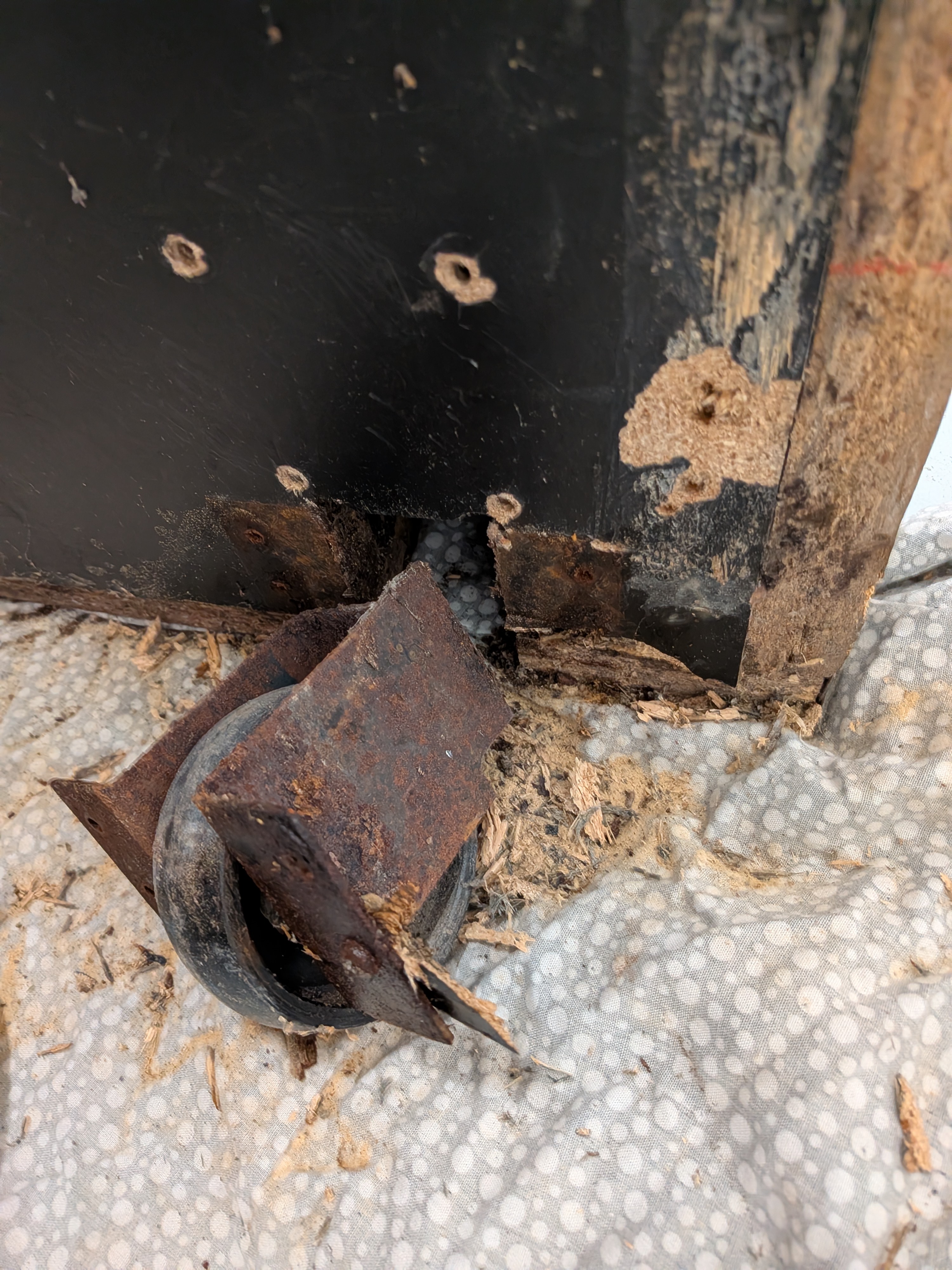

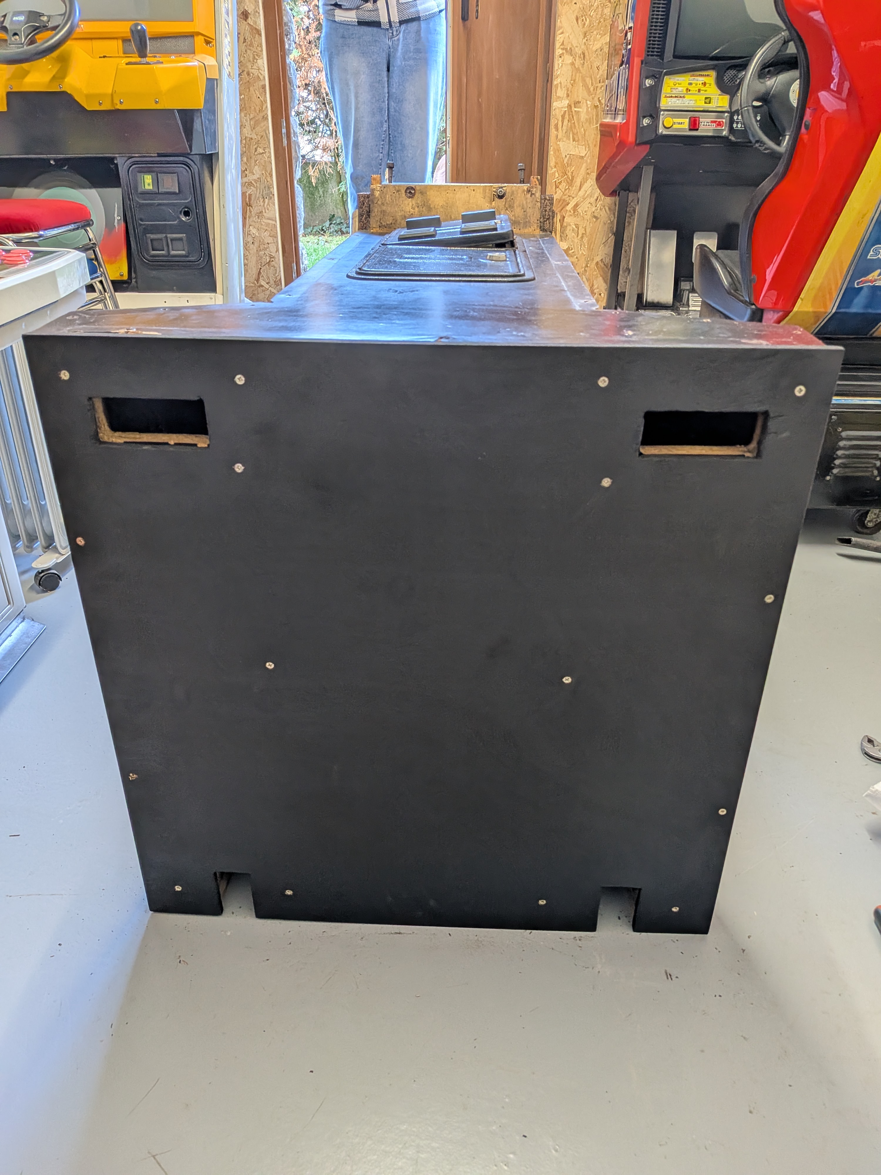

Pendant le séchage entre deux couches, je me dis qu'il faudrait que je couche la borne pour regarder dessous :
- il lui manque une roue.
- l'autre semble cassée.
- la borne et bancale.
- et lors des déplacements elle m'a laissé plein de sciure partout...
Je comprends un peu mieux, en fait la borne repose tout simplement sur deux tassos qui n'ont pas l'air en bon état, et le mélaminé à gonflé à plein d'endroits.
Je test un peu la solidité du fond = le tasso de droite se réduit en poussière (totalement bouffé), et celui de gauche tient le coups mais le mélaminé se fent dans l'épaisseur !
J'enlève tout ce qui dépasse ainsi que les roues. Elle sont bien mortes, irrécupérables et non dévissable, va falloir que je remplace tout.
Surprise ! A force de manipuler tout ça j'ai des trucs qui tombent comme d'une machine a sous, génial ! Cette borne fait aussi pachislot : Sauf qu'en fait c'est des os ! Inattendu dans une borne, a croire qu'un animal carnivore avait élu domicile dans le socle à une époque.
Une fois tout remis au propre, un constat s'impose :
- le mélaminé qui sert de base est gonflé et manque carrément de solidité (tendance à ce séparer dans l'épaisseur.)
- il va falloir trouver de nouvelles roues.
- tout a été agrafé par le haut lors du montage : donc aujourd'hui les grosse putXXX d'agrafes sont à l'intérieur de la caisse, et si je force j'arrache tout...
Je peux pas non plus entièrement démonté toute la borne et toute la reconstruire...
Faut faire un truc efficace, simple et qui dénature pas trop ...

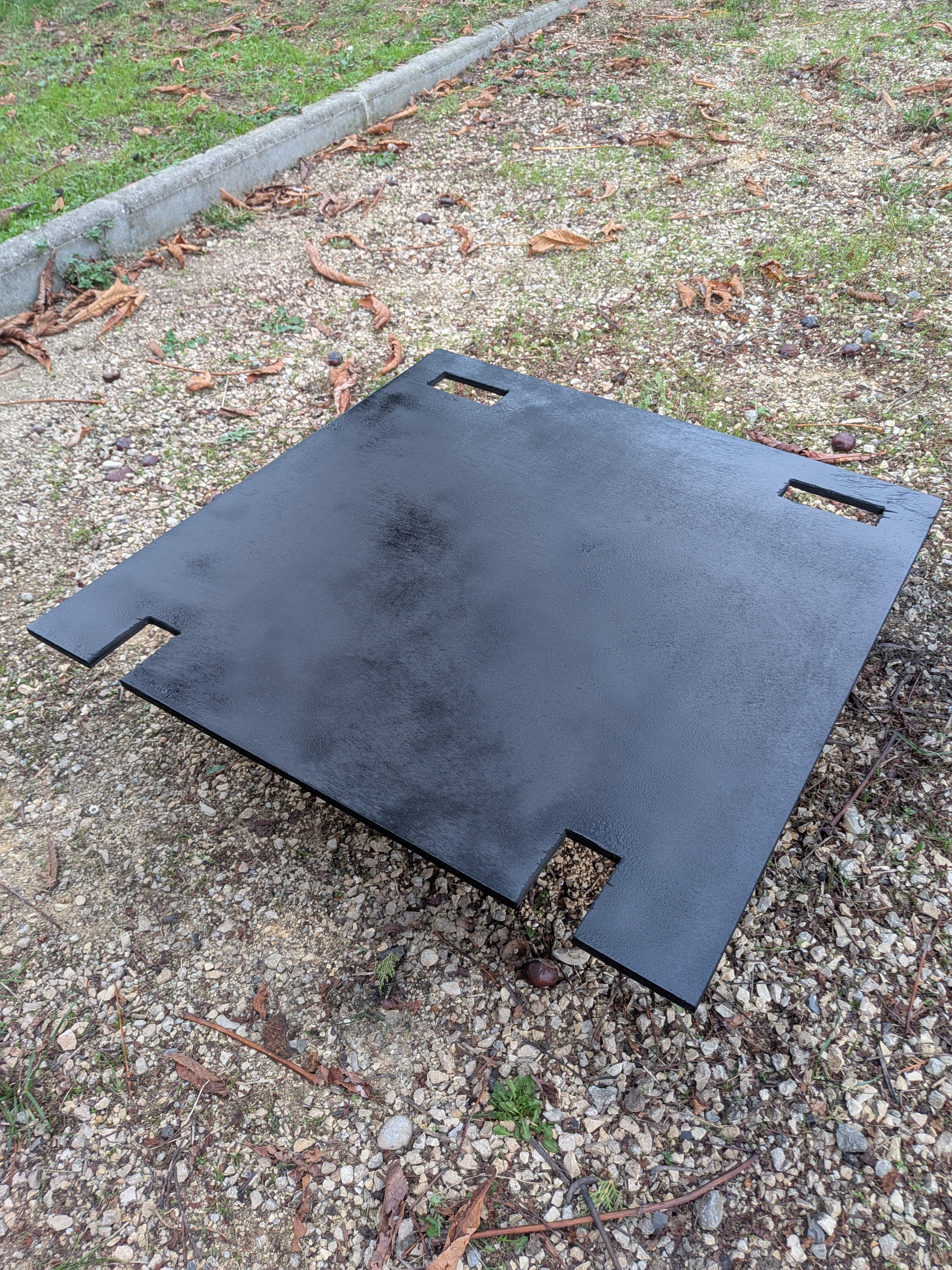

Hop c'est parti. Prise de mesure, CP de 12mm, découpe, peinture.
Après traitement du fond au durcisseur, on aligne au mieux selon les gonfle du mélaminé et on visse des spéciales aggloméré de 40mm en essayant d'aller chercher jusqu'aux montant verticaux.
Ça devrait redonner un peu de rigidité à l'ensemble et ne pas rajouter trop d'épaisseur.

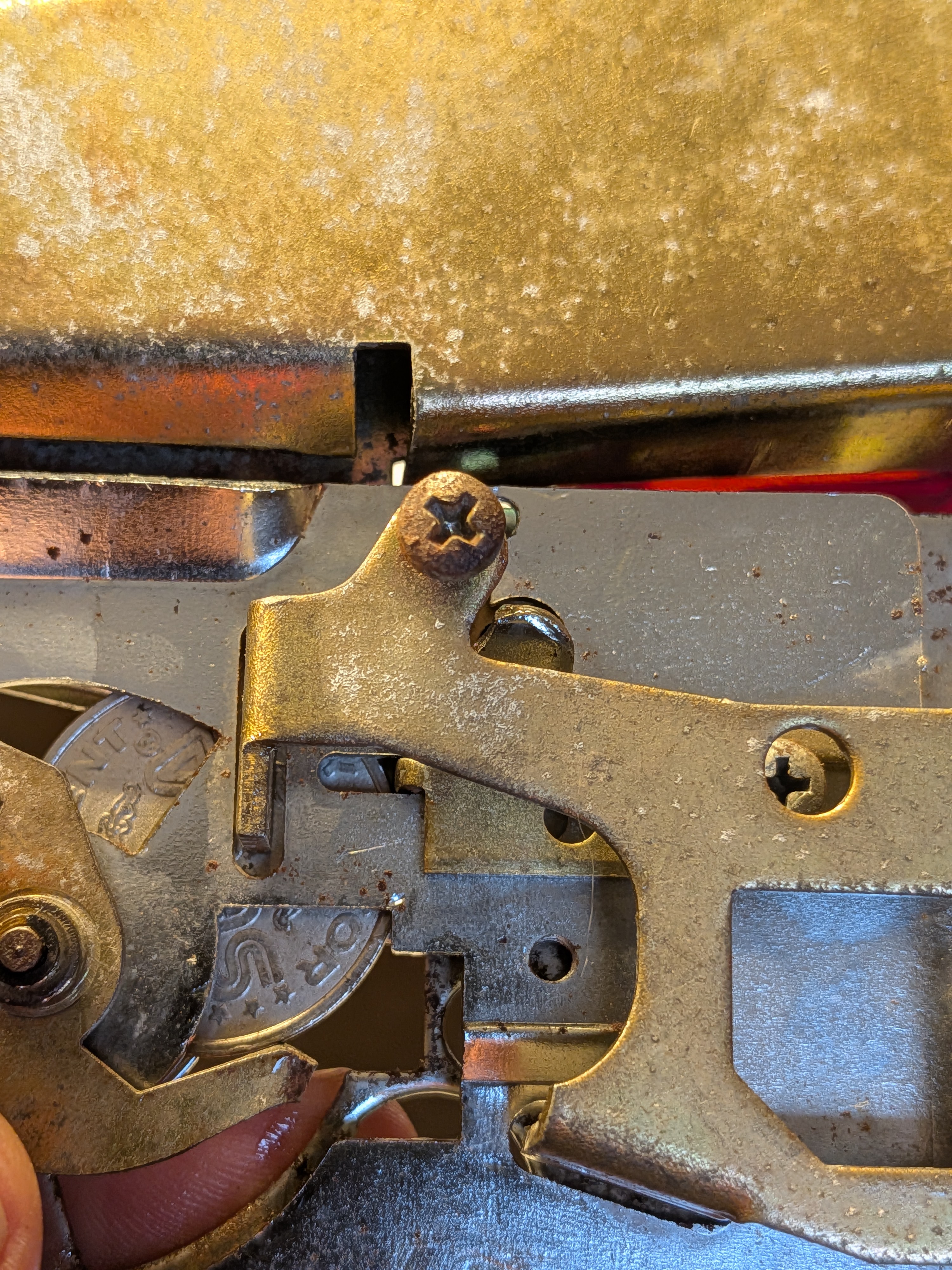

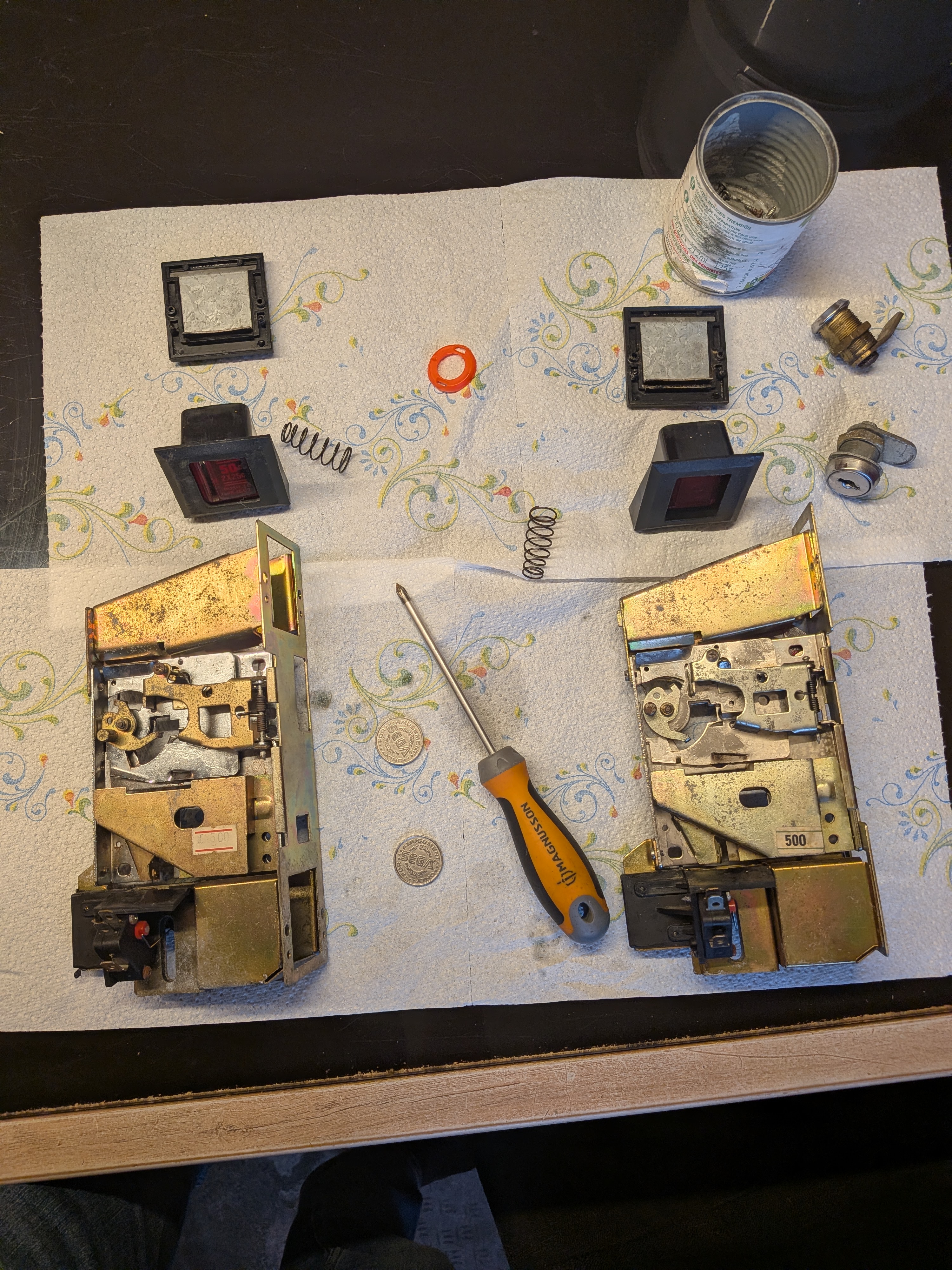

Aujourd'hui c'est opération monnayeur :
Je règle tous mes monnayeurs de bornes pour accepter les jetons SEGA et Capcom Plaza.
Chez moi les soirées jeux c'est chacun sa poignée de jetons à l'entrée, pour retrouver par plaisir ce doux bruit du... cling!
(et aussi le plaisir très perso d'être appelé par les potes pour ouvrir les cashbox pour la deuxième tournée de jetons)
Et puis c'est hyper pratique quand les neveux viennent à la maison pour limiter le temps d'écran : "tient tu à 10 jetons, pas un de plus":D
Démontage des monnayeurs, actuellement en lire italienne.
Pas très pratique quand on en a que 2...

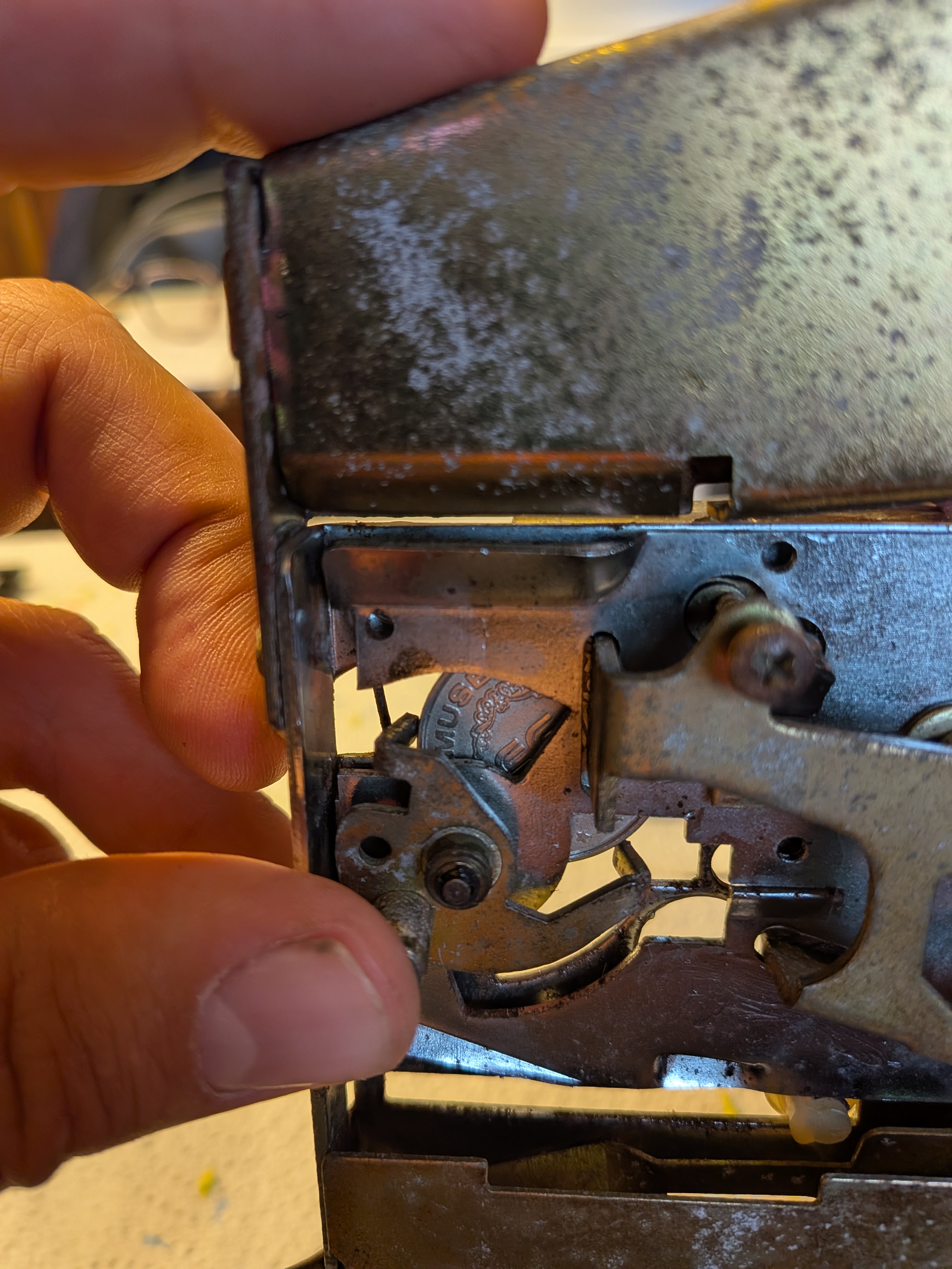

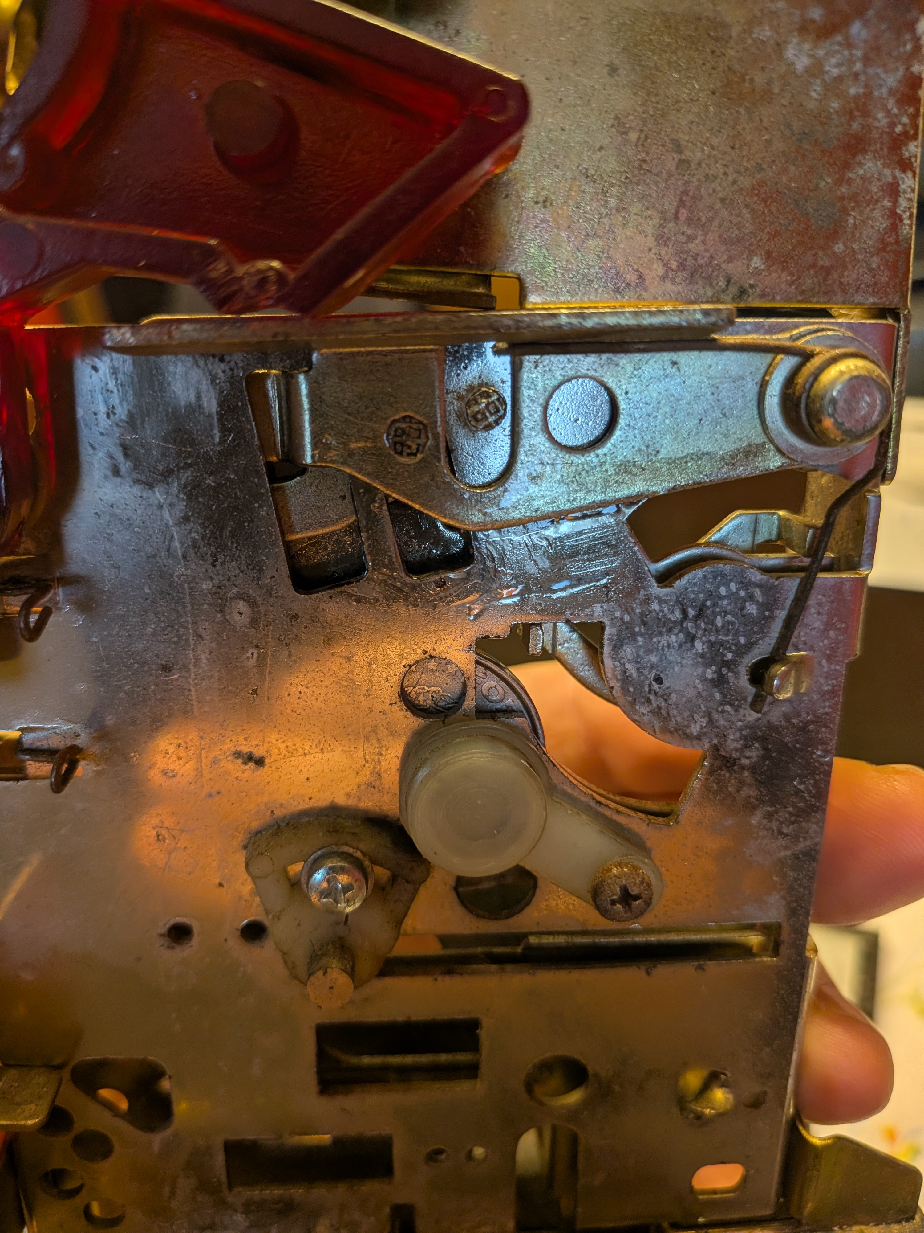

Je tord un peu la bascule servant à vérifier la circonférence minimum, pour que des jetons ne passent plus à travers.
Je dévisse un peu le contrôle d'épaisseur pour qu'il laisse passer tous les jetons (d'ailleurs les Capcom Plaza sont plus large que les SEGA)
J'enlève l'aimant, les jetons étant ferreux ils restent bloqués (contrairement aux lires et aux euros)
Voilà, la borne acceptera les jetons. (et toujours les lires sur un des deux monnayeurs que j'ai laissé 100% d'origine)

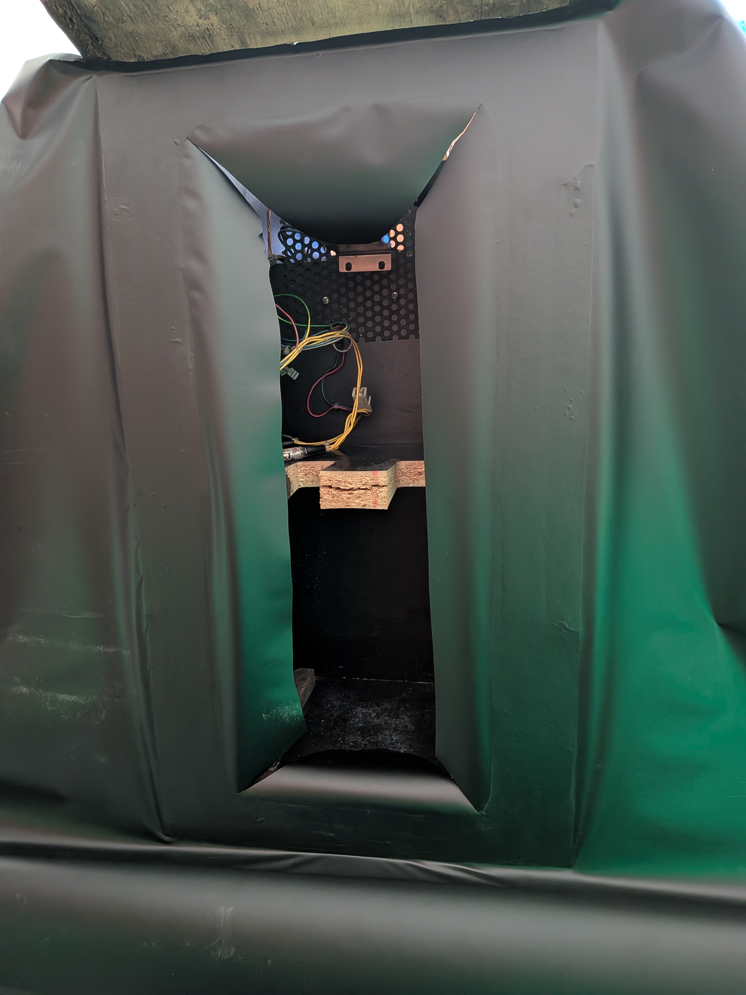

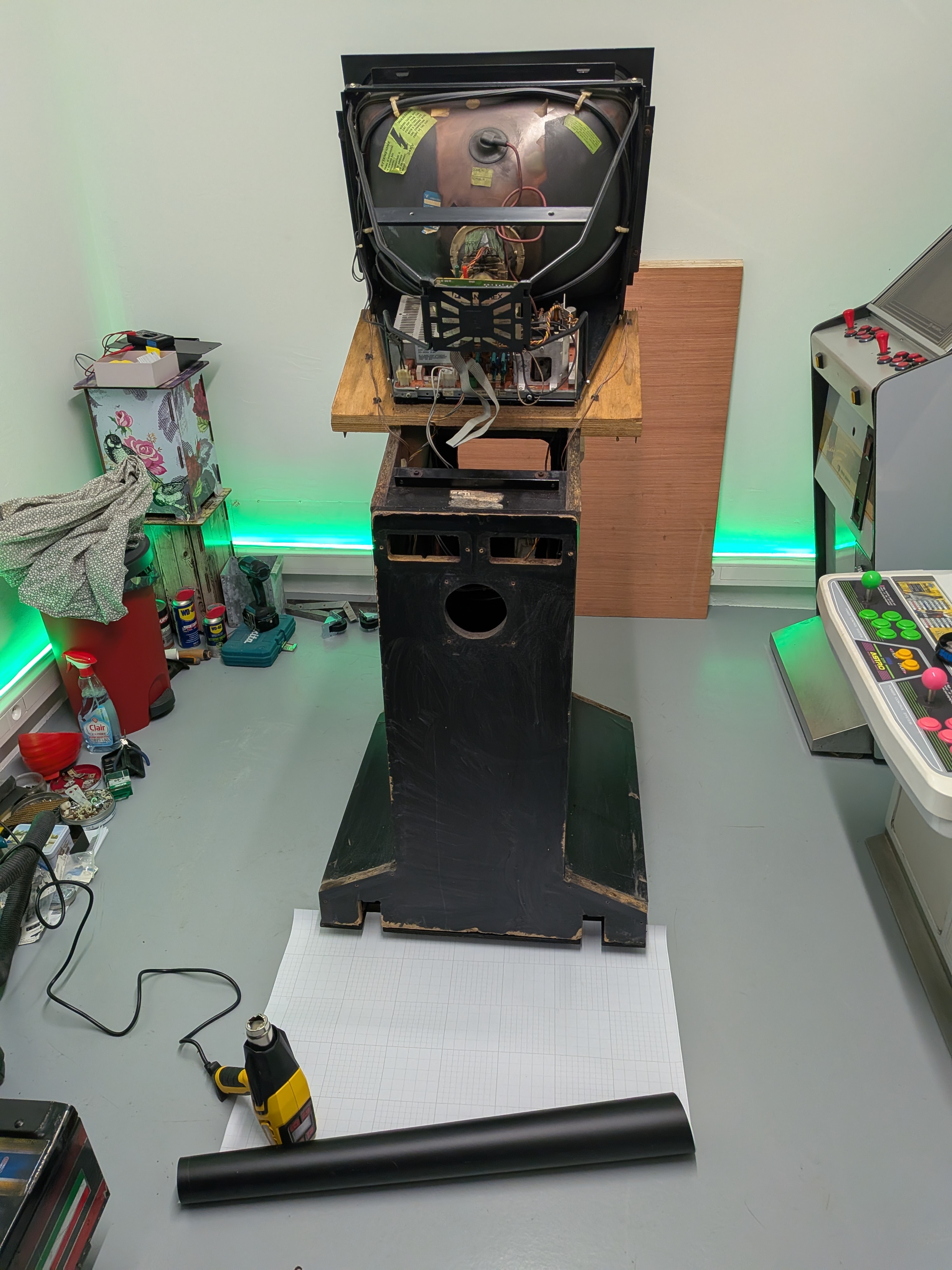

Bien, il reste un peu de temps, alors grande étape qui n'était pas prévue au départ:
C'était sensé être une rénovation rapide à la base...
Mais voyant l'état non satisfaisant de la peinture de la carcasse en bois, ayant la flemme de tout reprendre / poncer / repeindre...

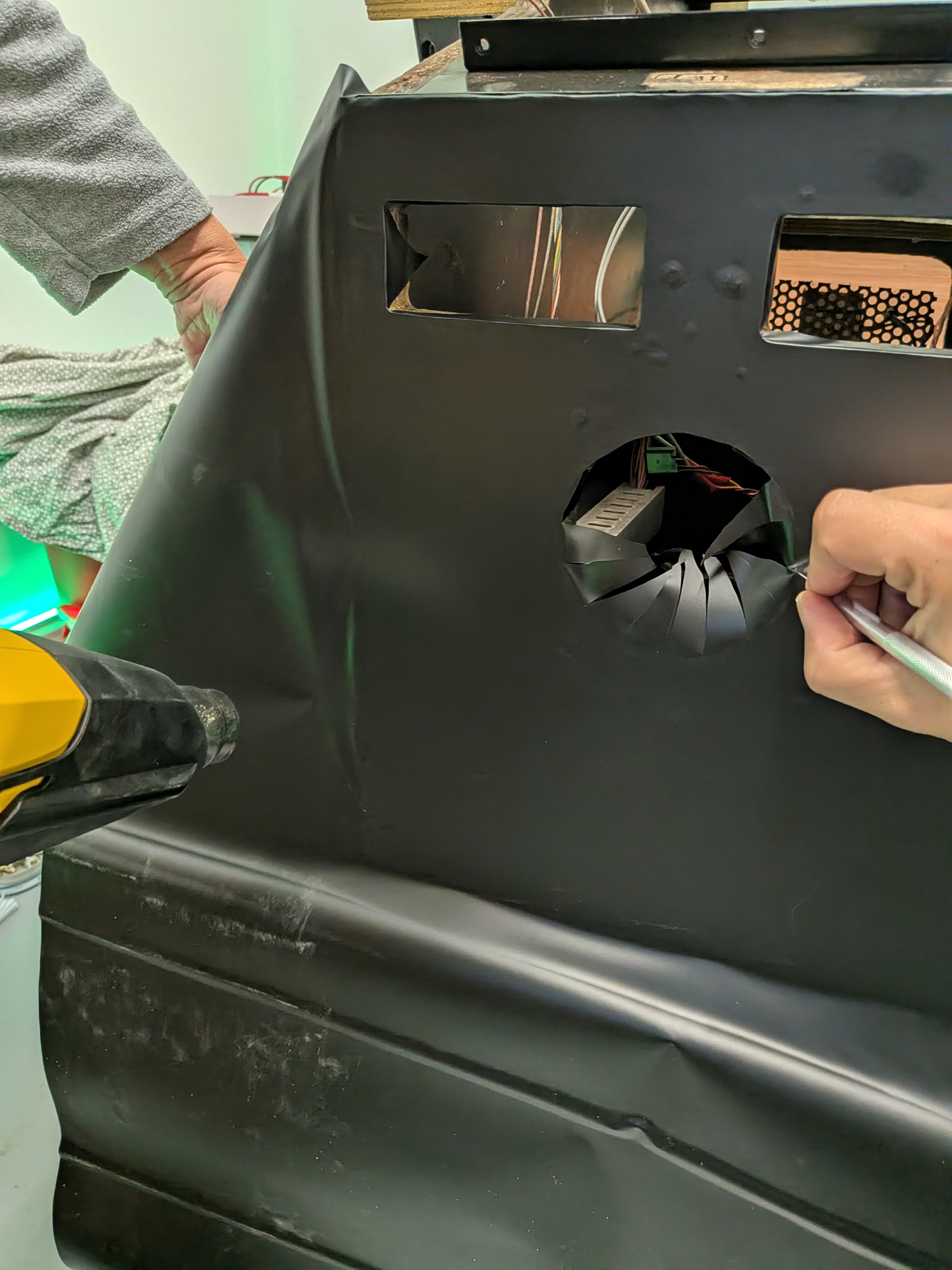

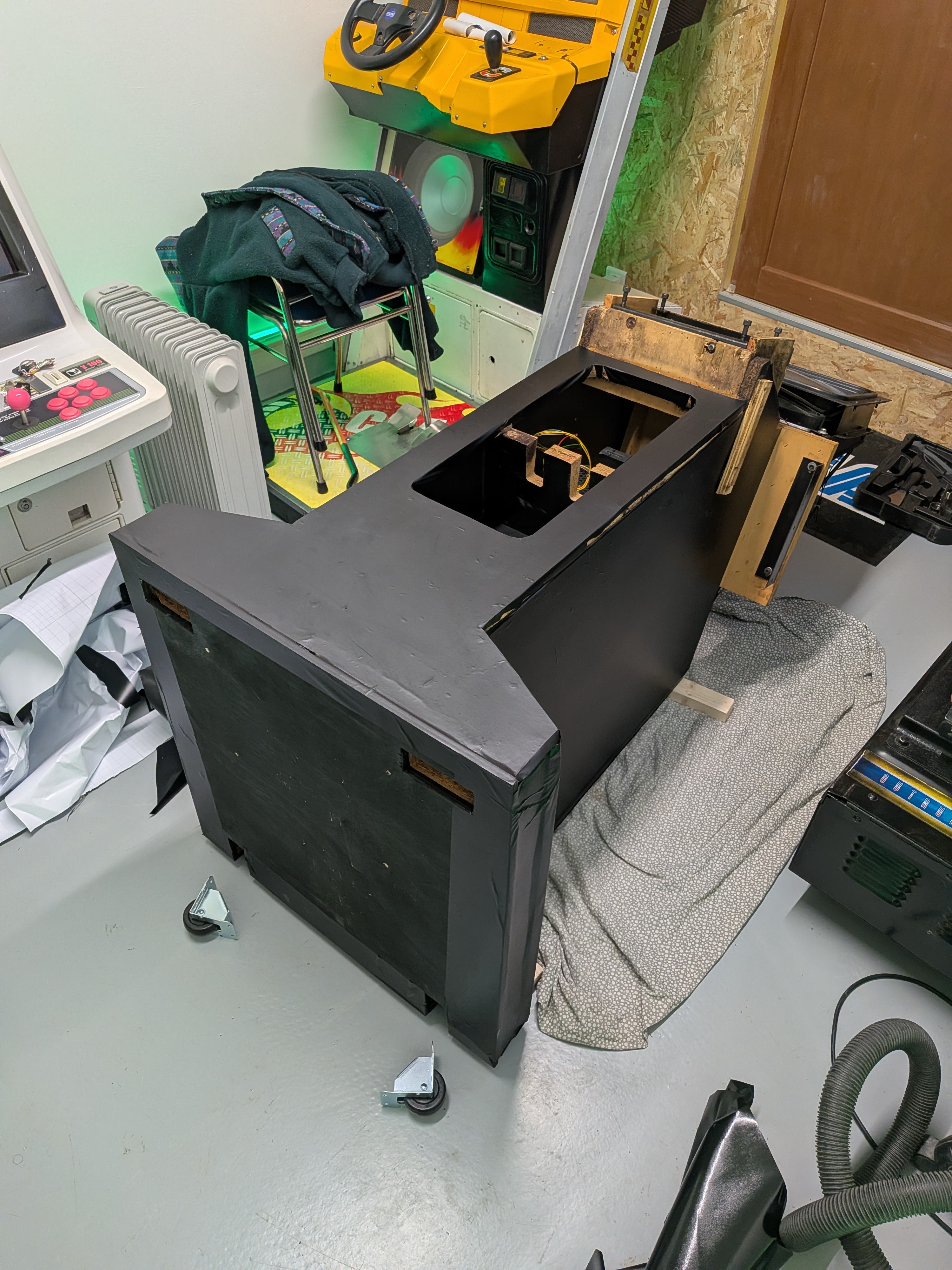

Je tente un truc que je n'ai encore jamais fait : le covering.
J'ai un vinyle spécial voiture, un décapeur thermique (réglé à 100°), un scalpel, une raclette "douce".
On chauffe, on étire, on pose, on chase les bulles... ça ne cache pas les défauts et les éclats, mais ça redonne un coups de jeune et harmonise le tout à moindre temps passé.
Première pour moi avec le covering, on découvre au fur et à mesure comment réagi le matériau et on improvise pour les trous.
(j'avais regardé quelques videos de covering avant sur internet)
Je fais déborder le covering sur le bas de la borne, oui c'est moche! mais ça va renforcer le tout ensuite.
Et OUI il y à des bulles, je suis pas un pro, mais pour une première je trouve que le visuel global est bien mieux qu'avant.
Et surtout le jour ou on veux refaire/peindre = suffit de tirer fort dessus pour revenir à l'état d'origine.

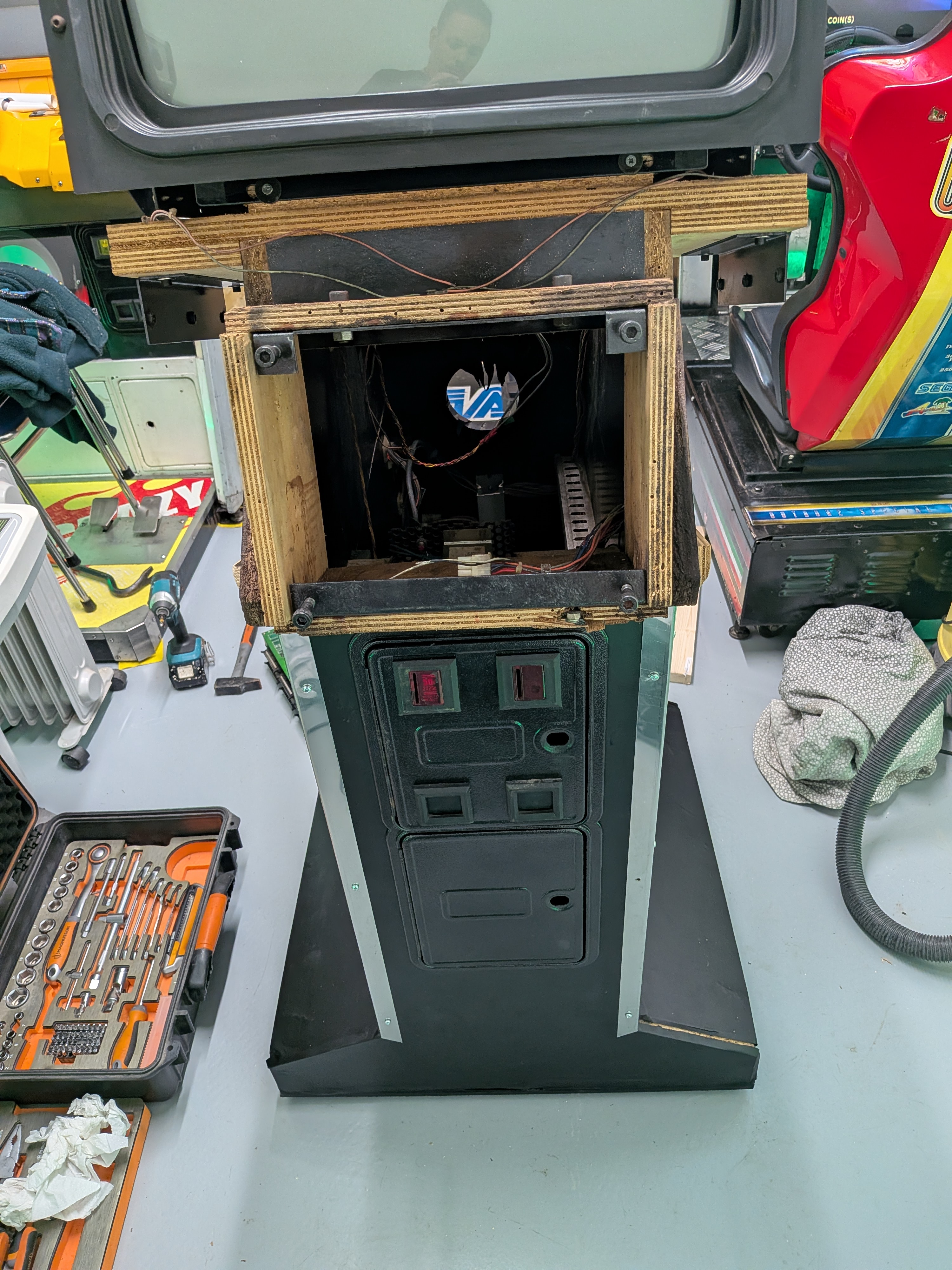

Je remets les monnayeurs et deux des cornières d'angle, histoire de voir le résultat : Mayrik content !
