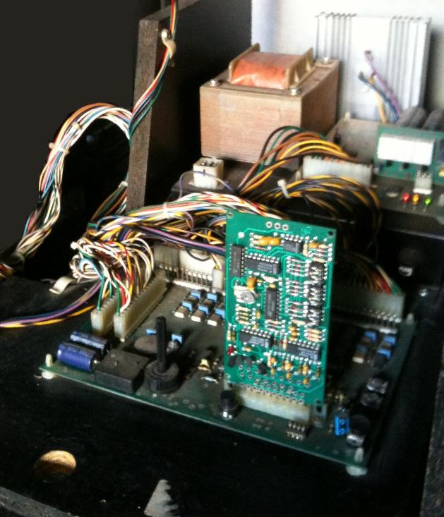

J'en profite pour virer la carte « Interface Board » qui, en plus, semble avoir un intérêt très limité (pas de composants logiques dessus)
En image, voici la fameuse carte :
On peut même constater que le potard de son a été bizarrement « recâblé ».
Tout est remis en direct sur le peigne jamma. Contrôle des tensions : ok

Impossible de trouver de la doc sur cette Interface Board, Elle est différente des autres...

La carte d'interface que tu avais dans ta borne est en effet une version "épurée" par rapport à ce que ces cartes étaient à l'origine :
Cette carte avait plusieurs fonctions :
- assurer une isolation galvanique du PCB par rapport aux panel et châssis de la borne (pour se prémunir notamment des allume-gaz piézo-électriques ;)) : toutes les entrées passent par des optocoupleurs
- recevoir une carte de gestion de crédits
- avoir un potard de réglage du volume du son facilement accessible (c'est en fait un potentiomètre bobiné, sorte de rhéostat quoi, en série avec le haut-parleur...)
- proposer un bouton de mise de crédits facile d'accès
Dans sa version épurée, elle n'est là sans doute que pour assurer la compatibilité avec le câblage existant d'anciennes bornes, et n'a en effet aucun intérêt pour toi :).
