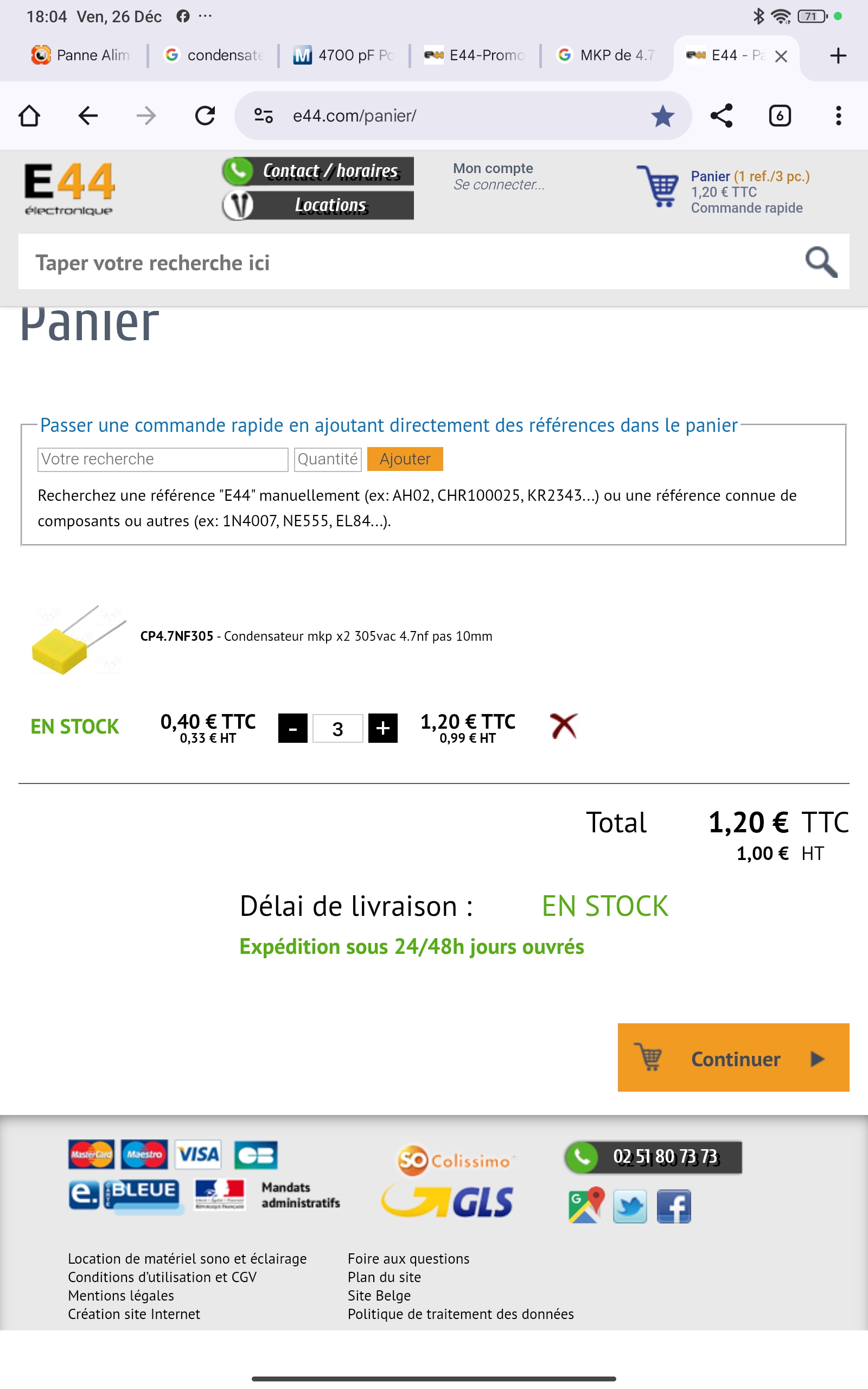

J ai du mal a trouver. J ai appelé 2 magasins dont 1 gare du nord.qui répond pas .j' ai envoyé un mail.
L'autre dans la 94 mais ils n ont pas.
E44 regardent  ::)
Jmd
Pas de 10mm c'est surement un peut étroit, ça semble plus large d'origine genre 12.5mm
Après ça doit pouvoir s'adapter
Jmd
Salut , oui mais les tiges sont longues.
On va adapter...
Compliqué a trouver quand même...
A suivre ....

Bonjour. Que pensez vous de celui là ?
Il est plus prêt de la bonne taille.
Bonne journée.
Oui ces condos sont un peu plus difficile à trouver
Le dernier que tu montres c'est pas un condo de sécurité type X ou Y, ceux là ce monte plutôt côté haute tension de la platine, et de toute manière 22.5mm c'est beaucoup trop large
Mesure l'écartement des patte sur celui qui a cramé et prend la même chose.

Bien vu.
Bon j aurai bien aimé trouver la même taille
