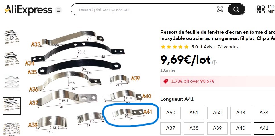

Aliexpress le A41 entouré en bleu semble une bonne option. Bon 10e les 10 c'est pas donné mais bon c'est plus ce que c'était la Chine niveau tarif.

Oui pas mal comme truc, c'est la bonne dimension?
Au moins c'est de l'inox plus de risque d'oxydation
arnold
ça a l air bien ce que tu as trouvé, ce sont des lames ressorts,
c'est exactement ce qu'il te faut,
mais c'est clair que pour 10 balles, t'as plus rien maintenant,
même sur Aliexpress

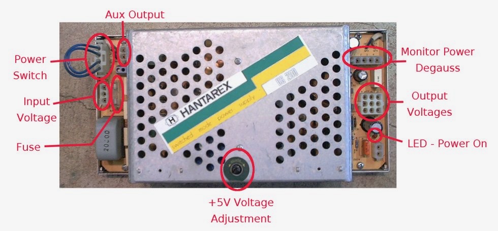

Questions :
Pour test des tensions il faut que je reproduise les fils fils bleus comme sur la photos jointe au niveau "power switch". et branchement prise 220V sur input voltage (sur la partie gauche du pcb)
Autre question, mon alim est sensée être une US300 mais elle n'a pas le ventilo. Est ce utile de l'ajouter ?

Une US300 ça n'est qu'une US250 boosté à 15A sur le 5V au lieu de 10A par un réglage sur le circuit de contrôle + un ventilateur pour refroidir si tu tires au max
Pour moi la ventilation n'est pas indispensable si tu reste sous 10A de conso, et je ne connais pas vraiment de jeu qui tire autant de courant
