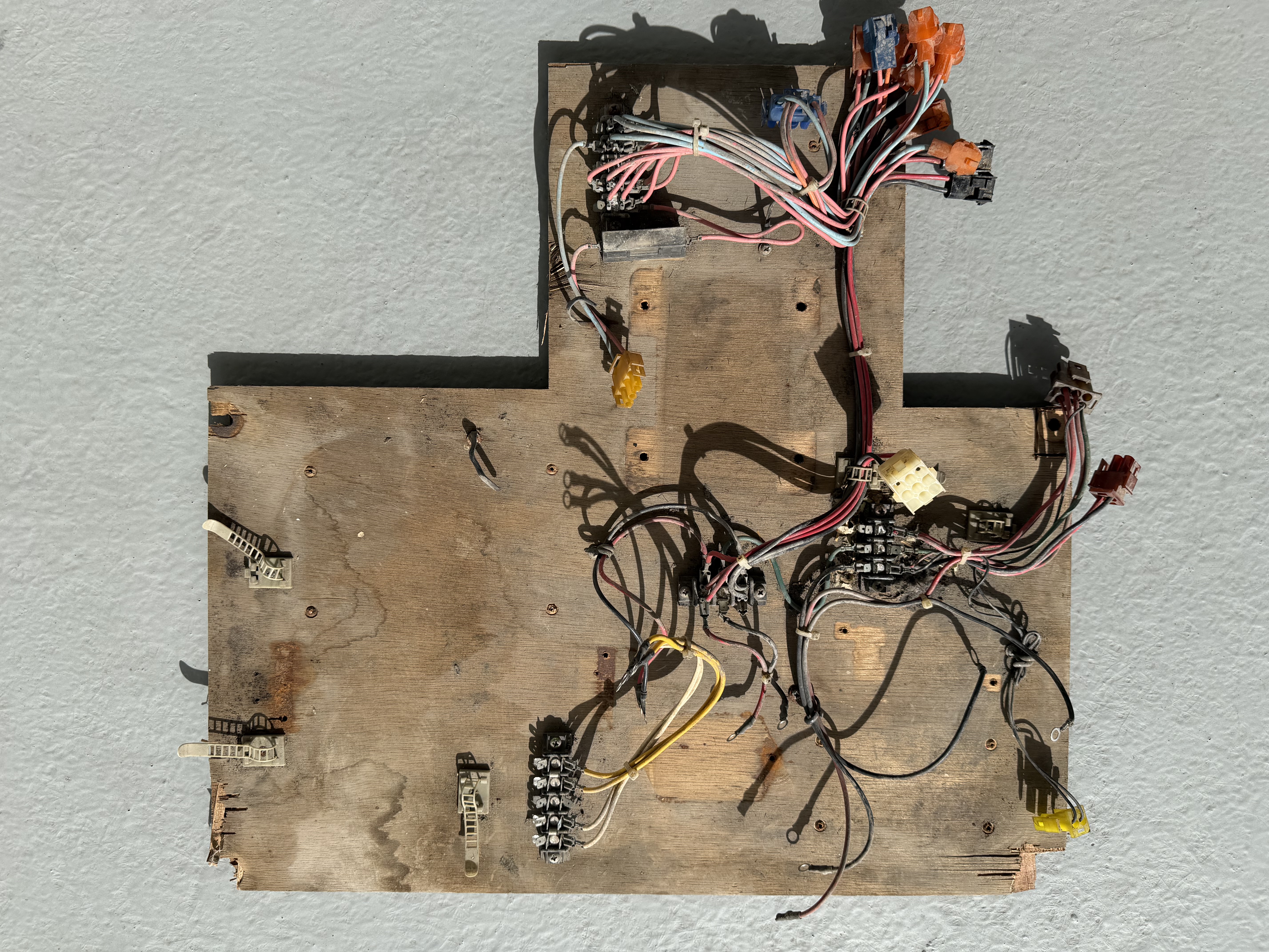

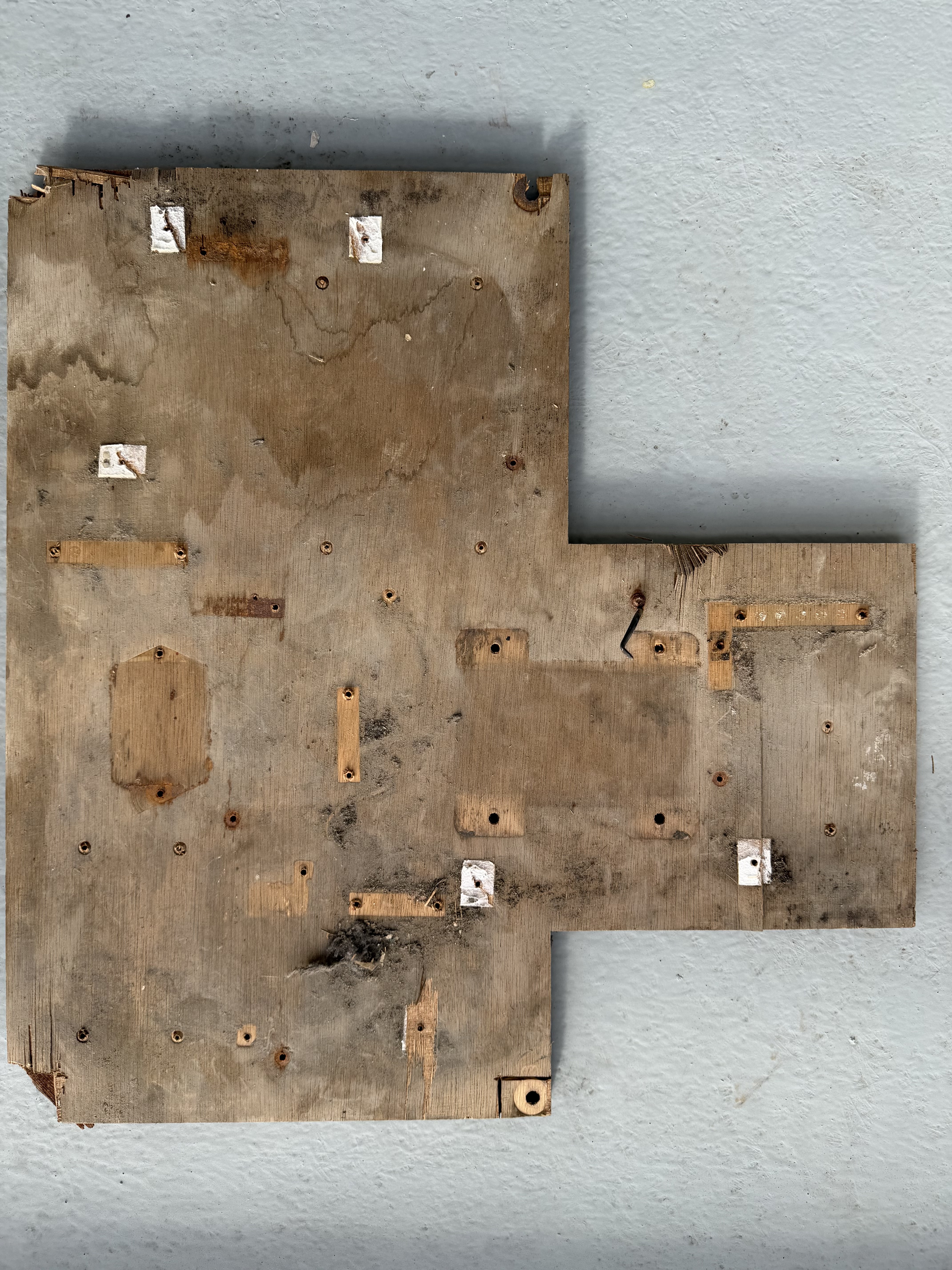

Petite avancée aujourd'hui avec la dépose de la planche qui supportait les deux DC Motor Drivers et la Drive Board.
Ce support est référencé « GLC-4002 — WOODEN BASE B » dans le manuel Sega et appartient à l'ensemble « ASSY MOTOR DRIVER — GLC-4100 ».
Le manuel prévoit quatre vis M5 × 25 avec rondelle ressort, référencées « 000-0525-S », accompagnées de quatre rondelles plates de 5,5 × 20 × 1,6 mm, référence « 069-0001 », pour fixer cet ensemble au châssis. Très attaquées par la corrosion, les vis ont été difficiles à retirer et deux ont cassé net lors du démontage.

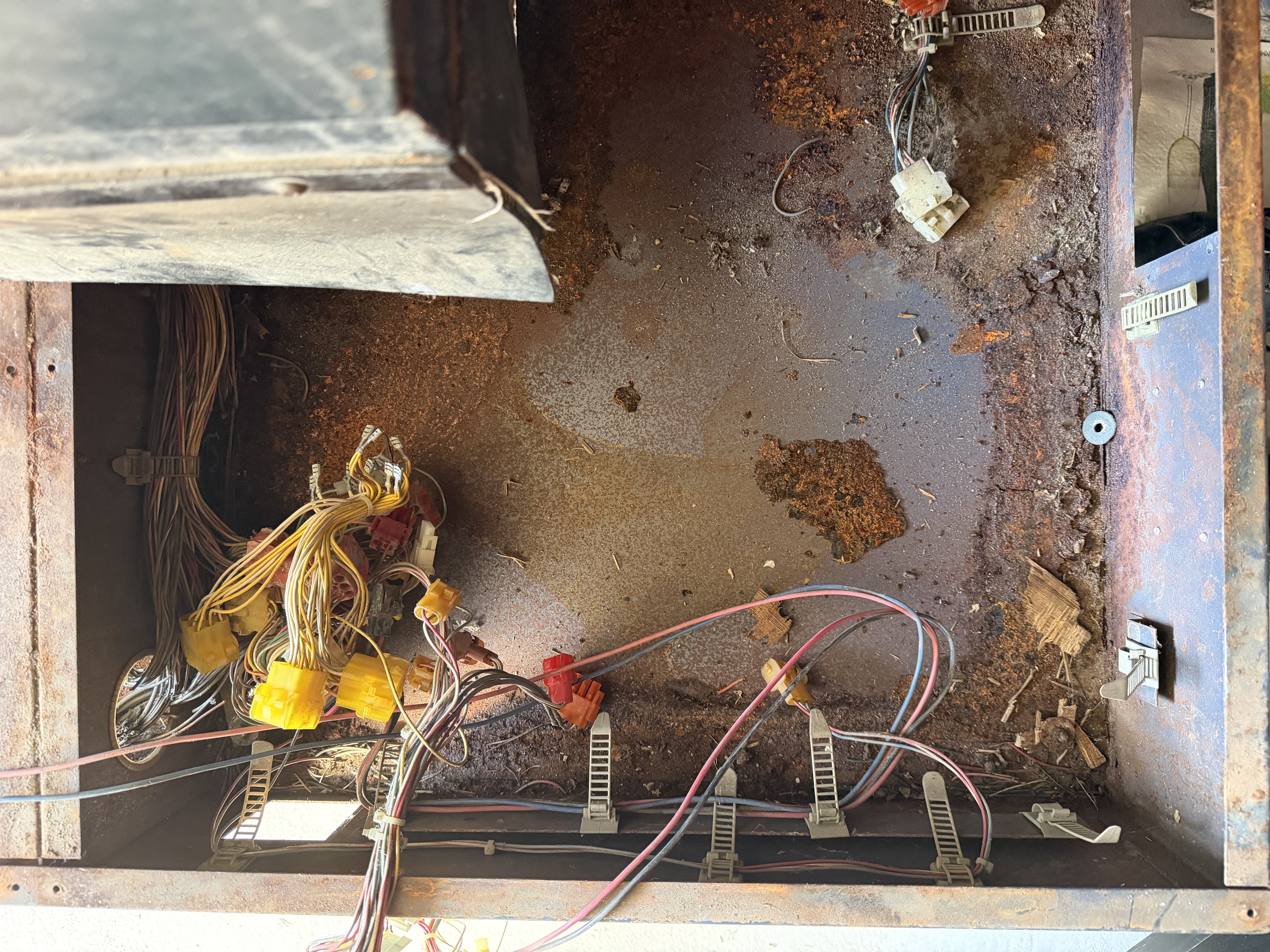

La planche a finalement pu être sortie. Les faisceaux, les deux borniers et plusieurs attaches sont encore en place, ainsi que les entretoises en plastique de la Drive Board.
Les deux borniers à trois pôles sont référencés « 117-5172 — TERMINAL PLATE 3P » dans le manuel. Les emplacements laissés par les modules restent bien visibles, avec une importante accumulation de poussière et de dépôts autour.
Le nettoyage du support et du câblage reste à faire, ainsi que l'extraction des morceaux de vis restés dans le châssis.
Je me demande aussi si je ne vais pas remplacer la planche, vu son état ...

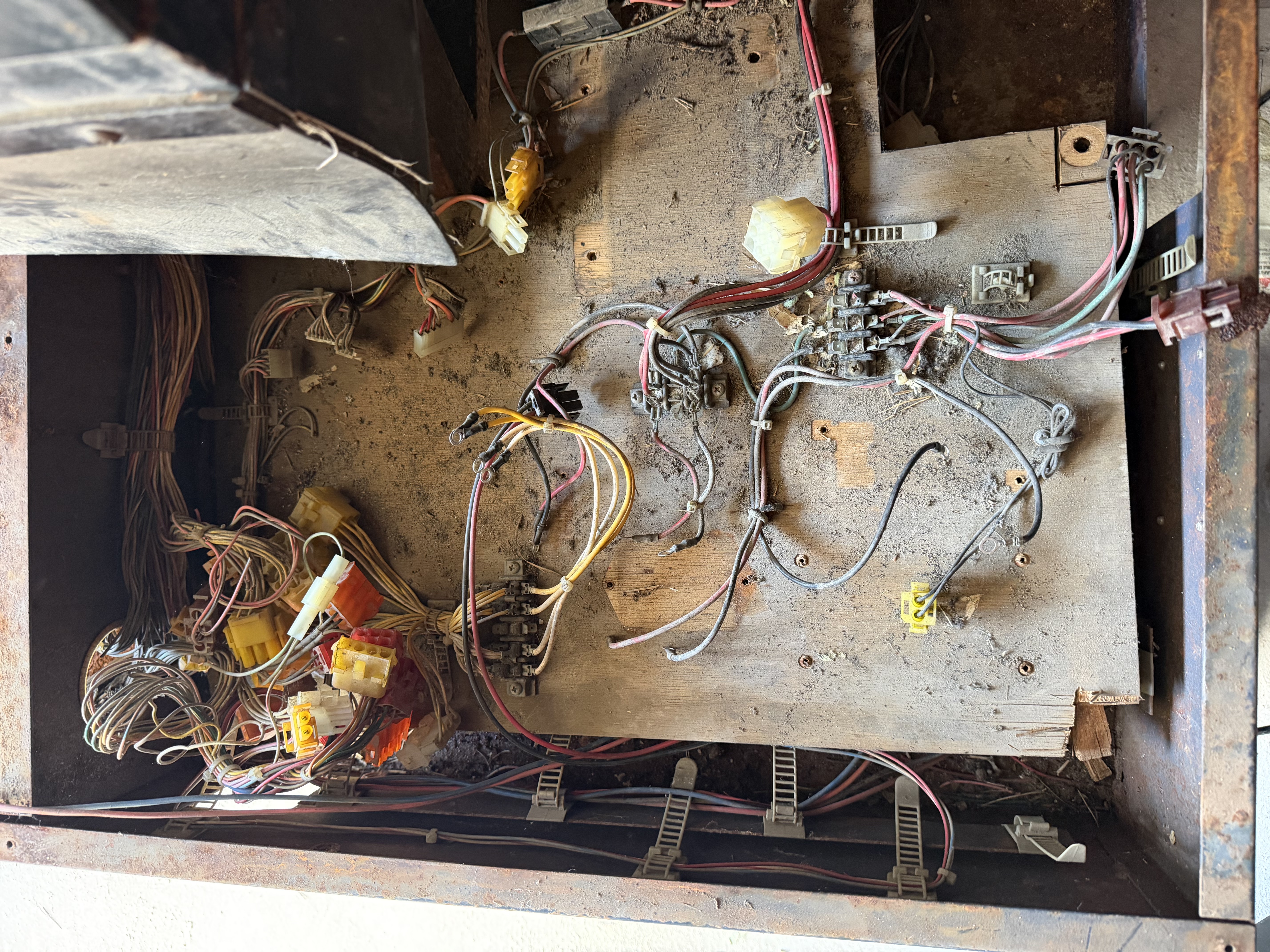

Je poursuis le démontage des éléments encore présents sur la planche « GLC-4002 — WOODEN BASE B », qui supportait les deux DC Motor Drivers et la Drive Board.

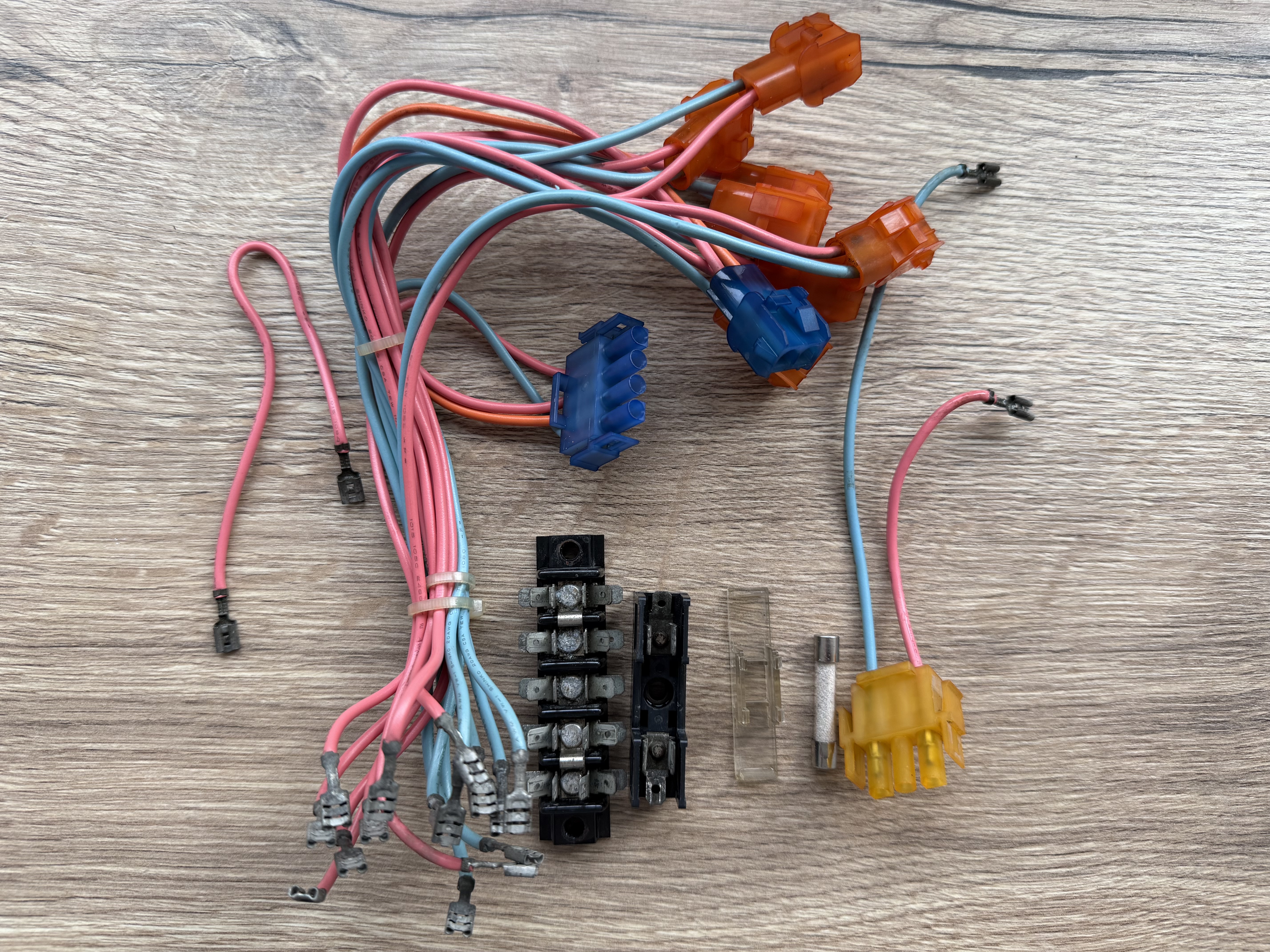

Avant de débrancher les fils, je photographie les raccordements sur les deux borniers à trois pôles, référencés « 117-5172 — TERMINAL PLATE 3P ». Même avec le schéma électrique, ces vues permettront de retrouver la disposition des fils et des cosses au remontage.

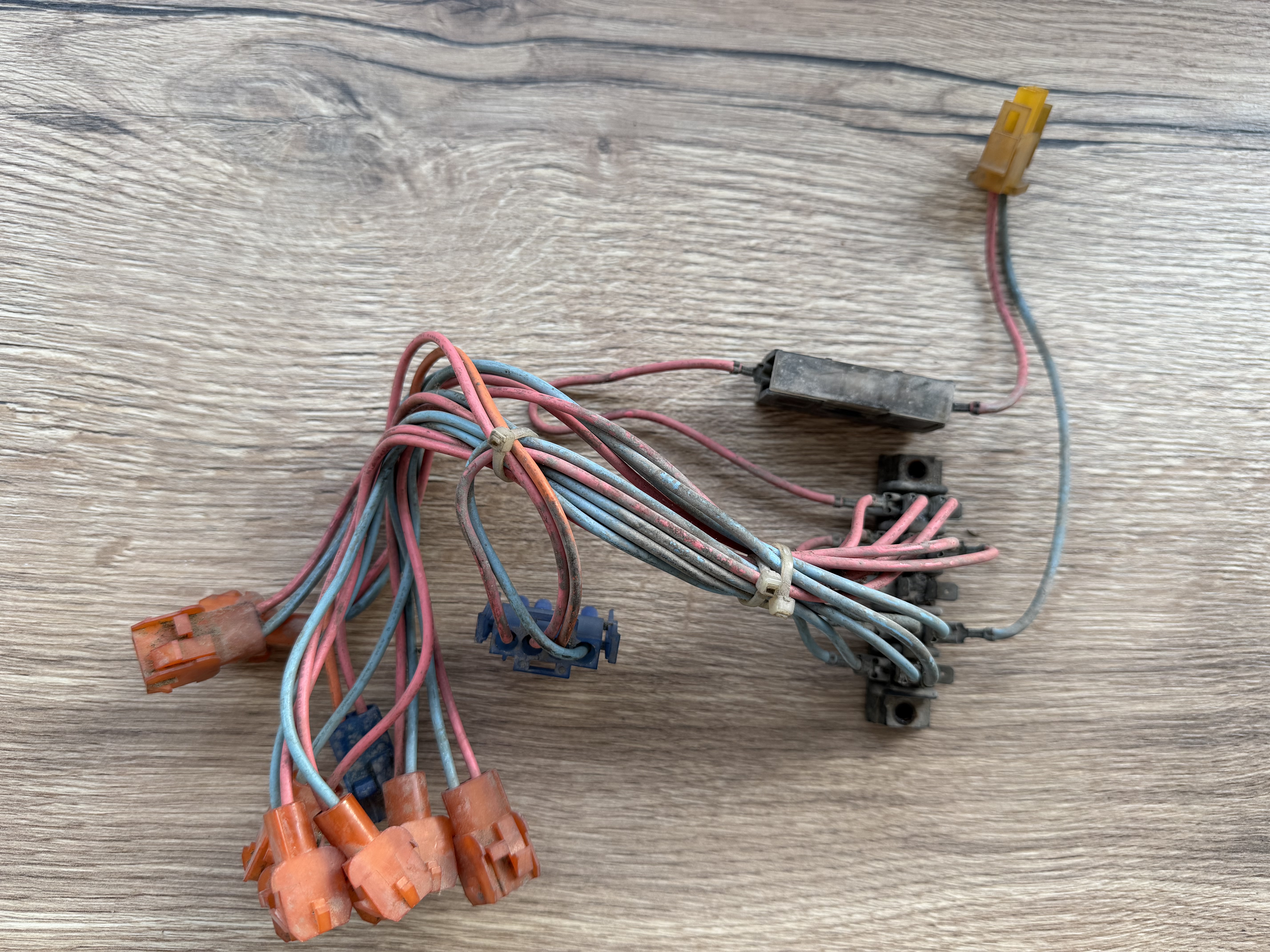

Deux connecteurs noirs présentent plusieurs fils coupés, dont les extrémités sont encore visibles. Il faudra identifier précisément ces liaisons à partir du schéma et reconstituer les raccordements.

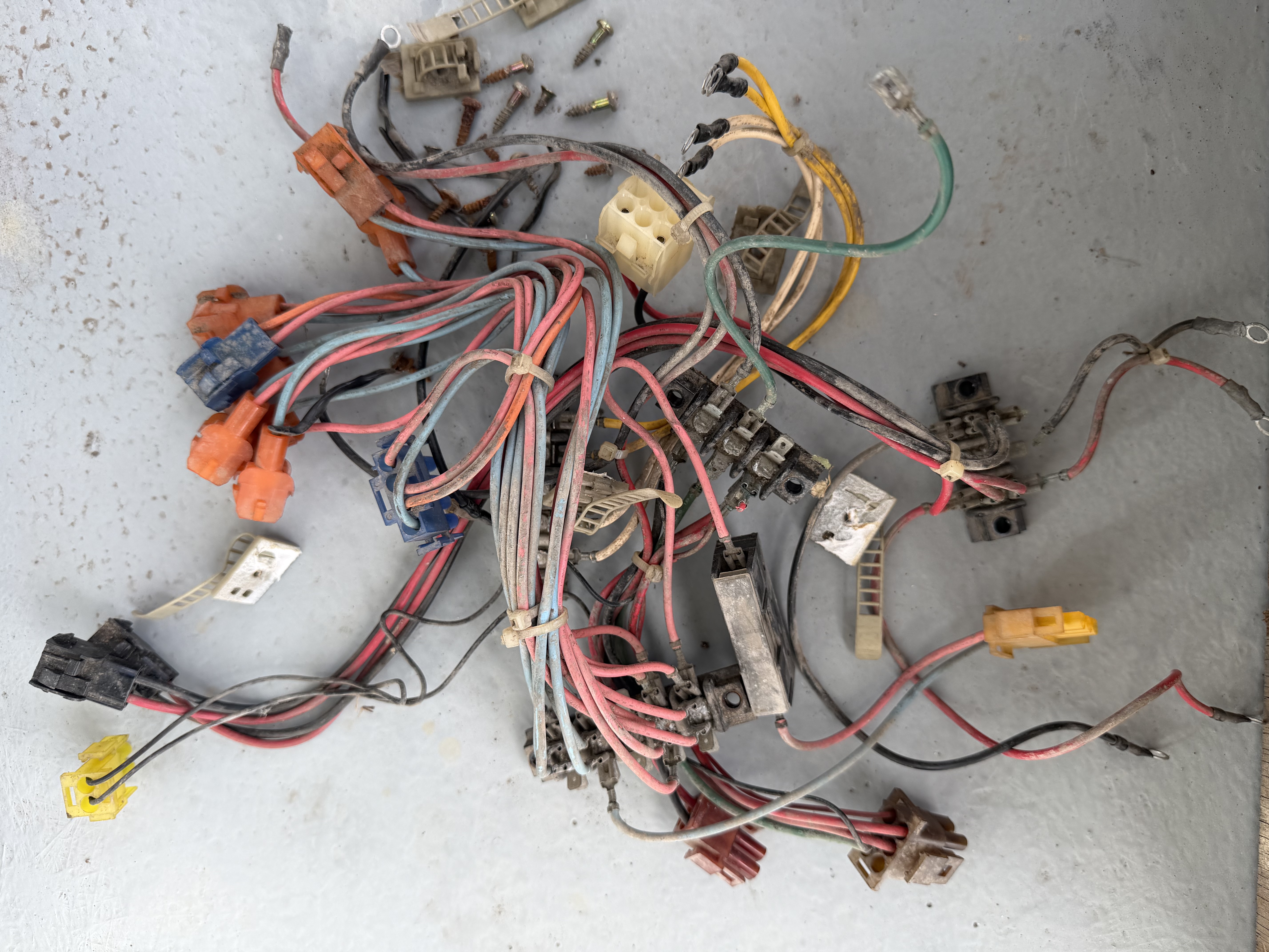

Les deux faisceaux sont ensuite retirés de la planche et nettoyés. La poussière masquait une bonne partie des couleurs des fils et encrassait également les boîtiers des connecteurs.
Après nettoyage, les couleurs et les repères sont nettement plus lisibles. On retrouve notamment les étiquettes « LEFT » et « RIGHT » sur le grand faisceau.
Ce nettoyage ne règle évidemment pas le problème des fils coupés : la remise en état et le contrôle du câblage restent à faire.

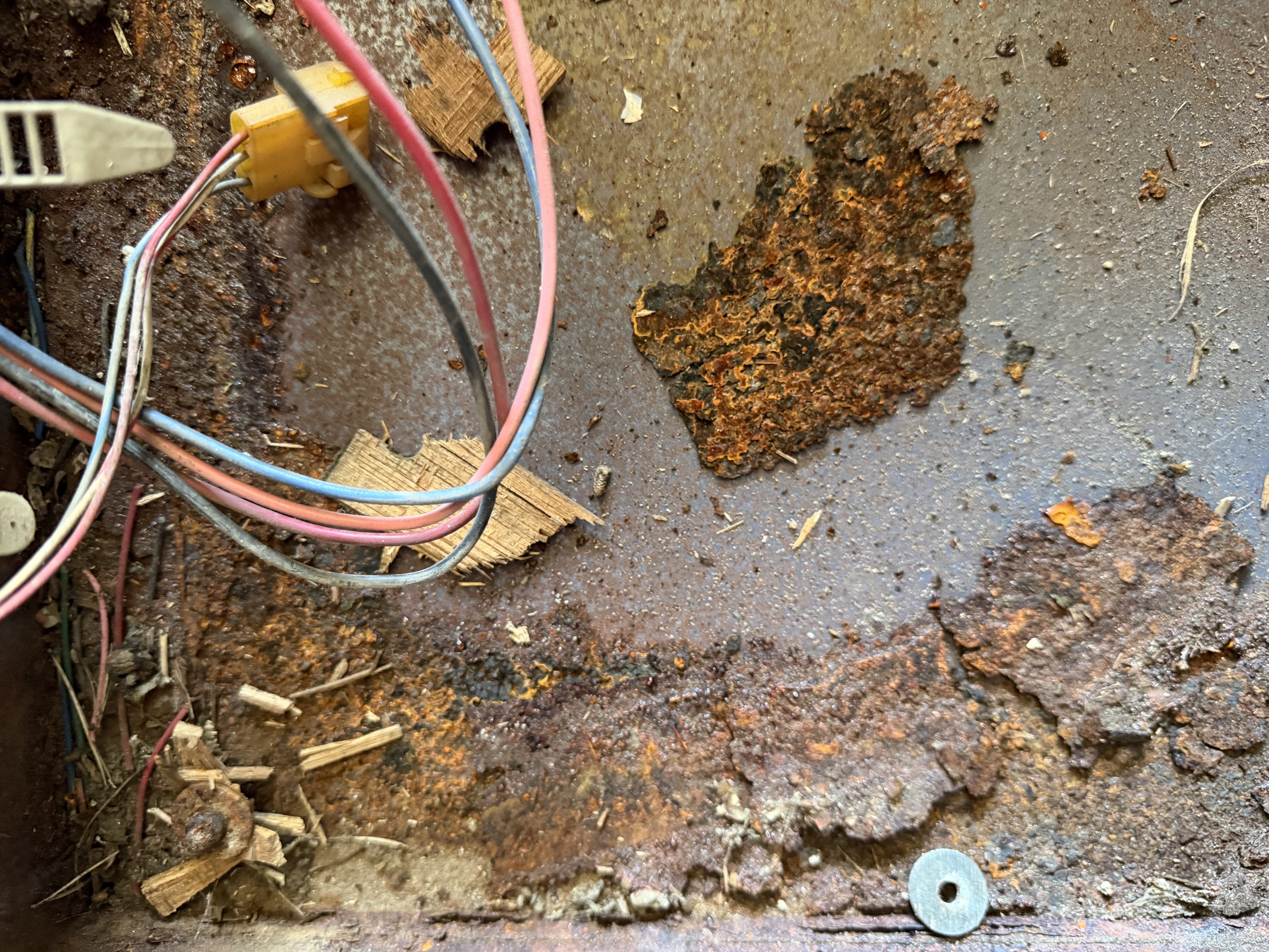

La planche est maintenant débarrassée de ses faisceaux et de ses deux borniers. Je poursuis avec les entretoises et les attaches encore fixées dessus.
Plusieurs vis sont très rouillées et tournent dans le vide sans sortir. J'ai dû faire levier avec un tournevis plat tout en les dévissant au cruciforme pour parvenir à les extraire.
Deux entretoises blanches, l'attache de câblage en plastique et plusieurs attaches métalliques gainées ont pu être retirées. La visserie fortement corrodée devra être remplacée.
Il reste le dernier support blanc, qui avait déjà été coupé, ainsi qu'une attache noire dont la vis est trop rouillée pour être retirée pour l'instant.

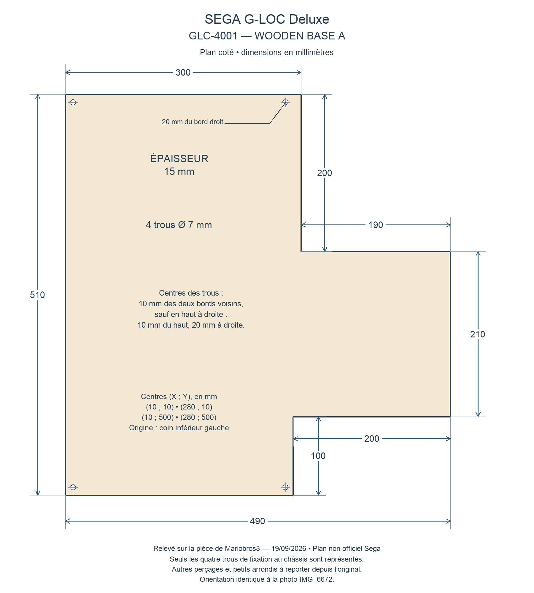

Entre le coin arraché au niveau d'un trou de fixation et les logements dans lesquels les vis tournent dans le vide, je pense finalement remplacer la planche. L'originale me servira de gabarit pour reporter les différents perçages.
J'en profite pour joindre un plan coté réalisé à partir de mes mesures. Cela pourra toujours servir à quelqu'un qui doit reproduire ce support « GLC-4002 — WOODEN BASE B » ! :)
La planche mesure 410 × 510 mm, pour une épaisseur de 15 mm, avec une découpe de 190 × 200 mm dans le coin supérieur gauche. Les quatre trous de fixation au châssis font 7 mm de diamètre, avec leurs centres à 10 mm des deux bords voisins. Les autres perçages restent à reporter depuis l'original.

Toujours aussi impressionnant ce démontage (et la masse de boulot induite, tant pour le nettoyage que pour le future restauration).
Par curiosité, tu as utilisé quoi comme outil pour faire le plan de ta planche ?
mariobros3
À ce stade, je crois que la rouille participe un peu trop à l'assemblage ! :D Je vais essayer de conserver le maximum de pièces d'origine, mais certaines vont effectivement devoir être remplacées...
Merci pour les encouragements ! Pour le plan, j'ai relevé les dimensions sur la planche, puis utilisé ChatGPT pour les mettre au propre sous forme de dessin coté. Les mesures viennent donc bien de la pièce, pas d'une estimation sur photo. :)

Les principaux éléments d'alimentation avaient déjà été retirés, mais la planche résistait encore à cause de ses fixations rouillées. J'ai dû découper le bois autour de certaines vis pour pouvoir la dégager.
Elle a finalement pu être sortie. Le manuel prévoit quatre vis M5 × 25 avec rondelle ressort, référence « 000-0525-S », accompagnées de quatre rondelles plates de 5,5 × 20 × 1,6 mm, référence « 069-0001 », pour fixer cet ensemble au châssis.
Une fois la planche enlevée, on découvre l'état de la tôle qu'elle recouvrait : la corrosion est très présente, notamment sur les bords et autour des fixations.
Par endroits, le revêtement se soulève et laisse apparaître d'importantes plaques de rouille. Des débris de bois et de corrosion sont également restés au fond.
La planche déposée porte encore les faisceaux, les borniers, le porte-fusible et les attaches de câblage. Je poursuis leur démontage pour dégager le support.
Le câblage et les éléments associés sont maintenant retirés de la planche.
Les emplacements des équipements sont bien visibles sur le bois. :)
Comme pour le support des cartes moteur, j'ai relevé les dimensions et préparé un plan coté pour permettre sa reproduction.
Cette planche mesure 490 mm de largeur sur 510 mm de hauteur, pour une épaisseur de 15 mm. Elle comporte deux découpes à droite : 190 × 200 mm en haut et 200 × 100 mm en bas.
Les quatre trous de fixation au châssis font 7 mm de diamètre. Leurs centres sont à 10 mm des deux bords voisins, sauf celui du haut à droite, situé à 10 mm du haut et à 20 mm du bord droit de la partie supérieure. Les autres perçages seront à reporter depuis l'original.
Je commence ensuite le nettoyage du câblage. Voici un exemple avant / après : sur la première photo, les fils, le bornier et le porte-fusible sont encore bien encrassés.
Les couleurs des fils et les inscriptions sont beaucoup plus visibles.

C'est quand même bien pourrie tout ça.
Tout ce que est cosse Faston 6.3mm devra surement être remplacé, a voir l'état des contacts Molex dans les autres connecteurs
J'ai peur que si tu laisses comme cela tu te retrouves avec une usine à faux contact
mariobros3
J'avais rencontré le même problème sur la Galaxy Force DX. J'avais effectivement remplacé quelques cosses. La plupart des autres semblaient encore fonctionner, mais ça ne garantit pas leur fiabilité.
Je ferai le tri au remontage de la base et remplacerai les contacts abîmés. :)
