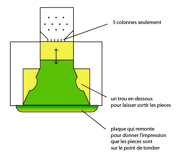

de souvenir la machine fonctionnais bien, elle étais un peut petite et n'avais aucune finition.
pour un meilleur résultat la largeur de ton plateau doit dépendre de la largeur de tes pièces.
je m'explique admetons que ta piece fasse 2cm de large. tu fera 5 colonnes sur un plateau de 20cm puis au bout on aura une chute de 40cm. il faut vraiment un effet de cascade pour réduire les gains au max.
je ne sais pas si mon explication est très clair. je fais un shéma rapido et jte poste ça.
edit: tu peux même pousser le vice jusqu'à mettre des ouvertures sur les coté pour réduire le flux avec des jetons par dessus pour faire illusion comme sur les vrais =:))
:appelez moi TH:
tokagehideto
hop voila! avec un indice de hauteur (le jaune est plus haut que le vert donc les trou sont couvert et la plaque a la sortie remonte légèrement)
:appelez moi TH:

Merci bien pour tes conseils!
La fameuse plaque de sortie est réglable en hauteur de ce que j'ai sur certains modèles, je pense qu'elle sera faite en alu. Je pense que la dimension du plateau va dépendre de ce que trouve comme plaque d'alu sans me ruiner.
Je verrais bien entre 25 et 30cm pour le plateau coulissant et dans les 50cm au niveau de la tombée des pièces.
