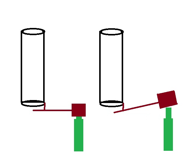

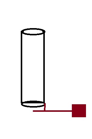

Une idée de " bonus ".
Un tuyau qui se rempli de jetons, arrivé à un certain poids, la balance bouge et le tube s'ouvre.
Problème comment maintenir le tube ouvert le temps que plusieurs jetons ne tombent...
En restant dans du mécanique si possible.
Merci à ceux qui ont des idées pour ce problème.
Avec un amortisseur comme sur les placards de cuisine pour ralentir la fermeture, ça ne ferais pas ?

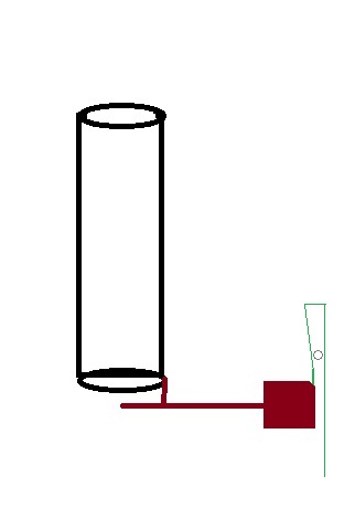

Je ne sais pas si cela est réellement une bonne idée  :? le système décrit est celui de la balance donc, lors de l'accumulation de pièces, il aura tendance à s'ouvrir lentement à chaque nouvelles pièce y entrant.
Par ce fait, la pièce se trouvant sur le plateau du balancier risque de tomber et faire perdre du poids à l'ensemble ;D ;D .
Des système de pesage automatique fonctionne dans le même genre de bascule mais un verrou assuré par un électro-aimant qui libère la charge et verrouille l'ensemble ;)
Dans ton cas, pour tout faire en mécanique, il faudrait qu'un crochet retienne ton balancier et qu'une languette actionne le déverrouillage du crochet de retenue ::)
Cela peut ressembler à la languette qui verrouille et déverrouille un parapluie par exemple :-\ :-\

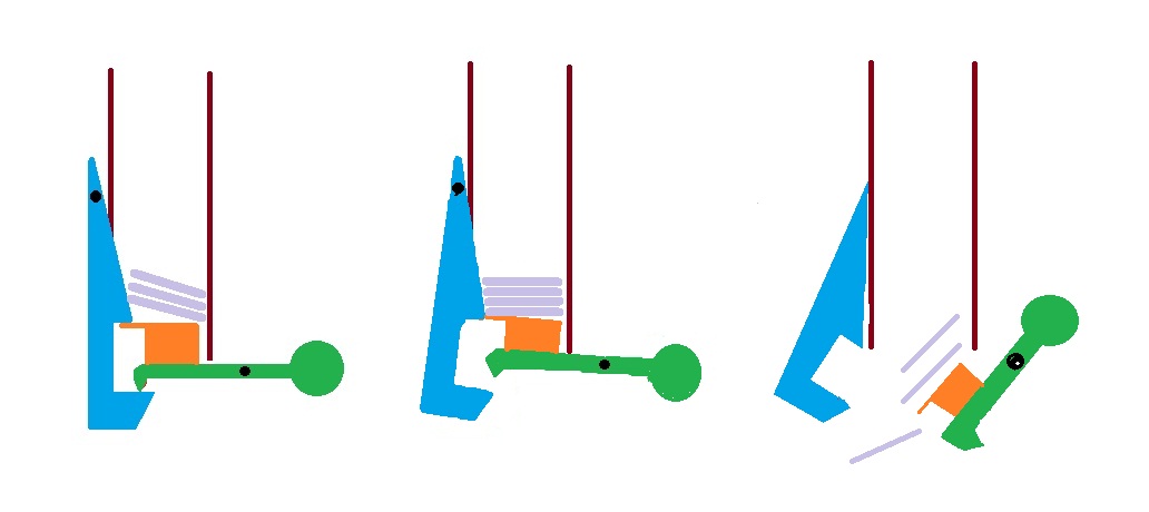

L'idée est que le poids des pièces déverrouille le loquet, ouvre la trappe  et laisse partir le contenu. Lorsque le tube est vide, le contre-poids de la trappe la referme et la verrouille.
Le contre-poids doit être inférieur au poids des pièces à distribuer.
Sur le loquet, fixer l'axe le plus haut pour réduire l'effort à faire par les pièces pour le chasser.
Un ressort ou un élastique, le ramène en position lorsque les pièces sont distribuées.
Avantage: on supprime ainsi l'effet de balance et lorsque la trappe s'ouvre, c'est pour libérer la totalité de sa charge
:-\ ::) ::) c'est une idée comme ça =?= =?=
D_D
#142
Voilà une pseudo cinématique!
Il y a encore quelques soucis à mon avis, mais ça avance!
Il faudra mixer avec la premier idée de Maitre_Poulpi pour ralentir la fermeture de la trappe.
tu as réussi à retranscrire l'idée  ^- (je pense m'être pas trop mal exprimé  =:)) =:)) )
A peaufiner mais je pense que l'idée de base est ceci  ;) pour pouvoir être mécanique  :-\
