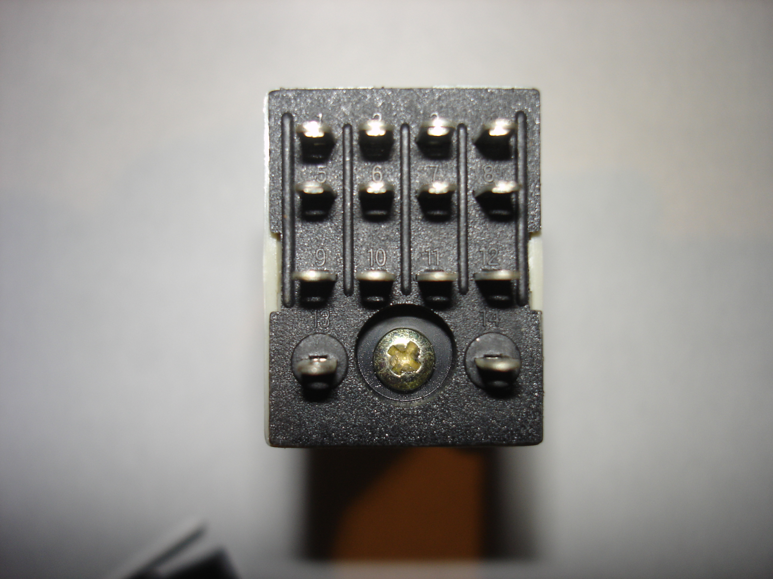

Voilà un petit problème de connectique.
J'ai un timer et un microswitch, une alim 12v et une ampoule.
L'alim se branche sur le timer, mais après je ne sais pas comment connecter tout ça ensemble?
Il faut que l'impulsion déclenche le timer qui allume l'ampoule pendant un certain temps.
J'ai essayé de brancher un peu dans tous les sens avec des pinces crocro, mais rien n'y fait l'ampoule ne s'allume pas!
Merci de votre aide, un schéma ou des annotations sur les photos sont les bienvenues.

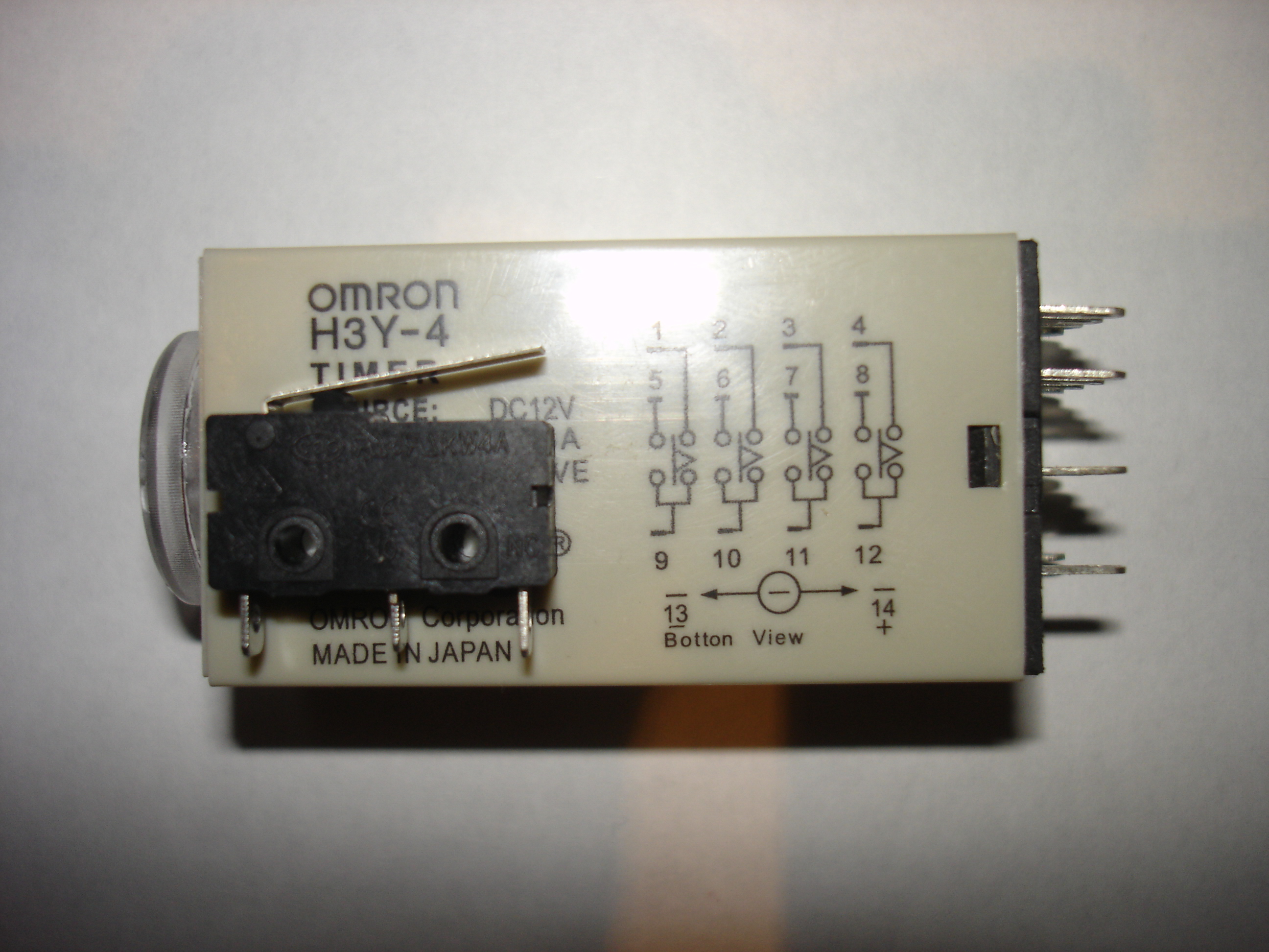

J'ai jamais utilisé ça mais perso je bancherais le 12V sur les pattes 13 et 14 (avec le switch).
Après si tu branchais une ampoule entre 1 et 9 et une entre 1 et 5, pour moi tu aurais une des deux qui s'allumerait tout de suite et ensuite elle s'éteindrait comme l'autre s'allumerait (après pression sur le switch). Je ne sais pas laquelle par contre.
Et tu as 4 circuits indépendants commandés en même temps.
Par contre, je me serais attendu à avoir 2 connecteurs pour l'alim et 2 pour le switch (histoire que le timer reste alimenté) mais il y a peut-être un condensateur dedans, je ne sais pas.
Sinon pas de panique pour l'arduino, c'est mieux documenté que ça et ça change tout.
Régis.
madyoyo
en regardant le diagramme sur le site de omron, ce timer ne conviendra pas pour ce que tu veut faire. Il ne peut fonctionner que si l'alimentation est maintenue, pas avec une impulsion. dés que l'alim disparait, il s'éteint et le circuit commandé avec. Ce genre de temporisateur sert par exemple à différer le démarrage d'un équipement quelconque, mais ne peut pas marcher à partir d'une simple impulsion.
