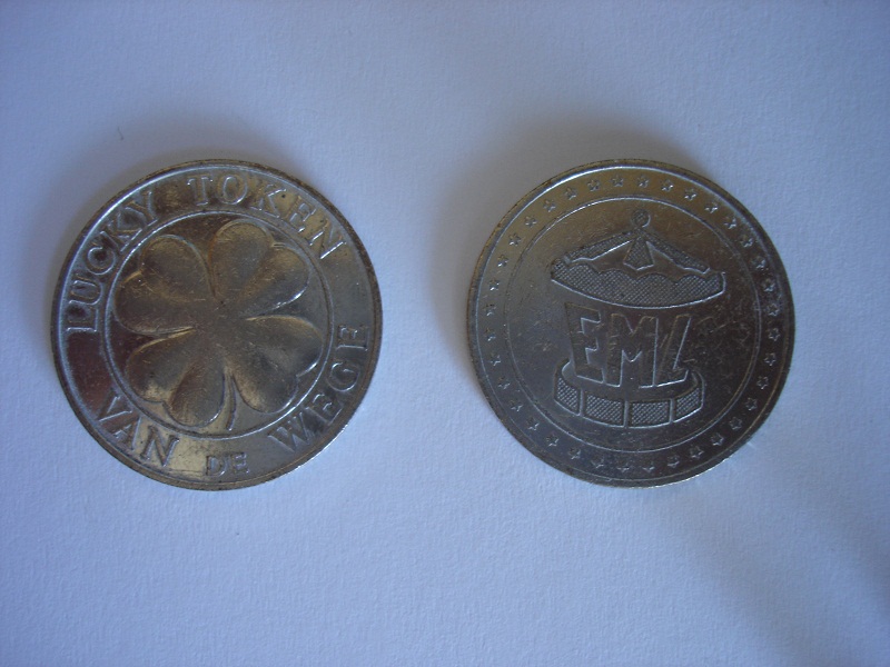

D_D
#248
Ca m'irait très bien tout ça!  :D
Tu me donnes le tarif en MP?
C'est ce que j'ai gardé de cet été comme modèle. Je n'ai pas de pieds à coulisse sous la mais ça dépasse légèrement les 30mm, donc ce doit être les mêmes.
Noelfhim
J'ai pas ce motif là mais ça ressemble beaucoup (encore que le trèfle me dit quelque chose). Je les ai payé 4 centimes la pièce.
