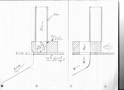

Citation de: gottlieb le Samedi 24 Septembre 2011, 23:18:15 PM
Voici grosso merdo le fonctionnement
Le tiroir possède un trous du diamètre du tube et sa hauteur correspond au nombre de pièces à distribuer ;)
Lorsqu'il se déplace, il vient boucher la base du tube et les pièces contenue dans le tiroir tombent dans une goulotte dirigée vers la réception des jetons par un tous dans la sole de glissement faisant office de support 8)
Il n'y a aucun risque que des pièces ne tombent pas droites lors du "renouvellement du stock"?
#259
Citation de: Storm1981 le Mardi 27 Septembre 2011, 10:24:33 AM
Non si la vitesse du transfert est suffisante et que le tube est correctement chargé (peut être chargé avant et se recharge automatiquement en cours de partie)De plus, la partie arrière doit être légèrement plus bas pour ne pas raccrocher la pièce devant rester ;)
Pour recharger pendant la partie regarde page 10
Système quasi similaire testé au taf pour distribuer et positionner des rondelles plastique ^- (un verin poussant le tiroir à la place de la bobine ;) )

Solkan
Tu peux même le faire avec une hauteur de une ou deux pieces et moduler les bonus avec le nombre de va-et-vient.
Clac-Clac-Clac font les bonus :)
Solkan
Citation de: Solkan le Jeudi 29 Septembre 2011, 10:43:12 AM
Tout à fait ;)
