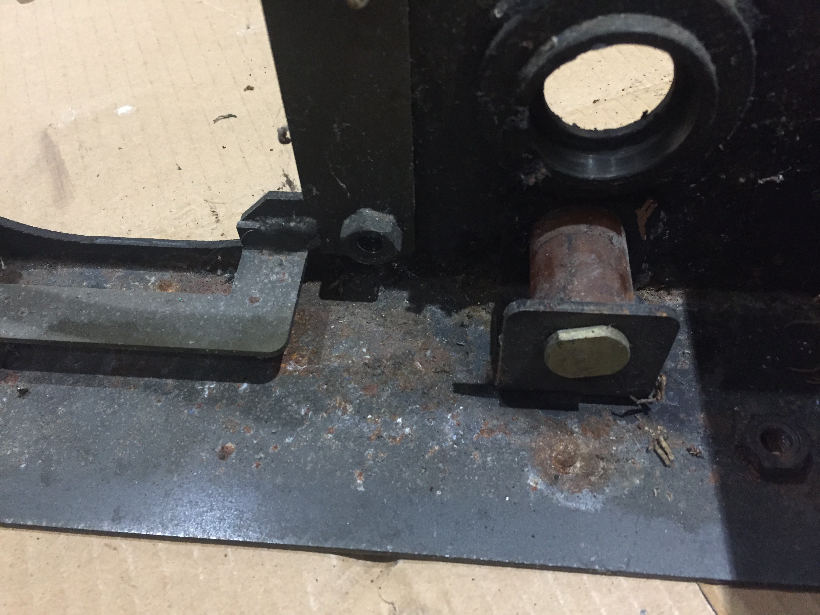

J'ai avancé sur le panel qui était dans état bof bof ::).
C'est gras,rouillé, dégeux
Un peu de nettoyage sur les pièces en mouvement.
Pas grand chose à faire,juste du dégraissage.
Vous remarquerez l'arrache roulement maison.
Après un peu de nettoyant et de peinture pour faire un peu plus "propre"
J'ai du rajouter des rondelles car l'axe du volant n'est pas tout a fait le même ce qui m'a obligé à reculer le bloc moteur de quelques millimètres.

Citation de: yannick60 le Mardi 17 Mars 2020, 00:23:06 AM
Peux-tu nous en dire un peu plus sur ce démonte-roulement ? :) Comment ça fonctionne ?
Et tu trouves encore dans l'Oise des enseignes ouvertes à même de te vendre ces produits ?  :o Je n'aurais pas cru cela possible :).
yannick60
@DUCAT:
Alors voici les bombes de marque auto-k:
@little_rabbit
J'ai pu acheter les bombes le samedi,à cette "époque" c'était encore possible.
Malheureusement j'ai remonté le volant entièrement donc pas facile de montrer le monde opératoire.
En gros ma bidouille s'insère entre l'axe et le roulement.Ensuite je pose les bords de mon outil sur l'étau,il suffit alors de mettre 3 ou 4 coups de maillet sur l'axe et bingo,le roulement est sortie.
