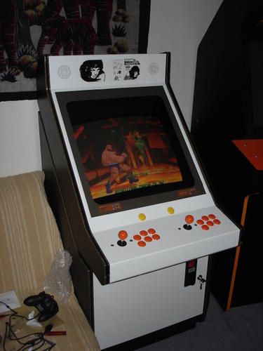

C'est dingue comment 2 bandes blanches de 2cm de large peuvent changer le look de la borne :)
Superbe!!! Tu as indéniablement bon goût!
Processor
Fonzii
Rho oui, bien joué pour les deux bandes blanches!!!

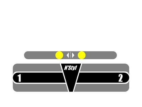

Voici quelques pistes pour le CPO de ma borne... je viens de faire ca vite fait sur powerpoint... faut que je verifie les dimensions, l'emplacement des stick et boutons etc... avant de la refaire proprement en vectoriel.

Je t'ai fait une preview rapido avec tes fichiers, je trouve que le rappel orange du triangle irait bien avec tes boutons. Faudrait un autre dans le marquee et ce serait tout bon ;)

Trop fort :D
Je te remercie grandement pour le photo montage   ^-^. Ca permet de valider ce choix pour le panel. Faut juste que je vois pour décaler les numéros des joueurs vers les extrémités de façon à ce que le "2" ne tombe pas dans les boutons.
Je vais me pencher sur le cas du marquee ce weekend.
Je suis content de mon design... minimaliste mais qui va bien

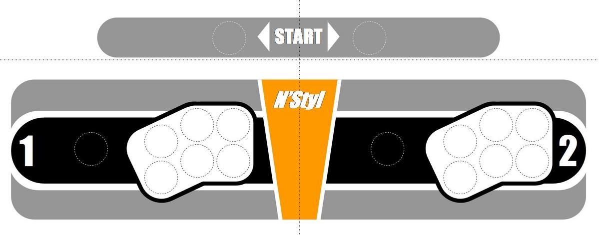

J'ai repensé un peu le CPO de la borne car les boutons débordaient sur le liseret blanc autour du bandeau noir et aussi sur le "2".
Deux directions... soit élargir le bandeau noir... soit modifié le design autour des boutons (plus de gueule).
Ptchnk
#31
une version un peu plus équilibrée du second
Ainsi qu'un essai pour le marquee a partir d'un dessin chiner sur le web.
