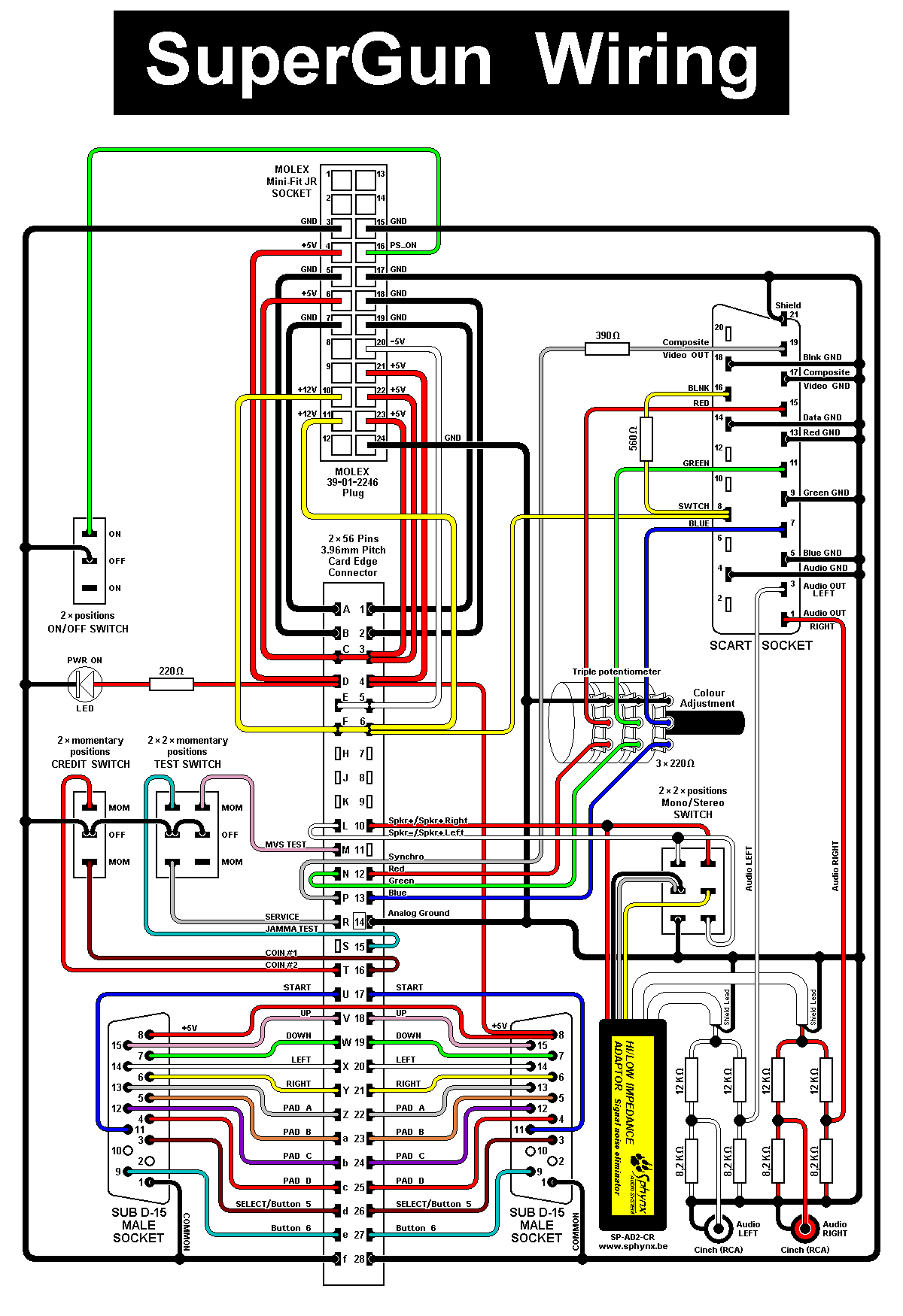

  • Bonjour.
    Le câblage du son est trop simpliste, inapproprié voir même létal pour l'amplificateur audio de certains PCB avec ce schéma.
    En effet la norme Jamma ne spécifie pas si une des sortie HP (HP+ ou HP-) est reliée à la masse, il faut donc considérer qu'elles sont toutes les deux flottantes.
    Hors avec ce schéma la broche L (HP-) du connecteur est reliée à une des masse de la péritel, cela peut être destructeur pour un amplificateur intégré dont l'étage de sortie est disposé en "H" car une des branches du "H" se retrouve court-circuitée à la masse.
    Voici un bien meilleur schéma pour ce qui concerne le son, il nécessite cependant un investissement d'une dizaine d'euros pour acquérir l'adaptateur nécessaire (Electronique Diffusion référence SOB070A ).
    L'adaptateur SP-AD2-CR / SOB070A est à l'origine un convertisseur de niveau stéréo pour auto-radio, il est prévu pour adapter les sorties haut-parleurs flottantes d'un auto-radio aux entrées ligne asymétriques d'un amplificateur voiture additionnel. Il convient donc parfaitement ici pour réaliser l'isolement galvanique et l'adaptation de niveau nécessaires entre la sortie HP du connecteur Jamma et les entrées audio de la Péritel.
    De plus un commutateur Mono/Stéréo d'obtenir un son stéréo avec les systèmes à cartouche compatibles Jamma sauce NEO·GEO.
    « Modifié: Vendredi 08 Février 2019, 16:11:14 pm par gc339 »

  • haha, voila qui m'intéresse.
    Merci Gc, je vais regarder ça de plus prés, je voudrais pas flinguer mes PCB.
    De toute façon, je voulais rechercher une solution pour mettre des sorties ligne, histoire de pouvoir donner à manger proprement à ma MPC (j'adore les sons de ces jeux, et je n'ai jamais été satisfait par leur émulation, ils perdent toute leur patate). Je pense donc que je vais réaliser ce petit montage.
    Pas le temps ce soir, mais demain, je passe commande.
    Cooooool :D

  • Rendons à César ce qui lui appartient : l'idée d'utiliser un adaptateur pour auto-radio ne vient pas de moi, je l'ai trouvée à l'époque sur le site de "dasfool" maintenant défunt où il décrivait la fabrication de son supergun.
    Encore ne faut il pas utiliser n'importe quel adaptateur, certains sont démunis de transformateurs audio pour réaliser l'isolation galvanique. Le SP-AD2-CR de Sphynx / SOB070A d'Électronique Diffusion, lui, en est pourvu.
    Cet adaptateur a évolué depuis l'époque où j'ai dessiné ce schéma de supergun. Sur le dernier adaptateur que j'ai acheté en Août dernier, les fils Jaune, Gris, Noir et Rouge du raccordement HP ont été remplacés par deux câbles scindex Gris et Vert. De plus deux connexions de masse ont été rajoutées. Évidemment le schéma de raccordement, au dos du blister, n'a pas été mis à jour !
    « Modifié: Vendredi 09 Octobre 2009, 22:33:23 pm par gc339 »
