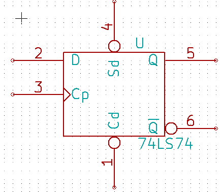

PS : c'est quoi une bascule D?... Je viens de jeter un œil sur Google, mais je n'ai rien compris à l'explication que j'ai trouvé  :-\
toto44
ok, alors ça sera 1.13 tour a peu près pour le réglage de ton volant.
La bascule D recopie sur la sortie Q ce qu'elle a sur son entrée D lorsque elle voit un front montant (c.a.d. passage de 0 à 5v) sur l'entrée Cp.
En rebouclant la sortie /Q (l'inverse de Q) sur l'entrée D , on obtient un diviseur par 2.
il faudra 2 impulsions de l'encodeur sur l'entrée CP pour avoir 1 impulsion sur la sortie Q.
la résolution sera alors de 1024 pas/ tour.

Ok là c'est clair, j'ai pigé  :D
Effectivement, si le souci vient de l'encodeur, la solution n'est pas très compliquée à mettre en œuvre.
