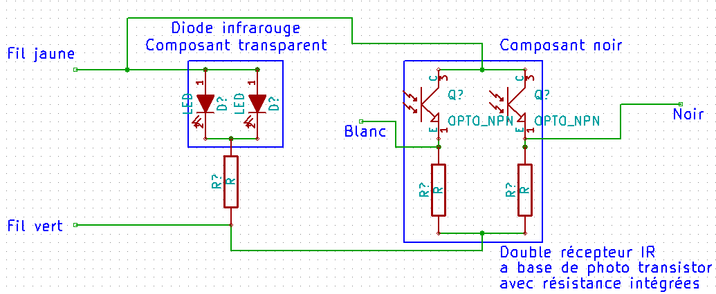

toto44
Très intrigantes les photos du pcb....
j'essaye de refaire le schéma, mais je ne retombe pas dans du classique.
la position de l'émetteur (diode IR) et du récepteur est bizarre, ils ne se font pas face (les lentilles sont dans la même direction).
Sinon pour un encodeur quadrature, il faut les 2 canaux (obligatoires) pour pouvoir déterminer le sens de rotation.
as tu les références des composants translucide et noir?
on voit 7-3 sur le dessus du noir, il y a peut être des inscriptions au dos?

toto44
Les canaux "INV" sont les sorties complémenté de chaque signaux de base( cad quand l'un sort 0v l'autre sort 5v et vis versa).
on se sert de ce type de sortie en même temps que les signaux de base pour les immunités aux bruits.
Alors surtout ne te fie pas à la couleur des fils!
en refaisant les schémas je pense que le vert est la masse et le jaune le +5v, mais j'en suis pas complètement certain.
Fait déjà le test de continuité de la masse pour retirer une inconnue.
et si tu me trouve le 5v c'est encore mieux!
Sur ce type de montage il faut 2 photo-diodes pour déterminer le sens de rotation. Je suis donc partit du principe que sur l'encodeur logitech elles sont moulés dans le même boitier d'où le nombre de pattes de chaque composant.
toto44
Perso d'après les photos, je pense à ça :
Maintenant, un composant qui contient 2 photo transistor et 2 résistances en interne ça m'interroge beaucoup.
Qu'en penses tu?
V8 Ben
Alors, les news de la journée :
J'ai pu finir entièrement la partie mécanique, le volant est enfin remonté dans le cockpit. Je dois affiner un peu les réglages des butées, mais dans l'ensemble ça le fait. C'est déjà une incertitude en moins sur la liste  :?
Pour l'encodeur... Je viens de faire le test de continuité de la masse. Toto44 avait raison, c'est bien le fil vert (il est trop fort... il m'énerve  :D ).
Quand au +5V, après prise de mesure au voltmètre, il s'avère que c'est le fil... jaune... Encore gagné  ^-
Donc avec ces infos, je peux alimenter le BAUMER. Par contre, il y a toujours cette histoire de canaux A et B. Je les branche comment, vu qu'il n'y a que de 2 pattes prévues sur le PCB Logitech.
