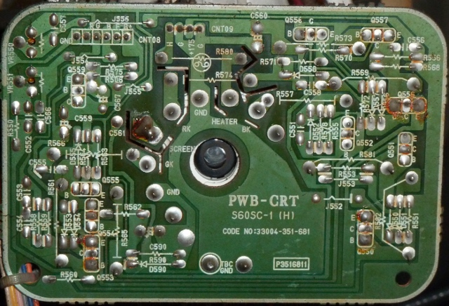

Je viens d'ouvrir la tv, il semblerait que j'aie une réf du type "s60sc-1" pour le châssis.
J'ai pu trouver des schémas pour le s60sc à cette adresse mais n'étant pas spécialement doué en électronique, j'ai bien peur que cela ne me serve pas à grand chose.

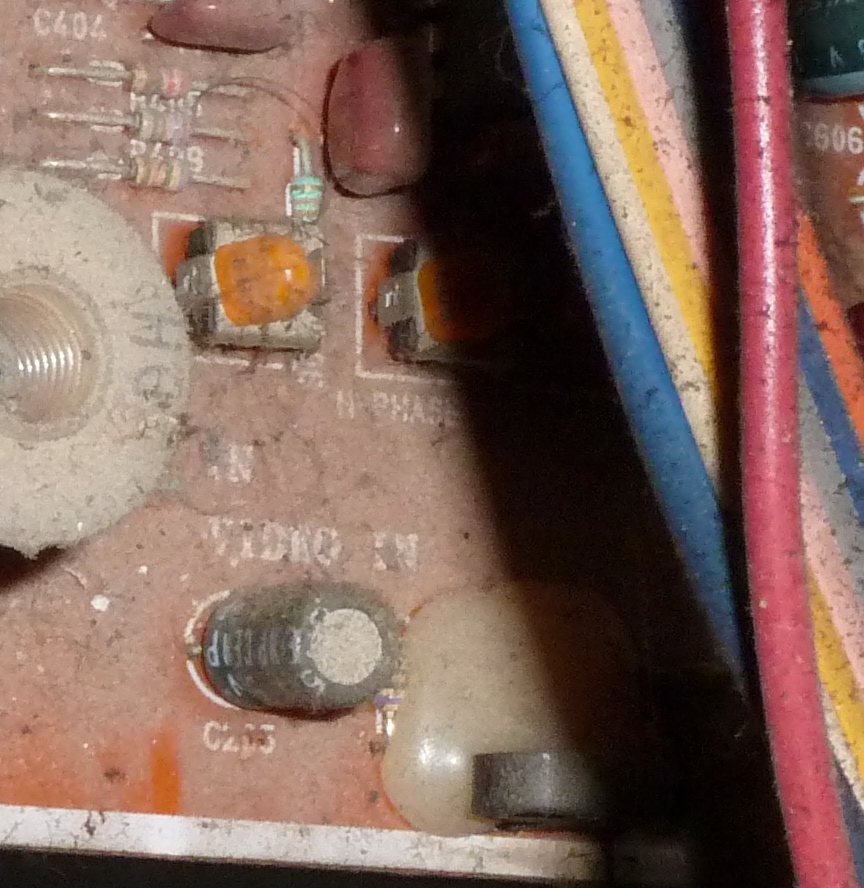

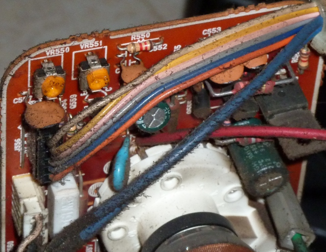

Je suis bien tombé sur quelques potentiomètres, tous nommés VR-quelquechose, et sous la couche de crasse, je crois arriver à lire H Phase à côté de l'un d'eux.
