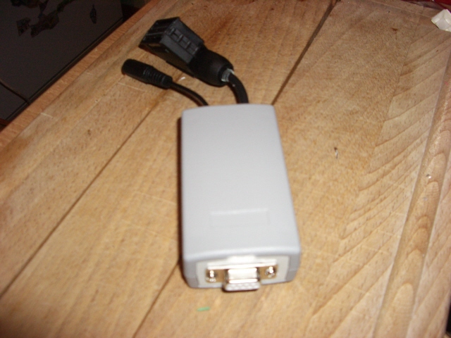

J'avais utilisé une boite boite toute faite par Ultimarc pour brancher la ps2 sur mon Wip OkBaby Replay.
Par manque de temps et de peur de griller l'écran, j'avais pris un raccourci!
La PS2 c'est bien, mais une Xbox(1) ... Mame c'est mieux  :D
Il me fallait une 2ème boite à + de 40 Euro FDPin  :P
Alors j'ai foncé dans le magasin d'électronique le plus proche et pour environs 10 Euros j'arrive à ça.
et fermé ...
Que j'ai branché avec un boitier multi-prises péritel (sélecteur manuel) et en entré la PS2 et la Xbox
^-^ Ça marche  ^-^
L'image est superbe sur les 2 consoles.
