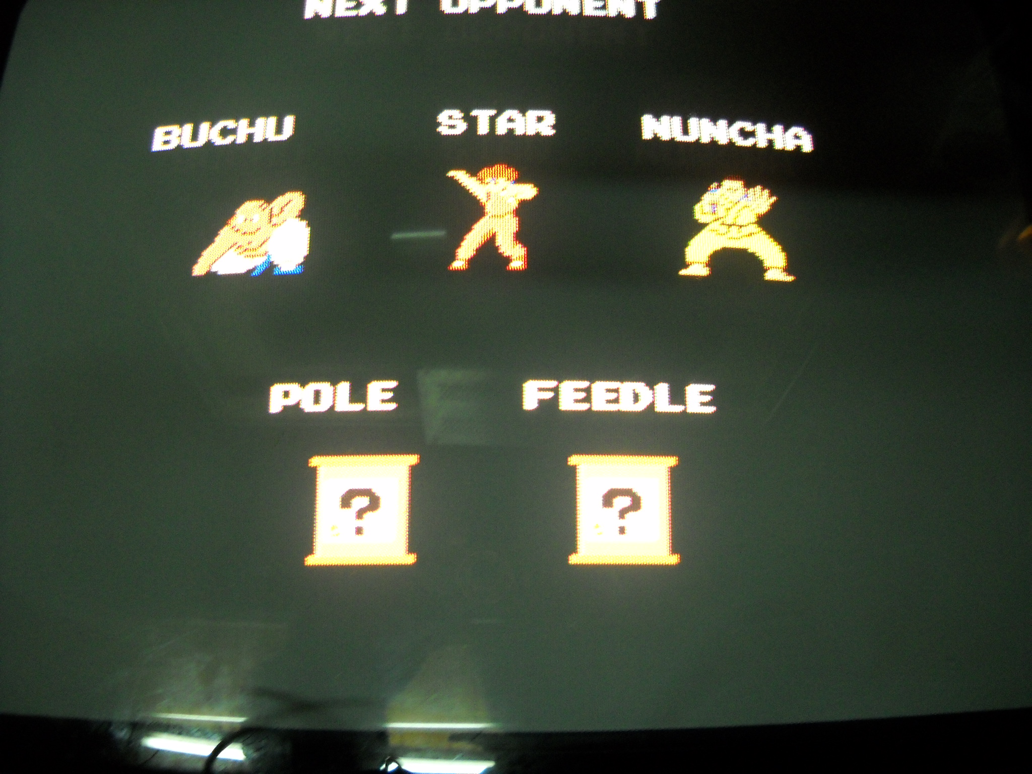

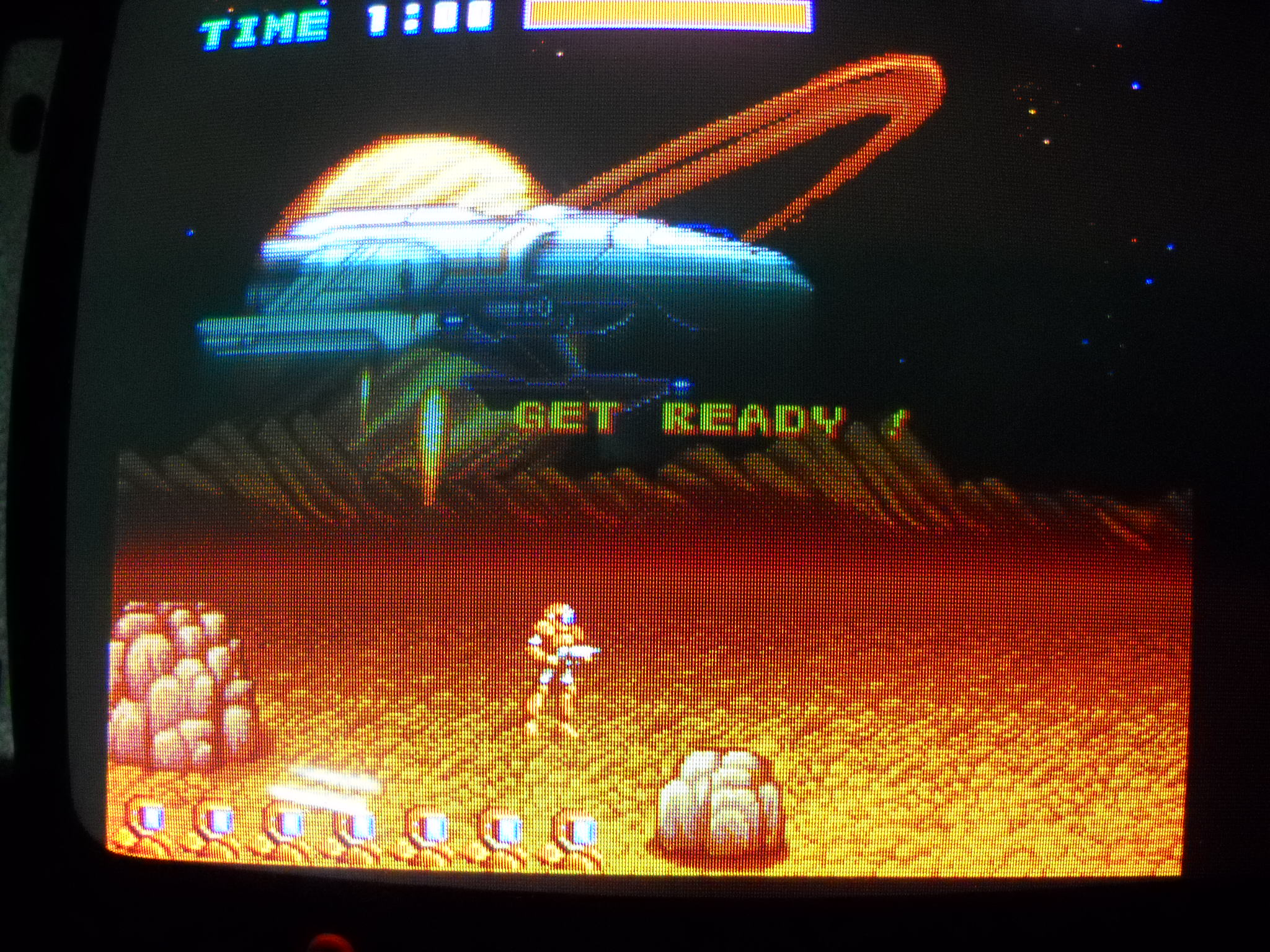

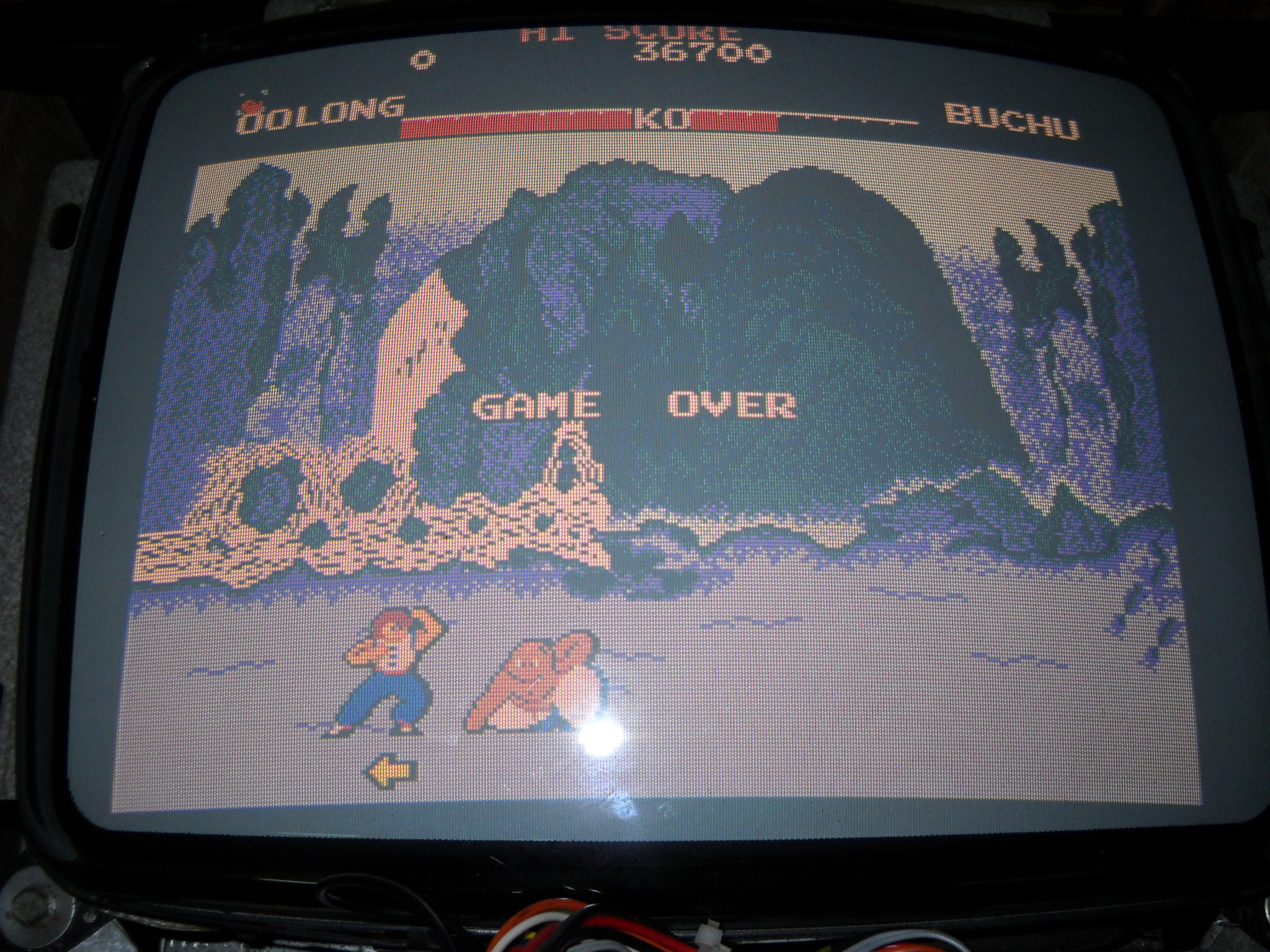

voici un modèle des couleurs topé sur youtube :
les couleurs ont l'air d'être les mêmes ( décor persos fringues flèche jaune ) hormis la barre d'énergie,
mais çà c'est peut être un boot que tu as ?
ton écran est bien réglé au niveau des cut off des r g et b ?
peut être çà tout simplement ?
regarde le nom des persos. il doit être blanc.
et il te sors un signal rose.
donc ?  =?=
(indice = blanc = R+G+B) :D

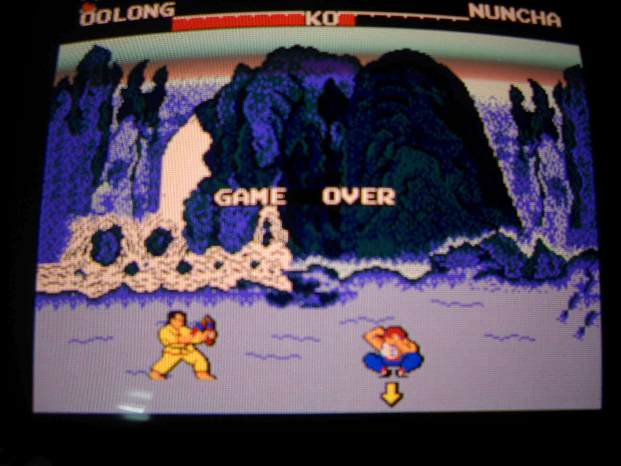

merci pour vos reponses mais c'est pas l'ecran puisqu'il affiche parfaitement les couleurs
sur les autres jeux  ^-^ ^-^ ^-^
le jeu est un bootleg en effet et je ne sais pas pour quoi ca merde c'est p.tain
de couleurs mais bon j'ai le son c'est peut etre mon adaptateur qui merde comme je n'ai que ce jeu en konami je ne peux pas teste sa fiabilite >:D >:D
j'ai fais plusieurs inversion de rgb mais pareil
le bleu est bon le pantalon du hero est bleu
mais le blanc n'est pas blanc je poursuis mais recherche, faux contacts?
                                                         mauvais branchements?
                                                         le jeu lui meme?
zut, ma devinette n'a pas marché
j'avais il y a quelques années une master system qui me rosissait le jeu. c'était un pin vert qui était dead.
dis mois si tu ne vois ne serai-ce qu'une once de vert et je te paye un pot :D
indice: le signal vert
desole je n'ai pas compris la devinette :-\ :-\ :-[ :-[
elementaire mon cher maldoror68 en effet ta deduction est exacte c'est le vert  ^-^ ^-^ ^-^
apres reverification minutieuse de mon adaptateur j'avais branche la synchro et pas le vert
le pin juste a cote qu'elle truffe alors :D :D :D :D :D
merci de votre aide c'est maintenant fully op.
par contre j'ai toujours des soucis de rom 1 bad par intermittence  :( :( :( :( :(
la je sais pas  ;) :)
ma devinette était:
blanc = R+G+B
donc rose = blanc - vert. c.q.f.d. <:)

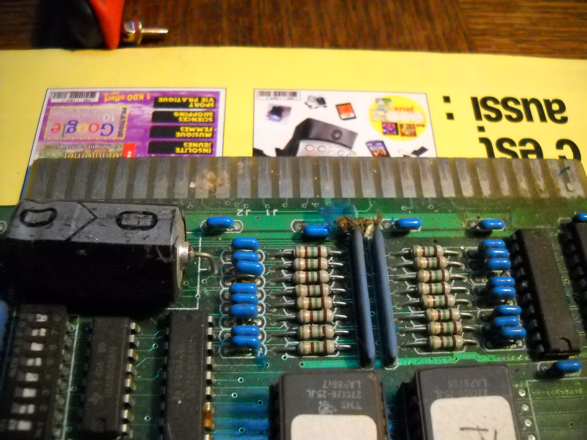

pour ta rom bad, un petit bain de pcb et de pattes d'eprom ne fait de mal a personne  ^-
as tu vérifié ton 5v?  =?=
ok pour devinette, pour le 5v non pas de verification ca joue sur le comportement de la pcb ^- ^-
je ne suis pas au point sur ce genre de truc :-\ :-\
le bain est fait mais je n'ai pas nettoyer les eproms :-[ :( :-\ :-\
merci de ces conseils

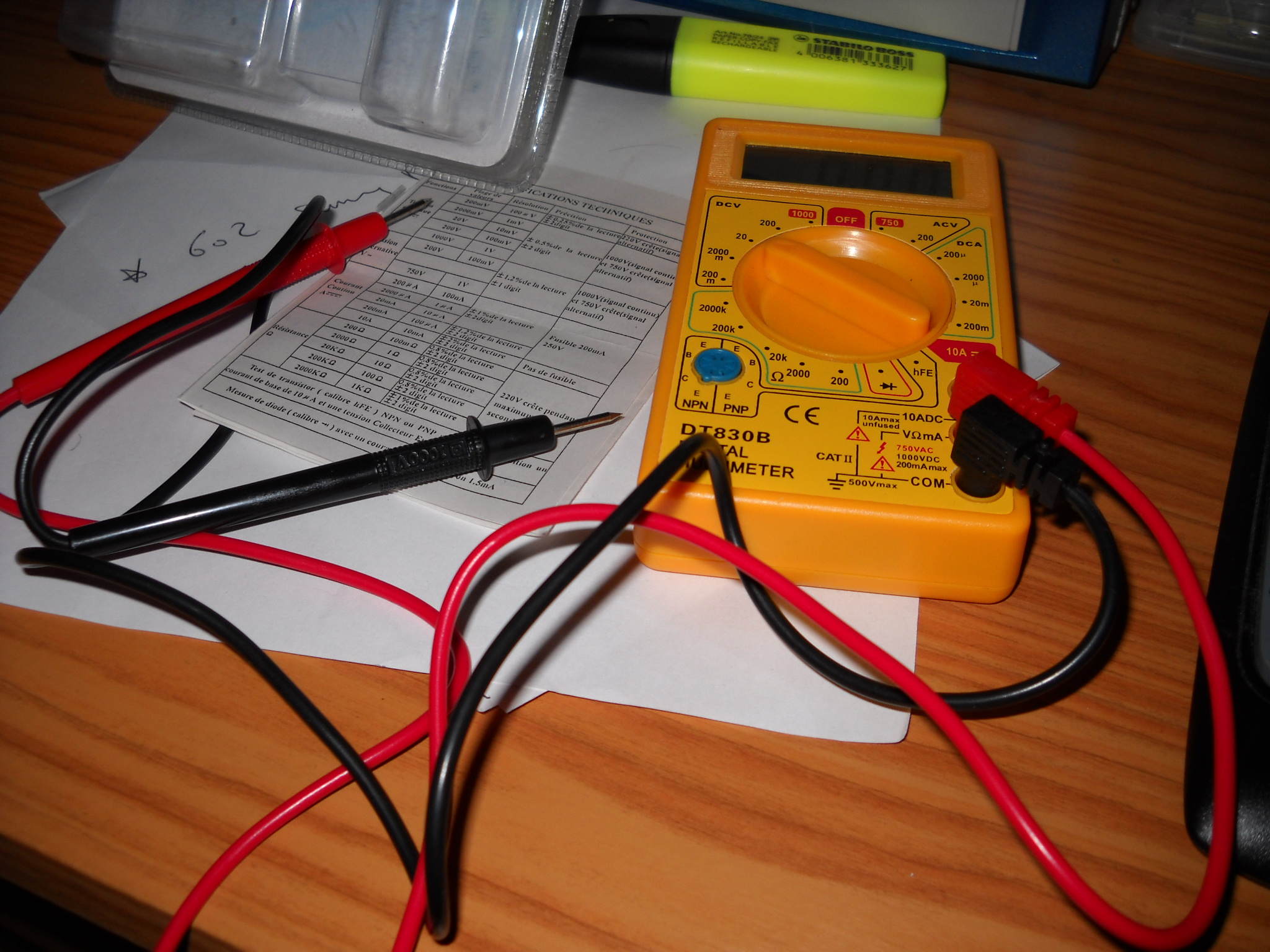

4,02 volts au jamma  le + 5 v
5,13 volts a l'alim
11,63 volts au jamma
12,13 volts a l'alim
4,30 volts au jamma  le -5v
4,76 volts a l'alim
moi ca me dit rien du tout :-\ :-\ :-\ :-\ :-\ :? :-[
instrument de test dt 830 b digital multimeter :

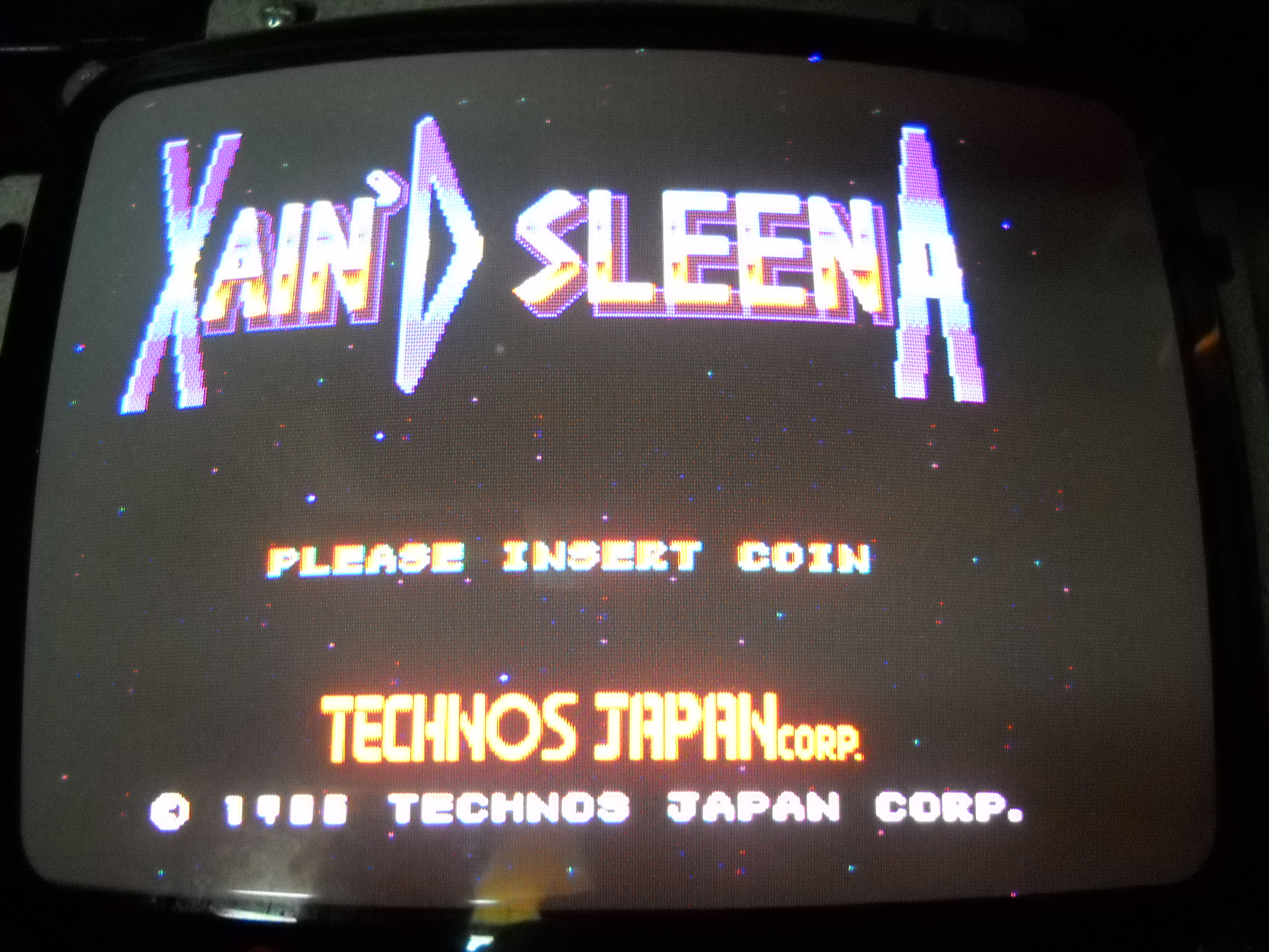

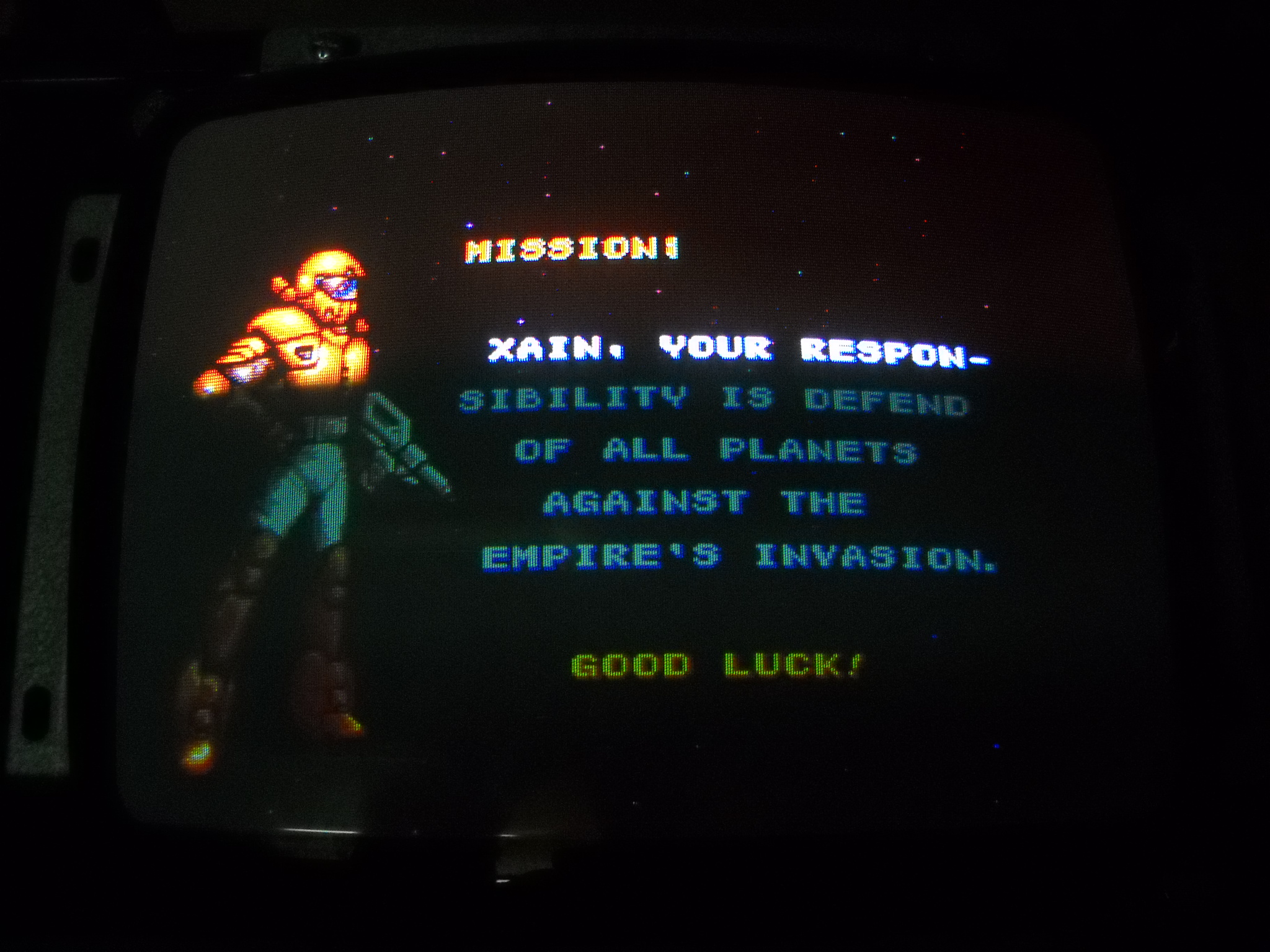

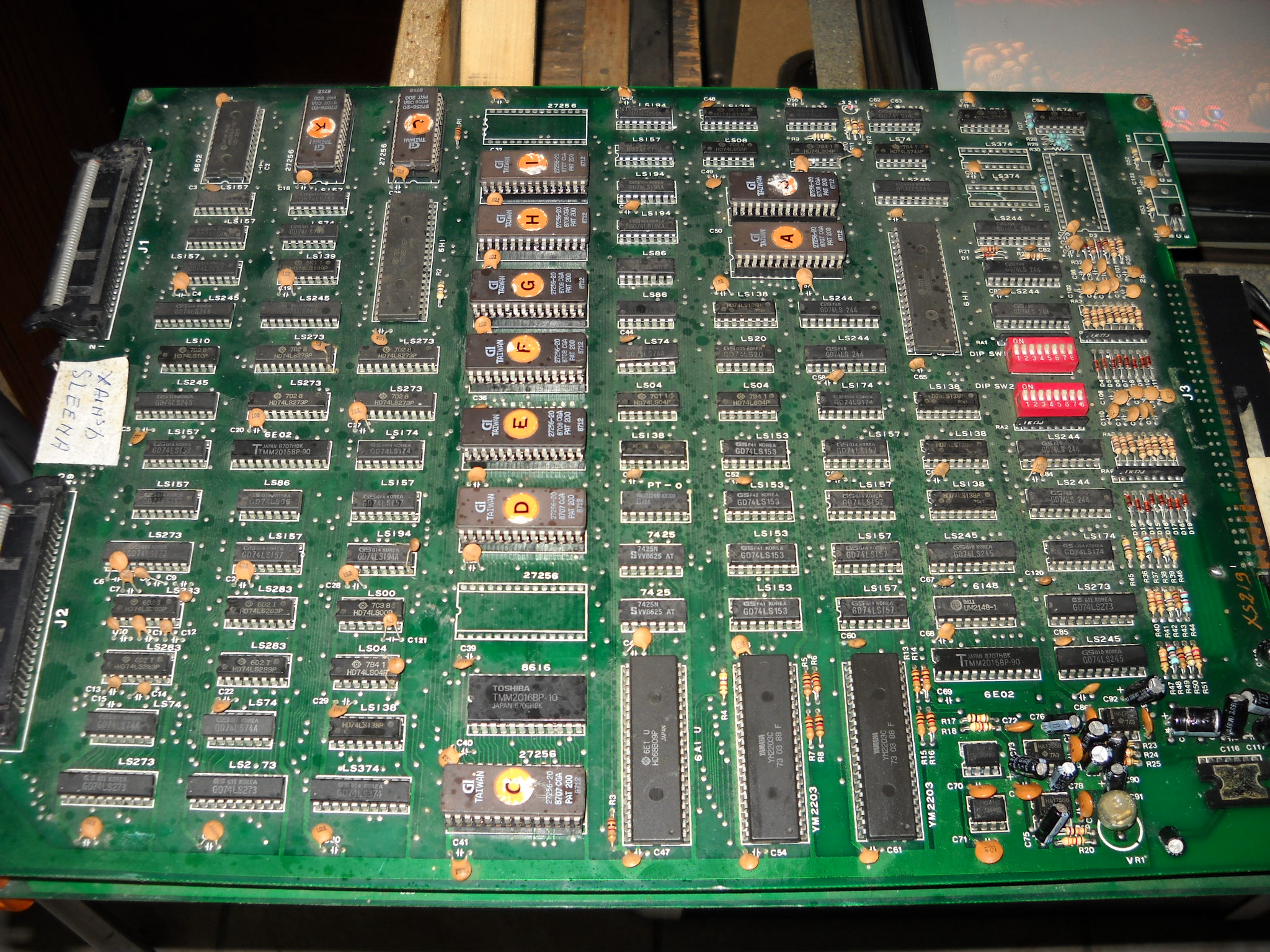

apres je me dis je ressors les cartes en pannes et une vielle XAIN'D SLEENA :
pas si morte que ca finalement :
je l'avais nettoyer eproms et puis rien alors en stock je la ressort et elle revit =?= =?=
enfin presque :-\ :-\ :-\ :-\ :'(
elle demarre une fois sur trois faut que je redemonte tout et nettoyage en profondeur ;) ;)
et apres un peu de bombe contact du son mais pas longtemps =?= =?= ;D
j'ai encore du pain sur la planche et c'est bien ^-^ ^-^ ^-^ ^-^
merci de votre aide  ^-^ ^-^ ^-^ ;) ;)
#24
ton alim est un peu faible.
c'est pour ça.4.02 v c'est pas assez  :)
les jeux ne démarrent que rarement ou partiellement sous 4.60 v AU PEIGNE JAMMA .
reprends tes mesures afin que tu arrives a 5v sur le jamma avec la pcb de branchée
tu peux monter entre 5v et 5.10v sans soucis
sache que en fonction de la taille et la puissance consommée par le jeu, tu devra surement re-regler ton 5v sur le peigne.
et oui! pour chaque jeux, la distance kilométrique des pistes n'est pas la même, leur "résistance" non plus!  ;)
bienvenue dans le monde de l'arcade  :D
en cas de nettoyage d'eprom ,fait juste gaffe a leurs pattes, c'est fragile ces bêtes la (pas de clipsage trop brusque sur le support tulipe  :-\)
 ;D  Xaind sleena,   tu vas en baver,  un bon vieux jeu difficile.  (je le onecréditais qd même  :D... après des mois de pièces engoufrées  :'( )

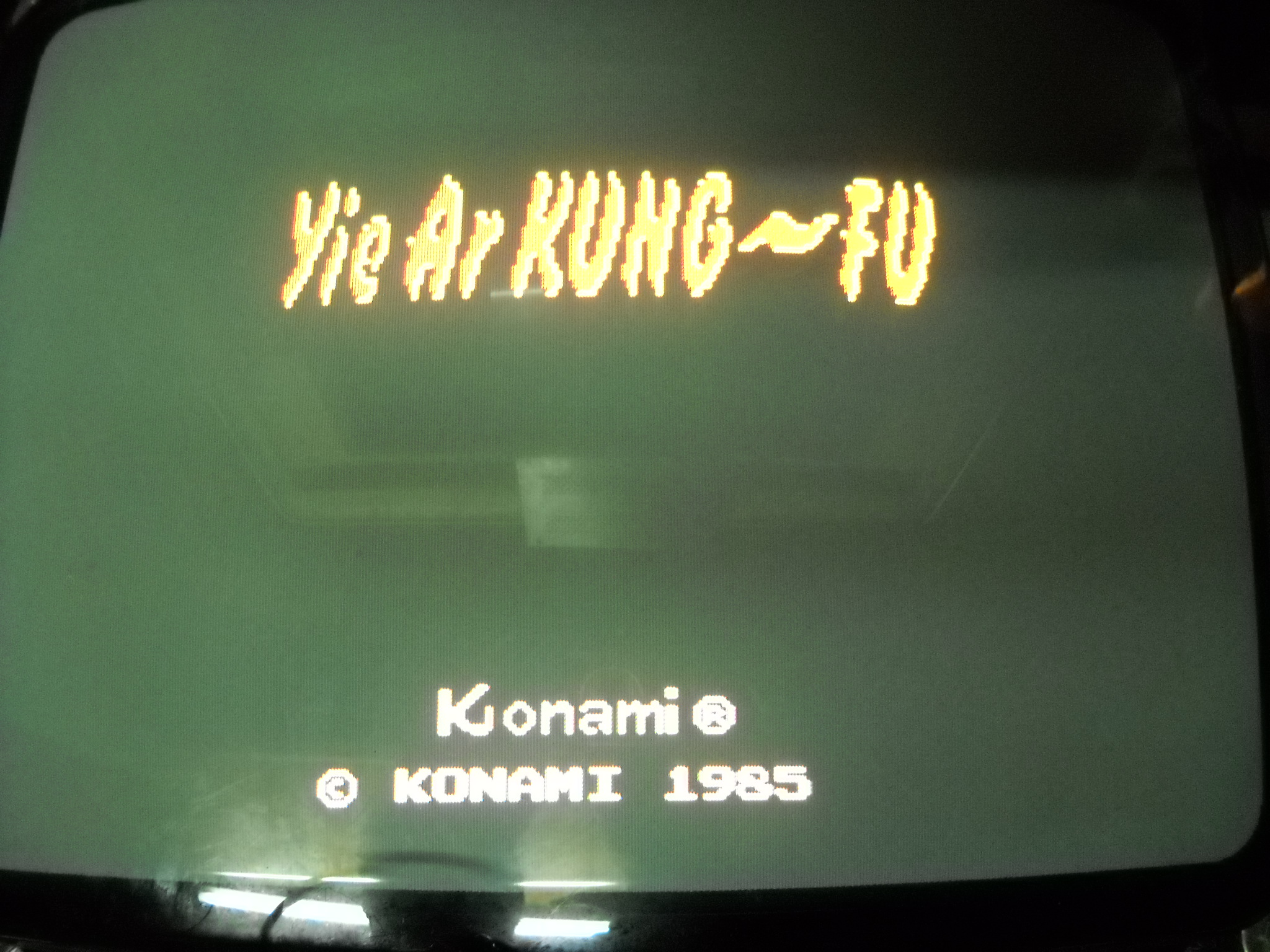

bon ben en ce qui concerne yie ar kung fu je crois que la rom 1 est morte  >:( >:(
j'ai maintenant rom 1 bad a chaque fois  >:D >:D
mais si je pouvais avoir une indication c'est quoi cette rom =?=
en plus c'est un boot alors pour le schema c'est pas le top mais bon,
merci de votre aide ^-^ ^-^ ;)
a++
apres debut de contruction d'autre adaptateur le yie ar kung fu remarche enfin pour le moment
c'est possible que en montant demontant l'adaptateur celui-ci a fini par mourir  >:D >:D
a ces adaptateurs bon je vous tient au courant de ces nouvelles evolutions ^-^ ^-^

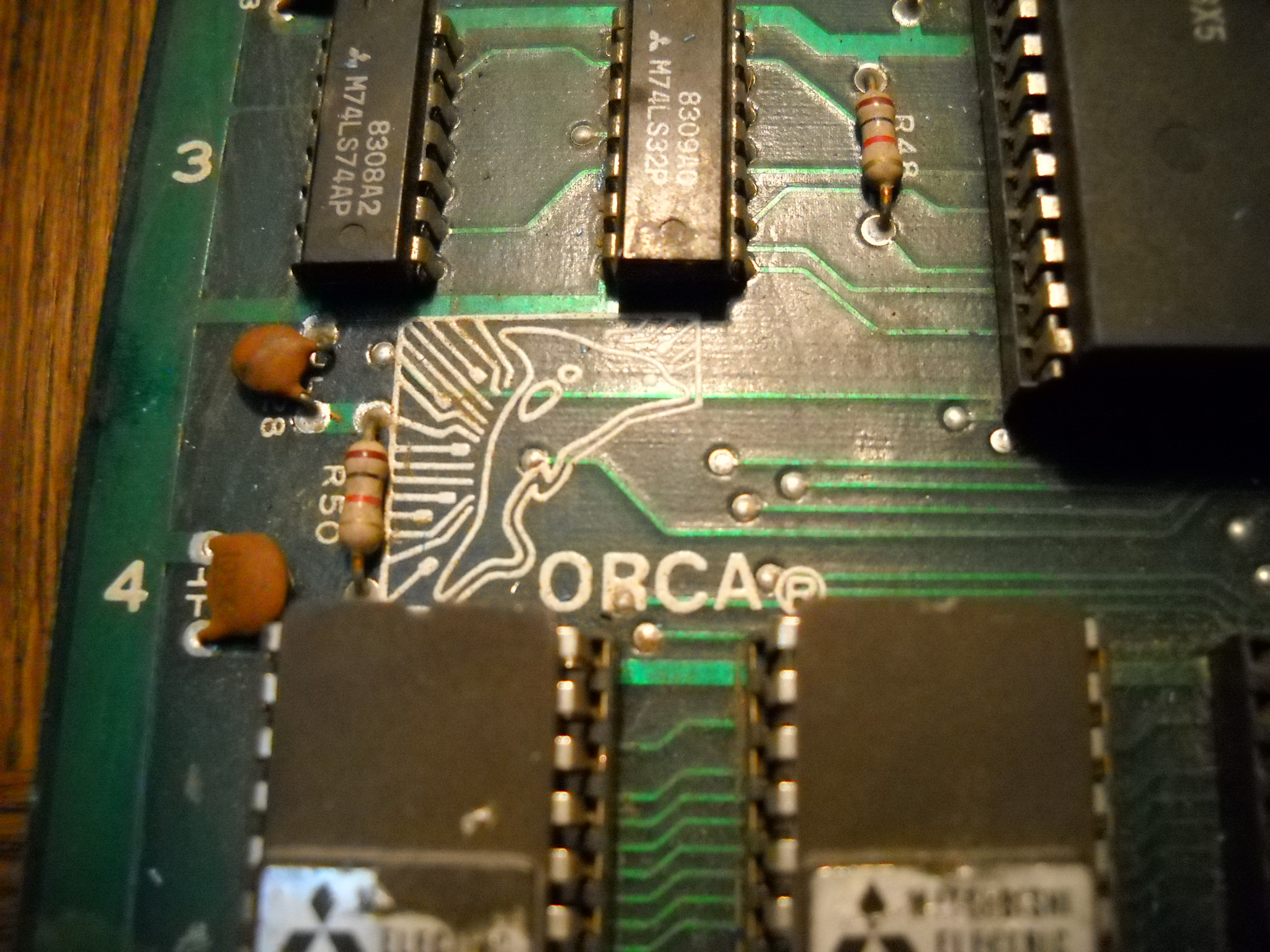

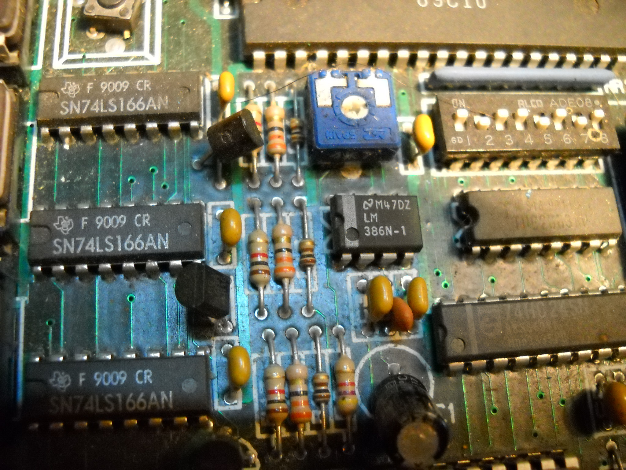

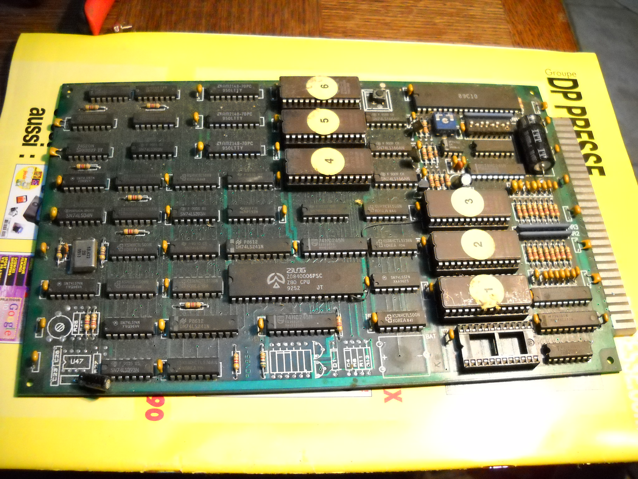

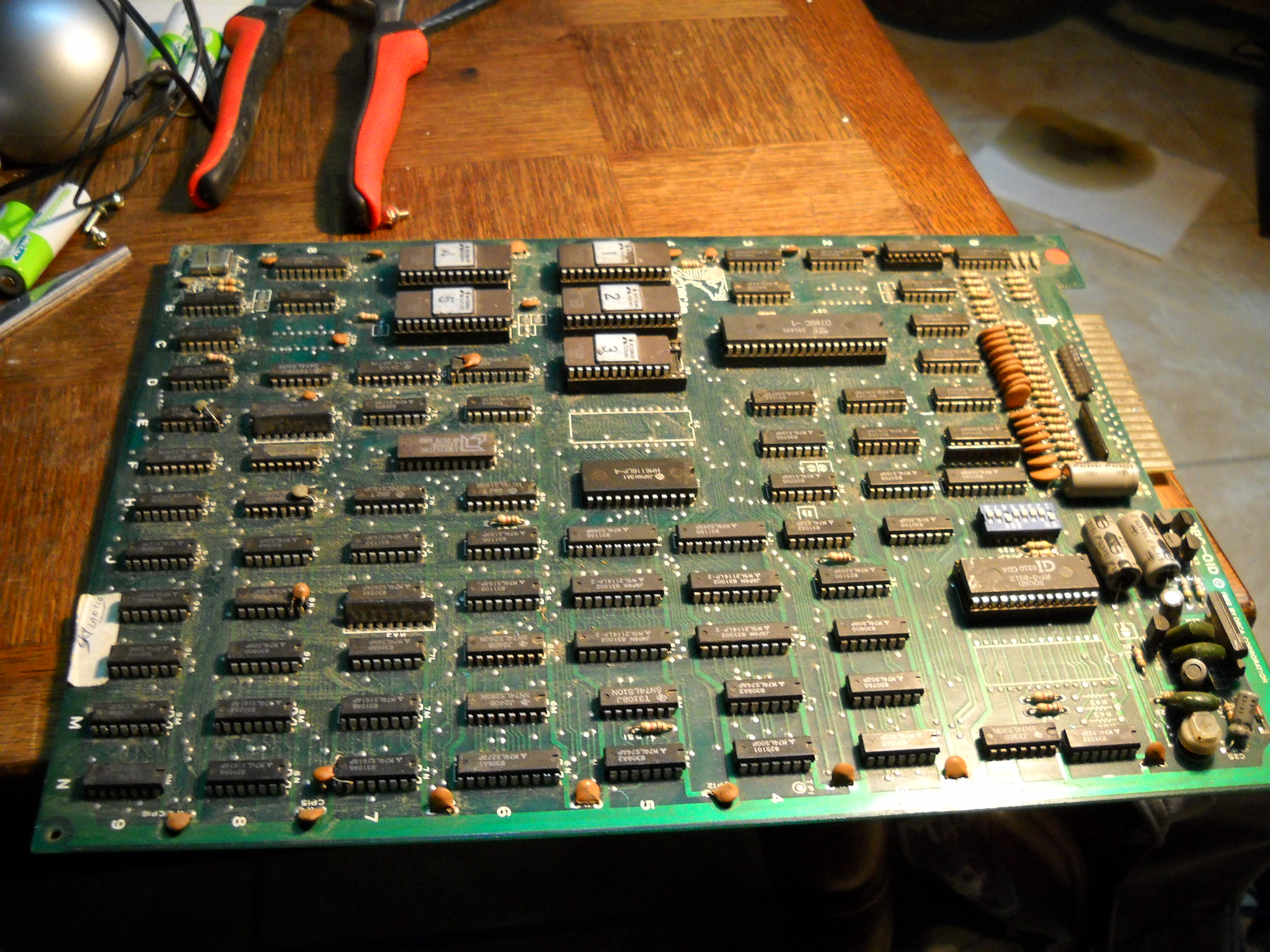

salut a tous nouvelle question  =?=
voila j'ai trouve 3 pcb sur le net mais y ' en a deux je sais pas ce que c'est  =?=
je cherche le pinout si quelq'un le connait au cas ou  :-\
la premier c'est une sky lancer d'orca (pinout trouve sur klov) :

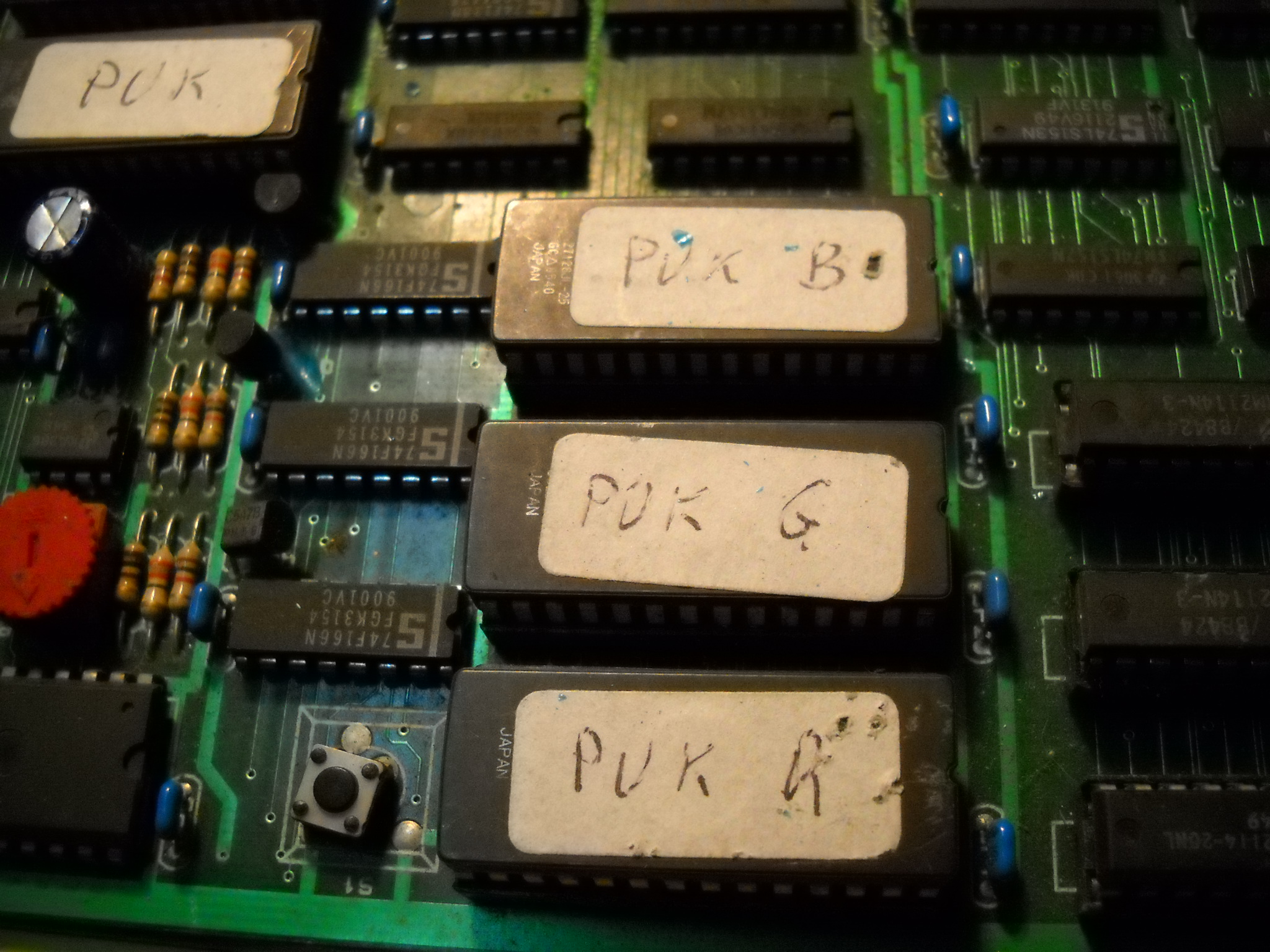

les autres celles dont je recherche le pinout :
il y puk sur des eproms  ::) ::):
une sorte de led :
le connecteur : 28 pins par face
l'autre meme genre :

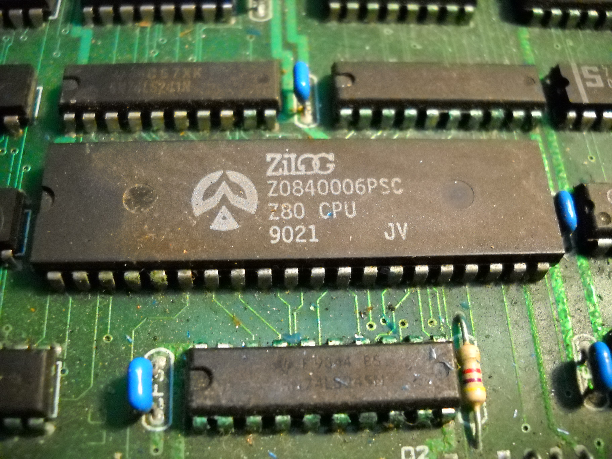

les composants, un boot anime par un zilog z80 :
merci de votre aide
