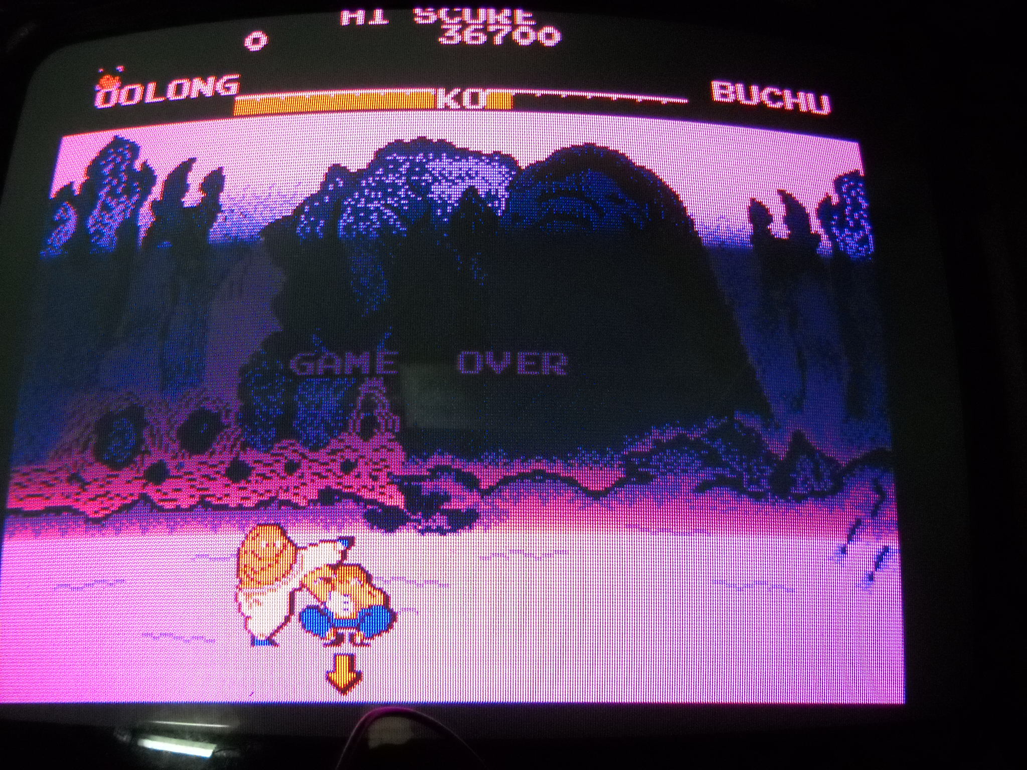

ca c'est le contenu du set2 mais il me manque quoi est-ce que c'est ca rom 1 bad :
g16_1.bin b68fd91d
merci de votre aide
bonjour en fait non la rom est bonne a ces pcbs >:D >:D
mais apres nettoyage complet + demontage complet + sechage + bombe contact
nous arrivons a ca :
[/url
le jeu se lance sans probleme :
[url=http://hico-srv022.pixhotel.fr/sites/default/files/gamoovernet/20101106173335-sentinelle-DSCN1591.jpg]
et le jeu :
a petit probleme de couleur semble-t'il?
mon adaptateur fait maison  :-* :-* je me suis trompe sur un des fils rgb mais c'est pas grave :? :? :? :? :?
bon je vois ca et je repost des que c'est bon  :P :P :D :D :D ;) <:)
mais j'ai inverse quoi ? le bleu avec le vert
                          le rouge avec le vert
                           le vert avec le rouge  :( :( :-[ ::)
