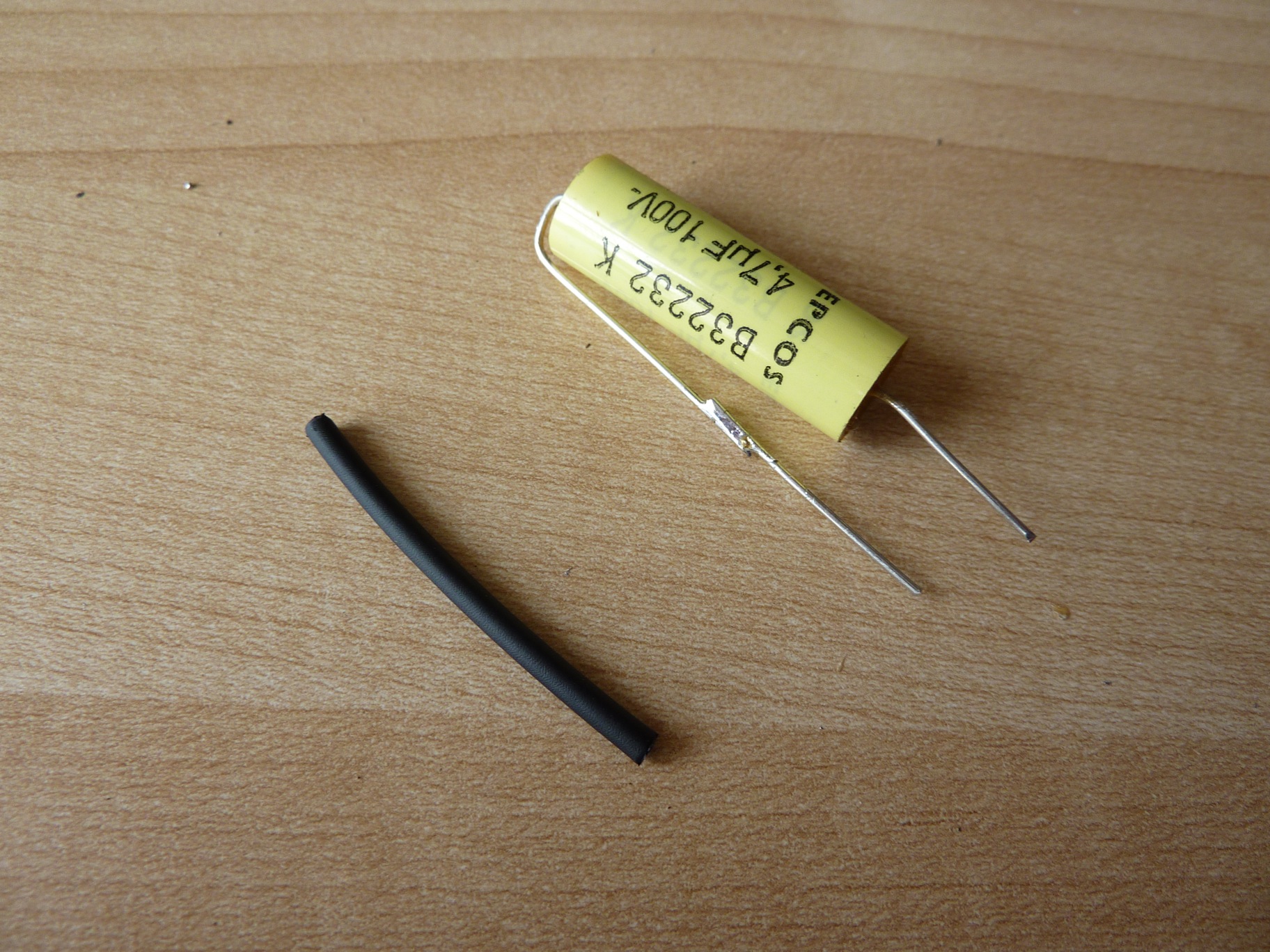

Un petit point sur l'avancement : comme prévu j'ai reçu tout le materiel dans la semaine et donc après une après midi de travaux, le WIP a bien avancé :-)=
J'ai finalement craqué pour la station Weller WS 81 et après l'avoir longuement utilisé hier je dois dire que je ne regrette pas l'investissement. Quel confort d'utilisation !
Je me suis donc attelé en premier au changement de tous les condensateurs chimiques. je ne détaille pas l'opération ce n'est pas compliqué il suffit de prendre son temps, à part pour C42 qui est remplacé par un condensateur à film plastique :
Première étape : rallonger la patte trop courte pour l'installer verticalement :
Deuxième étape : isoler avec de la gaine thermo :
Et enfin troisième étape : insertion dans le mouchoir de poche :)
J'ai également changé C206 qui était cassé (cf post précedents)

mesuré à 109 kOhm -> Hop à changer !
Sur les conseils de gc339 je vérifie aussi RV3 -> valeur faible, changé aussi donc.
Je pense que je vais tous les tester au final, là sur 2 vérifiés ils sont tout les 2 très loin de leur valeur normale...
J'ai terminé par le changement du transfo THT, pour rappel ce n'étais pas la bonne référence qui était installé :
Déssoudage :
Apres nettoyage à la tresse et à l'alcool pour les vieux dépot de flux, j'ai installé la nouvelle, et finalement c'est peu être pas si mal de ne pas avoir reçu un modèle fabriqué par HR Diemens : celle-ci a l'avantage de passer sur la platine sans avoir a modifier le radiateur en aluminium  ^-
La traditionnelle photos de famille des retraités :  =:))
Viens ensuite l'heure fatidique du premier essai apres toutes ses modifications ! j'en menais pas large  >:D
CA MARCHE !  :-)= :-)= :-)= :-)= :-)= :-)= :-)= :-)= :-)= :-)= :-)= :-)=
Super content sur ce coup là, l'image est superbe, la tension sur D17 est maintenant pile poil dans la valeur attendue : -190V (-200V avant)
C'etait la première fois que je faisais ce genre de manipulation et j'y serais jamais arrivé sans l'aide de ce forum !  un grand merci particulierement à gc339 ! ^-
Voilà c'est une belle étape de franchie, mais ce n'est pas encore fini, la suite arrive... 8)
