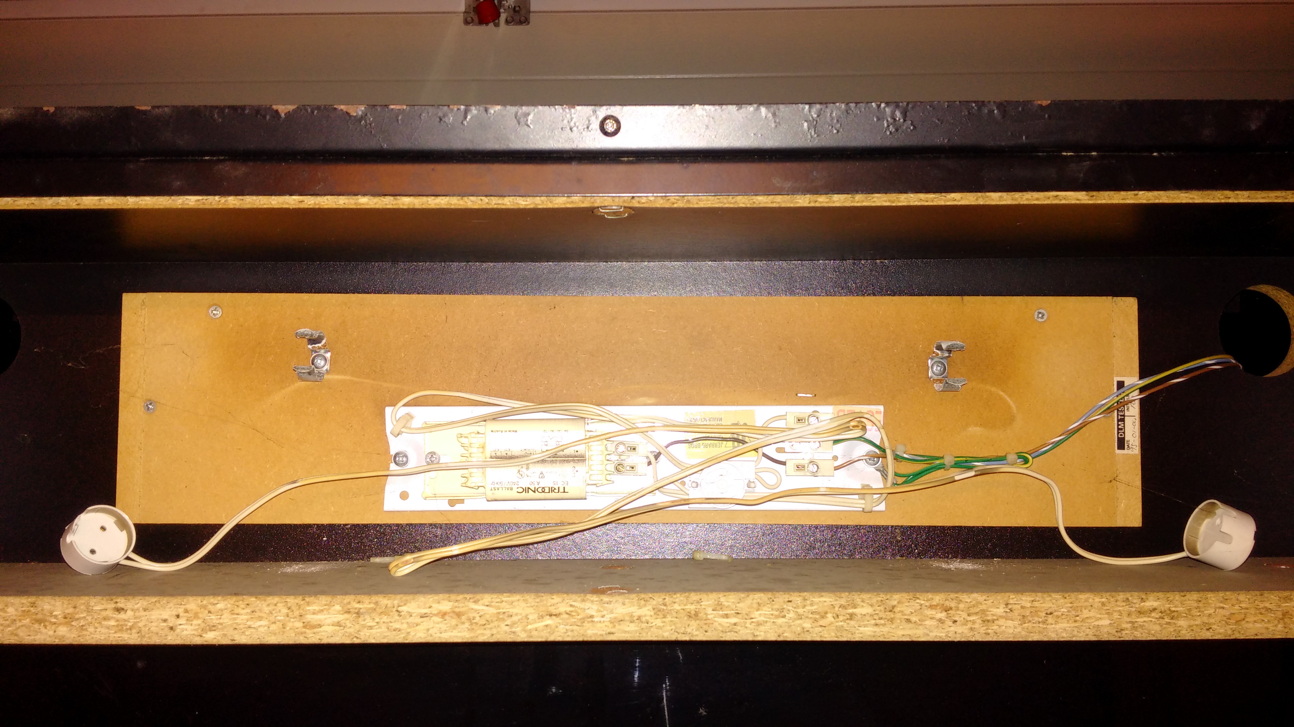

Quelques photo de la borne en cours de démontage
Manque le néon que je vais devoir racheter.
L'état esthétique est très correct. Quelques traces de rouille par ci par là.
Le WIP ne devrait pas durait longtemps :)

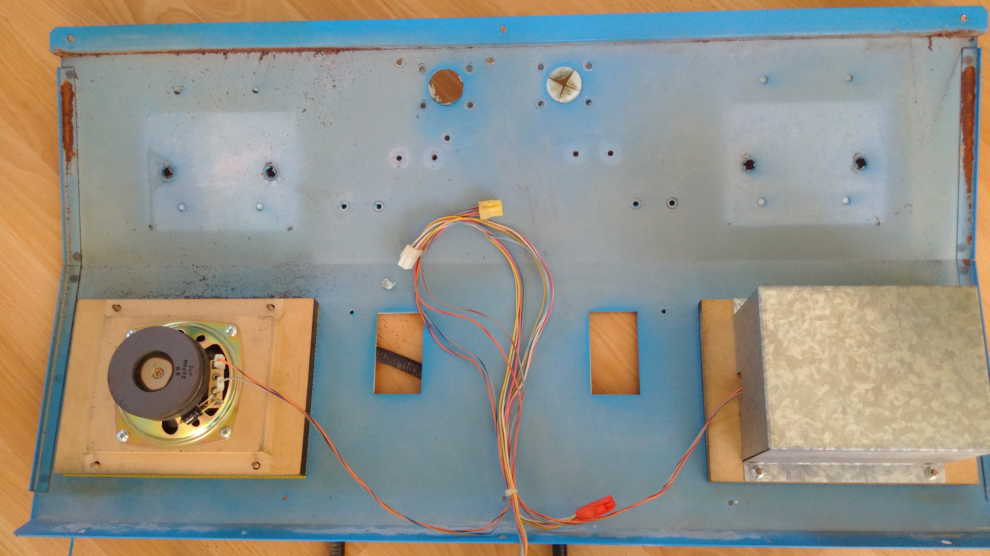

Le démontage continu
La plaque qui supporte les pistolets et les haut parleurs est recouverte d'un film plastique bleu bi abîmé. Il devrait être simple de le remplacer.

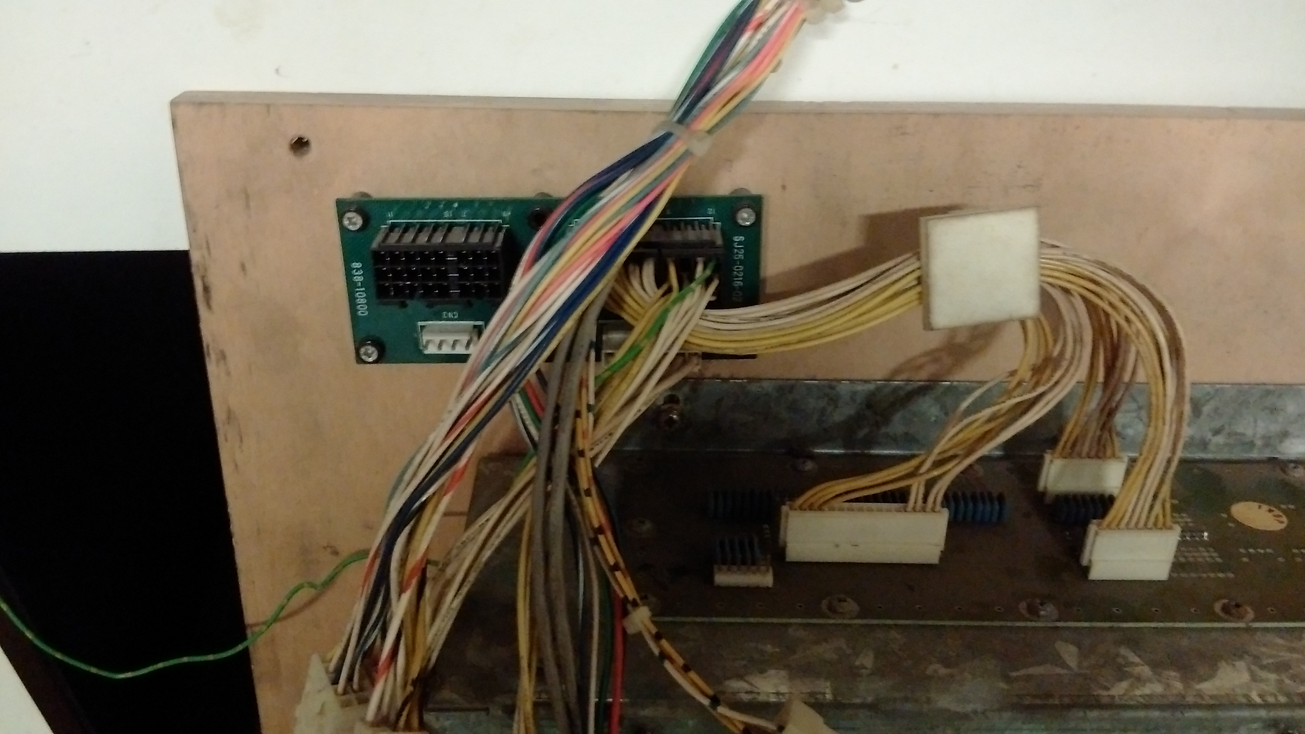

Avis à un possesseur d'une Virtua Cop : j'aurais besoin de photos des branchements de la cage. Il me manque des câbles apparemment.

Bon, avec le Wiring Diagram, j'ai réussi à trouver le câble qui me manque : celui du son.
Il se compose d'un JST 10 contacts femelle
Et d'un Amp 6 contact Femelle
Avec les deux câbles gris reconnaissable du son.
Quelqu'un aurait il cela en rab ? :)

Parce qu'il te manque l'io board?
J'en ai en rab aussi  :ang:

Grâce à BP, encore une fois, je devrais avoir l'IO Board lundi.

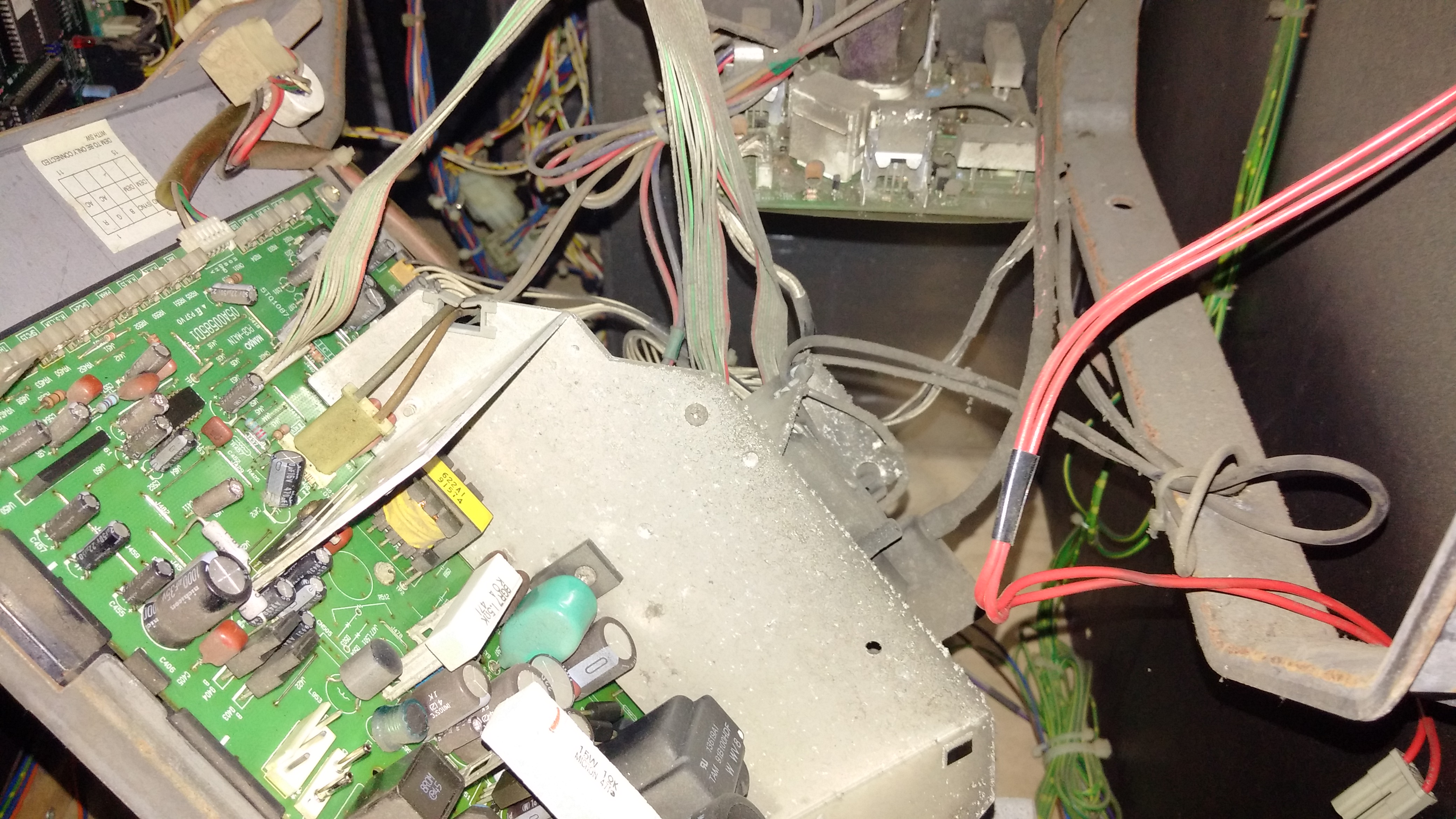

Après avoir re soudé les fils coupés du câble vidéo, j'ai installé le PCB pour faire un premier test.
Allumage et ... rien à part les ventilos et la Led rouge du PCB.
Contrôle pour voir si le 120V arrive bien à l'écran à la sortie du transfo et j'ai 106V.
Démontage du châssis de l'écran pour voir ce que c'est :
Nanao, les complications commencent !
