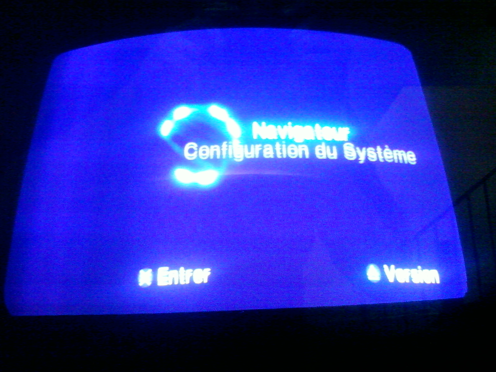

Bonjour à tous,
J'ai une borne fine line avec écran 20" (Orion avec platine Hantarex mtc9000).
J'utilise le 320*240 sur le pc et l'image est parfaite, idem pour mon slot néo géo.

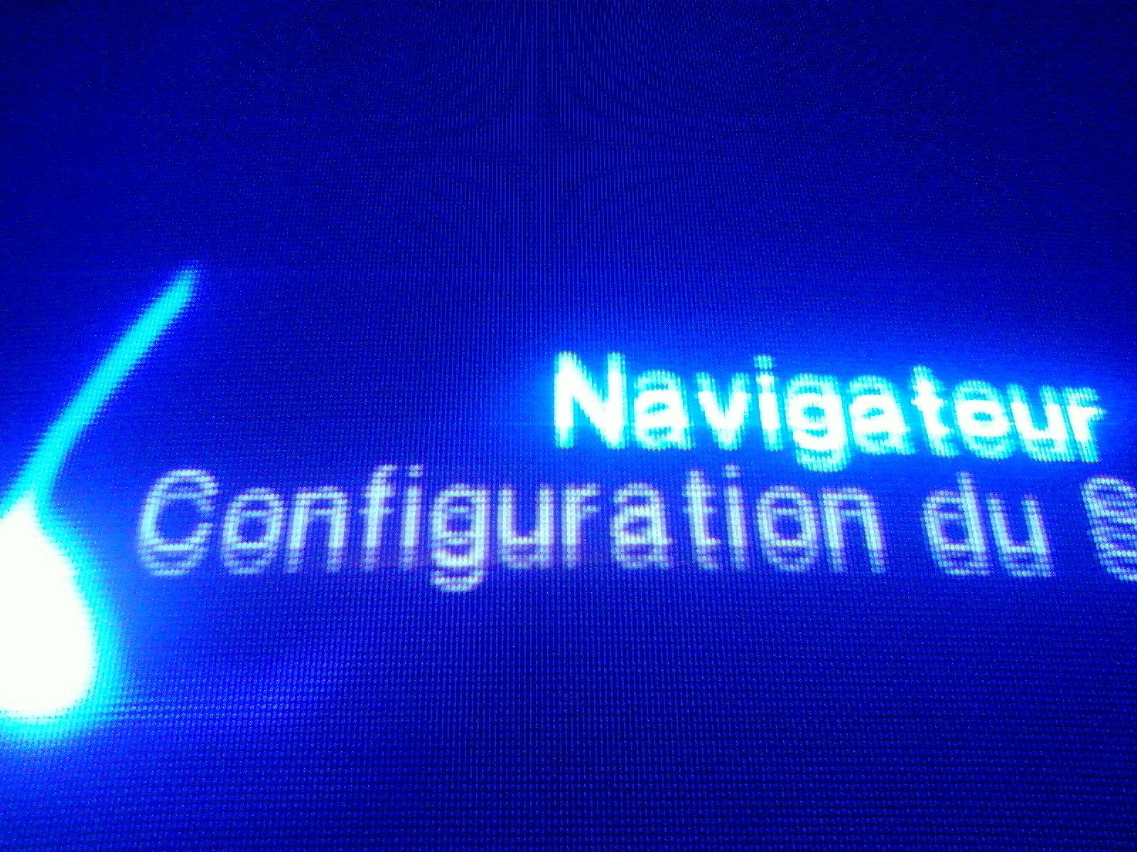

J'ai un problème de tremblement d'image lorsque j'affiche en entrelacé (ex : 640*480 sur mon pc sous soft 15Khz ou bien mes consoles). Ça donne un effet désagréable de dédoublement (problème de synchro verticale, Je ne parle pas du scintillement typique de l'entrelacé sur CRT !!).
Je passe par le pc2Jamma de chez Wanou, et pour les consoles j'ai fait un montage lm1881 qui se termine par une prise VGA et Jack pour passer aussi par le pc2jamma.
J'arrive à régler le problème mais c'est au bord de chez bord niveau synchro verticale et ça décroche tout le temps du coup...
C'est dommage car l'écran scintille très peu une fois réglé aux petits oignons, mais ça ne dure pas.

nop je pense pas, les photos que j'ai prises sont avec ma play 2 déviée sur la borne.
Sur le pc du moment que j'affiche une réso avec 288 lignes en hauteur maxi (comme le 320*240) l'image est nickel comme avec le slot neo geo, mais en 640*480 c'est aussi crade que sur la ps2.
J'arrive à gérer le problème en réglant la synchro verticale au millimétre au potard mais c'est tellement à la limite du décrochage que le réglage ne dure pas longtemps...
