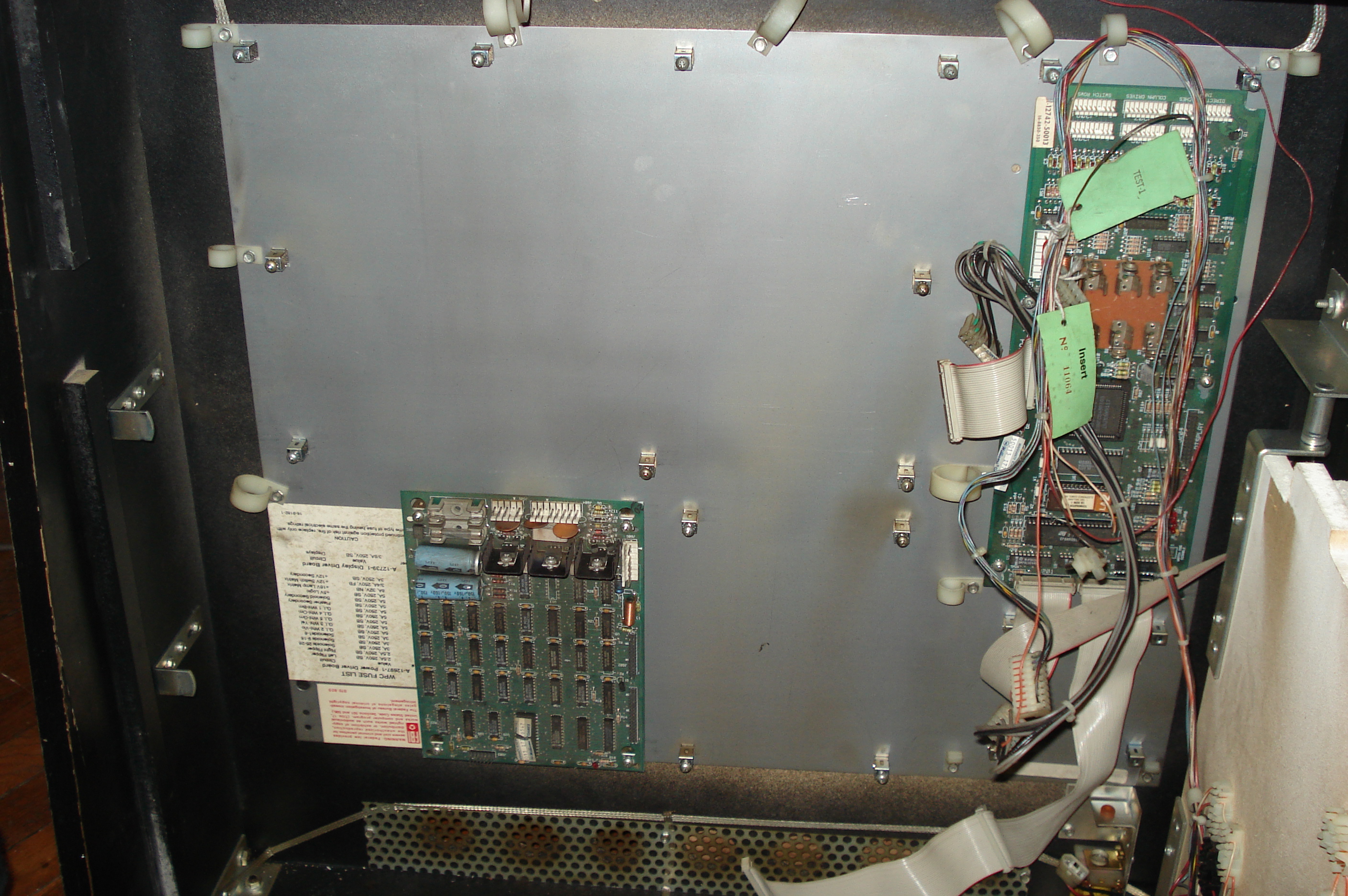

Alors, l'exploitant bien que gentil, ne m'a pas retrouvé deux cartes qui devait aller dans le T2 :(
fliptronic et carte son
la carte CPU a bien mangé, et des soudures se retrouve a droite a gauche directement sur la carte.
et des connecteurs cramés
rajoutez à cela un transistor plus que douteux...(pas le bon modele et un fil qui fait un swap bizarre sur une diode
donc avant toute chose, je vais refaire la cpu proprement
j'attaque les hostilités.
ouste vilain cable pas bon avec des dominos :D
et maintenant?
bah plus rien :(
j'ai pas les pieces pour refaire les connecteurs
donc a faire dans ce wip
- trouver carte fliptronic[/s] y'en a pas dans le T2^^
- trouver carte son
- refaire les connecteurs cramés (par chance la carte n'a pas trop brulé (11 et 12 broches)
- verifier la carte d'alim qui a l'air d'avoir mangé aussi
- changer le transistor louche qui a été remplacé par l'exploitant
(y'a 48 tip 102 et un truc qui traine on sais pas ce que c'est)
et aprés tout ça, vérifier la caisse qui est chez juju  et refaire les câblages également ;)

hello
on me propose une carte son mais c'est une DCS
(provenant d'un judge dreed
compatible ou pas?
j'aurais tendance à dire non mais bon  :-\
rage
Marvin says :
"Across all the WPC machines, the output connections are the same, which is dangerous since all WPC transformers are not interchangable.
DCS WPC games definately need a different transformer than non-DCS games, as the sound board requires different unregulated voltage.
Sound boards are not interchangable between different WPC generations."
Je crois que c'est clair : pas bon  :?

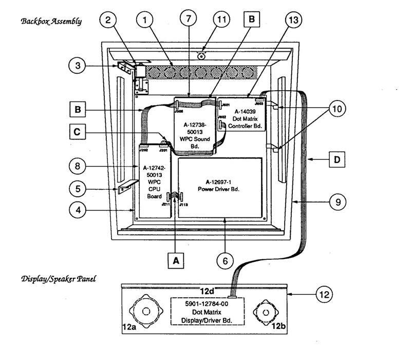

Oui,et puis le T2 n'as pas de fliptronic ?
rage
Citation de: Sir Kayne le Mardi 26 Avril 2011, 17:49:23 PM
+ 1

bon, merci pour les renseignements
mais par contre...
dans mon fronton j'ai 5 emplacement
Alim pour le dot (mauvais état chez moi)
CPU
Driver board (la grande carte
il me manque sound board
et une autre carte
laquelle est ce???
rage
Tu n'as pas le manuel Zebass ? Il est sur IPDB et complet  :D
donc il te manque ??????
My T800...
Il n'y a que 4 cartes (même s'il a 5 emplacement) c'est pour la fliptronic je suppose des autres modèles...
edit : grilled by rage  :D
arf bah c'est la fête alors :D
plus qu'a trouver une carte son ;)
merci les gars :)

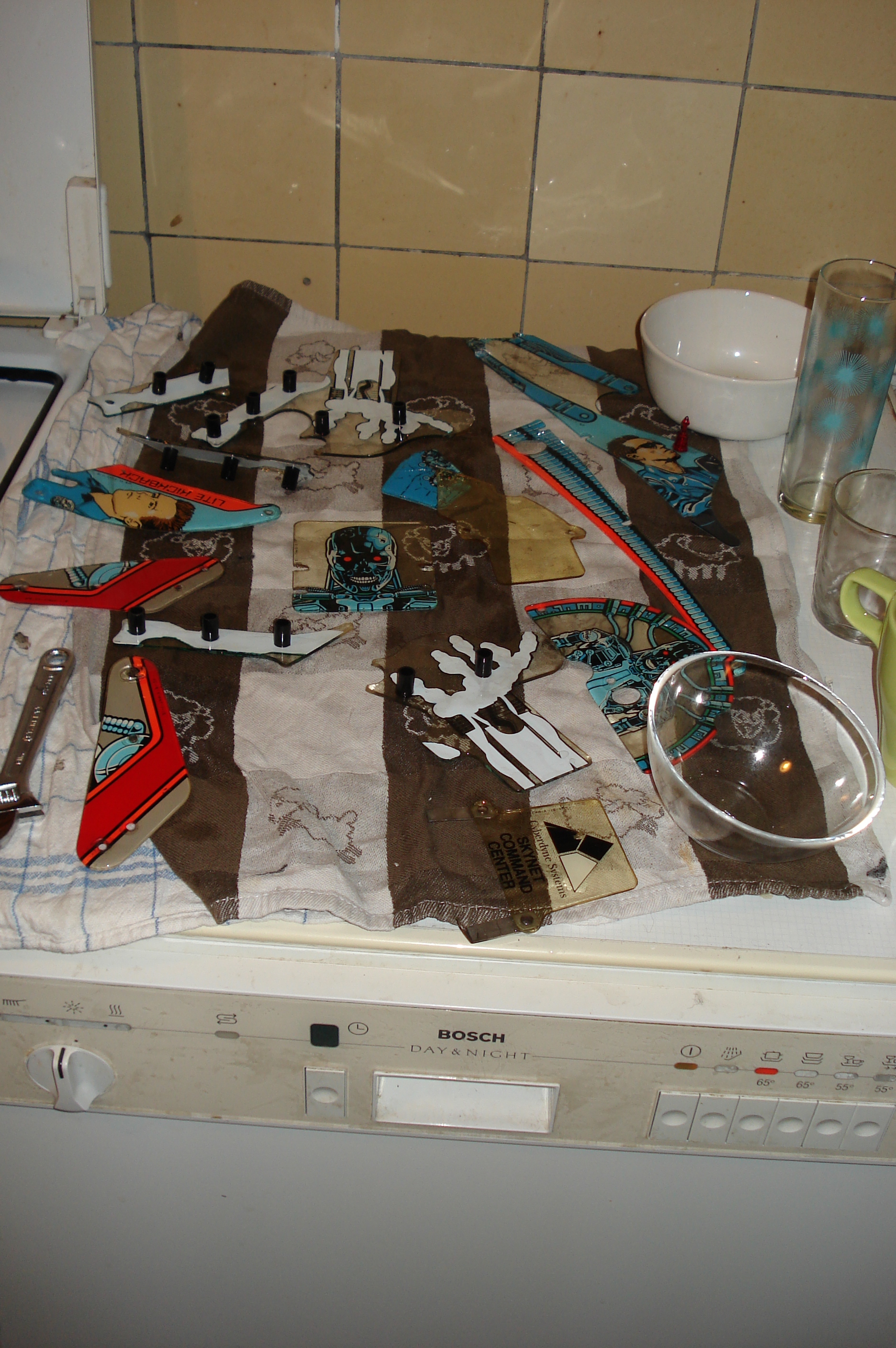

up, de retour de chez juju
j'ai demonté 70% des décors
et j'ai commencé un nettoyage doux avec du produit a vitre.
prochaine fois j'attaque au décape four  >:D
pas virer les domino sur les cables parce que j'ai peur de les perdres au remontage
il reste de l'aromatherapie de tabac de gamer dans les rampes egalement ;)
allez up
juju qui post deux flip en même temps
alors je m'occupe du T2 :)
j'ai pris le parti de pas tout démonter
mais j'ai démonter pas mal de décors
allez au bain

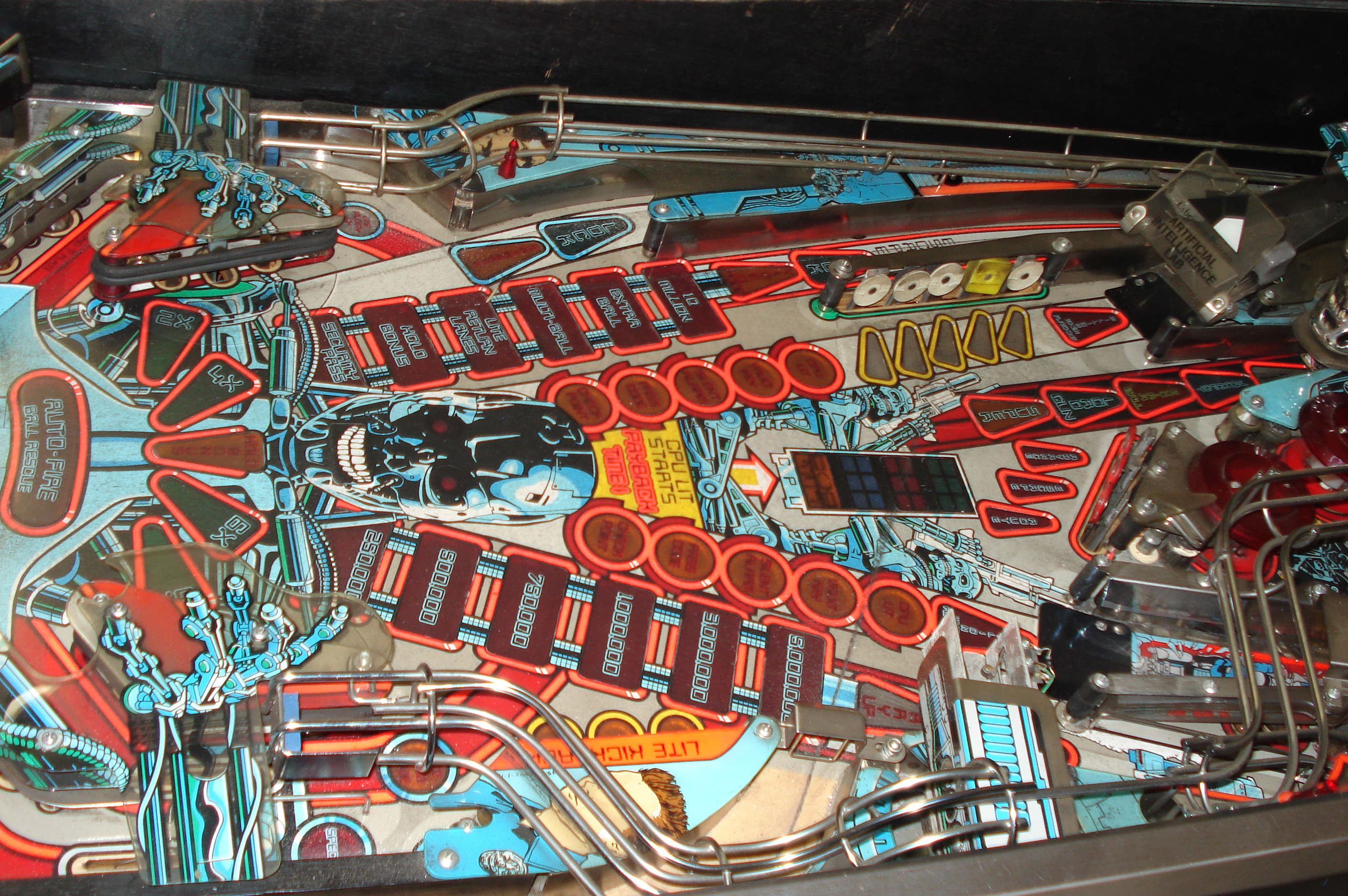

voila le plateau
comme juju, bon état général
quelques insert un peu mangé mais rien de grave
trés crade par contre
j'ai rien remarqué de particulier sous le plateau encore.
