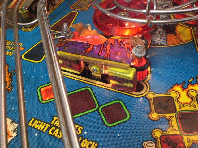

un bumper a revoir  : l'assiete se casse la geule

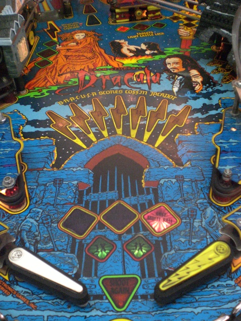

le plateau partie basse , on voit bien la crasse qui s'est installée !!  :D

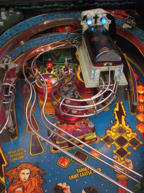

Partie haute , le bumper droit devra etre entierement démonté pour voir si les tiges de l'assiette n'ont pas cassée ?!

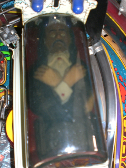

Le "fameux" comte Dracula ! moi il me fait rire... on dirais un jouet pour les gosses....

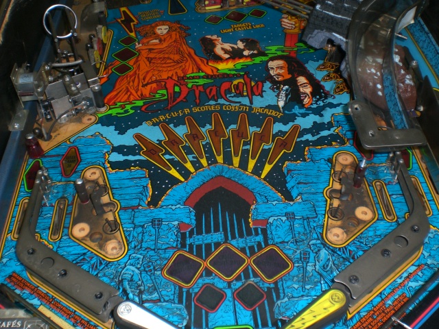

Et enfin le plateau avec les decors du bas et le village enlevés !
voila le démontage se fait petit a petit  en attendant le kit caoutchouc ! rien a signaler pour l'instant !

Tu as aussi le batteur gauche à changer : il est plus long que celui de droite ! Le batteur jaune est celui d'origine, zébré, ce qui indique un batteur court.

Si tu changes l'effigie du comte Dracula, ça m'intéresse de savoir par quoi (j'ai le flip), mais ça sera difficile car il y a des ampoules à l'intérieur. Je concéde que la réalisation est vraiment grossière.

les batteurs sont commandés , j'ai pris des rouges ( jaunes a l'origine , rouge faisant plus "dracula" !)
pour la poupée dracula je vais voir ce que je trouve en zonant sur le net... genre le dracula du monster bash est quand meme plus credible !
