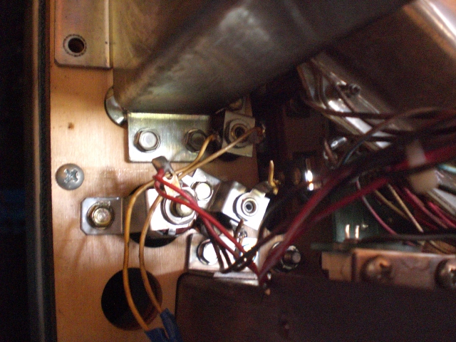

Apparemment les connecteurs GI on été trafiqués. ça doit expliquer pourquoi f109 est lié à une autre ligne
Déjà sur cette photo on voit que les connecteurs femelles J120 et J121 ont été inversés ...
Faudrait remettre tout ça comme à l'origine et bien vérifier que chaque fil est connecté au pin qu'il faut.

Voila après maintes recherches et plusieurs avis , j'ai enfin trouvé ma douille en court jus !
Je me dois d'apporter une petite notation :
toutes les lampes sont branchées en parallele donc si je test sur la douille d'une lampe je vais forcément avoir en mesure le dit court circuit , je suis donc obligé de dessouder les petits fils un a un pour trouver le court circuit ! sinon forcément ma mesure sera "fausse" (je sais ca parait tout bête mais au depart fallait y penser et j'y avait pas pensé...bref...)
ca m'a pris 30 mn pour trouver ! c'est pas mal !
Voici la douille fautive , je l'ai coupée car n'en ayant pas en remplacement j'ai recablé celle du dessus avec les autres...
et voila :
