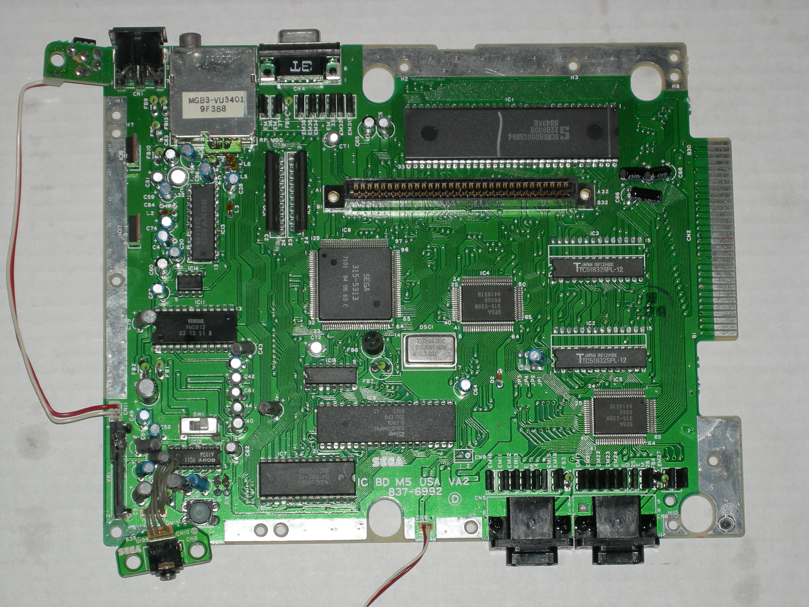

VU la derniere photo je pencherais a un probleme de VRAM du VDP megadrive.

c'est le composant sega 315-5313 ou 315-5313A.
A cote tu devrais avoir une ram de 64Kb, a mon avis c'est du cms par contre donc pour la changer c'est moins simple.
EDIT: Je viens de me rappeler qu'il me semble que y'en a deux de vdp, la partie SMS utilise un VDP megadrive en mode compat. Donc pour savoir lequel courage car j'ai pas d'info la dessus.

Merci ElBarto ! Je viens de le localiser :
Par contre, comment savoir si c'est bien ca ?! Et ou en trouver ... Sur une mégadrive ?! :)
