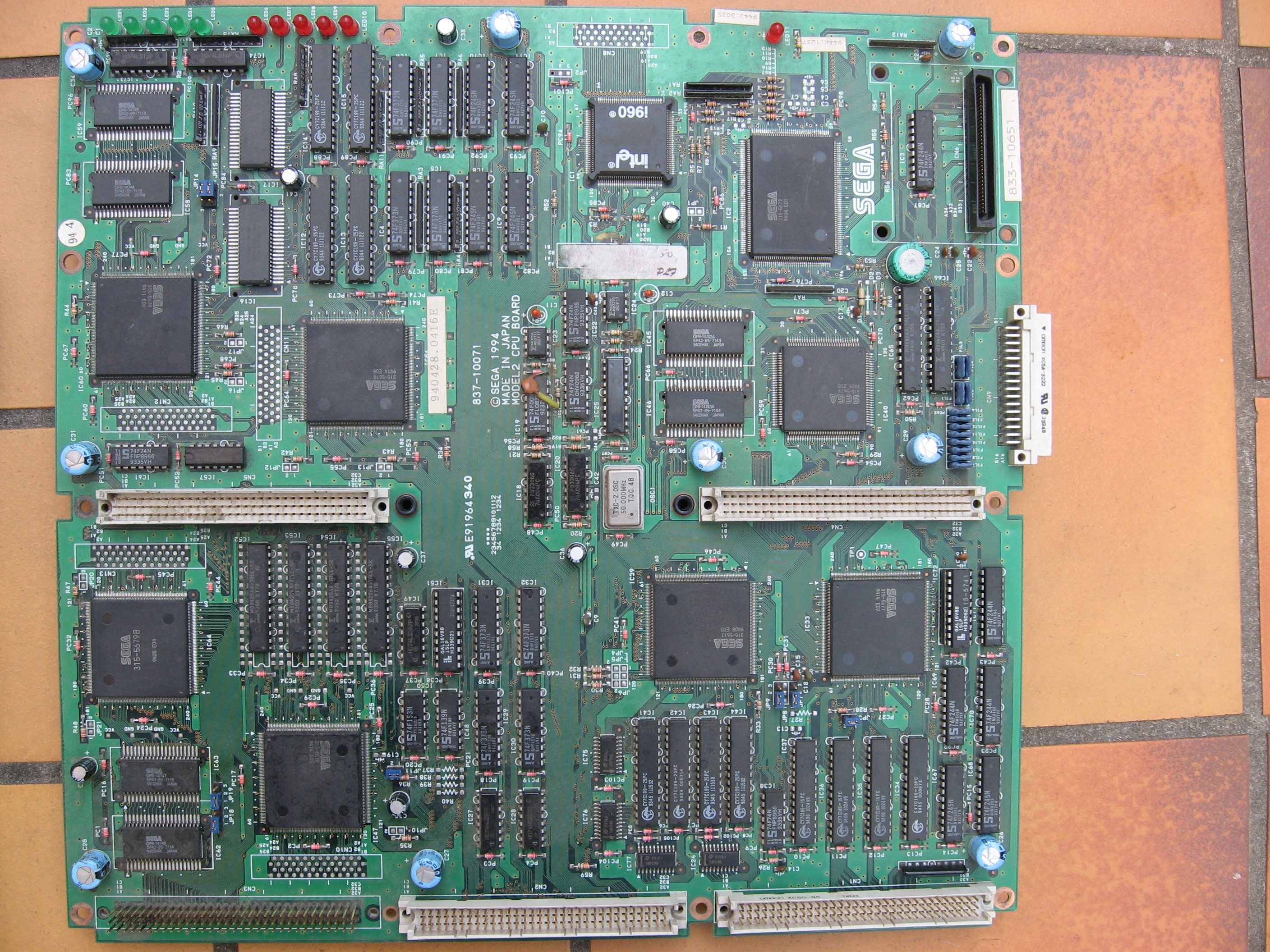

Bon alors petit nettoyage en règle mais pas de bain.
Cpu Board:
Video Board on voit bien la réparation d'une RAM
Rom Board
Si vous voyez quelque chose de suspect dit le moi.
Merci d'avance.
mariobros3
Citation de: lapin252 le Vendredi 20 Mai 2011, 12:02:27 PM
C'est marrant, c'est toujours du coté du ventilo que les réparations se font (J'ai quasiment la même réparation sur une de mes PCB). A croire que le ventilo, à part refroidir, fait des dommages aussi.

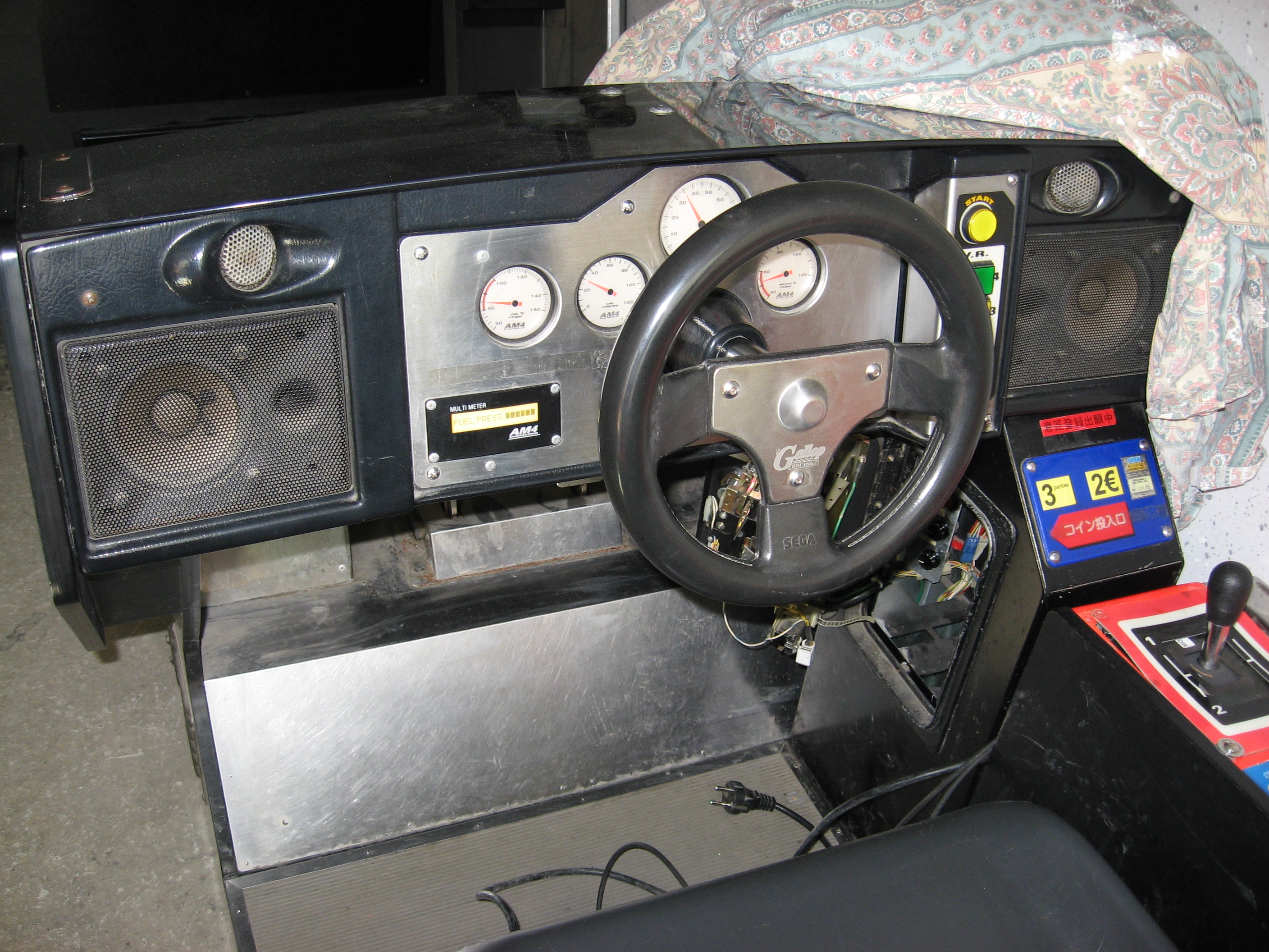

Voilà j'espère que tu va aimer.
http://hico-srv022.pixhotel.fr/sites/default/files/gamoovernet/20110520163032-lapin252-IMG-0120.JPG
Si quelqu'un à besoin de scan ou autre qu'il me demande je lui fait avec plaisir.
