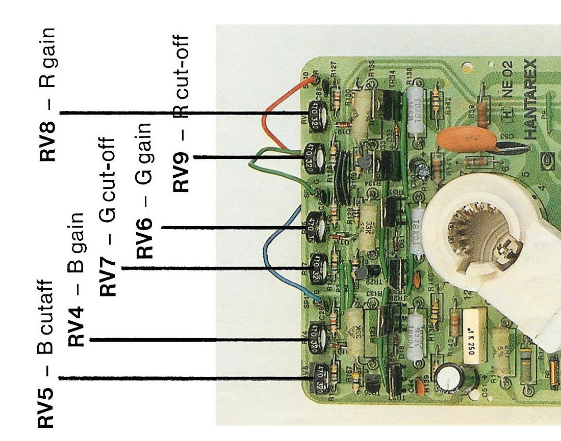

sur cette image a quoi correspondent les cut-off / cutaff / et les gain ?
De ce que j'ai comprit le gain permet de gérer la part(dose) de chaque couleurs
mais le cut-off/cutaff c'est pour affiner ces réglages ou pour totalement autre chose ?
faut 'il d'ailleurs que  rv5 rv7 et rv9 ait la même valeur ?

Cuttaf est une erreur du rédacteur, le vrai terme est "cut-off"
Le réglage de "cut-off" permet de régler le niveau du noir, c'est à dire le point d'extinction du spot lumineux de chaque couleur en l'absence de signal vidéo ou présence de la couleur noire.
Le réglage de gain séparé pour chaque couleur permet de jouer individuellement sur la luminosité de chacune, mais surtout de parfaire le réglage de la couleur blanche pour qu'elle soit la plus pure possible.

donc pour régler l'écran je doit d'abord régler les gains  et ensuite les cut-off ?

gc339
Citation de: Seyel le Dimanche 09 Octobre 2011, 12:38:28 PM
Non, c'est l'inverse.
La procédure de réglage est décrite page 8 de la notice précitée (procedura d'installazione / setting-up procedure ).
