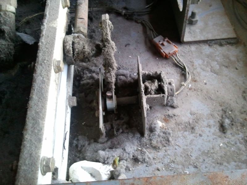

Bon, après un long week-end et le soleil, il y a forcement quelques nouveautés :
1) le son fonctionne quand il veux bien, je me demande si c'est pas le même genre de problème que tu as eu SuperCarotte ?
2) la voiture bouge quand elle le veux bien aussi  ;D
Puisque la caisse était immobilisée depuis plusieurs jours, j'ai ouvert un peu plus le socle pour faire un peu de nettoyage :
Bon, j'espère que vous avez deviné que là c'est AVANT  :D
J'ai pas fait de photos après ... c'est plus propre, mais je ne suis pas encore satisfait car comme il faut plonger sous la voiture, ce n'est pas très pratique.
J'en ai profité également pour recentrer la voiture en manœuvrant la courroie manuellement (la borne s'était arrêtée bloqué à droite). Résultat elle est repartie  :-)=
Le problème c'est qu'elle se bloque souvent ... une histoire de charbons a changer ? (après tout c'est une pièce d'usure).
Bref pas fait grand choses, mais bien contant de ma journée  ^-
DCE
CitationLe problème c'est qu'elle se bloque souvent ... une histoire de charbons a changer ? (après tout c'est une pièce d'usure).
Tu peux toujours vérifier les charbons, à mon avis ils ne sont pas incriminés mais tu ne perds rien à vérifier si il ne sont pas en fin de vie.
En revanche je te conseille de vérifier plusieurs autres points:
- Est-ce que la courroie ne patine pas ? Si oui, cela expliquerait ton souci. Pour la retendre il devrait y avoir une pièce qui maintient le moteur, tu peux la faire bouger pour tendre la courroie en désserrant/resserrant un bête boulon. Ou alors il y a peut-être une matière grasse sur la roue que fait tourner la courroie, ou encore ta courroie est trop usée et n'accroche plus.
- Est-ce qu'il y a encore de la graisse sur la grosse tige filetée de la mécanique ? Ou trop d'oxydation ? Si cette mécanique offre trop de résistance au moteur cela pourrait poser des problèmes (au niveau de la courroie justement.
- Les contacteurs de fin de course, car bien sûr, si l'un deux s'enclenche d'une manière erratique, la bête pourrait en déduire qu'elle ne peut pas aller plus loin.
- Le potentiomètre qui renseigne sur la position du cockpit, peu de chance que cela soit là mais à vérifier (voir les valeurs hexadecimale dans le menu de test) si ces valeurs ne sont pas incrémentée de manière chronologique c'est que le potentiomère aurait besoin d'un coup de contact 60 ou d'être remplacer au pire.
Bonne chance ;)

Citation de: CkurcK le Mardi 01 Novembre 2011, 14:52:27 PM
Bon et bien à la majorité : à l'origine !
Heureusement que la majorité n'a pas dit rose à pois verts  :D
Citation de: CkurcK le Lundi 14 Novembre 2011, 00:48:19 AMle son fonctionne quand il veux bien, je me demande si c'est pas le même genre de problème que tu as eu SuperCarotte ?
C'est pas moi, tu dois confondre ;) j'ai "juste" eu un écran cramé et remplacé par un identique
CkurcK
Citation de: DCE le Lundi 14 Novembre 2011, 17:10:52 PM
Bonne chance ;)
Merci pour tes conseils avisés  ^-
Je vérifierai tout ça ! J'ai un doute sur la courroie car je ne voie pas le moteur tourner, mais tu as raison, c'est probablement le manque de graisse car machine hors tension, faire tourner la courroie à la main demande pas mal d'efforts. Je vais donner un coup de nettoyant contact sur le potar et les fin de courses car quand on vois l'état dans lequel ils sont, ça tient du miracle qu'ils fonctionnent encore ! :ang:
