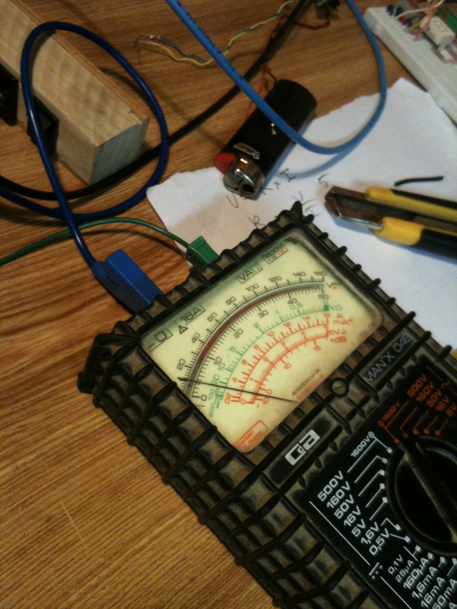

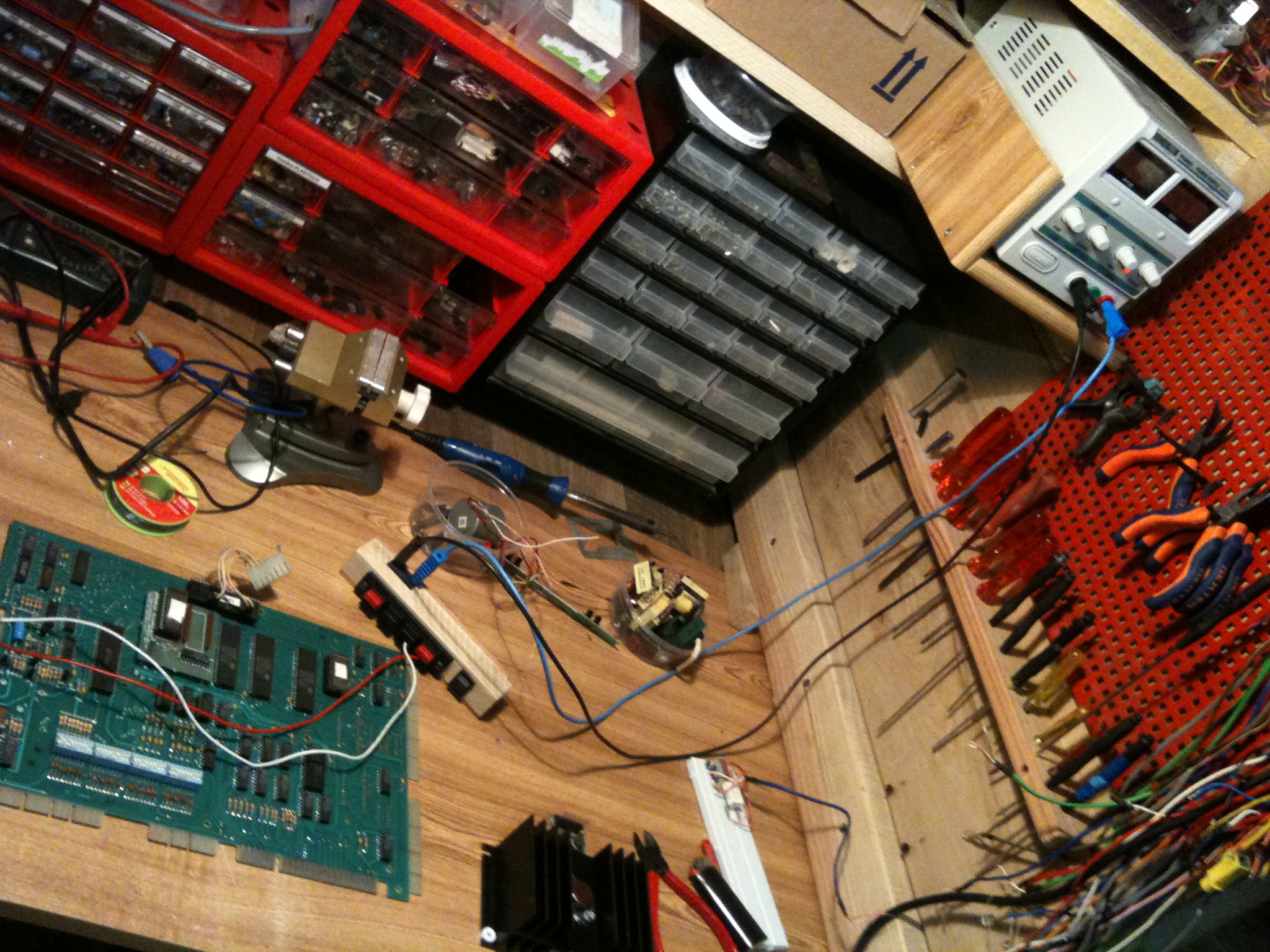

Cette fois ci je me suis mis a testé la cpu avec une alim + que fonctionelle  ;)
On regle le 5v et tamdam, la cpu semble fonctionnait en consommant 1.09 A.
Apres mesure du condos C1 a chaque extremité, je me trouve bien avec 5v.  ^-
Bon cette fois ca avance bien.
Ensuite on n a testé l alim.
Idem, on branche en 12v on y met une resistance de 5 ohm, on mesure et la on se grate la tete......
A vide on a bien 5v en sortie, mais avec le montage de la resistance on rechute a 0.8v.
En plus l alim ne tire que 0.10 A.
J attend de recevoir mon lm338 pour refaire des mesures afin de bien confirmer que c est ce dernier qui es HS.

Super ! Bonnes nouvelles que tout cela : c'est cool que la carte CPU soit OK, ça aurait été à priori une partie bien plus compliquée à dépanner que l'alim ! :)
Bon, après ce n'est pas parce qu'elle consomme normalement sous +5V qu'elle est 100% OK, mais c'est toujours ça d'acquis !  :D
Vivement que tu reçoives ton LM338, qu'on puisse connaître la suite  ^- !
DragonsNoirs77
La vache ca c'est du vrai Métrix :D
Sinon cool que ca soit pas la CPU c'est toujours chiant a redémarrer ^-
Jeff
Merci a tous  :-*
C est vrai j avais resortis mon vieux matos ca fait plus old school  =:))
