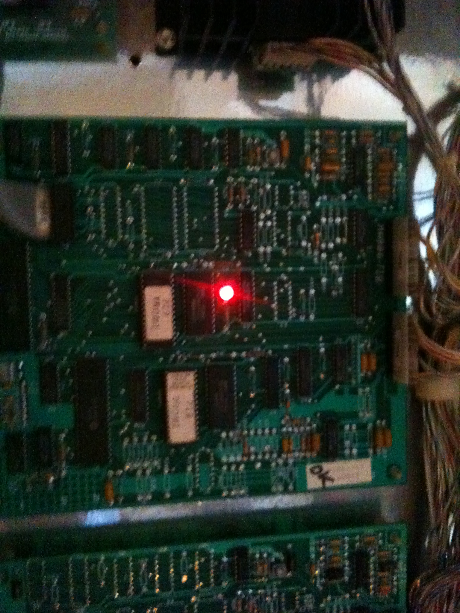

Apres pas mal de taf je me suis remis a la recherche de la panne son  >:D et vraiment toujours rien  :'(
Actuellement le flipper est jouable sans les deux cartes son branchées.
Des que je rebranche ces dernieres, le flipp ne lance pas le jeu, l affichage ne s allume pas, et juste une lampe reste eclairé sur le fronton.  :-X
La led rouge de la carte son ne s allume pas.
J ai bien toutes mes tensions ect ect sur la carte d alim (A5).
J ai testé le flip avec une autre carte driver.
                  avec une autre carte son.
Et toujours pareil.......
Par contre si j allume le flip sans brancher la cpu (A1J1) la carte son "demarre" mais sans son bien sur, et la led rouge clignote.
Es ce que la panne viendrais de ma cpu, un riot ou autre ???????
Merci du coup de pouce.

Maj et prise de tete  :-X
J ai changé, apres conseille  =>
Z31 : 7408
Z28 : 74ls139
Z27 :7404
Le tout mis sur support tulipe.
Et bien sur rien de changé  :'(
Donc j ai repris mes recherches.
Pour resumer, en debranchant 1A6J2 de la carte son principal et 2A6J2 de la carte son n°2 le flipp marche bien.
En rebranchant le tout, le flipp ne demare pas.
Je me suis mis a verifier les tensions via se shema =>
Donc en rebranchant 1A6J2 et 2A6J2 et SANS brancher la cpu j ai sur ces deux dernieres =>
1 0v
2 0v
3 -12v
4 +12v
5 +5v
6*
7*
8 audio
9 audio
Le tout branché avec cpu ( le flipp ne demarre pas et l afffichage reste noir ) j ai =>
1 0v
2 0v
3 -12v
4 +12v
5 +3.225
6*
7*
8 audio
9 audio
L alim generale tombe a 3.2v pour tout ( la cpu, les cartes son ect ect ).
Es ce que la chute de tension vient de la cpu ou de l alim generale ou autre.
Ci quelqu un a un avis par ce que la je me grate la tete  ;D
Tu as pus scanné la doc ? J'ai que des brides helas du bone busters.
Y a peut etre la carte d'alim auxiliaire qui est naze ?

Salut Jeff !
Oui, si tu pouvais terminer de scanner la doc, cela nous aiderait pas mal pour pouvoir t'aider :).
Donc si j'ai bien compris, tu as :
- carte CPU seule : 5V OK et le flip fonctionne
- Carte son seule : 5V OK
- carte son et CPU reliées : le 5V s'effondre et donc plus rien ne fonctionne.
C'est bien ça ? Peux-tu avec un ampèremètre mesurer la consommation en courant pour :
- la carte CPU seule
- la carte son seule
- les deux cartes ensembles
Ainsi on verrait ce que chaque carte consomme ne serait-ce qu'en stand-by, et on décèlerait si la carte son semble pomper trop de courant (si un de ses composants était en court-jus par exemple).
Si tu ne décèles pas de consommation anormale, j'aurais tendance à penser que c'est l'alim qui a un souci et qu'elle n'est pas capable de débiter assez pour les deux cartes simultanément... Dans je ne sais plus lequel de tes WIP, j'ai le souvenir que tu avais une belle alimentation de labo réglable non ? Perso, j'essayerais en la réglant sur 5V de la brancher en parallèle ou à la place de celle du flip pour voir si le 5V du coup reste solide !
